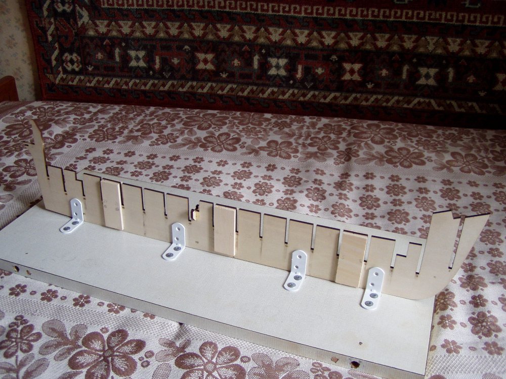

Делал самостоятельно из двери от старого кухоннго гарнитура (основание) и мебельных уголков.
По центру провел прямую линию. По этой линии выставил уголки, закрепил. :D

Вариант показанный в журнале "повелитель морей" имеет деталь, поддерживающие форштевень и ахтерштевень. Они не дают этим частям киля деформироваться. В вашей конструкции этого нет. Но большинство и не делают этого. Я без этого не устанавливаю киль. Был печальный опыт и опять таки в первых моделях
Да, чаго уж там. К той доске, что с мебельными уголками, докупаем четыре бооольших монтажных уголка, прикручиваем туда же, следим. что бы уголки были 90*, кили и зады будут зажаты. прикручиваем только к доске, к "скелету" не надо, на последующих этапах сборки пригодятся.
Согласен полностью. Только на доске надо предусмотреть место для них. А на фото его практически нет.
Так взять другую подлиннее, благо этого добра везде полно, по подвалам и помойкам.

И опять соглашусь. Но в том виде, что на фото выше их не поставить. Именно это я и хотел сказать.
А ещё я бы хотел сказать, что надо трезво оценить свои силы. Сборка корпуса, даже со всеми ухищрениями, это не самый сложный момент. Обычно как доходит дело до мелочевки, а уж до ниточек и верёвочек, то пыл заметно угасает. Посмотрите любой процесс любого корабля. Практически никто не показал собранного кораблика. Знаю по белорусскому форуму. После сборки корпуса у нас появляются посты типа продам корпус и все журналы. Не распакованы. Собрать модель до конца это огромный труд, и огромное терпение.
