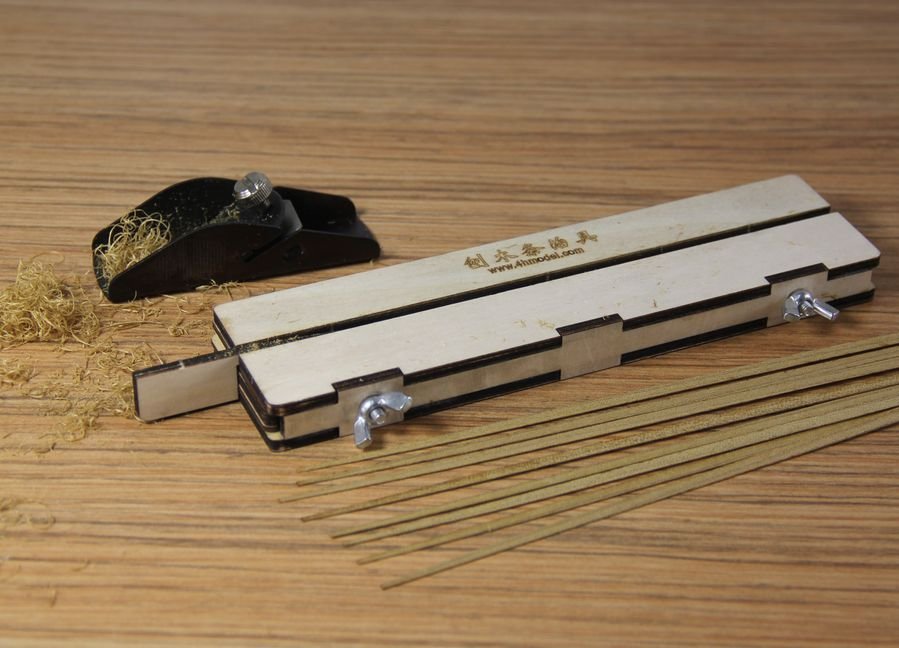

Среди прочих я пробовал вот такое китайское изделие. Я его покупал давненько, оно у меня служит , наверное лет пять. Покупал его вот здесь https://modelshipyard.ru/product/instru ... nija-reek/
Комплект по системе "Сделай сам!" В наборе идут нарезанные лазером фанерные детали и миниатюрный рубаночек. Есть и схема сборки изделия , но правда на китайском языке. Я подробно выкладывал с фотографиями все этапы сборки его (устройства) и фото самих деталей. Но где! Извините не помню. Где на первой половине моей веточки: "Повелитель Морей от Кервы." Устройство облегчает жизнь судомоделиста, но есть у него один большой НО! Дело в том что бы им пользоваться его детали нужно склеить по схеме. А загвоздка в том, что детали нарезаны очень точно лазером но из низкосортной рыхлой фанеры. Как бы вы не осторожно пользовались век устройства не долог. Я вышел из этого порочного круга тем, что на рынке у торгашей выклянчил ящик из под фруктов сколоченный из тонких дощечек абрикоса! Древесина темная, слои жилистые и очень твердые! Вот из этой древесины я и изготовил своё устройство. Должен добавить, что микрорубанок, который идет с этим комплектом у меня оказался то же очень низкого качества. Удачи Вам!

Сообщение Евгений Вячеславович Кучеренко » 23 фев 2019, 06:48
Almaz1188 писал(а): 22 фев 2019, 22:50 Какое приспособление!!?? Вообще не понял о чем речь! - "коими изобилуют журналы Повелителя, для одинакового зауживания реек?"
«Спокойствие, только спокойствие» (с) :lol:
При работе по обшивке вы же часто подрезаете рейки. В носовой или кормовой части, например. Это и называется «зауживание». Почему про Повелителя упомянул: там много статей как сделать разные приспособления своими руками (шаблоны, кондукторы) упрощающие работу и делающие качественный на выходе результат. Например переделка гильотины для нарезки одинаковых планок для палубных настилов мне понравилась в каких-то первых выпусках.

Сообщение Евгений Вячеславович Кучеренко » 23 фев 2019, 06:53
керва писал(а): 22 фев 2019, 22:56 Где на первой половине моей веточки: "Повелитель Морей от Кервы."
Спасибо! Вы точно поняли мой вопрос о какой приспособе идет речь. Иду к вам в гости в ветку изучать ваш опыт)))

Сообщение Almaz1188 » 23 фев 2019, 09:58
Евгений Вячеславович Кучеренко писал(а): 23 фев 2019, 06:48«Спокойствие, только спокойствие» (с) :lol:
Если делать будете по журналу, то заужение требуется делать не более двух реек (одна с правого и вторая с левого борта)... Поэтому особо такой кондуктор и не нужен... При черновой обшивке размечаете обе рейки, модельным ножом по линейке отрезаете по разметке, ложите обе рейки вместе срезом вверх и "сухариком" - шкурником обрабатываете сразу обе рейки.... При чистовой обшивке ещё проще, размечаете и по линейке можно резать сразу 2 планки...
Если будете делать обшивку не по журналу, то там конечно понадобится зауживать по несколько одинаковых реек, вот там может и пригодиться эта приспособа!

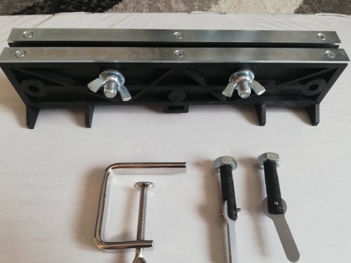

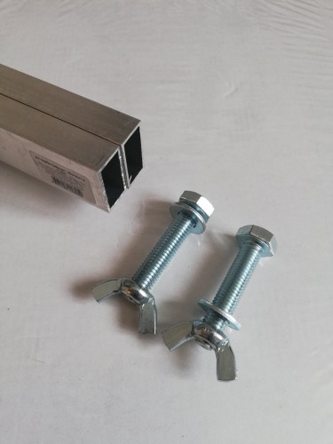

Сообщение Kirillchik1982 » 23 фев 2019, 15:56
Добрый день! Если Вы говорите про такой инструмент от Амати
то есть в нем несколько недостатков: пластиковые стяжные винты (пришлось менять на металлические), стяжные винты расположены слишком высоко и близко к центру, есть ограничение по ширине зажимаемых реек, ну и цена; из плюсов возможность использовать в качестве держателя модели.
Данное устройство можно изготовить самому из алюминиевой трубки квадратного сечения, я брал 30*15мм, длиной они обычно продаются 1м, режем попалам, получаем две трубки по 0,5м и двух болтов с гайко-барашком для стяжки, сверлим по краям симметричные отверстия под болты и девайс готов
. Можно использовать и как держатель модели зажав например трубки в тиски. Может кому пригодится.

Сообщение Евгений Вячеславович Кучеренко » 23 фев 2019, 16:34
Легко и просто! Спасибо за идею

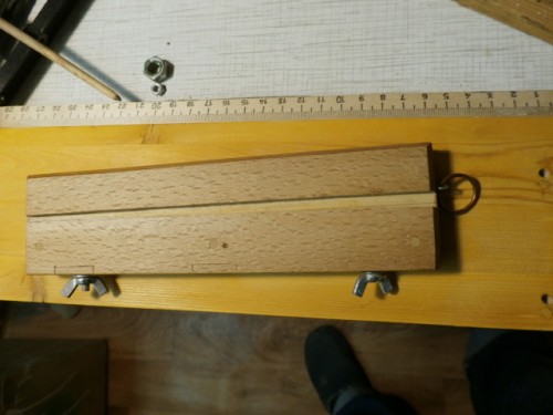

Добрый вечер! К алюминиевым трубкам сверху можно прикрутить рейки из твёрдой древесины (так же из трубки можно сделать опорные ножки) , цена все равно будет меньше, чем у устройства от Амати (трубка+крепёж рублей 200-300выходит). Спасибо!
Re: Начинающим. Материалы, Инструменты Для моделизма
Сообщение Oldman » 26 фев 2019, 17:54
Kirillchik1982 писал(а): 26 фев 2019, 17:25 К алюминиевым трубкам сверху можно прикрутить рейки из твёрдой древесины
А можно просто 2 бруска из плотной древесины, 2 стяжных болта. Один брусок я бы сделал длиннее вниз, и за него зажимал приспособу в тисках. И без металла. Материал вообще бросовый. Можно бруски взять и не из плотной древесины, и сверху наклеить - прикрутить планки из плотной. Тогда их как губки менять можно.

Сообщение Oldman » 28 фев 2019, 13:55
керва писал(а): 27 фев 2019, 22:28
Но беда любого самоделкина, в том то ему приходится все созидать на "коленке" не имея ни какого станочного парка, материал использовать тот который есть у него в настоящий момент. Все это сказывается на финишном результате. Ведь бруски из твердой древесины, должны иметь хотя бы по одной грани идеально ровной, что бы надежно обжать планку всей поверхностью иначе планка чистовой обшивки (0,04 - 0,05 мм) при порезке ножом будет просто разрушаться. Состоятельный человек не будет заморачиваться и выложит заявленную сумму. На что и рассчитывают и торгаши и производители, взвинчивая цены...
Это верно. Я беру отходы древесины с мебельной фабрики. Копаясь там "в мусоре" отбираю не чурки а именно бруски, которые не годятся для производства. Поэтому как то не подумал, что бруски должны иметь по 1 прямому углу. А вот подумав, прикинул, что если есть тиски, то в брусках могут быть просто направляющие штифты, а сжимать можно в тисках.
