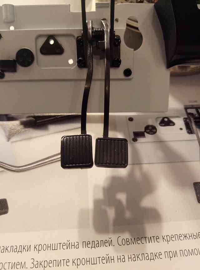

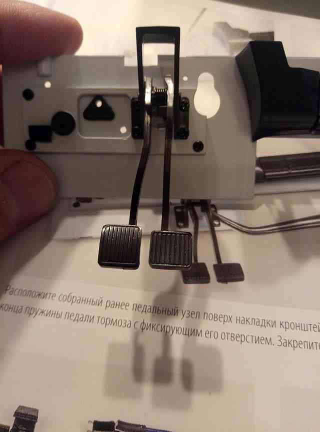

педали слегка горбатые - надо нагреть и изогнуть.
все детали пластик, даже кронштейн педального узла, так что аккуратнее, коллеги

расскажите поподробнее, как нагревать и гнуть?

Максим Сергеев писал(а): ↑20 фев 2019, 19:46 расскажите поподробнее, как нагревать и гнуть?
нагревать можно над свечой, конфоркой, над паяльником, спиртовкой, примусом, можно техническим феном...
я нагревал феном жены и то на половинной мощности. Промышленный фен просто не нужен.
Слегка подогреть и АККУРАТНО отогнуть педаль сцепления - у меня именно она была кривая.
