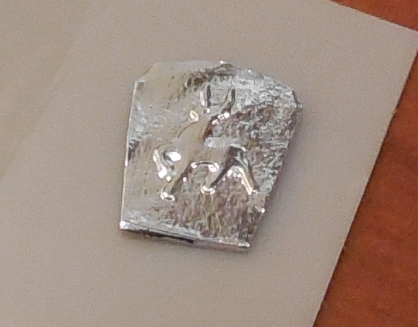

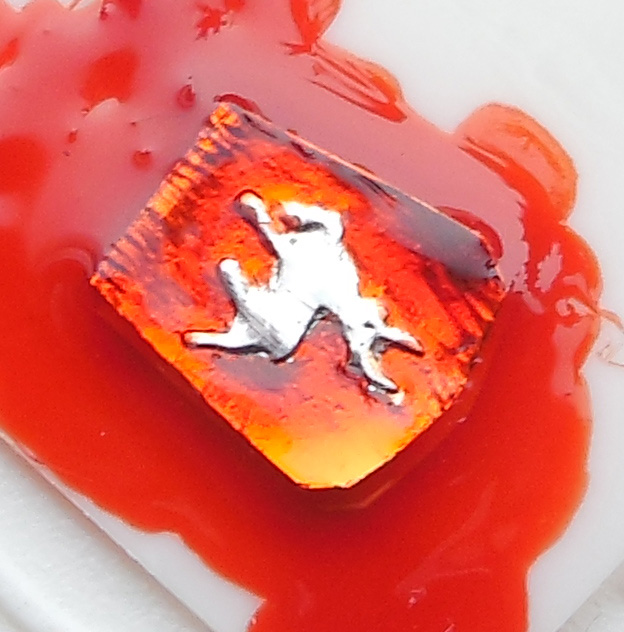

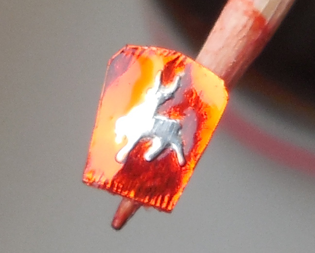

И что смотреть на вашу корову? У меня то же копыта на месте все, говорю же, эта штука та-же, что и на модели, и у меня пока нет ни одной идеи, как сделать её какой-то другой. Возможно, стоит сделать эту деталь травлением, но я не думаю, что выйдет сильно лучше. И причем тут руль от настоящей машины?

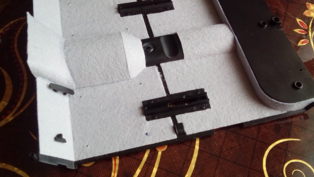

Операция по смене пола

Сообщение Вадим Владимирович Брешенков » 13 фев 2019, 15:27
Ну хоть бы озвучил-из чего пол делал,какой материал использовал...
Сергей Александрович Голов
Сообщения: 45
Благодарил (а): 9 раз
Сообщение Сергей Александрович Голов » 13 фев 2019, 17:15
Озвучиваю. Использовал фетр, магазин неподалёку Умелые ручки 35 рублей лист А4. Лепил на тонкий двусторонний скотч.
Костя_Остенбакен
Сообщения: 57
Благодарил (а): 85 раз
Сообщение Костя_Остенбакен » 13 фев 2019, 17:40
Сергей Александрович Голов писал(а): 13 фев 2019, 17:15 Использовал фетр
Приветствую любые изменения штатной комплектации!
Правда, фетр производит впечатление какой-то ненатуральности, что-ли... Может фото...
На одном из форумов прочитал, что в качестве "коврового" покрытия для моделей авто можно использовать наждачку зернистостью Р80-Р100, покрашенную в любой подходящий цвет. Причем наждачка должна быть на тканевой основе.
Хочу попробовать такой вариант.
Костя_Остенбакен
Сообщения: 57
Сообщение Костя_Остенбакен » 13 фев 2019, 17:52
И еще.
Я бы посоветовал вот это место немного доработать - бросается в глаза, хотя и видно, что подгоняли тщательно:
Может быть, вырезать полоску тонкого пластика (типа Доширака) и заклеить этот стык. Насчет его подкраски решать уже по месту. Ну а если еще на нем сделать имитацию заклепок - будет, наверное, еще лучше.
ИМХО, конечно.
Посмотрите на странице 6 фото от Константин Феофанов и Olenevod
Сообщения: 45
Сообщение Сергей Александрович Голов » 13 фев 2019, 18:39
Да стыки конечно большой минус. Можно попробовать окантовать толстой ниткой в цвет, но как её приклеить что-бы не было видно следов клея?

Сергей Александрович Голов писал(а): 13 фев 2019, 18:39 Да стыки конечно большой минус. Можно попробовать окантовать толстой ниткой в цвет, но как её приклеить что-бы не было видно следов клея?
нужно стыки делать мелким зигзагом чуть в нахлест 2-3 мм, затем при наклейке заводить друг в друга, и распушать.

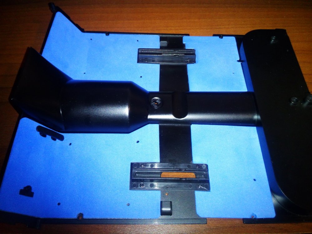

К вопросу о половом вопросе :D Чё-то возникают сомнения, что производитель устранит косяк с полом в ногах задних пассажиров, посему покрасил пластик в матовый черный и наклеил из оставшихся неликвидов от ДеА. Трансмиссионный тоннель заклеивать ничем не буду, ибо, боюсь, переднее сиденье тогда не станет двигаться (хотя, зачем оно мне...).

Константин, ты слишком хорошо обо мне подумал :D . С №44 я основательно проперся :mrgreen: . Пока думал над цветовой гаммой, покупал тонкий фетр, примерял и вырезал, №44 исчез из продажи. Пришлось мастырить из остатков брака, полученного по подписке ранее, ибо фетр, по-моему, не вариант, да еще и дверные карты с основанием переднего сиденья перекрашивать.
