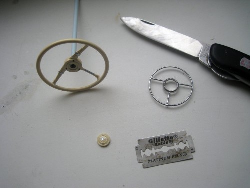

snap snap писал(а): 27 фев 2019, 21:28
Максим Сергеев писал(а): 27 фев 2019, 19:16 Вопрос моделисту Сергею
И как теперь её отковыривать что бы собрать руль?
Кнопка вклеивается в кольцо включателя сигнала. Это кольцо вставляется в рулевое на 3-х выступах, они расположены в соответствии со спицами. Берете тонкое лезвие, осторожно вставляете его под спицу и проворачиваете по чуть-чуть во всех трех точках, постепенно кольцо отсоединится вместе со вклееной кнопкой. Только не нужно тянуть за спицы, обломятся. Получаете доступ к винту, если аккуратно, спокойно, без спешки, никаких следов вмешательсва не будет.
Помимо благодарности отвечу ещё текстом с фото...
Сейчас проделал разборку рулевого колеса по данному совету (хотя я не получал 53 номер с р/колонкой) - всё получилось довольно-таки просто и при выпадании с вала вылетела до кучи кнопка сигнала (я её не клеил, она нормально, плотно тогда вставилась). Так что проблема эта исчезла.
Добавлю - сперва лезвием создал небольшую щель по кругу, затем острым ножом.

Сообщение Максим Сергеев » 28 фев 2019, 10:56
Olenevod писал(а): 28 фев 2019, 09:49
большое спасибо
всё получилось
