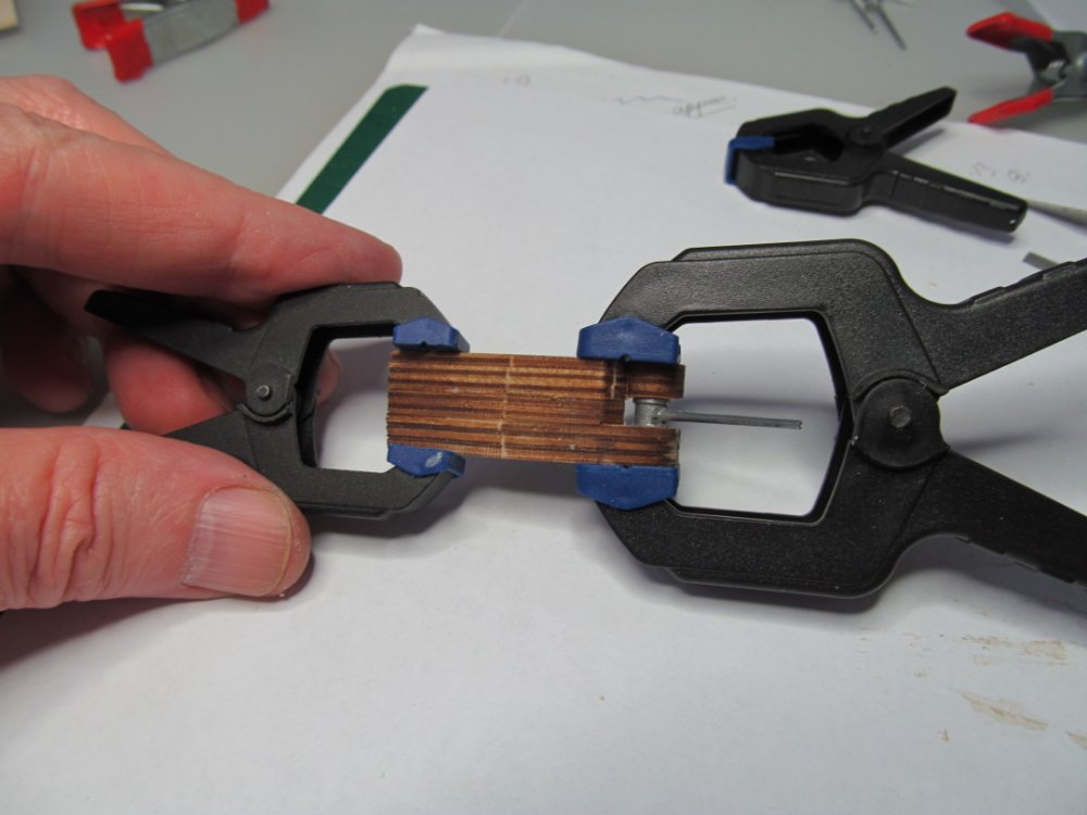

Сообщение Алексей Севастополь » 23 мар 2019, 11:13
И снова - здравствуйте!
Итак, плутонги.
Сложного ничего, но есть один нюанс.
При сплачивании слоёв, оси орудий упираются в предыдущие слои фанеры. Я засверливал отверстия под оси орудий, чтобы их немного углубить.
Сейчас все восемь кормовых плутонгов готовы и подсыхают......
С Уважением, Алексей.
