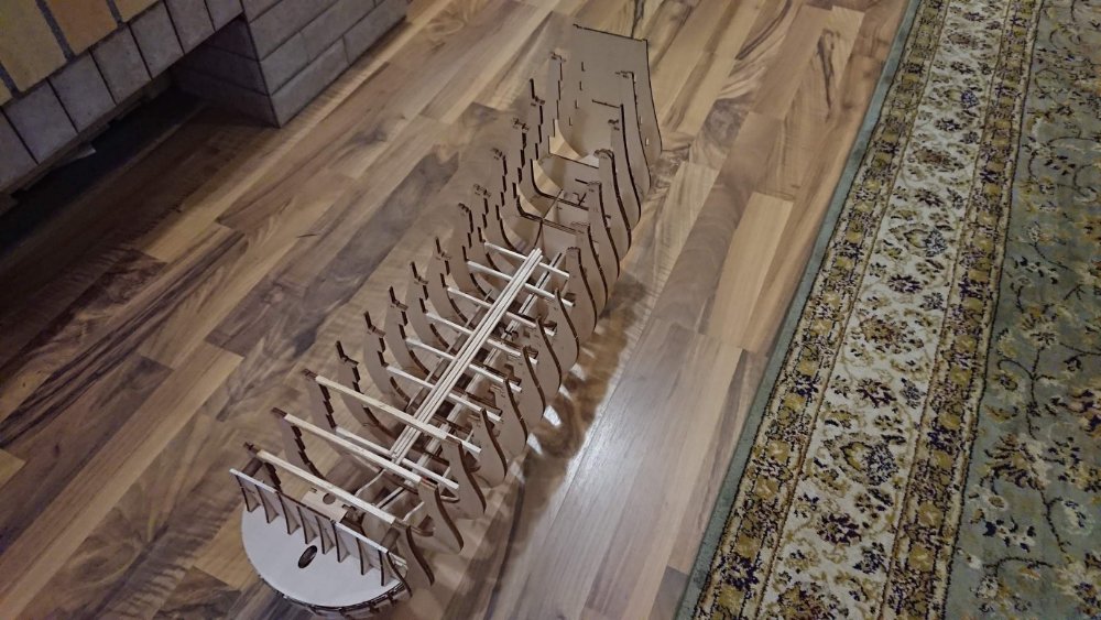

Сообщение Андрей Евгеньевич Крюков » 27 мар 2019, 19:50

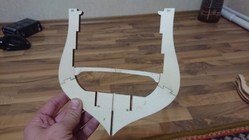

Продолжаю работать над корпусом.

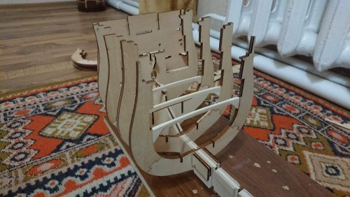

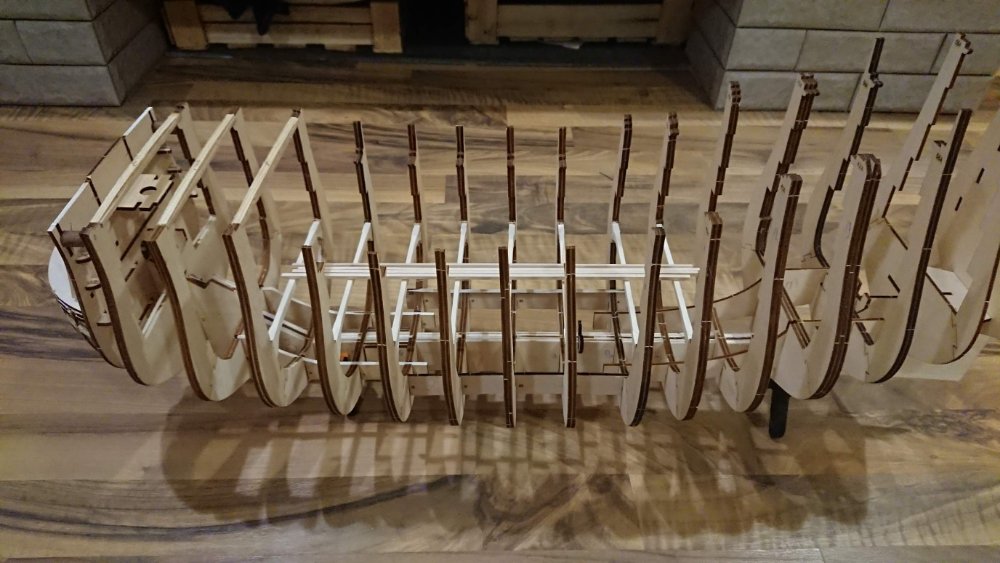

Сообщение Андрей Евгеньевич Крюков » 28 мар 2019, 02:52

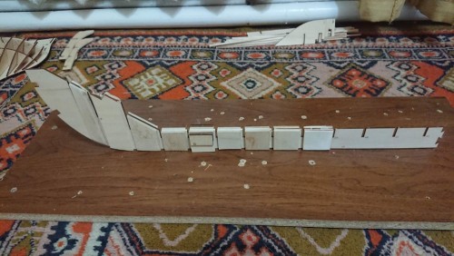

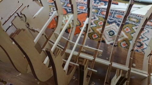

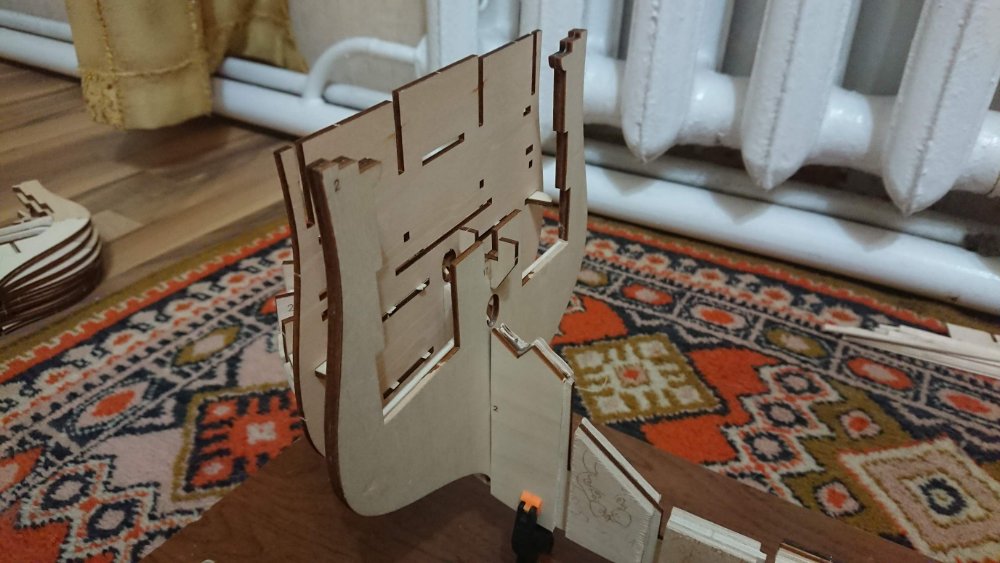

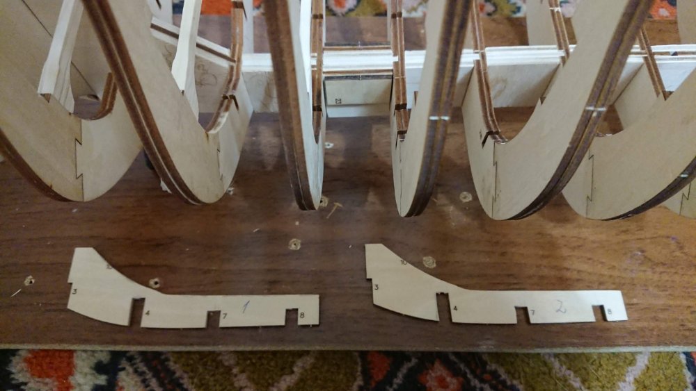

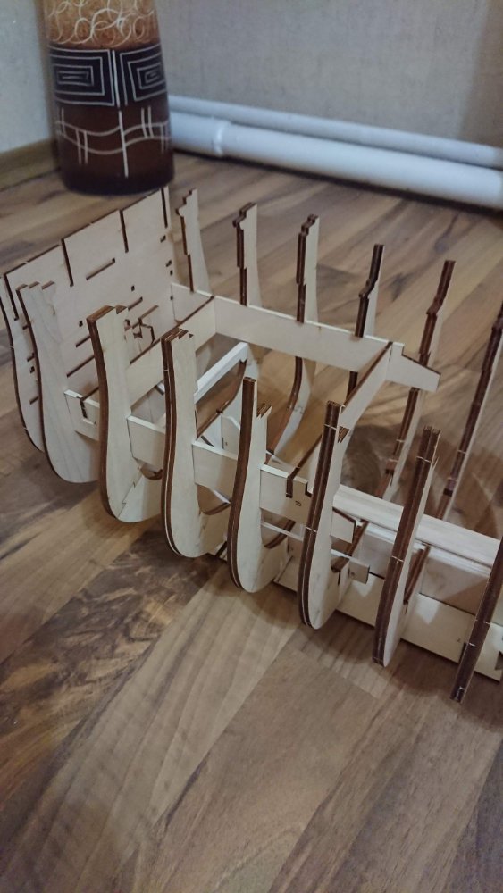

И так немного продолжил сухую сборку корпуса корабля. Хочу заметить, что лазерная нарезка настолько свободная, что невозможно собрать на сухую скелет корпуса корабля. Люфт между деталями примерно состовляет 0,5мм. Ну например бортовые стрингеры я не мог должным образом примерить, всё настолько свободно, пока примеряешь левый, падает правый и наоборот. Я вышел из положения я на верхнее ребро бокового стрингера наклел рейку толщиной 0,5мм (осталось от Повелителя морей) и в результате, бортовые стрингеры того оделись на шпангоуты 👍, точно так же я проделал с деталями носовой перегородки. И так до 11номера всё собрано, буду продолжать в таком же духе. Как только полностью собиру скелет корпуса корабля займусь сверления двух отверстий в килевой рамы под киль-блок. Только потом, буду клеить шпангоуты.

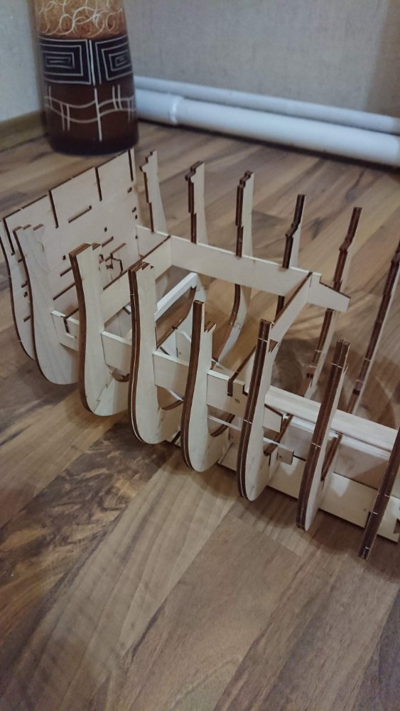

Сообщение Андрей Евгеньевич Крюков » 28 мар 2019, 03:16
AZET писал(а): 28 мар 2019, 01:50 На "насекомом" обнаружили"косяк", у них запчасти не становятся на нос. Как у вас? Все хорошо стыкуется?
Да всё верно, деталюшка #27не доконца входит в Нижний паз детали #16.🙄. Проблемка решается быстро на #27 ил. #16 просто нужно продлить паз

Сообщение Андрей Евгеньевич Крюков » 28 мар 2019, 18:30
Продолжение

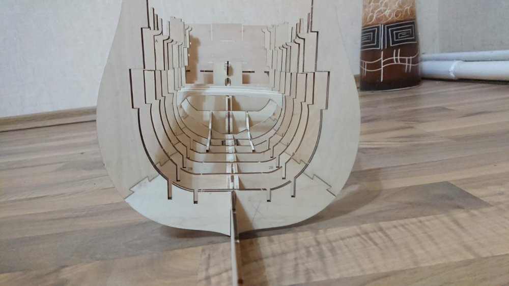

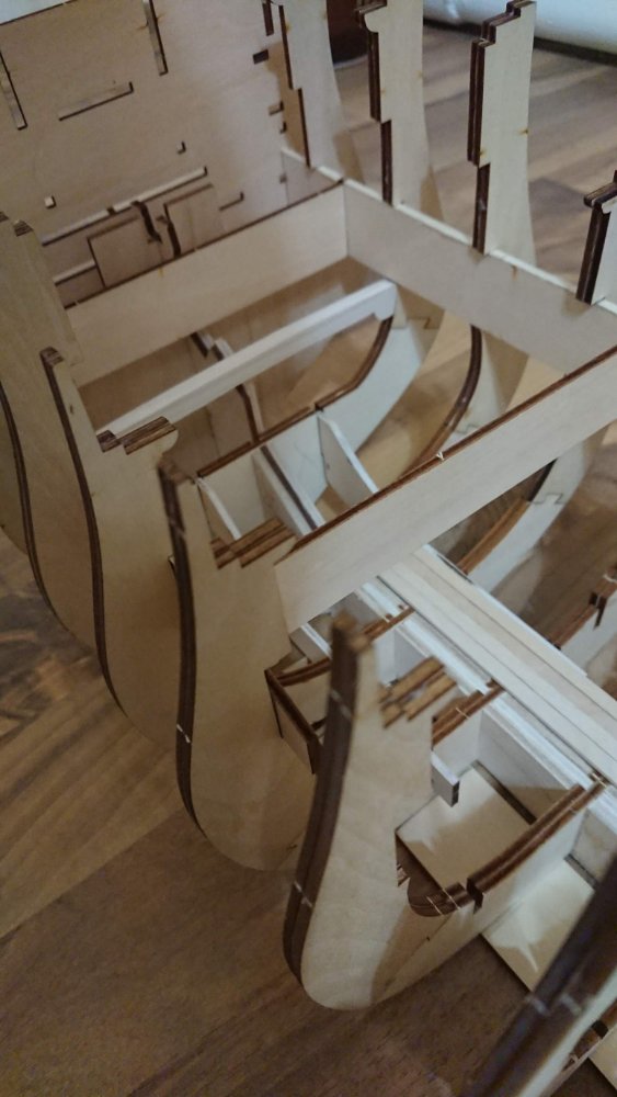

Сообщение Андрей Евгеньевич Крюков » 29 мар 2019, 16:23

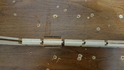

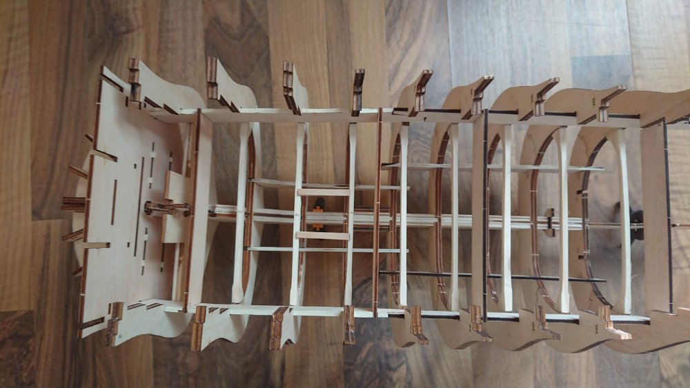

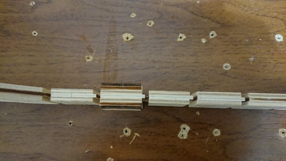

Итак фото отчёт о проделанной работы.
Усиление килевой рамы (самая главная и важная деталь корпуса корабля) по всему периметру. Это надёжно усилит прочность корпуса. На такую раму очень плотно без люфта одеваются шпангоуты.
В этом месте буду сверлить сквозное отверстие для киль-блока.

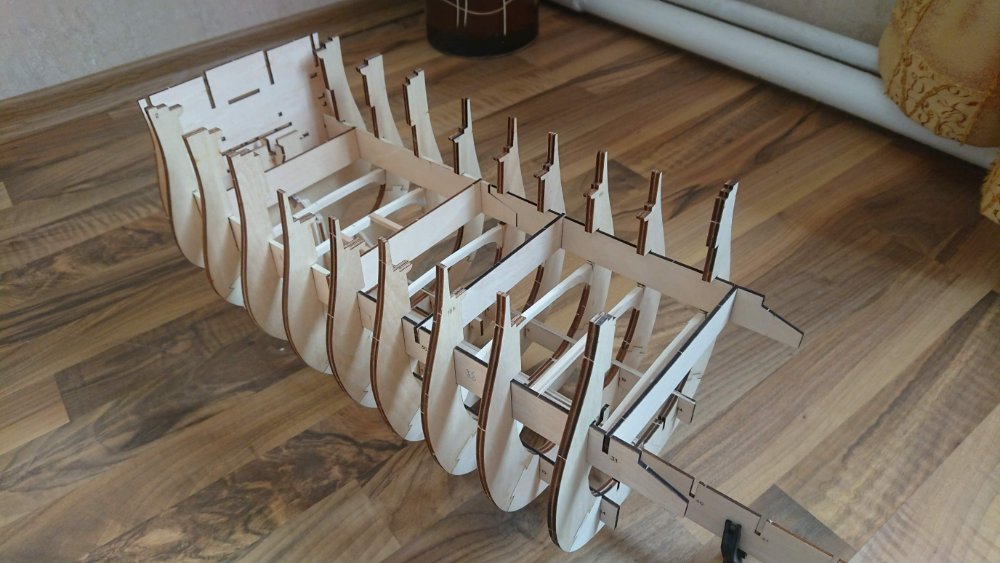

Сообщение Андрей Евгеньевич Крюков » 29 мар 2019, 16:30

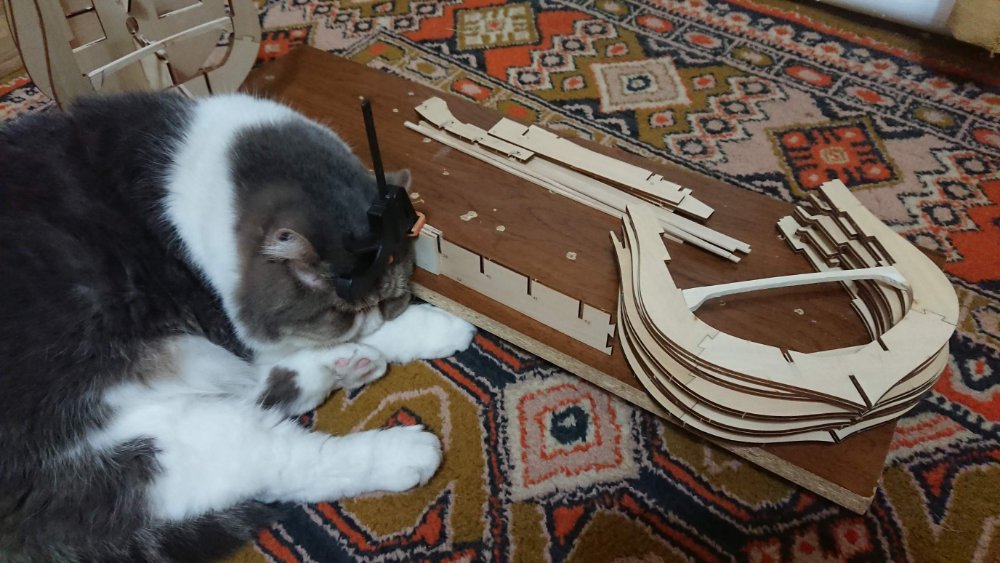

Все шпангоуты продублирую, толщина увеличится до 6мм. Купил дополнительные номера журналов.
Так как я буду делать перву
Арт. Палубу, буду изготавливать бимсы

Сообщение Андрей Евгеньевич Крюков » 29 мар 2019, 16:33
Силовые элиметы корпуса, при помощи электролобзика расширю пазы на 3мм шире.

В килевую раму буду вкручивать мебельные гайки выписанные на Али. Они вкручиваются при помощи шестигранника сдвух сторон килевой рамы, это важно и удобно для синхронизации резьбы двух гаек. В каких местах, передний я определился между шпангоутами 7 и 8.а задний определюсь по позже. Шпации буду заполнять обязательно, бальзой. Опыт уже есть с Повелителем. И не сколько не жалею,.Палубный настил буду покупать грушу или клён. Размер декаротивной подставки (киль-блок) пока ещё не определился, шлюпку сделаю из набора, а там видно будет.

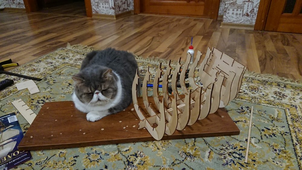

А это мой помощник

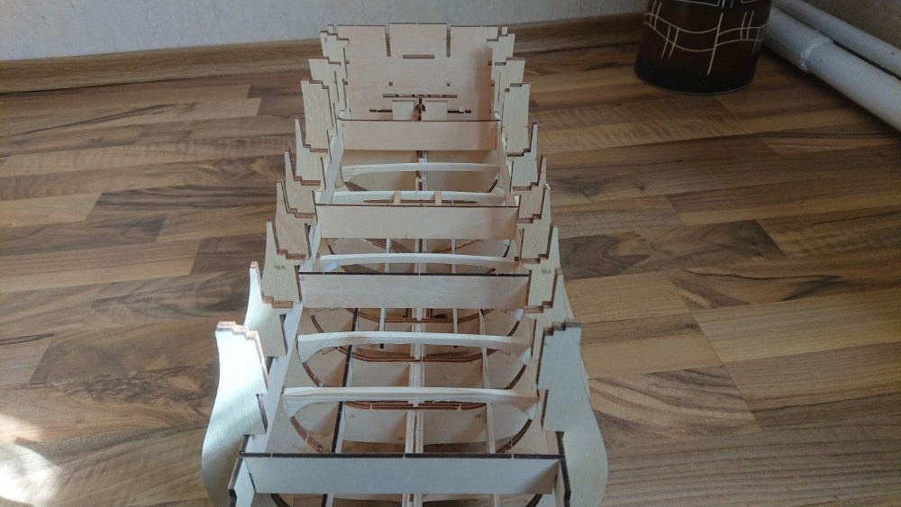

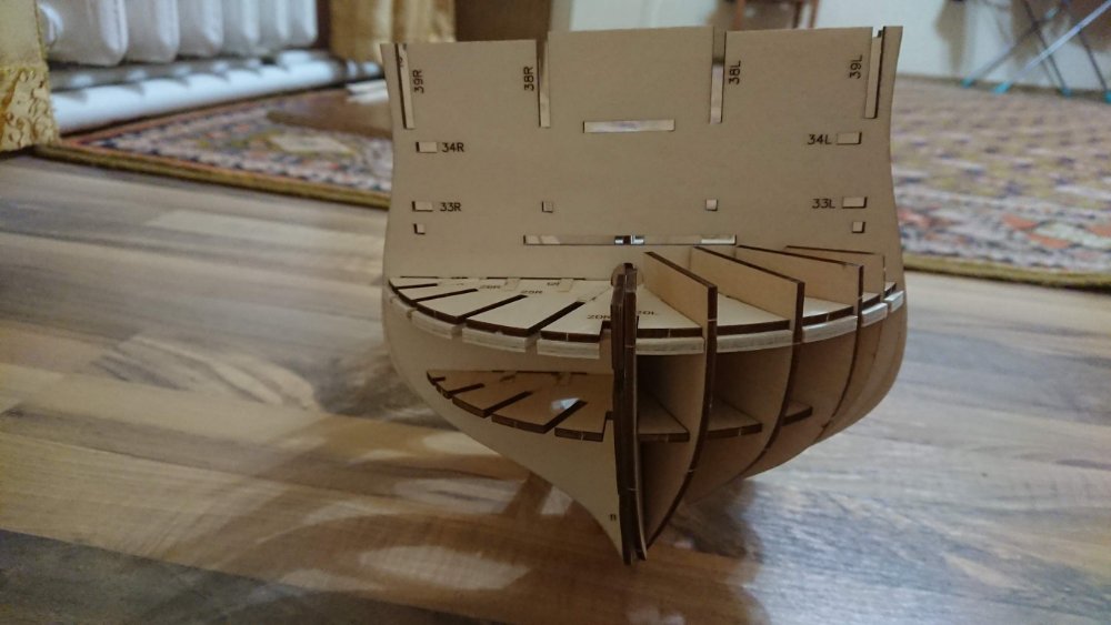

Сообщение Андрей Евгеньевич Крюков » 07 апр 2019, 09:56

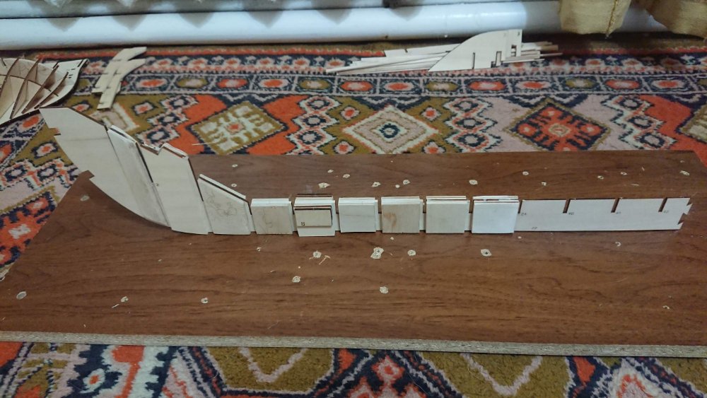

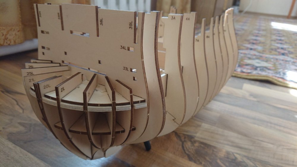

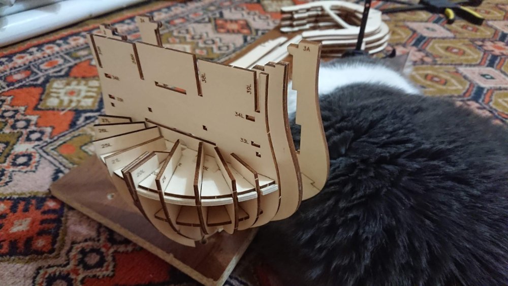

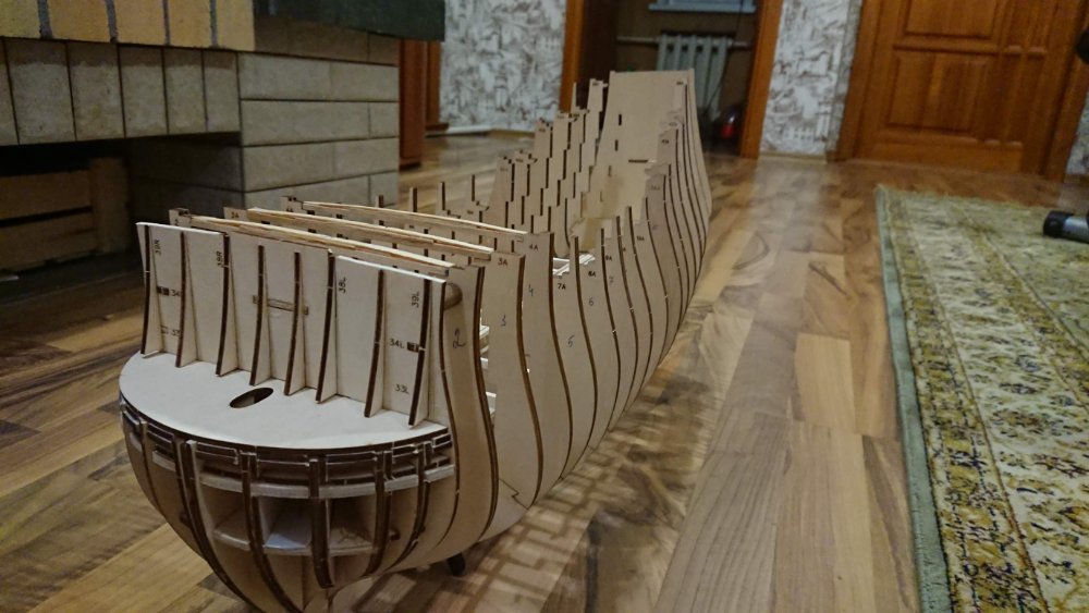

И так 12# собран, пока отвлекаемся на шлюпку, следующий номер опять же будут стрингеры, пока скучновато, ждём шпангоуты.

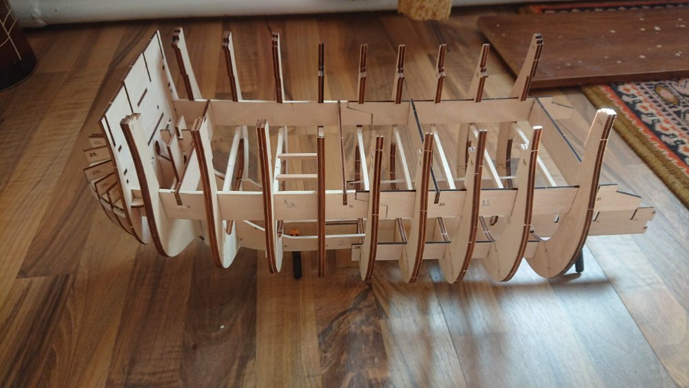

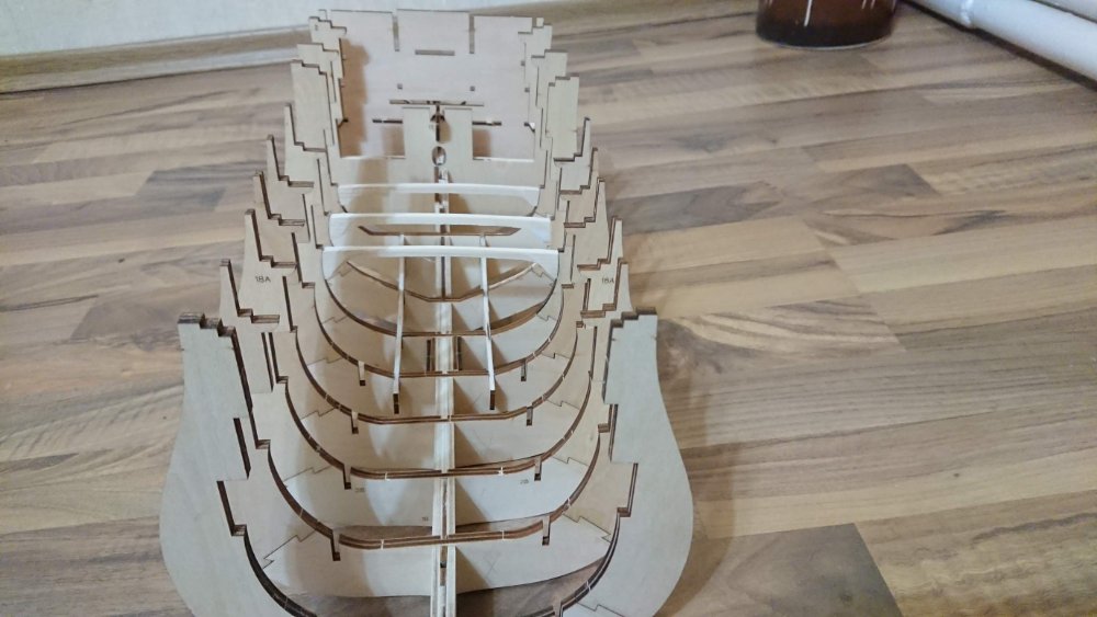

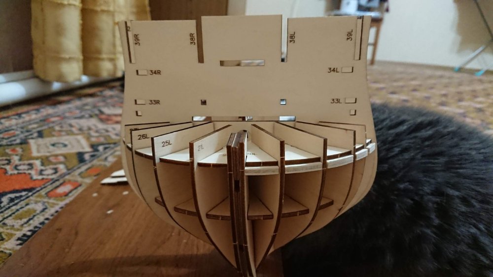

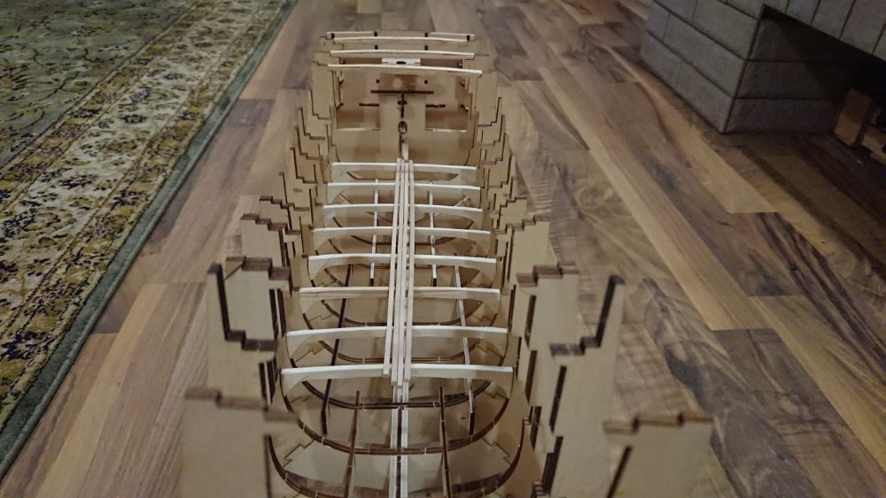

Сообщение Андрей Евгеньевич Крюков » 02 июн 2019, 18:21
Медленно, но всё же продолжаю сухую сборку

А это мой помощник
Такое ощущение-самый главный судостроитель!
