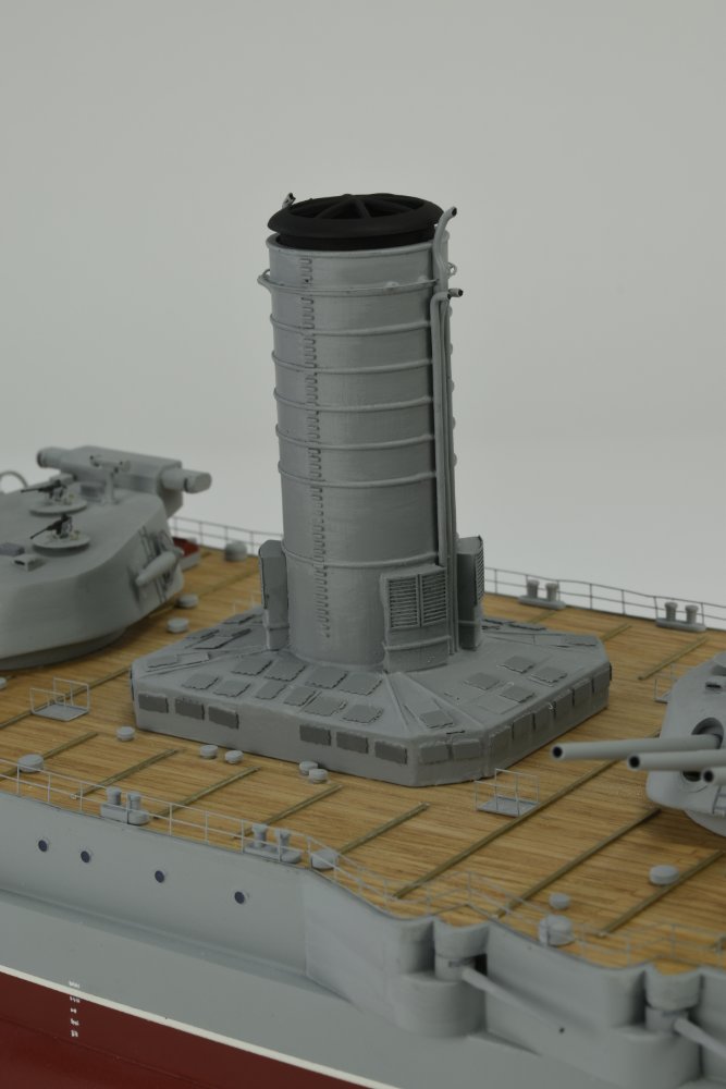

михаил викторов писал(а): 09 апр 2019, 21:09 Исправление косяка издателя вижу в следующим: наклеить рейку от черновой обшивки и одну от чистовой. Размер получим 4,5-5 мм. Жду комментариев. Фото ниже
А может быть это вовсе и не "косяк издателя"....... подождём следующих номеров.
Вполне возможно, что "наполнение" там и предусмотрено.
Смотрим фото тестовой модели.
Ту видно, что полка по ширине явно около 5мм....... подождём, посмотрим.....
