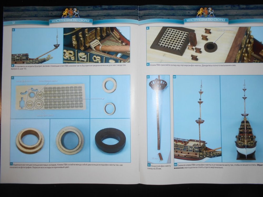

Господа! Подскажите только у меня или есть еще примеры: гнездо для фок мачты на 10 мм, а издатель
рекомендует делать фок мачту из 8 мм заготовки? №117 страница -9.
Frederic9
Сообщения: 135
Поблагодарили: 50 раз
Re: Рангоут Такелаж
Сообщение Frederic9 » 14 май 2019, 08:48
ИЛЬЯ ИВАНОВ писал(а): 14 май 2019, 07:09 Господа! Подскажите только у меня или есть еще примеры: гнездо для фок мачты на 10 мм, а издатель
Ранее писал об этом. Все так. "Щель" закроется.

Re: Рангоут Такелаж
Сообщение ИЛЬЯ ИВАНОВ » 15 май 2019, 18:39
Странная технология -шпора мачты болтается в пяртнерсе. Да и фок не может быть тоньше бушприта.
Скоро доживем когда грот предложат вполовину от фока.

Обращаюсь ко всем по деталям мачт. Обратил ли кто внимание, что размеры деталей мачт указанных в журнале номер 101 и журнале по их сборке номер 118 (поз.2,3 и 5) различны в сторону увеличения длины. Подскажите, где истина?

Виктор Хромов писал(а): 16 май 2019, 12:56 Обращаюсь ко всем по деталям мачт. Обратил ли кто внимание, что размеры деталей мачт указанных в журнале номер 101 и журнале по их сборке номер 118 (поз.2,3 и 5) различны в сторону увеличения длины. Подскажите, где истина?
Виктор, только же обсудили, что в № 118, нам предлагают добавить куски кругляка к мачтам, от туда и разница.

Вот и до нашей деревни дошел №118. Прочитал два раза -не понял. Перечитал №101 опять не доходит до меня.
Как у фок мачты отрезать 25 мм, а бизань нарастить на 40 мм. а потом еще грот на 36 мм. стр 11-12-13 №118.
Куда сажать отрезок 25 мм. чем поливать, какие удобрения добавлять что бы выросло до 40 мм. За период с
101 до 118 номера заготовки на грот тоже подросли с 202 мм до 222 мм, с 96 до 106 мм их тоже надо удобрять,
заготовки на бизань тоже выросли с 125 до 140 мм, с 82 до 91 мм. И вот что угнетает, растут на увеличение, если
меньше то отрезал лишнее и шлифуй дальше. А вот как нарастить -это только мастерство требуется. А вот флаг-штоки не растут -их поливать не надо. Может кто знает как из 2 мм заготовки вырастить рю-рей на 6 мм ведь нам не дают
размеров и диаметра заготовок для мачт, потом в следующем номере из этих же заготовок нам рекомендуют сделать
и реи. Экономическая составляющая наших авторов вызывает восхищение. как из 6мм заготовок сделать мачты и реи?
