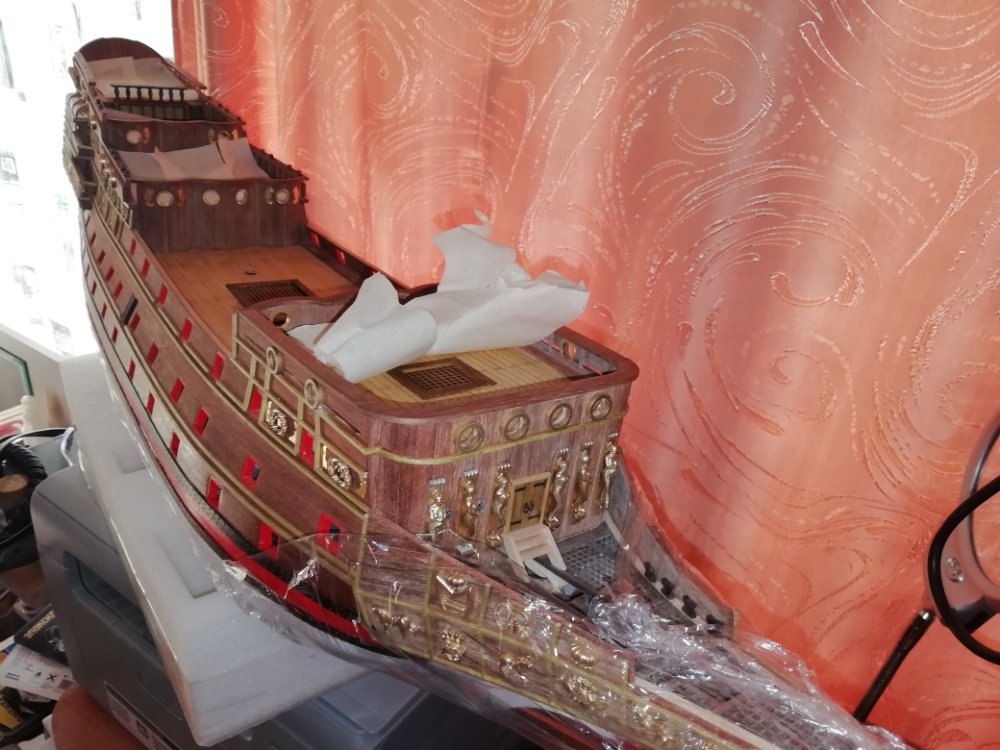

Сообщение Almaz1188 » 12 мар 2019, 22:19
ivanych писал(а): 12 мар 2019, 21:28 размер не тот. но можно куда нибудь приклеить
:D Бижутерию на корабль заказываем... Да уж... Смешно и грустно!!! Тут уж каждый сам решает, что ему и куда клеить... Лично я буду пробовать делать форму, как уж получится, в дальнейшем, если заниматься судомоделизмом однозначно пригодится!
Если таких коней купить, то вопрос и с подсветкой можно решить: :D

Сообщение ИЛЬЯ ИВАНОВ » 13 мар 2019, 09:29
Almaz1188 писал(а): 12 мар 2019, 22:19
Если таких коней купить, то вопрос и с подсветкой можно решить: :D 1.jpg
Добрый день. А чем форму заливать планируюте, я несколько месяцев назад заказал полимерную глину.
не привезли до сих пор.

Сообщение Almaz1188 » 13 мар 2019, 14:11
ИЛЬЯ ИВАНОВ писал(а): 13 мар 2019, 09:29 Добрый день. А чем форму заливать планируюте, я несколько месяцев назад заказал полимерную глину.
Да пока не решился чем... До этого ещё не скоро!!! А пока посмотрю кто, что и как делает... :)

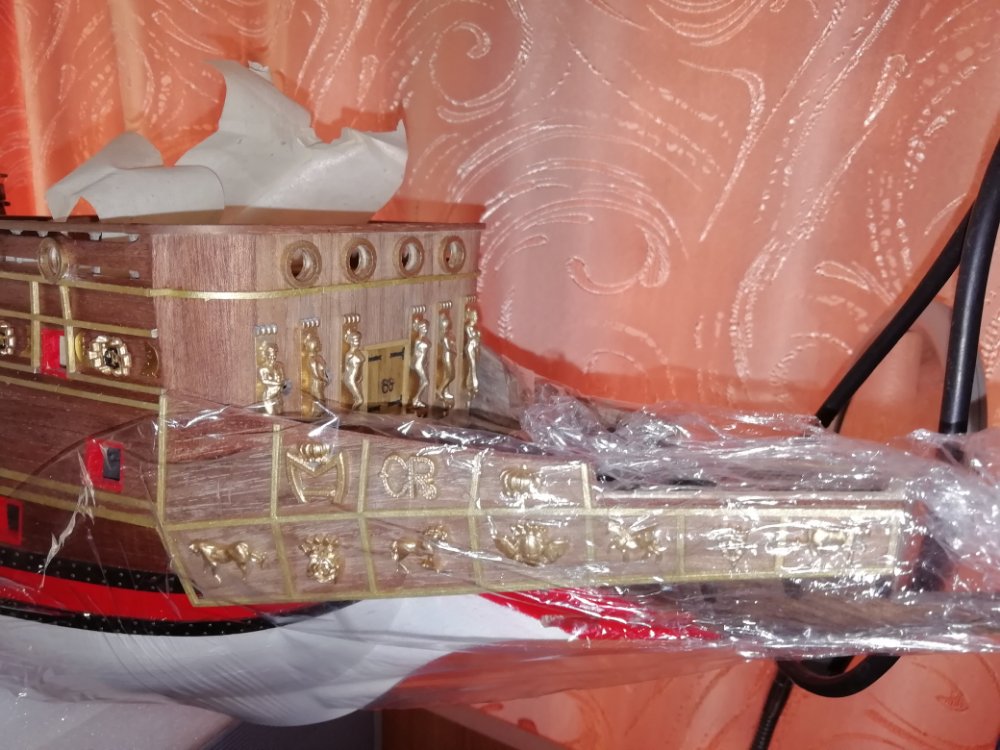

Сообщение vikar » 30 апр 2019, 15:29

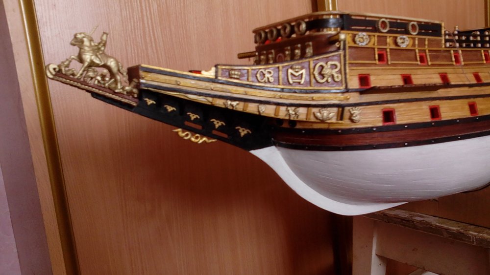

Носовая часть, ревель сделал по своему.
С уважением vikar
ИЛЬЯ ИВАНОВ
Сообщения: 56
Поблагодарили: 20 раз
Сообщение ИЛЬЯ ИВАНОВ » 30 апр 2019, 16:13
Бархоуты плавно переходят на ограждение гальюна - отличное решение. И еще глаз радует что расцветку
борта каждый решает по своему и это отличает каждую копию от штампованных игрушек.

Сообщение skodovod » 05 май 2019, 10:06

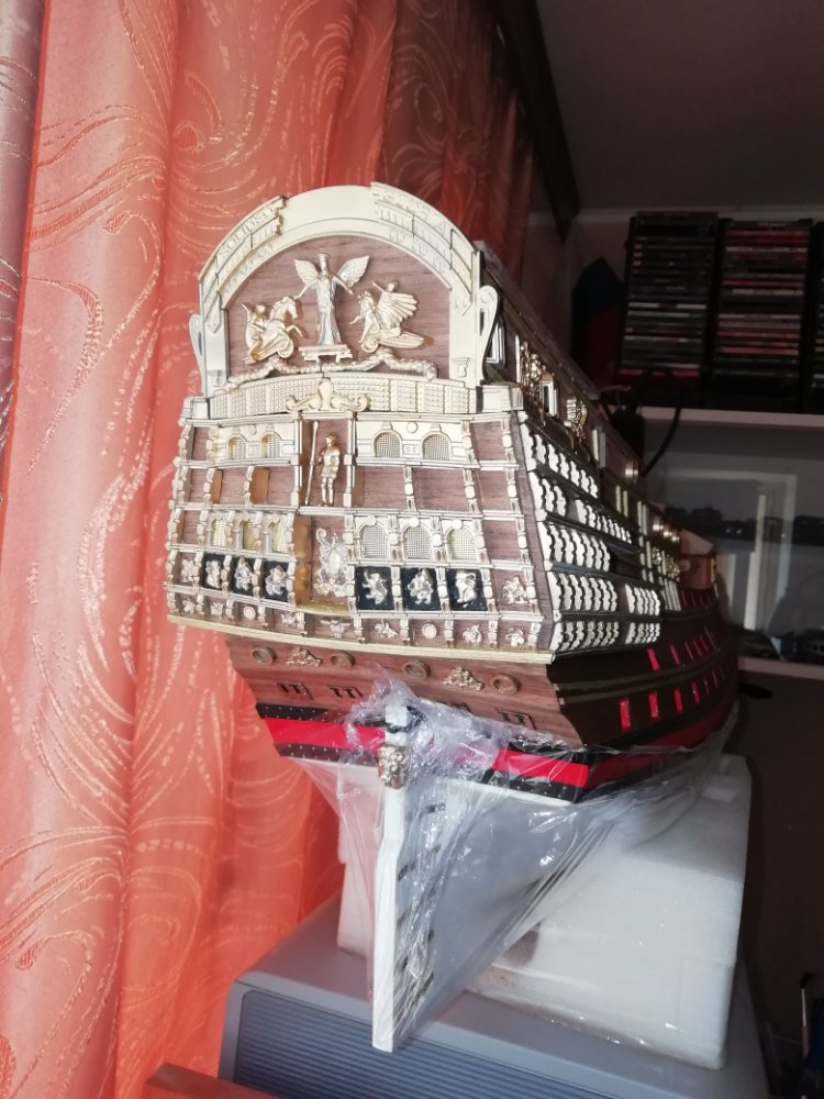

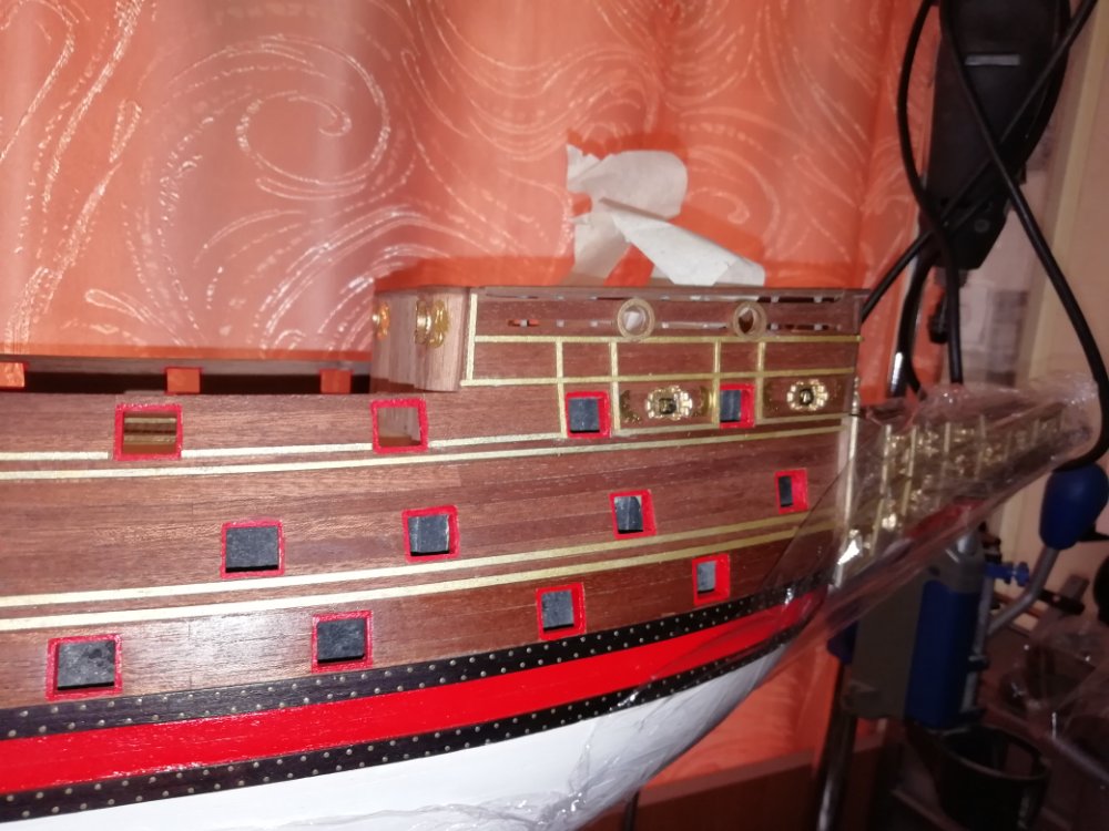

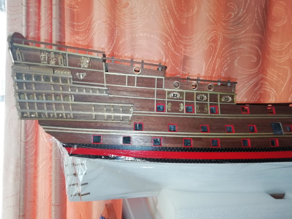

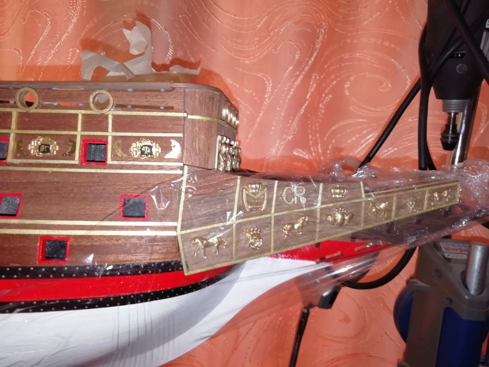

Своей темы не создавал,просто фото докуда дошёл (на чем сейчас моя стройка), намучался с покраской корпуса, особенно китайскими аэрографами, даже краской тамия и разбавителем родным никак не хотят красить! В итоге плюнул, покрасил кистью, получилось конечно не очень, но будем стремится к лучшему.
Сообщения: 317
Поблагодарили: 140 раз
Сообщение skodovod » 05 май 2019, 10:08
Вот сами фотографии
Сообщения: 317
Сообщение skodovod » 05 май 2019, 10:09
Почему-то только 3 фото можно добавить
Сообщения: 317
Сообщение skodovod » 05 май 2019, 10:10
И корма

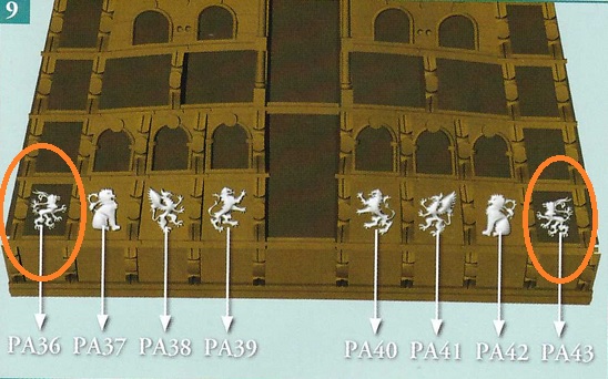

Сообщение Sniper » 10 июн 2019, 22:01
Смотрим иностранную сборку декора на корме. А теперь посмотрите как вы приклеили крайних львов следуя инструкции в нашем журнале. Ну точно ... вверх ногами :mrgreen:
Сообщение Чердаков Алексей » 10 июн 2019, 23:27
Крайние,это не львы,а гриффоны 8-)

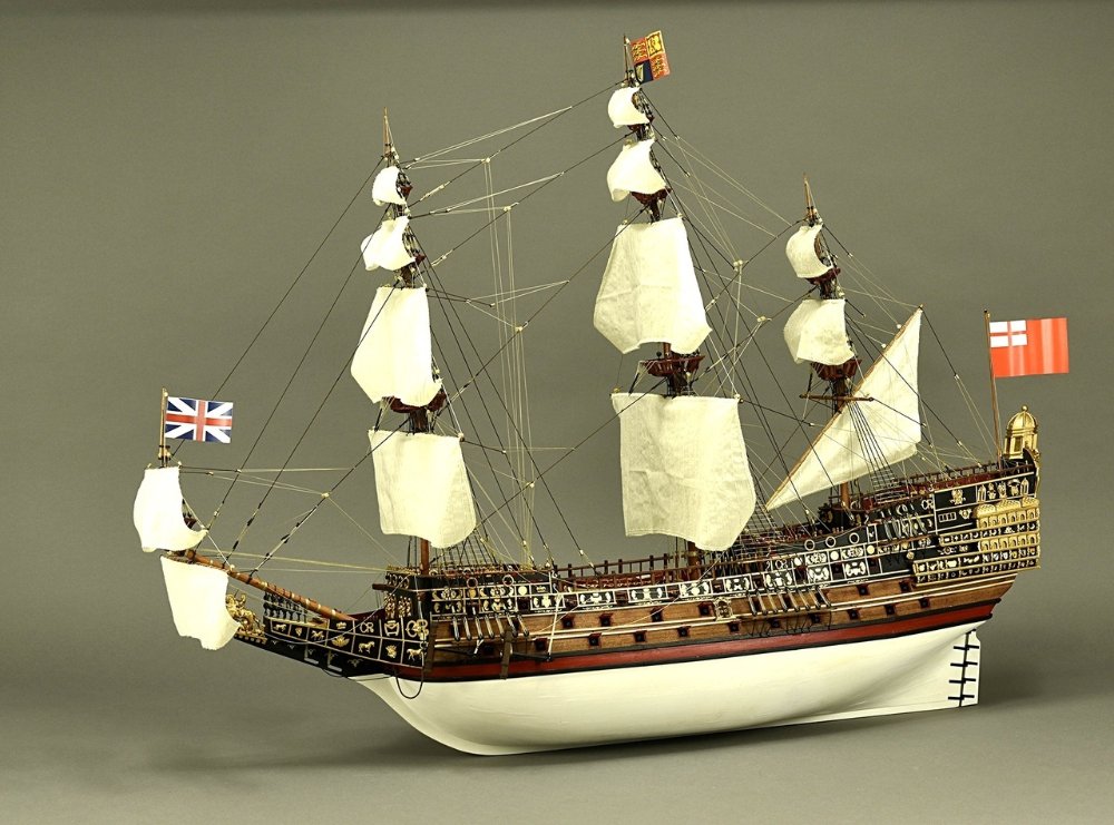

Сообщение Sniper » 11 июн 2019, 21:34
Вот и окончательный результат нашей сборки. Паруса и флаги, прямо скажем, никакие.
ИЛЬЯ ИВАНОВ
Сообщения: 56
Сообщение ИЛЬЯ ИВАНОВ » 12 июн 2019, 08:00
Найди десять отличий, и получишь приз.
Сообщение Sniper » 12 июн 2019, 09:59
Первое, за что цепляется глаз - линии всех бархоутов прямые, в оригинале седловатые. Далее короткая бизань-мачта и вертикальный флагшток на корме.
Сообщение Анатолий Осипов » 12 июн 2019, 10:18
Sniper писал(а): 12 июн 2019, 09:59 Первое, за что цепляется глаз - линии всех бархоутов прямые, в оригинале седловатые. Далее короткая бизань-мачта и вертикальный флагшток на корме.
не не не....не хочу такой результат трудов. Вообще конечно с подписчиками поступили по скотски. Это не музейное качество, это обман. Никогда больше с этой конторой не свяжусь. Если что-то буду делать. то исключительно с нуля самостоятельно.

Сообщение blackwizard » 12 июн 2019, 11:21
Такелаж тоже не хило так урезали
Сообщение AZET » 12 июн 2019, 11:33
Ещё на фото, бизань кривая. Или это ракурс такой. Всё же длины мачт рассчитать не сложно, благо литературы на эту тему достаточно.
Паруса от латины" других всё равно не будет, плохо что края оверложены, придётся отдирать что бы приклеить лик трос, ну а риф бантики и прочее, на готовые паруса, всегда приходилось ставить самим.
На сколько помню, на Апостолах флаги были тканевые, здесь скорее бумажные, к стати, развёрнуты не вту сторону.
