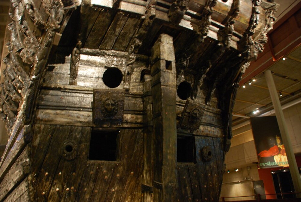

Долго думал как сделать сходные трапы на нижние палубы и в итоге остановился на варианте с проемом в рустерной решетке. Отправной точкой стала иностранная версия патворка и известные чертежи галеона Golden hind.
Благодарил (а): 268 раз
Сообщение Sniper » 09 июн 2019, 16:06
Корму немного доработал относительно журнала - поместил решетку внутрь круглых люк-портов, добавил сорлинь на руль, тали для открытия крышек портов. Вместо странной фанерной детали изображающей румпель и железные полосы, скрепляющие баллер руля, сделал румпель проходящий через отверстие в руле, как на Vasa. Гвоздики для крепления петель руля видимо сделаны не из латуни, черниться они отказались, оставил как есть.
