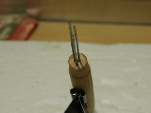

Сегодня я хочу поделиться со своей новой наработкой, простенькой "приспособой", которая возможно кому то поможет в строительстве своего корабля и понравится. Надеюсь, что кому то она сбережет время и хорошее настроение! Я пишу о работе над юферсами. Для меня не было новостью замена юферсов на фанерный вариант, сейчас многие китайские фирмы выпускающие КИТы очень часто вкладывают в коробки такой эрзац. (Нижний снимок) Протачивать желобок по периметру юферса довольно сложно из за маленького размера. Желобок я протачиваю алмазным игольчатым бором. Его диаметр в тонком месте около 2мм. Но в принципе можно протачивать и обычным надфилем. Сложность в удержании в руках этой мелкой детали.
Сообщения: 3055
Благодарил (а): 1052 раза
Поблагодарили: 2088 раз
Re: Повелитель морей от кервы
Сообщение керва » 11 июн 2019, 22:12
ПРОДОЛЖЕНИЕ.

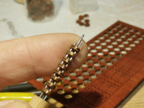

В буковой деревянной ручке я закрепил при помощи клея три сталистых проволочки диаметром в 1мм. Проволочки использовал из канцелярских скрепок. На проволочки можно одеть сразу несколько юферсов. Закрепленные таким образом детальки дают возможность спокойно обрабатывать их мастером...
Сообщения: 3055
Сообщение керва » 11 июн 2019, 22:14
ПРОДОЛЖЕНИЕ.
Для повышения крепкости и надежности фанерные детальки (юферсы) я пропитываю жидким ( не гелевым ) секундным клеем, затем покрываю грунтовкой (акриловой ) и такой же черной краской. Удачи всем, Настроения и конечно Здоровья!

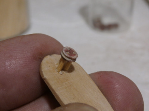

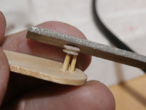

Сегодня закончил еще один из этапов строительства. Закончил проточку пояска на фанерных 5мм юферсах из 101 журнала патворка. Для того чтобы не ослабить конструкцию детальки, сразу же после проточки укреплял капелькой цианакрилатного клея. Из 85 деталек я сумел одну потерять. Разиня - что и говорить! Работа монотонная, но оцениваю я её положительно. Для сравнения: На верхнем снимке фото юферсы: с левой стороны фанерный, с права выточенный из древесины. Размер юферса довольно миниатюрный (5 мм) и в глаза не очень бросается, что изготовлен он из фанеры.
Сообщения: 3055

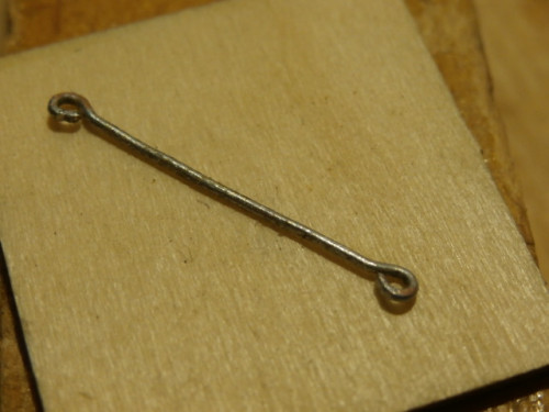

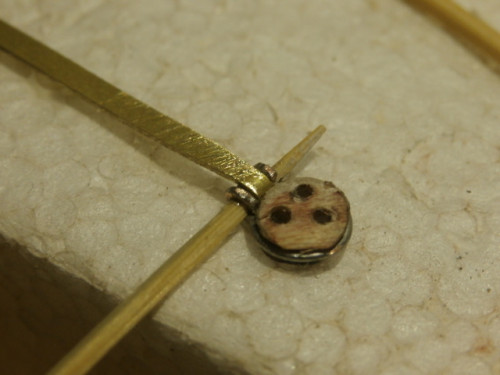

Скоба-оправа из медной проволоки 0,5 мм наклеивается на секундный клей.
Латунная полоска толщиной 0,5 мм и шириной 2мм.
Ст. проволока от канцелярской скрепки в 1 мм для оси моего шарнира. Но потом я понял что, гораздо проще использовать для оси бамбуковую зубочистку и все крепление шарнира юферса крепить просто на секундном клее.
