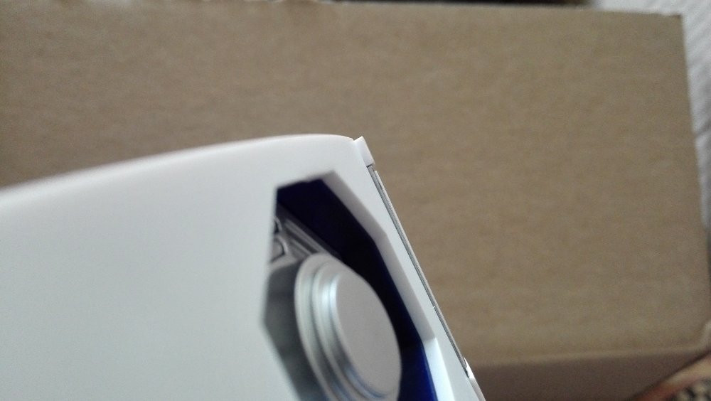

При соединении части корпуса собранного из номера 70 с частью, собранной из номера 68, вылезло несоответствие габаритов.
Размеры какой из частей неправильные?
Franzhuz
Сообщения: 60
Благодарил (а): 7 раз
Поблагодарили: 24 раза
Сообщение Franzhuz » 30 май 2019, 13:23
Максим Владимирович Олейник писал(а): 29 май 2019, 17:54 Михаил Добрый День
Получил очередную посылку с номерами 70 - 73.
Еще немного фото.
Явна видна ступенька по верхнему краю. И еще выпирание внизу, но в другой плоскости

Максим Владимирович Олейник писал(а): 30 май 2019, 13:23
Еще немного фото.
Присоединяюсь к вопросу. Тоже самое. Очень волнует вопрос, а не будет ли "чиркать" голова робота об этот выступ?

J.Savoy писал(а): 30 май 2019, 20:39
Еще немного фото.
Добрый день.
У моего экземпляра то же самое. Я не думаю, что это брак отдельных деталей, скорее это особенность штампов. Впрочем, это не страшно. У купола металлическая оболочка выступает миллиметров на пять за нижнее кольцо. Так что, если я все правильно понял, кольцо будет вращаться над верхним краем панелей, а зазор между ними будет прикрыт нижним краем металлической оболочки купола. Кроме того, панели будут еще крепиться к каркасу, что должно будет выровнять их внизу.
