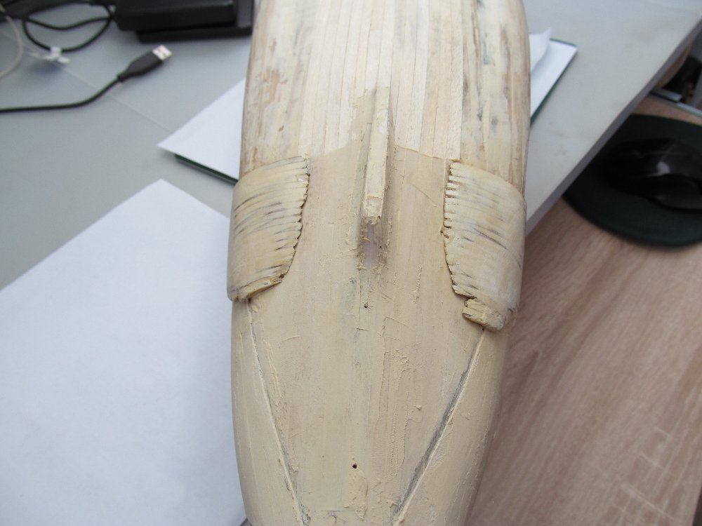

Всем привет!
Продолжим постройку.
После наведения порядка на днище модели, взялся за чистовую обшивку.
Но не как в Инструкции, а немного по своему.
Дабы отработать чёткое примыкание и оформление оголовков булей, сначала выполнил чистовую обшивку непосредственно на носу модели. Потом разметил примерно точное расположение оголовков булей.

Продолжу.
После этого начал формирование самих оголовков, постоянно прикладывая их к бортам модели, чтобы оголовки повторяли внутренней своей частью изгибы бортов.
Согласитесь, что в таком виде их будет намного проще обрабатывать.
А потом уже готовенькие просто приклеить на штатные места.
С Уважением, Алексей.

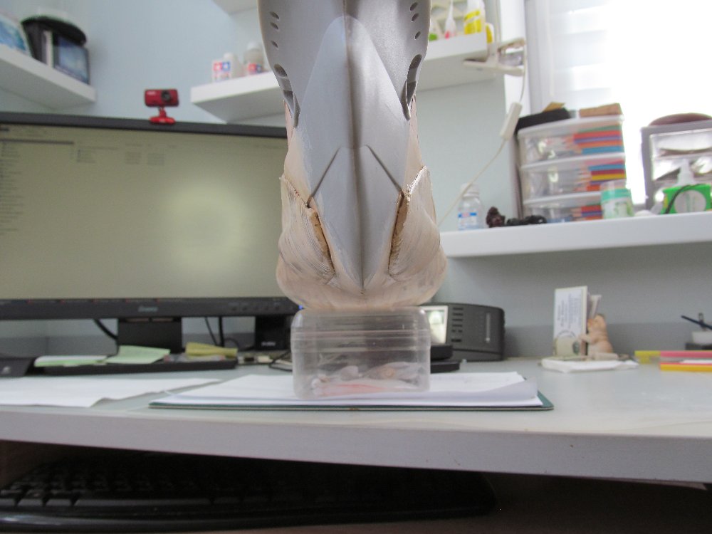

Всем привет!
Пока сохнут оголовки с кормы, вернулся к носовым, и вот что получаем.
1. Вот для сравнения оголовки носовой части булей: слева - тот, что даёт ДеАгостини (явно с запасом), а справа - я уже подогнал к проектному контуру. 2. Сравнил правый и левый по длине..... 3. И в конце-концов привёл оба к одному знаменателю.

4. Ну, и куда же без примерки!
Левый борт встал как положено.
правый борт получился короче, чем должен был быть.
Ничего страшного- сделаем прокладочку и нарастим длину,/ чтобы обеспечить попадание в контур.
