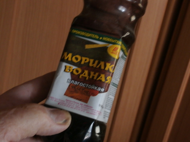

Добрый вечер, я пробовал морилку -цвета клен, но цвет дает яркий, что бы реальнее надо добавить темного
орех или махагон. В любом случае надо пробовать на кошках. Морилку Красное дерево надо попробовать -у меня нет.

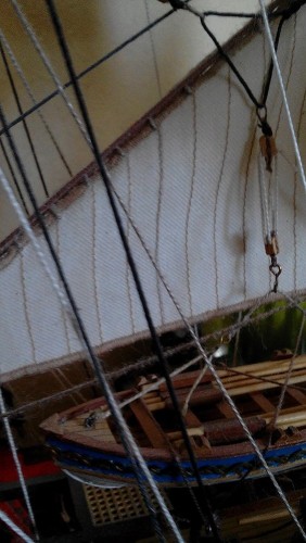

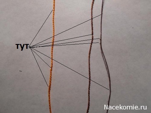

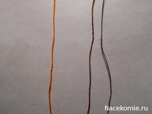

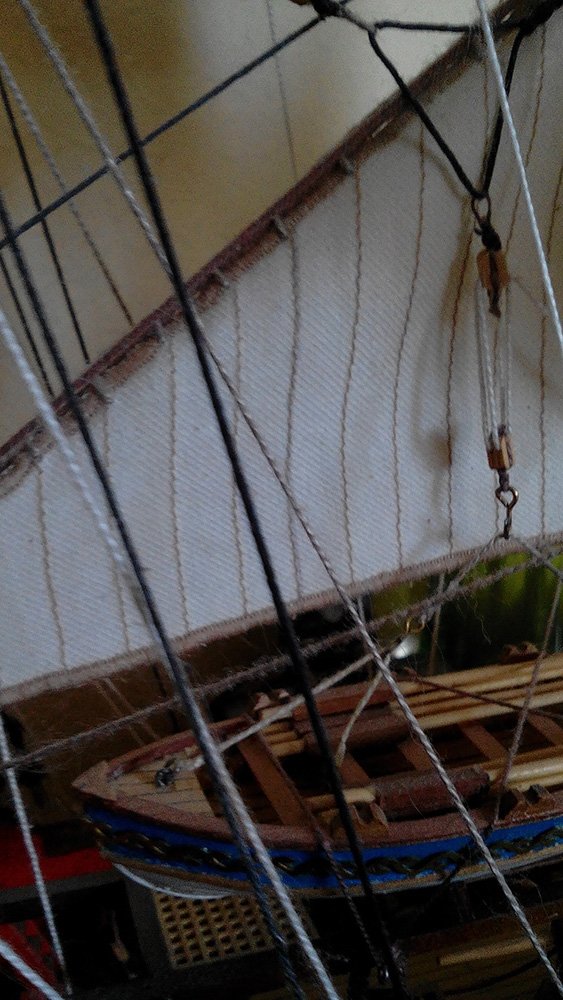

Нитки полиэстироловые в виде эксперимента продержал 12 часов в морилке водной:
1. Лиственница
2-3 Мокко
1. Лиственница
2-3 Мокко
- Сообщения: 1399
- Откуда: Джубга
- Благодарил (а): 287 раз
- Поблагодарили: 670 раз
Re: Рангоут Такелаж
Не важно сколько часов. На модели будет видно.

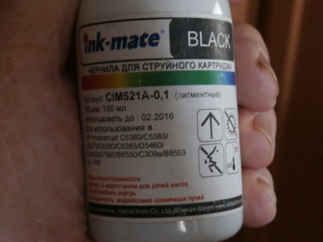

-Возможно, я не правильно вас понял, но среди прочих морилок есть и абсолютно черная - называется "Эбеновое дерево". Напоминаю морилка должна храниться в темном месте. Иначе она на свету меняет свои свойства. Выцветая и меняясь на более грязный цвет. Это надо учитывать при покупке в магазине. Срок годности обычно 24 месяца. При хранении в темноте - годность остается гораздо дольше.
Как вариант не плохие результаты дают "Чернила для струйного картриджа".

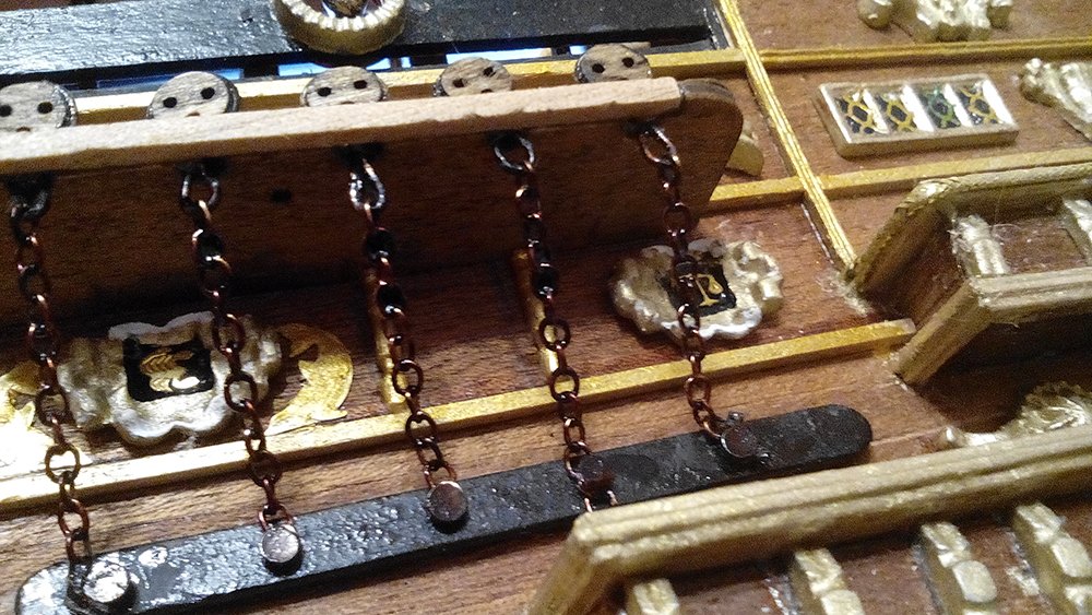

Добрый вечер! Сергей Николаевич спасибо за подсказку, чернила для струйного принтера надо поискать, я не обращал
внимания, наверняка есть в канцелярских товарах. Морилку тоже надо поискать. У меня только белая синтетика, хороший клубок достался по случаю, и еще купил десяток различных катушек. Должно хватить.

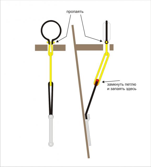

А что вы порекомендуете как крепить цепь на руслени, я пробовал она рвется как пух. В каждом номере нам

Здравствуйте Илья!ИЛЬЯ ИВАНОВ писал(а): ↑31 май 2019, 21:50 Добрый вечер! Сергей Николаевич спасибо за подсказку, чернила для струйного принтера надо поискать, я не обращал
приходит удивительный сюрприз. Вот издатель хохочет когда отправляет нам жменьку поделок.
Сильно по окраске не обольщайтесь. На леченой кобыле , как известно далеко не уедешь обещает народная мудрость. Нитки х/б красятся прекрасно любыми красками , а синтетика штука капризная, обязательно проверяйте на кошках.
Я думаю, вы ошибаетесь, что издатель хохочет, он вернее всего в удовольствии потирает руки. В бизнесе редко выказываются эмоции. Но согласитесь, редкая по красоте модель, качественная и четкая печать журнала, хорошие статьи о судомоделизме все это в какой то мере компенсирует наши с вами расходы. Хотя конечно мои утверждения спорны...
Насчет цепей: Я, увы пока еще не дошел в своей работе до цепей. Могу пока только советовать. Первый вариант прост ( см. фото) опытные судомоделисты часто идут по этой дороге. Но он не правилен, так юферсы крепили в конце восемнадцатого и в девятнадцатом веке! Наш же старинный корабль красив и сказочен! Значит нужны цепи! Как на кораблях шестнадцатого, начала семнадцатого века! Советую используйте клей ПВА! Вешаете цепочку на гвоздик и окунув в клей, даёте излишкам клея стечь в низ! Потом ножницами вырезаете нужную длину отрезка цепи и приколачиваете гвоздиком к борту. Конечно, все это не так просто! Что бы цепь приняла нагрузку можно под цепь предварительно натянуть между гвоздиками тончайшую капроновую нить от женских чулок. За цепью, зрителю эту нить не будет видно. С клеем придется то же экспериментировать, разводя водой. Добиваясь,что бы клей, в меру был жидким и застывая держал звенья цепи, но в то же время не забивал сами кольца, превращая цепь в бесформенный канат! Вполне можно обойтись без нити, но тогда нужно очень надежно закрепить на корпусе модели руслени! Иначе ванты мачт вытянут руслени вверх! Удачи Вам и конечно Здоровья!

Сергей Николаевич, не соглашусь с вами по вант-путенсам, если смотреть у Монфельда, у нас как раз была прямая, металлическая полоса, цепи, более ранний вариант, или более поздний, но на континентальных кораблях.

Я попробовал морилку Красное дерево -цвет яркий и насыщеный. Эбеновое дерево еще не нашел. Надо дальше изучать технологии как крепить крышки пушечных портов, я пока не понял будут у нас петли на крышки или нет, как раскрепить руслени, ну и далее по списку.![Изображение]()

Второй вариант решения проблем с вант-путенцами из цепи, это ювелирный магазин. В продаже всегда можно найти цепи из серебра. Причем даже с паянными кольцами. И хоть серебро считается драгоценным металлом но цены там на цепочки - вполне демократичные. Вы пишите об украшениях из фототравленки: дельфины там и т.д. Советую наклеить их на 1мм планки бальзы ,а затем аккуратно вырезать очень острым модельным ножом. Получите рельефное украшение. Бальза - древесина и очень хорошо окрашивается морилками в любой цвет! Я уверен что патворк предоставит нам петли арт портов. Наверняка они будут простенькой фототравленкой. Послав петли журнал постарается научить подписчиков и крепежу их! У нас же планируется 135 журналов! Что то нужно в них писать!
Насчет русленей. Я могу написать только свои планы. Во первых постараюсь фанерную суть русленей заменить на массив вернее всего бука. Заготовки просушенные у меня есть. Крепить постараюсь на 1мм металлические нагеля= которые буду изготавливать из медицинских игл от шприцев. , сажая их на ПВА. По своёму опыту знаю, конструкция этого сооружения получается крепкой, эластичной и надежной. Для надежности я подготовил на корпусе модели внутри корпуса специальные дер. подушки, это было в самом начале своего строительства. Удачи Вам и конечно Здоровья!

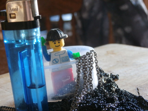

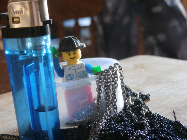

Один мой знакомый купил серебряную цепь на модель "Ямато"(тогда не было модельных магазинов с таким выбором как сейчас), спокойно её зачернил, об этом знали человек пять из местного клуба моделистов(читать, собутыльники), никто из его домашних туда не входил и до сих пор не в курсе.ИЛЬЯ ИВАНОВ писал(а): ↑03 июн 2019, 18:54 Второй вариант решения проблем с вант-путенсами из цепи, это ювелирный магазин. В продаже всегда можно найти цепи из серебра.
Ага, купишь цепь, а жена скажет, ей ты цепь купил, а мне нет, вот пусть она тебе борщ и варит, а я гола и боса буду ждать цепь золотую.Пушкин нам все в детстве рассказал.

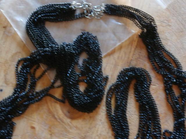

Цепи - латунные, медные, чернёные, разных плетений и размеров, есть в тематических интернет магазинах от 100р. за двадцать пять сантиметров. Наверное, даже дешевле.
- Сообщения: 292
- Благодарил (а): 69 раз
- Поблагодарили: 107 раз
Re: Рангоут Такелаж
У китайцев цепей как грязи https://ru.aliexpress.com/item/32897844 ... autifyAB=0
Если кому нужно...С уважением Сергей

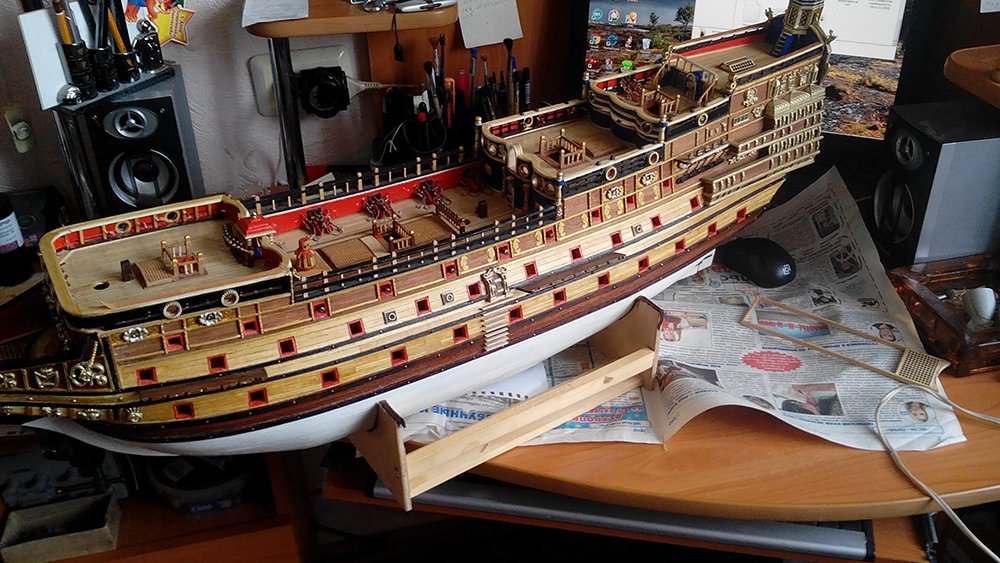

Я обратил внимание что вы уже приклеили дельфинов и коньков. Если можно покажите как весь борт смотрится, я все еще в раздумьях чем их менять или как надуть объемно. По украшениям пока застой.

Магазины называются "Циркуль" а не акварель, эти маг-ны торгуют канцтоварами, товарами для творчества, дешёвой бижутерией и т.п. Есть ещё маг-ны Леонардо, у них более разнообразный для творчества товар. По поводу плоского декора-сам в печали, поиск вариантов придать объём не увенчался, либо слишком сложно, либо слишком дорого, в связи с их количеством и разнообразием, тем более на подходе ещё много вариантов плоского декора.Вобщем смирился. Фото бортов прилагаю, весь корабль в кадр не входит, либо получается мелким, снял отдельно корму и носовую часть.Декор далеко ещё не весь установлен. Качество снимков приходится снижать в связи с ограничениями форума, так что приношу свои извинения.ИЛЬЯ ИВАНОВ писал(а): ↑04 июн 2019, 14:14 Спасибо за подсказку! Акварель -таких магазинов нет но с нитками для рукоделия есть и идея понятная -будем искать.

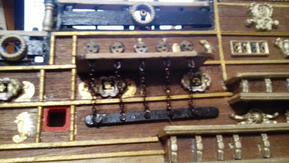

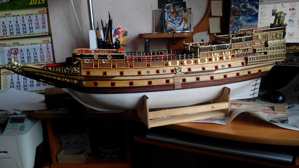

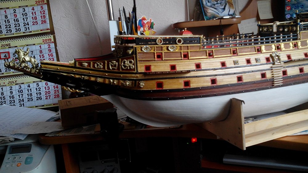

В продолжении предыдущего поста, для более полного представления.Этот снимок не вошёл.
С уважением vikar

Добрый день! Отлично получилось.
Видно что внесли свои индивидуальные нотки, и это украшает копию. Только я не понял, объясните пожайлуста что за украшения на средней палубе между пушечными портами квадраты с кругами? На юте вы поставили световую решетку
чтобы палуба пустой не казалась? И как вы обыграли вход, поставили арку -сбоку не понятно. На ахтердеке стоит арка
но выход обрывается -там будет трап? или так останется. На леерах фордека будет кафель-нагельная планка?

Добрый день! На бортах ниже средней палубы не украшения, это попытка сделать шпигаты, возможно в дальнейшем переделаю, не очень мне нравится. Да, на юте разместил световой люк, места там много и согласно Мондфельду "Световые люки широко не использовались вплоть до первой половиныИЛЬЯ ИВАНОВ писал(а): ↑04 июн 2019, 18:09 Добрый день! Отлично получилось.
19 века, кроме голландских королевских яхт, на которых они появились с начала 17 века, и английских военных кораблей, на которых их ставили на квартердеке и юте."
Не понял какой вход вы имеете ввиду, если тот что по борту, то он установлен согласно проекта.
Теперь об арке на квартердеке, нет это не место для самоубийства экипажа
На фордеке уже стоит полукруглая кофель-нагельная планка, по опыту знаю что мест для размещения свободных концов бегучего такелажа всегда не хватает, поэтому буду добавлять по мере необходимости.
