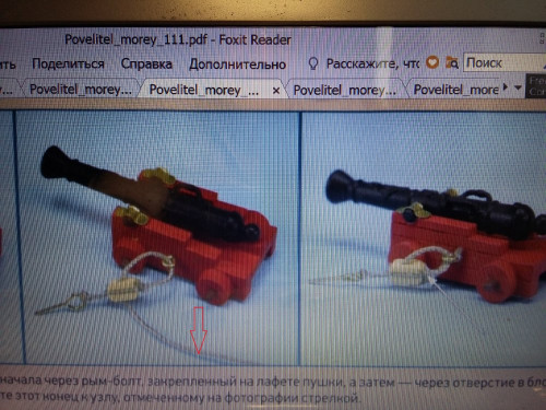

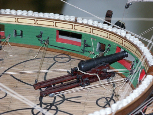

О о очень не понравились "шайбы", кот прислал ДеА в №121 в качестве имитации пушек в переборке бикхеда. Пришлось выдумывать своё. Вот что наворотил.
С уважением vikar

vikar писал(а): 15 июн 2019, 15:32 Вот что наворотил.переборка бикхеда.jpg
Спасибо! Мне ваше творчество нравится. У вас пушки смотрятся более убедительно, чем в проекте. По моему мнению не плохо бы "погонные" пушки на бикхеде ещё бы и "откалибровать" прогнав оптимальным сверлом как в глубь так и по внутреннему диаметру зева. Думаю, что это добавило бы "жизнености" вашей модели. Впрочем конечно это вам решать...

керва писал(а): 15 июн 2019, 17:08
Спасибо Сергей Николаевич за отзыв. Ваши замечания совершенно справедливы, просто это примерка, пушки ещё не закреплены, конечно достану их и буду приводить в надлежащий вид и вообще подкраски, подшлифовки и работ по корпусу ещё предстоит много. А фото размещаю чтобы получить замечания, мнения и конструктивную критику.
С уважением vikar

Сообщение ivanych » 17 июн 2019, 13:29
зачем отрезать кончик \стрелка\, в реалии пушку подтягивать к порту что не надо :?:

Сообщение керва » 17 июн 2019, 18:58
ivanych писал(а): 17 июн 2019, 13:29 зачем отрезать кончик \стрелка\, в реалии пушку подтягивать к порту что не надо :?:
Здравствуйте Иванович!
Я это понимаю так, Что со взмахом ножа можно избавиться от всех хитросплетений обвязки корабельной пушки. В принципе вид сохранен, смотришь и кажется - у пушек и брют есть и тали есть и в то же время - нету, концы отрезаны и спрятаны , для фирмы сплошная экономия в обушках, блочках , а для судомоделиста экономия по силам и времени...

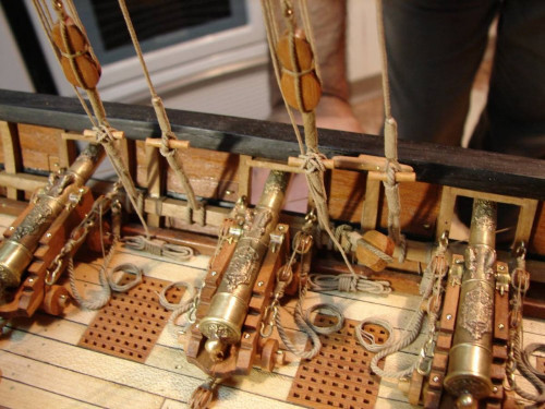

Интересно, а что за элементы по планширу на верхнем снимке?? Неужели матросские постели??
Они самые. На Апосталах.

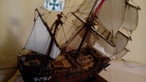

Sniper писал(а): 11 июн 2019, 21:34 Вот и окончательный результат нашей сборки. Паруса и флаги, прямо скажем, никакие.
Паруса уж точно не самые лучшие. Лучше их "скрутить".

Сообщение skodovod » 18 июн 2019, 10:00
Frederic9 писал(а): 18 июн 2019, 09:56
Или с ноля делать самому, купить материал и шить.

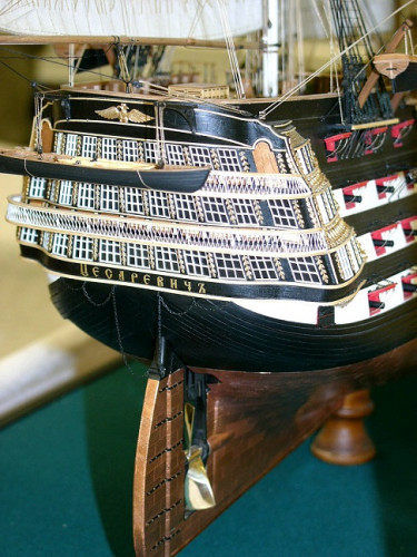

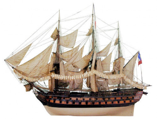

vikar писал(а): 17 июн 2019, 20:48 Интересно, а что за элементы по планширу на верхнем снимке?? Неужели матросские постели??
Добрый вечер!
Да,вы не ошиблись. Это матросские койки на верхней палубе корабля. Большое количество коек - говорит о многочисленности экипажа. На линкоре было от 800 до 1200 человек. Начальство требуя такой укладки всегда могло проконтролировать гигиену экипажа.(чистоту белья и наказать нерях) Во время абордажа корабля, при сближении кораблей, экипаж мог стреляя укрываться от пуль противника.Один из дней недели по кораблю об"являлся "днем постирушек".

Frederic9 писал(а): 18 июн 2019, 08:07 Они самые. На Апосталах.
Нет Вы немного ошиблись. На фото не линейный корабль "12 Апостолов", а его систершип " Цесаревич" , Это корабль более поздней постройки. Он был построен на Балтике и уже с паровой машиной, так что он уже являлся пароходом. Хотя в принципе больше ходил на парусах чем на паровой машине.

Сообщение керва » 18 июн 2019, 19:09
Frederic9 писал(а): 18 июн 2019, 09:56 Вот и окончательный результат нашей сборки. Паруса и флаги, прямо скажем, никакие.
[/quote]
skodovod писал(а): 18 июн 2019, 10:00
Андрей владимирович передерин писал(а): 18 июн 2019, 11:18 а как же музейное качество от издания :lol: :lol: :lol:
О музейном качестве мы здесь читали не раз. В принципе это просто рекламная фраза.
Уверен, что паруса будут и конечно не лучшие. Но в тоже время выбросить старые и начинать с ноля новые, не имея чертежей парусов и не имея практических знаний - считаю это просто авантюрой. "Свернуть, скрутить" я думаю это то же не выход. Уверен, что разработчики проекта попробовали все в этом плане и самый лучший получился у них вариант - это на постере! Ведь если свернуть паруса на модели, начнут вылезать "проплешины и пустоты" такелажа. Возможно я ошибаюсь. Но я ратую за постер, как вариант! Хотя и он далек от совершенства! Может кто нибудь подскажет откуда появилась эта картинка?

Сообщение Frederic9 » 18 июн 2019, 21:00
Насколько я знаю, то серия у нас испанская и они диктуют условия, и модель та. Паруса начнутся в 128, дальше я не видел журналов.

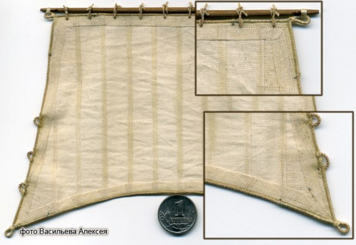

Сообщение AZET » 19 июн 2019, 13:49
ИЛЬЯ ИВАНОВ писал(а): 19 июн 2019, 09:55 Можно повесить тряпочки, а можно и поставить паруса. Тоже много непонятных технологий, вываривать в чае, клеить ПВА, кроме того бегучий такелаж удваивается.
Не в чае, а в испитом чае. Цвет парусов которые придут, в принципе повторяют нормальный цвет, если хочется контрастности, можно и в чай.
Многие считают, что делать парус "пузом" неправильно, в реальности так паруса не раздуваются, но кому то, нравится.
Парус пропитывается жидким ПВА, подвешивается на рамку с крючками, изнутри прокладывается, калькой или пергаментом(или чем ещё), на внутреннюю сторону, на проложку насыпается сухой песок и рамка выставляется в плоскости как удобно, в основном ноковыми углами выше, шкотовыми, понятно ниже, до высыхания клея, должно выглядеть как пузо мужика, любителя пива.
Нужно помнить, если клей будет густой, парус со временем сломается, но быстрее проступят пятна на ткани.
Если вы не смотрели фильм "Властелин морей", посмотрите, или пересмотрите заново. Там хорошо показано, насколько раздувается парус.
Вот, на фото клееный парус.

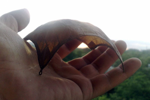

Может быть кому нибудь пригодится... Когда строил свою первую модель, это был WoodenKit галеона
Сан Францыско II, паруса в наборе были отвратительного качества. Мягкие, полупрозрачные тряпочки, кот. совершенно не вязались с брутальным видом галеона. Вообщем в рез-те раздумий и опытов, пришёл к решению;- наклеил аккуратно с лицевой (наветренной) стороны паруса, вплотную друг к другу полоски малярного скотча,потом прогладил гор. утюгом парус с другой стороны. Результат понравился, парус приобрёл жёсткость, ушла прозрачность
и цвет стал больше соответствовать парусине.
Вот так это выглядело тогда.
А так выглядит сейчас, прошло 3,5 года
Сейчас больше ориентируюсь на обработку ПВА.
