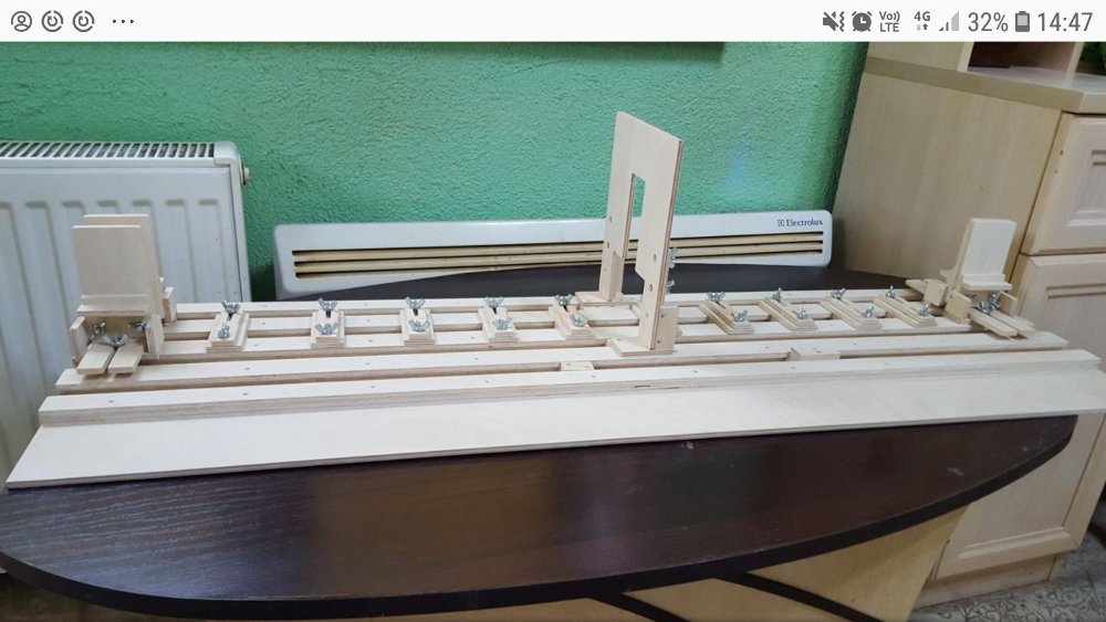

Как и писал ранее, буду делать как советовал "Воробей" в насекомых...с аллюминевыми верхними направляющими, скреплять временно шпангоуты сверху, центровать и выравнивать по этим рейкам

Добрый вечер! Стапель сделан и выглядит добротно, схож с польским (чертежи которого выкладывали), при эксплуатации скорее всего будут проблемы о которых писал Сергей Мишин (Oldman) viewtopic.php?f=229&t=1038&start=50 Жалко фотка не кликабельна, толком не рассмотреть, но как кажется есть в данном стапеле ряд минусов, которые могут усложнить сборку силового набора.

Kirillchik1982 писал(а): 21 апр 2019, 17:51 Добрый вечер! Стапель сделан и выглядит добротно, схож с польским (чертежи которого выкладывали), при эксплуатации скорее всего будут проблемы о которых писал Сергей Мишин (Oldman) viewtopic.php?f=229&t=1038&start=50 Жалко фотка не кликабельна, толком не рассмотреть, но как кажется есть в данном стапеле ряд минусов, которые могут усложнить сборку силового набора.
Сам не пользовался, купил магазинный, но этот выглядит хорошо

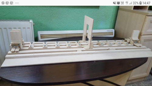

Crazy Ivan
Сообщения: 68
Зарегистрирован: 09 янв 2019, 16:12
Откуда: Гатчина
Благодарил (а): 7 раз
Re: Стапель
Сообщение Crazy Ivan » 23 апр 2019, 14:51
[/attachment]

Crazy Ivan
Сообщения: 68
Откуда: Гатчина
Re: Стапель
Сообщение Crazy Ivan » 23 апр 2019, 14:53
Как-то так)

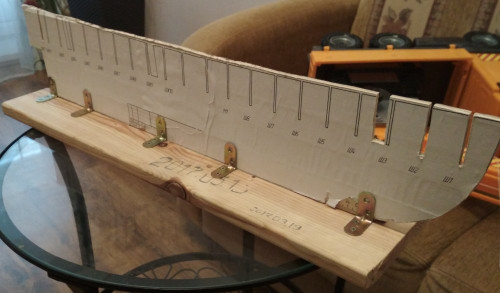

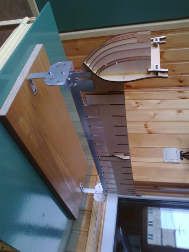

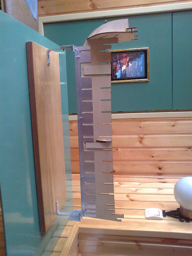

Александр Петрович Юшкевич
Сообщения: 57
Зарегистрирован: 26 фев 2019, 18:12
Поблагодарили: 24 раза
Re: Стапель
Сообщение Александр Петрович Юшкевич » 30 май 2019, 17:37

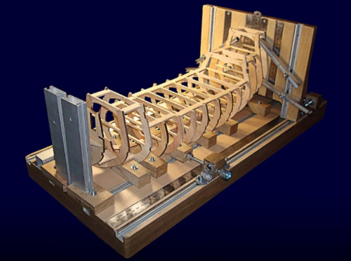

Купил уголок дюралевый с разными плечами. Разрезал и закрепил на вертикальных стойках с поворотным механизмом. Прорези сделал по готовой килевой рамке. Стянул обе части болтиками с прокладками чуть меньше толщины килевой рамки. Это я изготавливал стапель для Виктори. Думаю, такой можно изготовить и для французика. Прилагаются фото.
Сообщения: 57
Re: Стапель
Сообщение Александр Петрович Юшкевич » 15 авг 2019, 16:40
Просмотрел стапель от деагостини. Сильно наворочен. А чем мой плох. Запилы на уголке делаются по килевой рамке. Удобен, можно поворачивать корпус на стапеле. Единственное может быть неудобство- это уголки изготавливаются к каждой модели отдельно. Зато стапель до сумашествия прост.
Денис Николаевич Кулешов
Сообщения: 12
Зарегистрирован: 06 фев 2018, 09:53
Re: Стапель
Сообщение Денис Николаевич Кулешов » 15 авг 2019, 18:00

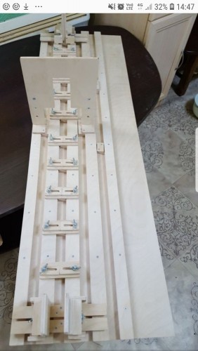

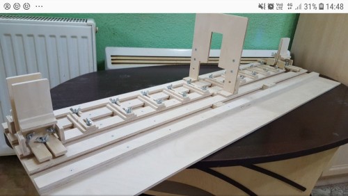

Не так уж и прост ваш стапель. На нём есть поворотный механизм, что совсем не так уж и просто. И, как мне кажется, совершенно бесполезно. Дело в том что активно вертеть модель вам понадобится только после того как начнётся наклейка черновой обшивки снизу корабля, и ровно в этот момент стапель уже будет не нужен, так как киль закроется рейками.
А вот чего в вашем стапеле нет, но что было бы желательно, так это механизм для точного выставления шпангоутов.
Проще наверное было сделать так как на картинке ниже: без бесполезного поворотника и (увы) без полезной линейки для шпангоутов.
Re: Стапель
Сообщение AZET » 15 авг 2019, 18:54
Денис Николаевич Кулешов писал(а): 15 авг 2019, 18:00 А вот чего в вашем стапеле нет, но что было бы желательно, так это механизм для точного выставления шпангоутов.
Я, бы нарезал сосновых (бальзовых тоже можно)брусочков, вставил бы, между шпангоутами, да и вклеил бы, обработка того, и другого, труда не составит.
Не обязательно подставлять до нижнего ряда портов, можно просто, на 3-4см.
Понятие линейных размеров, ещё ни кто не отменял. Понятно, стапель усложнить до космического корабля не сложно, лишь бы силы не ушли только на него. Ведь такой нужен только до черновой. Дальше ложе, потом килевой.

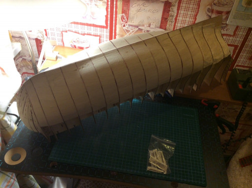

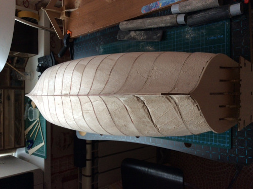

Сообщения: 101
Откуда: Город Волжский
Благодарил (а): 31 раз
Re: Стапель
Сообщение Евгений Вячеславович Кучеренко » 17 авг 2019, 06:36

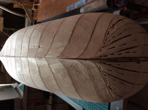

Первые шпангоуты склевал просто: лежа на ровной плоскости, на бумаге. Ставились на килевую рамку со стапелем и упором, строго под 90. Начал забивать шпации бальзой, а размеры брусочков все равно гуляют от 1 до 2х мм
Несколько последних шпангоутов склеивал под сильным прессом - по ним шпации все четкие, не веденые. Надо было все шпангоуты так склеивать. Совет на будущее :D

Ну, тут уж, чем резали. Нам ведь нужно выставить линейные размеры, низ - верх, остальное заполняется по факту. Я так понял вы сначала набирали бальзу на шпангоут, потом его устанавливали?
Re: Стапель
Сообщение AZET » 17 авг 2019, 12:17
Здесь провал? Или оптический обман?

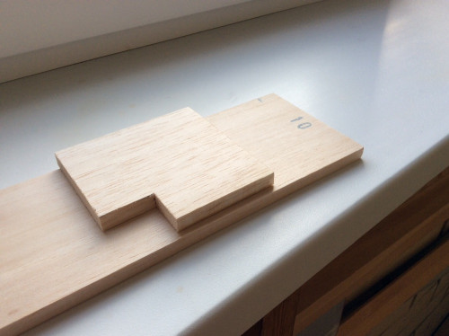

Тоже делал в первый раз. Покупал в Верфи. 1см пластины. Вот такие:
Там достаточно дорого, но уже все распущено. Находил еще в вудстоке, но в ближайшем ко мне магазине в Ростове только метровые брусы 100*100. А распускать мне нечем. Хоть и дешевле раза в 3, наверно.

Нет. Все уже было установлено, склеено, палубы подогнаны, шпангоуты уже были склеены со всеми стрингерами. После этого уже решил забить все шпации. Чтобы потом не мучиться с малкованием и для простоты обшивки. Резал вот такой пилкой:
Сообщения: 101
Re: Стапель
Сообщение Евгений Вячеславович Кучеренко » 18 авг 2019, 18:22
AZET писал(а): 17 авг 2019, 12:17 Здесь провал? Или оптический обман?
Нет, не провал. В том месте бруски по другому уложены, с поперек волокнами. При шлифовке их цвет темнее получился
