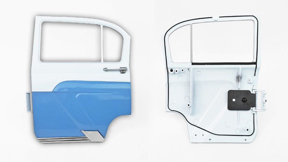

Максим Сергеев писал(а): 17 июл 2019, 18:08 Коллеги, вопрос
Собрал дверь. При открытии провисает из за неплотного вхождения штырьков крепления петли звери в отверстия на кузове. Винт ММ затянул до упора, но люфт петли все равно есть туда-сюда. У всех так?
И еще. У Гордея выключатель плафона плотно вставляется в каркас, а у меня без усилия входит и не держится там. Может на клей посадить что бы не выпадал? Или его потом прижмет крылом?
У меня тоже так, думал, что не докрутил и в итоге шлицы на винте сорвал напрочь.
Думаю теперь 69,73 выпуск докупать или на пром. клей посадить (но боюсь зазоры потом кривые будут) или оставить как есть, может чем-то дальше крепление двери прижмется.

Андрей Васильевич Иншаков писал(а): 24 июл 2019, 14:16
и я шлицы сорвал когда затягивал. ну там есть запасной винт в принципе. но этот провис раздражает. если все остальные двери будут так же, то думаю можно штыри петли обмотать фум лентой что бы плотно вошли в отверстия. Тогда эта петля будет крепко сидеть

Вчера, наконец, собрал 70 - 73.
Итого имеем:
1. Винт крепления петли двери к кузову длиннее, чем отверстие примерно на 0,5 мм, отчего он не затягивается и дверь провисает. Либо укорачивать винт, либо подкладывать шайбу, резьба М2,3. Можно углубить отверстие, но высока опасность повреждения резьбы. Посмотрим, что на остальных петлях.
2. Сама дверь сидит в проеме почти идеально. Разнотона нет.
3. Стеклоподъемник в собранном виде заедает на второй половине хода, при этом разобранный вращается легко.
4. Заклинен штырь фиксатора замка. До сборки двигался без проблем.
5. Винт крепления дверной карты около ручки стеклоподъемника вошел криво. Косяк стыковки половинок. Попробую замазать краской.
6. Форточка немного неплотно сидит в проеме. Не проблема.
7. У верхнего винта в последний момент при затяжке отваливается полностью краска на головке. Попробую еще из последующих номеров из запасных.
8. Кузов в дверных проемах имеет набрызги синей краски. Лично меня не смущает, вряд ли на заводе лучше красили. Оставлю так.
9. Концевик в крайнем задвинутом положении не дотягивается до двери и неплотно сидит в гнезде, свет выключаться не будет. Попробую подвигать выключатель и посадить в правильном положении на клей.
В общем, ничем ДеА не удивил, все как обычно :mrgreen: :mrgreen: :mrgreen:

Константин,
А если другой винт подобрать из тех, что в изобилии есть от прошлых выпусков? Или они все этой марки одной длинны?
А вот с концевиком проблема. У Гордея он каким то образом плотно зашёл в паз, у нас похоже от у всех болтается :!:
Мне кажется ДеА уже сами устали от этой Волги и торопятся побыстрее завершить этот вечный конструктор и начинают гнать халтуру поэтому :lol:

У меня концевик нормально встал, работоспособен, стеклоподъемник не заедает, штырь замка подклинивает, но работает (думаю потом разработается), форточка ровно села, к покраске каркаса и двери вообще никаких претензий.
Жаль только, что с длиной винта я не догадался, оба винта запорол. А так можно было бы сказать, что удачный комплект попался.

Максим Сергеев писал(а): 25 июл 2019, 19:24 Константин,
Максим, там винт М2,3х4. Такой резьбы ранее не было. Но я вчера попробовал с шайбой - одна тонковата. Оставил до остальных кузовных деталей, буду все подгонять уже с крыльями и крышей.
Есть подозрение, что даже хорошо закрученный винт держать надежно не будет. Посажу штыри на герметик, если что.

Ребята, вопрос такой: у всех на такое малое расстояние опускается стекло, или я что то сделал не так?
P.S.: если можно, пришлите фото у кого как.
Арамис
Сообщения: 534
Откуда: Мурманск
Благодарил (а): 579 раз
Поблагодарили: 301 раз
Сообщение Арамис » 04 авг 2019, 13:53
Всё теперь нормально. Разобрал, всё немного ослабил и заработало. Спасибо ребятам из группы Вконтанте.

Гордеич! Собрал дверь левую переднюю, но со стеклоподъёмником пришлось повозиться и добиться параллельного расположения ручек.
