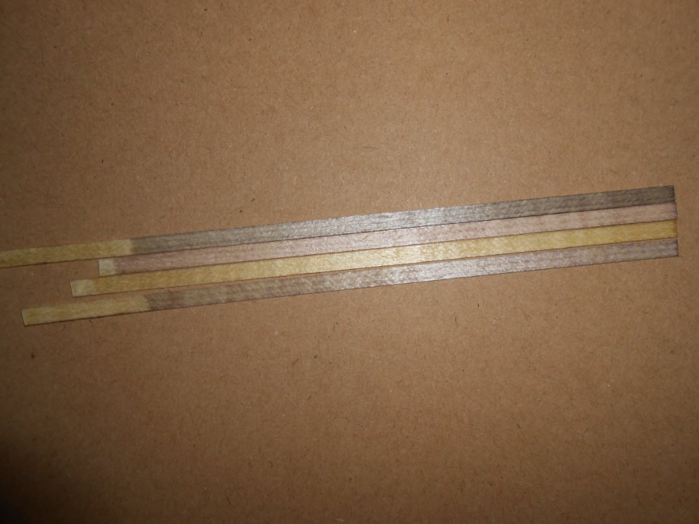

Вчера забрал №29, как то раньше не обращал внимания на планки, которые идут с набором. Считается, что это берёза, судить не возьмусь, очень похожа. Модель пока собирать не начал(всё в стол),Соверен доделать нужно сначала.
Прежде всего о качестве реек. Всё, бы ни чего, текстура на всех, планках идёт ровно поперёк, а не повдоль как правильно. И без тонировки видно "шагрень", а с тонировкой ещё хуже, мало того, эта древесина, плохо пропитывается водной морилкой, я просто окунул в бутылки на пару минут.
На фото, планки из набора, морилка водная, орех, дуб, палисандр, мокко, пропитаны маслом на один раз, оставил "хвостики" натурального дерева, для сравнения.

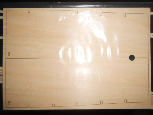

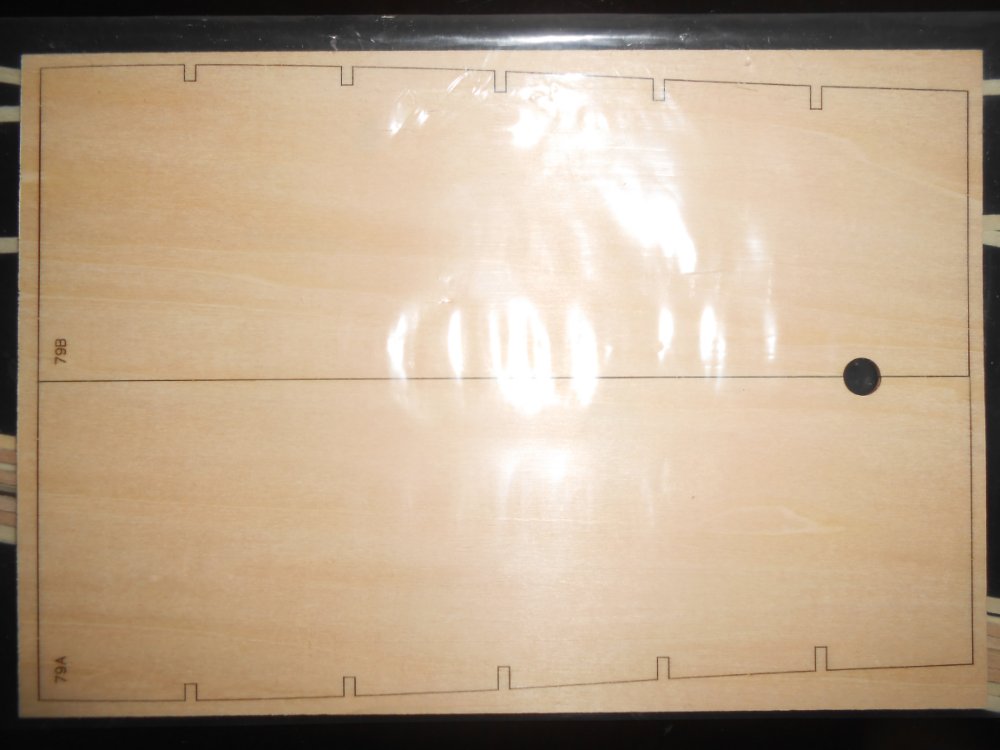

На форуме был вопрос, заданный моделисту от деа, Кристиной Соболевой, о наклоне палубы. Но почему то "эксперт" умолчал что, палубы не только наклонны но имеют седловатость, вогнутость(центральная в основном), как сейчас принято говорить погибь. Наверное с концепцией деа не вяжется. Плоских палуб не было тогда. Здесь этот вопрос, почему то не поднимался, хотя на ветках Соверена много обсуждался.
В классике конфигурация палуб задаётся бимсами, палуба настилается рейками, так было ещё на Виктори от деа, но унас фанера, если с остальными палубами кроме центральной проблем не возникает, легко согнуть как нужно,комбинируя с выпуклыми бимсами, то с центральной, скорее будет проблема. На Соверене центральная палуба состояла тоже из двух частей, но разрез был поперёк, не составило большого труда сделать "седло". Здесь же, разрез двух половин идёт в доль. тут нужно повозится, скорее толщину чистового настила увеличить до одного миллиметра, что бы згладить центральный разрез визуально, или ставить настил из реек, без фанеры, если конечно делать погибь.

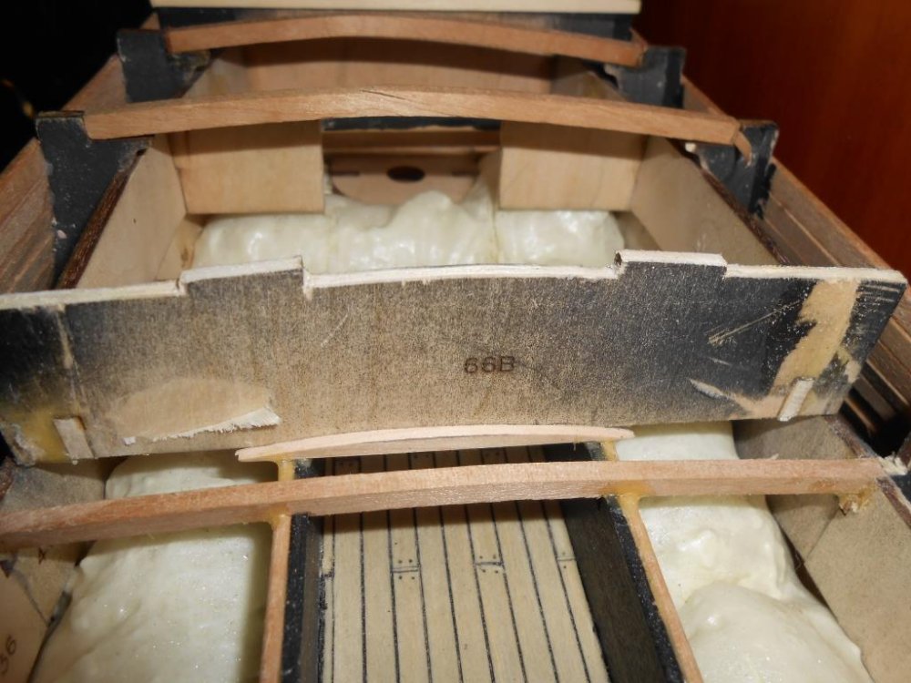

Брусочки для бимсов мочил в нашатыре. Тут многие охаяли подобный способ, но я к нему привык, остальные методы кажутся полумерами, (повторюсь, это моё личное мнение).Евгений Вячеславович Кучеренко писал(а): ↑26 июл 2019, 15:10 Чем и как наращивали бимсы для погиби?
Чернили торцы бумагой?
После небольшой просушки бруски фиксировал на лекалах, в течении часа- двух, рейка остаётся эластичной, через сутки(можно раньше, если использовать утюг), высыхает, принимает требуемую форму, вклеиваем в шпангоут. Можно клеить сразу. Поднять бимс на 3мм, отрезать на столько же длиннее, сразу вклеить. Лишнее обычно сошлифовываю, если мало - клею тонкий шпон, 0,3мм, первая планка, самая длинная, вторая, на треть(или четверть)короче, и т.д., после высыхания клея, шлифовка, на требуемую высоту. Фанеру мочил, сохнет по лекалу, или по месту, как удобно. Только центральную палубу набирал по месту, остальное до вклейки палуб.
Через бумагу торцы чернил по моему только Анатолий, если ошибся пусть поправят, но этот способ описывался не раз, в нём есть как преимущества, так и недостатки, пробовал, не понравилось.
Фанера красилась в чёрный цвет(грунтовкой),рейки, 0,5мм набирались через лезвие канцелярского ножа. После второго слоя масла, финишный слой планирую воск для располировки, он заполнит швы.

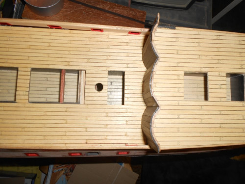

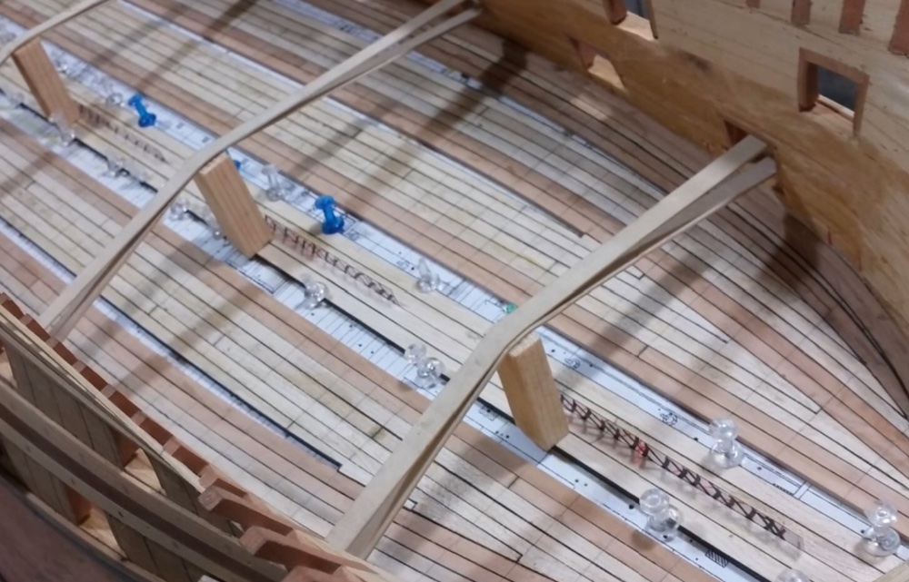

Можно, наверно, тонкие частые пропилы с обратной стороны фанеры палуб сделать. Длинной ножовкой по металлу, пару-тройку движений вдоль, на пол миллиметра... Станет, скорее всего очень эластичной. И гвоздиками на клей к подготовленным бимсам, «поднятым» миллиметра на 3 тонким шпоном, как вы и писали. И после уже настил. Как-то так думаю попробовать. Может даже топтимберсы придется временно срезать. Для удобства настила. Будет первый опыт).
Хочется еще попробовать изогнуть рейки палубного настила, как у Будрио. Только будут ли кнопки держать в хрупкой, пропиленной фанере - большой вопрос...
Вообщем, пара недель на раздумья еще есть, пока бальзу в шпациях дошлифовываю.
А сколько всего вам потребовалось реек граба (?) на все палубы Повелителя? Примерно хотя бы

Если будете делать пропилы, придётся увеличить толщину реек, иначе потеряете правильную конфигурацию. Лучше не делать. Бимсы на три миллиметра, это пример, не факт, что на модели так. Зачем, интересно резать топтимберсы?Евгений Вячеславович Кучеренко писал(а): ↑28 июл 2019, 14:36 Можно, наверно, тонкие частые пропилы с обратной стороны фанеры палуб сделать. Длинной ножовкой по металлу, пару-тройку движений вдоль, на пол миллиметра... Станет, скорее всего очень эластичной. И гвоздиками на клей к подготовленным бимсам, «поднятым» миллиметра на 3 тонким шпоном, как вы и писали. И после уже настил. Как-то так думаю попробовать. Может даже топтимберсы придется временно срезать. Для удобства настила. Будет первый опыт).
...попробовать изогнуть рейки палубного настила, как у Будрио- кто такой будрио?
Почему(зачем) кнопки, настил клеите и всё.
... вам потребовалось реек граба (?) - длинна всех палуб 700мм, ширина - 140мм(максимум), ширина рейки - 4мм = 45 штук по 50см, но это очень примерно, всё зависит от раскладки, рейки были нарезаны по 70мм соответственно масштабу длинны досок палубы.

А как вы сделали лекало для погиби палуб?
Будрио - автор книги про трехдечник Турвиля
Ну и про кнопки пара фото

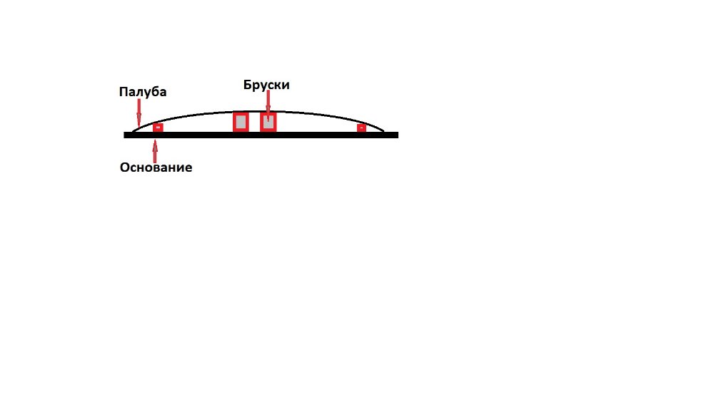

На фото примитивная схема.Евгений Вячеславович Кучеренко писал(а): ↑29 июл 2019, 10:35 А как вы сделали лекало для погиби палуб?

Боюсь, что канцелярские кнопки больше зло, чем польза(здесь только про использование для удержания планки), я, так стараюсь их использовать по минимуму, перед использованием сверлю, ещё есть риск замять край планки, подкладываю картон.
Вы привели фото, палубы из груши с кнопками, это разве не более поздний период?

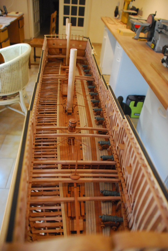

Как я понял (не владею французским, могу круто ошибаться), в этой книге чертежи одного из четырех типовых трехдечников, построенных Кольбером. Вроде по этим чертежам делали Амбитьё.
Солей (и еще один, вроде Король Луи), были уникальными, каждый в своем роде, но лишь в мелочах, капитальные решения были все-таки типовыми. Поэтому, наверно стоит внимательно приглядеться к этим чертежам. Один из них я сбросил в прошлом сообщении. Так как раз виден изгиб на ребро досок палубного настила.
Фото с палубой и кнопками - да, это скрин из видео со стройкой Флерона 1729. Значительно позже, конечно, но можно взять оттуда технологию изгиба палубного настила

Большое спасибо за предложение, оказывается у меня эта книга есть, скачал когда то, сунул в другую папку. У меня с этим "бардак", все ни как не систематизирую.Евгений Вячеславович Кучеренко писал(а): ↑31 июл 2019, 21:57 ...в этой книге чертежи одного из четырех типовых трехдечников, построенных Кольбером. по этим чертежам делали Амбитьё. Солей , Король Луи, были уникальными, каждый в своем роде, но лишь в мелочах, капитальные решения были все-таки типовыми. виден изгиб на ребро досок палубного настила.
Фото с палубой и кнопками - да, это скрин из видео со стройкой Флерона 1729. взять оттуда технологию изгиба палубного настила
Строить типовые военные корабли всё же строить начали англичане, не французы и то первые уложения появились, примерно во времена Флерона. При закладке корабля могли отталкиваться и от типового корпуса. Каждый мастер основывался на своём видении, секретах, зачастую конечный результат был мало предсказуем, уже молчу про рангоут, такелаж. Считаю, что говорить о типовых кораблях того времени не стоит.
Конечно, ради смотрибельности, вы можете сделать палубу, как вы её видите, если не считаете нужным придерживаться историчности. Спор как делать, исторично, или как хочу(вижу), наверное не скончаем, сторонников с обоих сторон хватает.

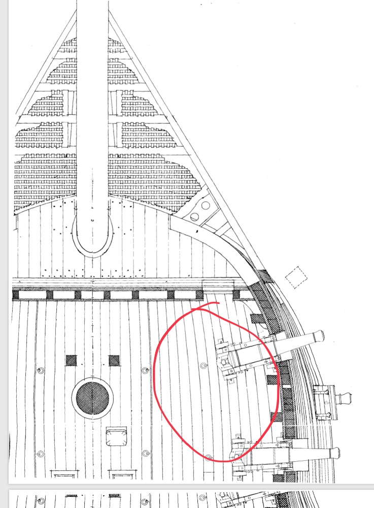

Беда, коллеги. Вот видео , в котором обнаружена ошибка в компоновке палуб https://youtu.be/idmDT75r5aQ
Хотелось бы копию поточнее собрать, а с другой стороны не известно, чем потом обернется переделка. Что думаете?

Почему не известно? Все известно: дальнейшей переделкой всего и вся.Alexsk писал(а): ↑29 авг 2019, 00:32 Беда, коллеги. Вот видео , в котором обнаружена ошибка в компоновке палуб https://youtu.be/idmDT75r5aQ
Лично я - не приветствую.

Я, пожалуй, тоже откажусь от таких глобальных переделок. Они потянут за собой борта, декор и т.п. ДеА за это ОГРОМНЫЙ МИНУС

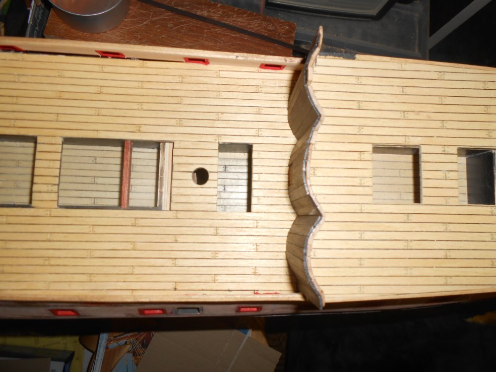

Согнул одну палубу (фордек), пока сохнет - задумался:AZET писал(а): ↑28 июл 2019, 01:30 Брусочки для бимсов мочил в нашатыре. Тут многие охаяли подобный способ, но я к нему привык, остальные методы кажутся полумерами, (повторюсь, это моё личное мнение).
Высота погиби разных палуб была разная: чем выше палуба, тем круче был изгиб. С этим понятно. Но все советуют не обращать на это внимание и делать бимсы всех палуб по одинаковому шаблону.
Я высчитал высоту погиби самого широкого бимса (3,41), вычертил ее кривую. Сделал шаблон, по нему вырезал все 4 бимса фордека. Они самые широкие на всем корабле.
Далее, если использовать этот же шаблон на бимсах остальных палубах (а они значительно короче фордека), то высоты погиби этих палуб резко уменьшатся. Будет уже не 3,5 мм, а 2-2,5 мм. Что, как мне кажется, будет бросаться в глаза. Вопрос: как делали вы: делали одинаковые высоты погиби у всех палуб, делая для каждой свою кривую и свой шаблон, или пренебрегали этим и гнули бимсы одинаково?

Ну может и правильно советуют. Интересно то, что чем более узкая палуба, тем круче кажется изгиб.
Да, к корме изгиб увеличил, до 5мм, к юту каждую на один миллиметр, шканцы, соответственно 4мм. Бак тоже поднял на 4мм.

Да, уже все сделал: для каждой палубы - свой шаблон. Высоты погиби на всех одинаковые, 4 мм, но на более узких палубах кривизна из-за этого выглядит круче. И новые бимсы не гнул, а вытачивал по шаблонам.
