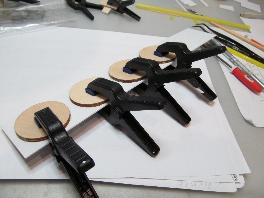

Решил немного поразмяться с башнями ГК, загрунтовал.
Понял, что наплывы над амбразурами башен ГК из шпаклёвки никуда не годятся.... и начал делать их из пластика.
Подсохнет - займусь обработкой и подгонкой.
С Уважением, Алексей.

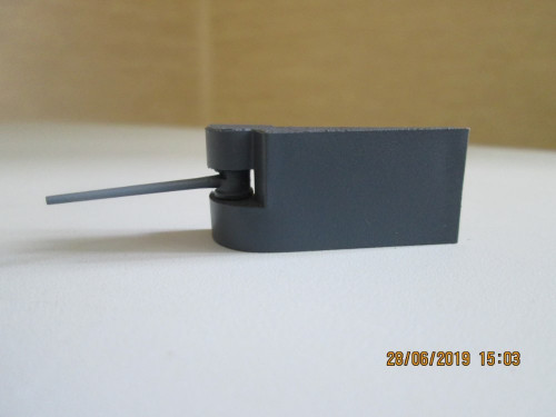

керва писал(а): 17 авг 2019, 19:18 Скажите пожалуйста, а у Вас случайно нет фото - изображения устройства каземата изнутри? Как там установлено было орудие с казенной части? Уж больно узенький барбет наши китайские друзья нам слепили?
Вот! Нашёл всё-таки! Пока только одна фотография, но где-то были ещё пара штук..... буду искать.
И не совсем понял по поводу барбета.....
Алексей Севастополь
Консультант по сборке
Сообщения: 836
Поблагодарили: 1223 раза
Сообщение Алексей Севастополь » 30 авг 2019, 23:53
Если Вы про барбеты на башнях ГК, то я сейчас проверил - действительно, толщину надо наращивать на 1мм (они были высотой 1.0м, что в нашем масштабе 5мм), т.к. из набора получается всего 4мм...... что не есть хорошо.
