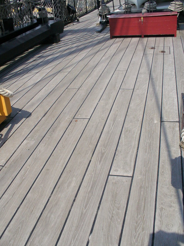

Всё таки, я бы взял сверло 0,6мм. На фото, реальная палуба Виктори.

Ведь по сути видимая часть на палубе, это не гвоздь, это его заглушка, при нагелевании палуб, большим диаметром, проблема одна, что бы торцы реек не кололись. Так как у нас очень тонкие(0,4мм) планки, сколы реально возможны.Сергей Петрович писал(а): ↑06 окт 2019, 23:42 Гвоздевание при таком масштабе меня просто поражает.....
