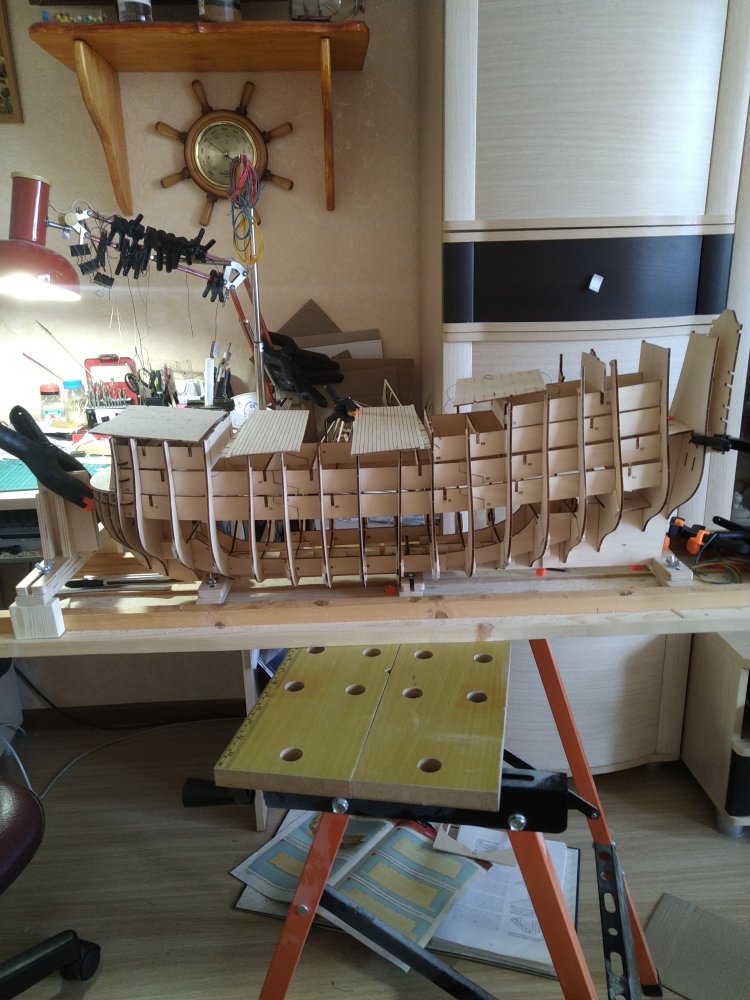

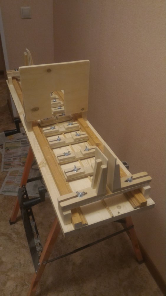

Итак, поехали. Строю остов модели на стапеле. Фото я уже выкладывал на форуме, но внесу и в свою ветку.
Alexsk
- Сообщения: 327
- Откуда: Вологда
- Благодарил (а): 82 раза
- Поблагодарили: 102 раза
Re: Постройка от alexsk

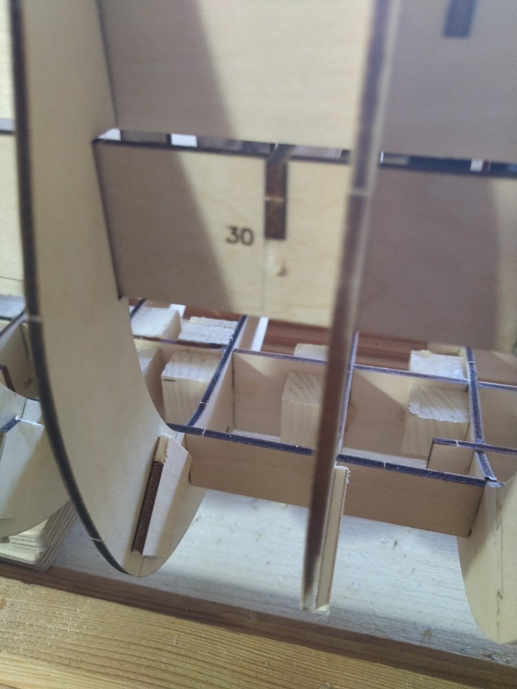

На сегодня установлены все шпангоуты, но не приклеены к стрингерам, как советует журнал. Приклею по готовности палуб.

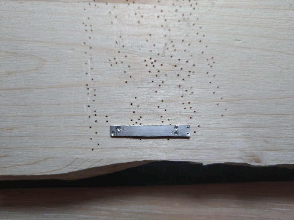

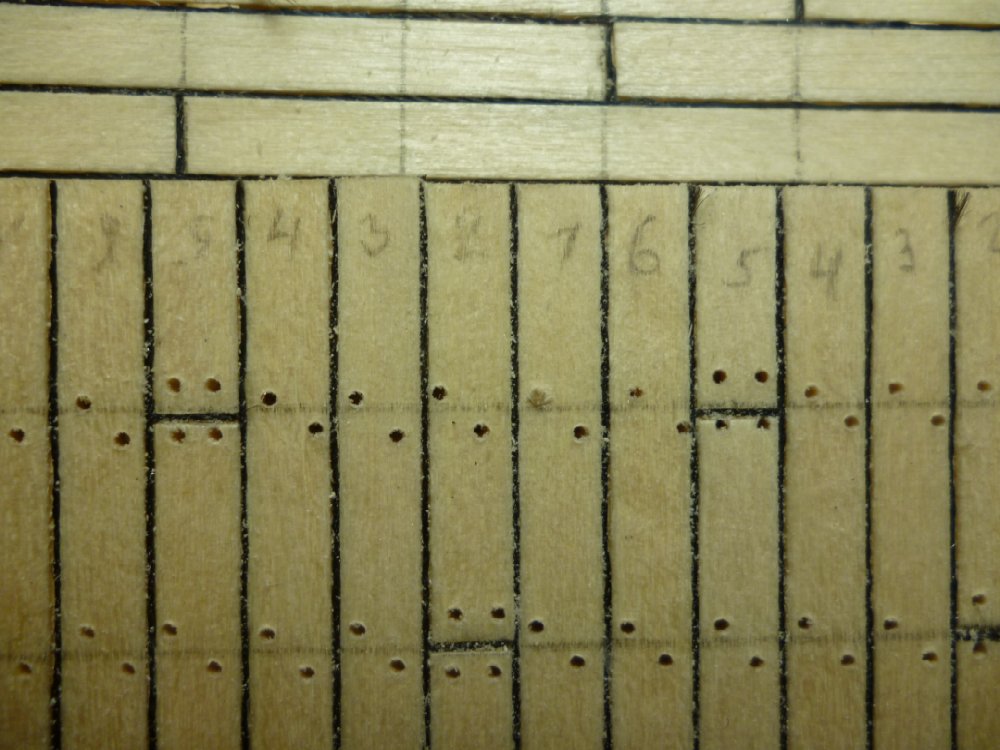

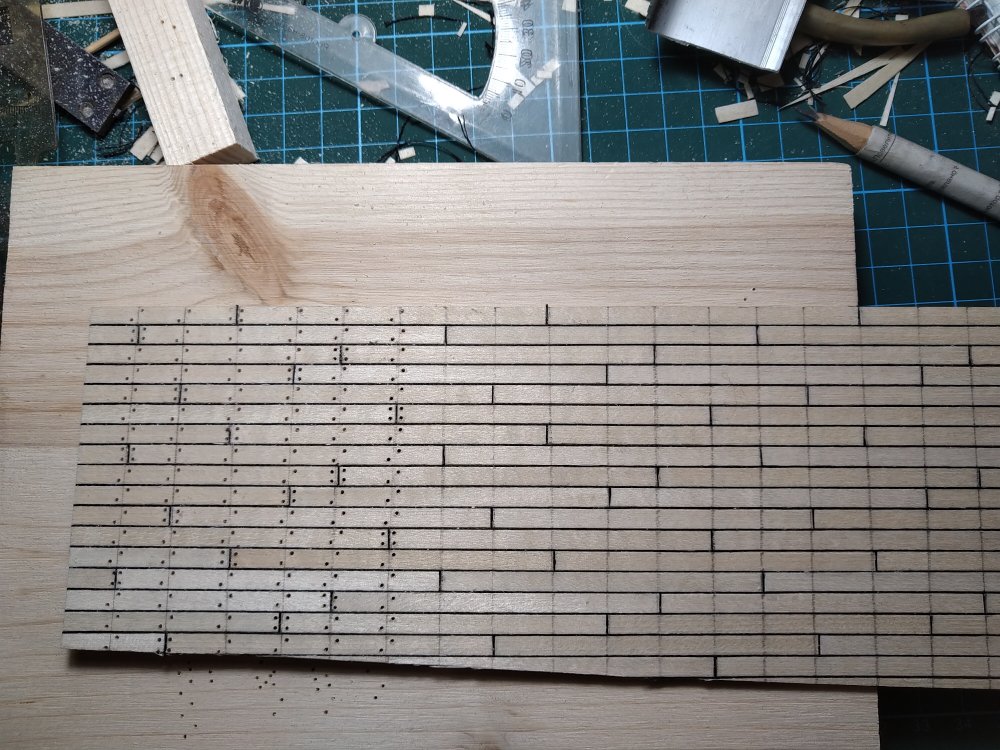

А сейчас начинаем гвоздевать палубы. Сделал вот такой кондуктор
Alexsk
- Сообщения: 327
- Откуда: Вологда
И делаем много дырочек
. Капец как много

Гвоздевание при таком масштабе меня просто поражает.....
Сверло 0,8 умножить на 110-вы гвоздь такой видели?!
Не портите добро на ......
Модель должна "смотреться". Это дело вкуса. Сверло меньшего масштаба будет хуже смотреться и менее "технологично". А без нагелей палуба будет несколько "мертвая". Я буду гвоздевать. Удачи в строительстве!

какой 110???, получается 56мм по моему вполне нормальноСергей Петрович писал(а): ↑06 окт 2019, 23:42 Гвоздевание при таком масштабе меня просто поражает.....

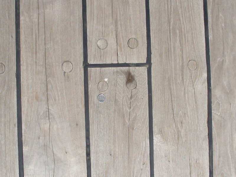

Все верно нагеля были 4-5см в диаметре.

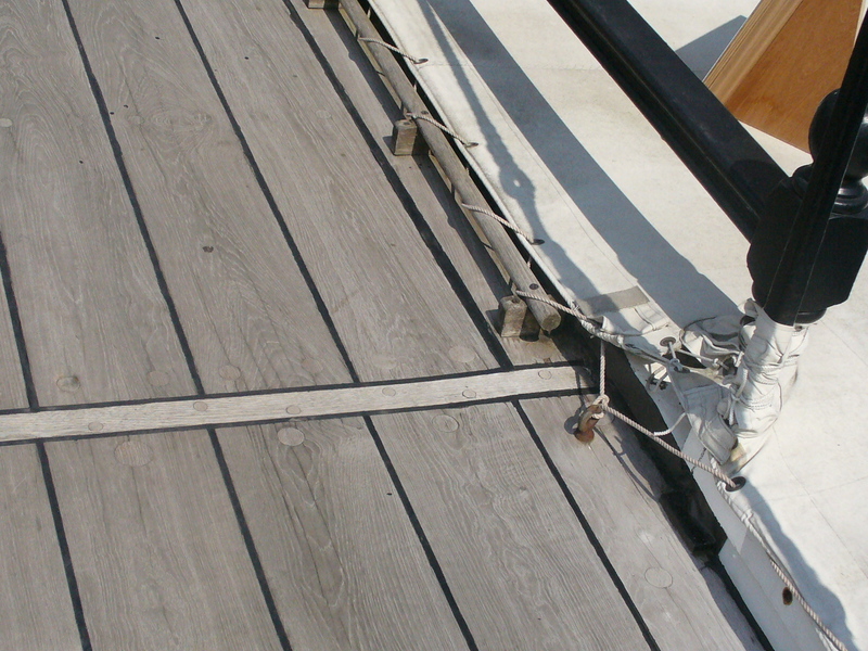

Всё таки, я бы взял сверло 0,6мм. На фото, реальная палуба Виктори.

Ведь по сути видимая часть на палубе, это не гвоздь, это его заглушка, при нагелевании палуб, большим диаметром, проблема одна, что бы торцы реек не кололись. Так как у нас очень тонкие(0,4мм) планки, сколы реально возможны.Сергей Петрович писал(а): ↑06 окт 2019, 23:42 Гвоздевание при таком масштабе меня просто поражает.....

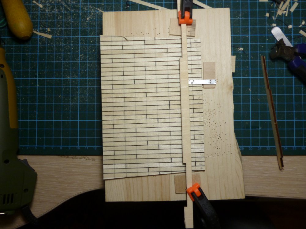

Ну вот закончилась очередная командировка. Вискарик выпит
, продолжаем строить Рояль. Решил показать, как делаю гвоздевание палуб.
Alexsk
- Сообщения: 327
- Откуда: Вологда
На небольшом столике прижимаем палубу рейкой. Рейка выставляется так, чтобы приложенный кондуктор попал на ряд нагелей
Alexsk
- Сообщения: 327
- Откуда: Вологда

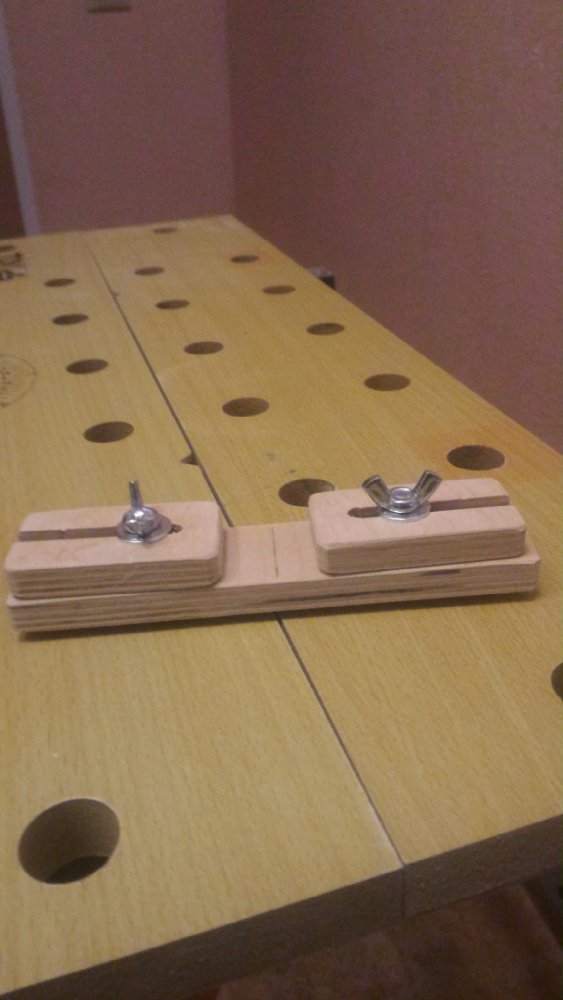

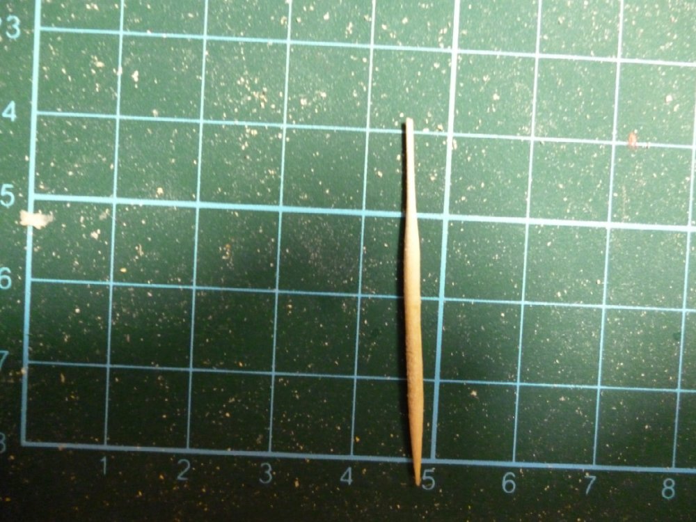

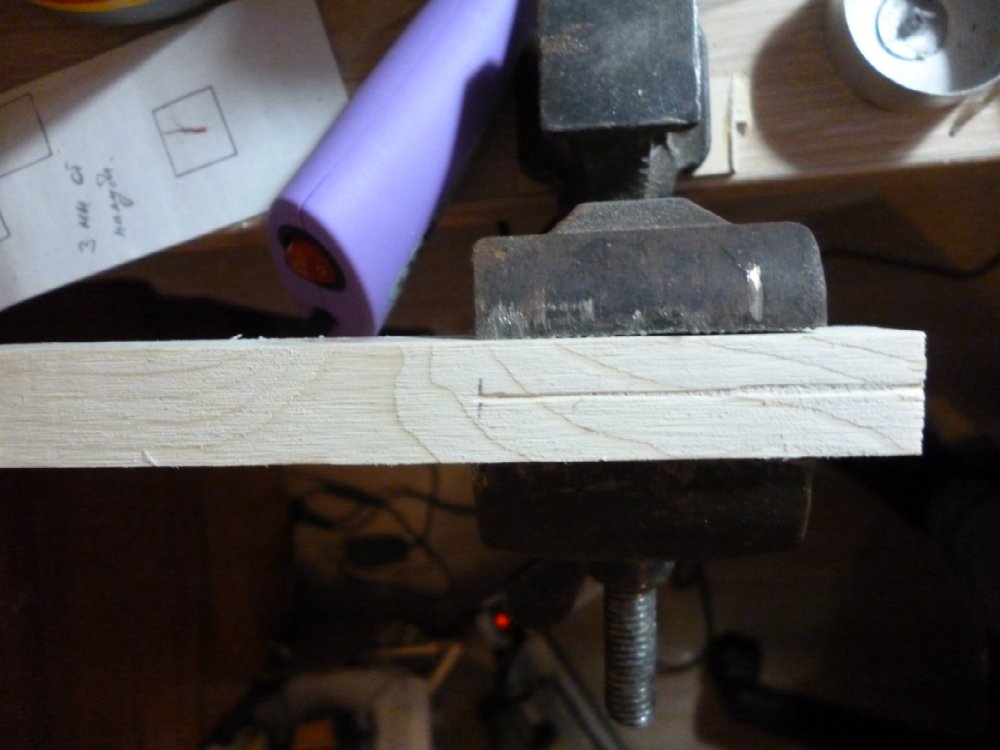

После сверления палуб делаем нагели. В брусочке сделана небольшая канавка
Alexsk
- Сообщения: 327
- Откуда: Вологда

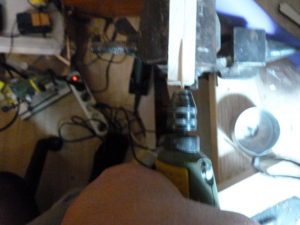

Зажимаем зубочистку в бормашинку и, прижав сверху наждачкой к канавке, обрабатываем до нужного диаметра.
Alexsk
- Сообщения: 327
- Откуда: Вологда
Далее чуть смазать нагель клеем и в палубу. Потом зашлифовать. Обточка нагеля нужна для того, чтобы не колоть края "досок" палубы, а клей надежно закрепит нагель. Вот результат
