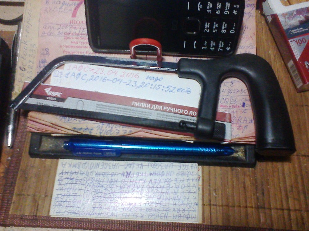

Какой то трэш. Потерял очень удобную ручную пилочку.... Пришлось приобрести вот это.
Набор из двух пилок - 42 зубца на дюйм и 46 зубцов на дюйм. В комплекте рукоятка.
Завтра опробую!

А ширина пропила?
Измерил их колумбусом-1мм.
Пилки для лобзика внешне не плохие.

Сергей Петрович писал(а): 14 окт 2019, 17:06 А ширина пропила?
Примерно 0.5 мм
