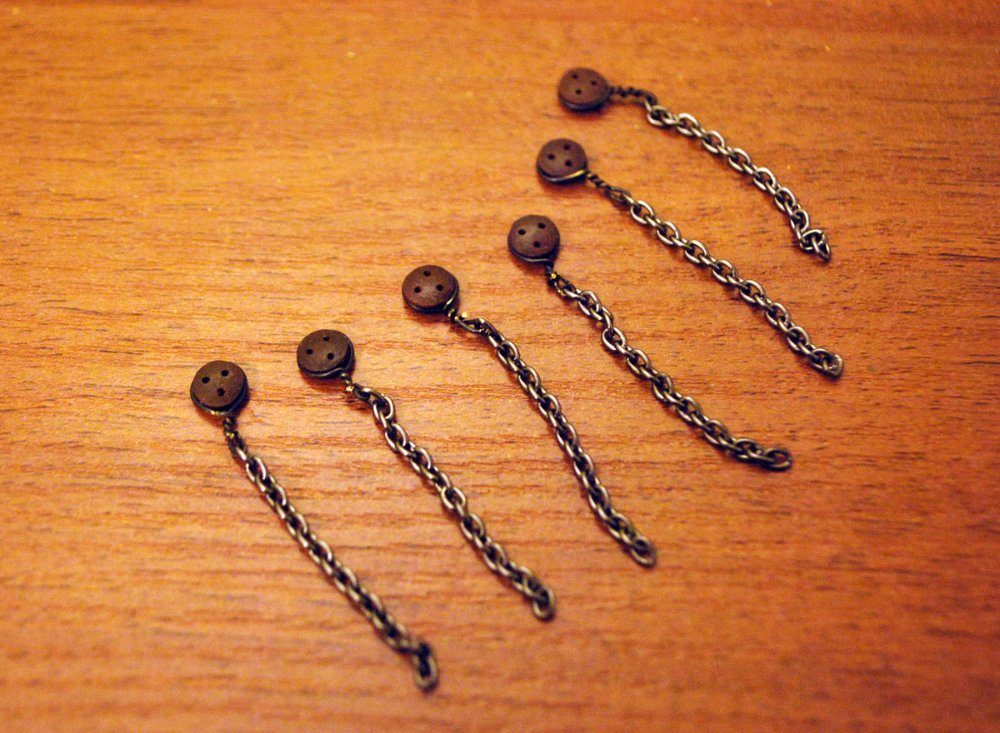

Лето, отпуск и 2 ремонта позади, можно и к Повелителю вернуться. Застрял я на сотых номерах журнала, на вант-путенсах. Как должно быть, если делать исторично:
- путенс-планки вместо цепей
- руслень установить на бархоут, а не под него
- каплевидные юферсы
- юферсов должно быть большее количество на каждый руслень
- юферсы и ванты не должны проходить в зоне орудийного порта
- планка, закрывающая с торца руслень должна быть фигурная, шепером обработанная
С первыми тремя пунктами к сожалению вышел облом, слишком много переделок и это уже по-настоящему достает - беру цепь из журнала, бархоут у меня тоненький, накладной, держаться руслень на нем не будет, каплевидные юферсы точить из круглых или треугольных долго. Самые близкие по форме все таки круглые юферсы.
Последние два пункта постарался выполнить - сделал количество юферсов больше, чем в журнале (10-12-6 по мачтам), положение юферсов на руслене изменил. А с цепочкой получилось забавно. Знал, что вант-путенсов будет больше и цепочки не хватит, купил еще один 102 журнал с цепочкой. Оформил все руслени кроме одного, полез за запасным номером ... а цепочка в нем не такая :shock: Первая была типа "якорная", а вторая современная, ювелирная. Выходит в журналы кладут разные цепочки.
Пришлось искать такую же цепь. Обошел все местные магазины "для девочек" и ничего не подошло. А вот у дочерей среди игрушек нашлась почти такая же, за исключением цвета, но это мы умеем исправлять ;)
