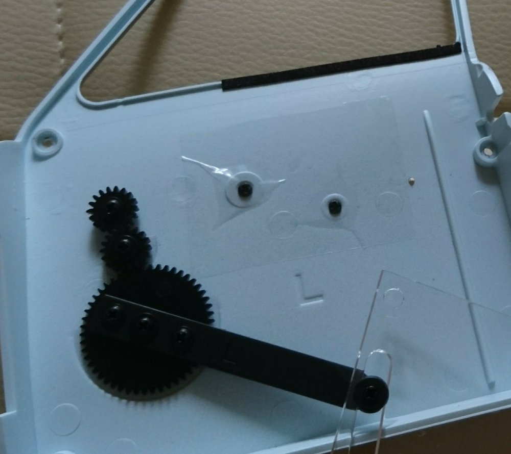

Re: Проблемы возникающие при сборке Волги
Посмотрел видео сборки №78 задней двери - стекло перекошено.
Интересно как оно поднимается-опускается.
У меня снатягом(можно ручку сломать).
А с передней дверью всё нормально.
У кого-то есть такая проблема?
Такая же проблема. ТОлько там проблема не со стеклом, а с верхней шестеренкой, которая по толщине меньше чем нужно и поэтому если её прикрутить плотно, она оказывается под средним роликом. А если выставить её в соединении со средним, то прикручена она не до конца оказывается и все стекло с перекосом работает.Андрей Иванович Морсунин писал(а): ↑08 сен 2019, 18:03 Посмотрел видео сборки №78 задней двери - стекло перекошено.
Может быть шайбу под неё тогда подложить?Максим Сергеев писал(а): ↑10 сен 2019, 00:20Такая же проблема. ТОлько там проблема не со стеклом, а с верхней шестеренкой, которая по толщине меньше чем нужно и поэтому если её прикрутить плотно, она оказывается под средним роликом. А если выставить её в соединении со средним, то прикручена она не до конца оказывается и все стекло с перекосом работает.Андрей Иванович Морсунин писал(а): ↑08 сен 2019, 18:03 Посмотрел видео сборки №78 задней двери - стекло перекошено.
У меня тоже подобная ситуация возникла, и со стеклом и с шестеренкой.Андрей Иванович Морсунин писал(а): ↑08 сен 2019, 18:03 Посмотрел видео сборки №78 задней двери - стекло перекошено.
Шестеренку поплотнее саморезом прикрепишь - начинает работать, но в процессе работы раскручивался саморез, и шестеренка слетала со шкива, и проворачивалась. Посадил саморез на клей, завернул с силой и подождал пока клей схватится. Саморез перестал самовольно выкручиваться и ослабевать. Шестеренка начала работать как надо.
Но стекло в двери ходило с перекосом, с помощью ручки, без перекоса только наполовину открывалась и закрывалась. Приходилось пальцем поправлять стекло. Но в процессе установки двери на раму кузова увидел, что верх двери с большим зазором, подогнул верх двери,подогнал под проем - села практически идеально, и что самое интересное- стекло начало ходить вверх-вниз без перекоса.
И еще, при установке двери, крепящий винт с широкой шляпкой оказался очень длинный и упирался, пришлось его укоротить на 1-1,5 мм
Последний раз редактировалось Marat_Arslanov 22 сен 2019, 11:59, всего редактировалось 1 раз.
а каким способом укорачивали винт?Marat_Arslanov писал(а): ↑22 сен 2019, 10:13У меня тоже подобная ситуация возникла, и со стеклом и с шестеренкой.Андрей Иванович Морсунин писал(а): ↑08 сен 2019, 18:03 Посмотрел видео сборки №78 задней двери - стекло перекошено.

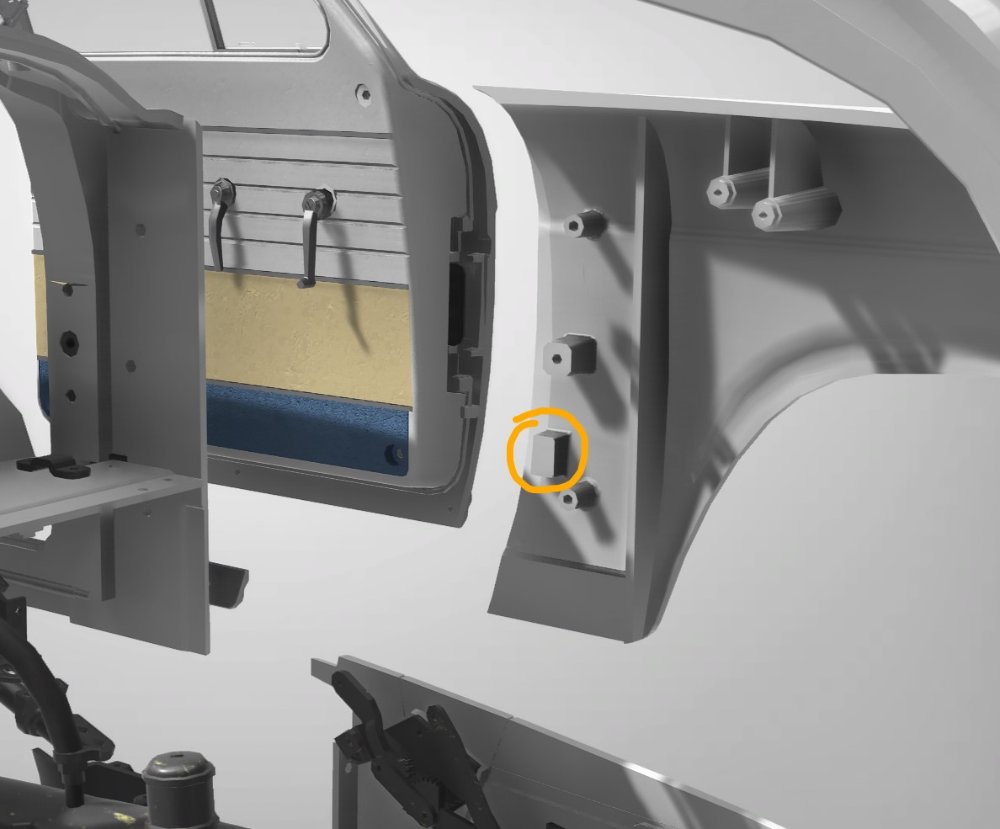

Коллеги, кто умудрился установить концевик левой передней двери, чтобы он работал? У меня не получается. Если его утопить в проем передней стойки, он не дотягивается до двери, если выдвинуть, то он не отжимается дверью при открытии.
У меня стоит ровненько. ВродьКонстантин Феофанов писал(а): ↑21 окт 2019, 14:41 Коллеги, кто умудрился установить концевик левой передней двери, чтобы он работал? У меня не получается. Если его утопить в проем передней стойки, он не дотягивается до двери, если выдвинуть, то он не отжимается дверью при открытии.![]()
такая же фигня. концевик не фиксируется в пазу и гуляет в нем туда сюда.Константин Феофанов писал(а): ↑21 окт 2019, 14:41 Коллеги, кто умудрился установить концевик левой передней двери, чтобы он работал? У меня не получается. Если его утопить в проем передней стойки, он не дотягивается до двери, если выдвинуть, то он не отжимается дверью при открытии.![]()
Приглянулся повнимательней, то бишь пристально и обнаружил, что всё вышесказанное подтвердилось. Не сидится ему на месте (концевику). Шляется как попало, то есть ходит ходуном.
P.S.: видимо у них там в Китае так принято
Концевик зажмется вот этим выступом крыла левого переднего.
Это, конечно, хорошо, что зажмется, но это не главный трабл. Главное, я не смог найти его положения, при котором он функционирует. Кто то нашел?
