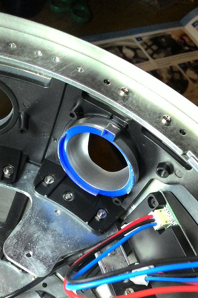

Ilya Vidineev
Сообщения: 5
Зарегистрирован: 31 май 2019, 20:25
Сообщение Ilya Vidineev » 22 окт 2019, 17:32
Михаил моделист-консультант писал(а): ↑09 авг 2019, 12:53
Ilya Vidineev писал(а): ↑08 авг 2019, 17:19
Доброго дня всем!
Михаил, я не нашёл ни у кого в сообщениях описания такой же ситуации.
Что предпринять? Звонить на горячую линию и просить выслать повторно платы? Какую из них?
Или просить выслать УЗ-датчики?
Может это делается через письменный запрос?
Если процедура уже описана, где найти порядок действий?
Горячая линия отправляет на форум...
Добрый день. Красный светодиод показывает, что на плату подано питание. К датчикам он не имеет отношения. Если при приближении препятствия к ультразвуковому датчику синий светодиод не загорается, то тут может быть несколько причин. Самая вероятная - плата управления датчиками. Вам нужно обратиться на горячую линию по поводу ее замены.
Михаил, пришёл повторно выпуск 52. Поверил пришедшую плату управления датчиками. Картина не изменилась.
УЗ-датчики характерно пощёлкивают при их подключении, оба одинаково, но светодиоды не загораются при поднесении преграды к УЗ-датчику, независимо от расстояния между датчиком и преградой.
Устанавливал и старую и новую плату, поведение идентичное. Датчики не могут же оба быть бракованными? Тем более что они щелкают.
Подскажите в чем может быть проблема? Тестовая плата?

Ilya Vidineev писал(а): ↑22 окт 2019, 17:32
Нужно ли прислать видео?
Добрый день. Теоретически датчики тоже могут оказаться неисправными. Но вероятность этого мала. Если плата управления исправна, то скорее всего дефект в тестовой плате. Что касается видео или фотографий, то если вам не трудно, лучше, конечно, прислать.
Ilya Vidineev
Сообщения: 5
Сообщение Ilya Vidineev » 27 окт 2019, 19:01
Михаил, добрый день!
Вот видео на Ютубе:
phpBB [youtube]
Фотографии:

Ilya Vidineev писал(а): ↑27 окт 2019, 19:01 Михаил, добрый день!
Вот видео на Ютубе:
phpBB [youtube]
Вы напрасно при тестировании ультразвуковых датчиков подключаете одновременно обе опоры. Производитель сообщает, что в таком случае система может работать неправильно. Их нужно тестировать по очереди, подключая в указанный в выпуске 53 (стр. 13, шаг 2) разъем. Если и в этом случае синий светодиод не загорается, тогда менять тестовую плату.
Ilya Vidineev
Сообщения: 5
Сообщение Ilya Vidineev » 31 окт 2019, 12:41
Михаил, добрый день и спасибо за ответ.
Изначально пробовал и поодиночке подключать, и каждую опору подключал к разным разъемам, синий светодиод не загорается ни при каком раскладе.
Про тестовую плату принято, обращусь на горячую линию.

Сообщение GW » 03 ноя 2019, 21:37
Возникла проблема при сборке головы.
После установки купола с панелями оказалось, что круглые отверстия в нем заметно не совпадают с гнездами на каркасе. Выглядит это вот так:
Из-за этого деталь DF-101 входит с натягом, а DF-29 застревает и до конца не садится. Вот так:
Проверил голову по инструкциям - все собрано правильно. Но проблема присутствует. Что с ней делать и как исправлять?
