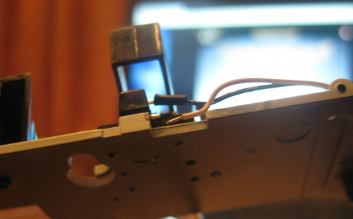

При тесте работы света, работает плафон салона, концевики открывания дверей и стоп сигнал. При включении сигнала или света фар ничего не происходит кроме мерцания плафона салона. Плато управления выслали новую, при проверке все тоже самое, думаю заводской косяк. Подскажите что делать может у кого была такая проблема

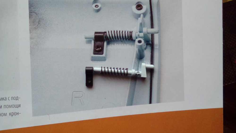

Константин Феофанов писал(а): 28 окт 2019, 14:05
snap snap писал(а): 25 окт 2019, 13:56 Концевик зажмется вот этим выступом крыла левого переднего.
Это, конечно, хорошо, что зажмется, но это не главный трабл. Главное, я не смог найти его положения, при котором он функционирует. Кто то нашел?
Ситуация следующая: концевик зажимается этим упором и встает в правильное положение и функционирует. Иначе не хватает микрометров для включения, вы можете проверить — открыть дверь и чем то его поджать, толкнуть снаружи имитируя этот элемент, плафон загорится, у меня так.

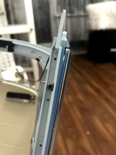

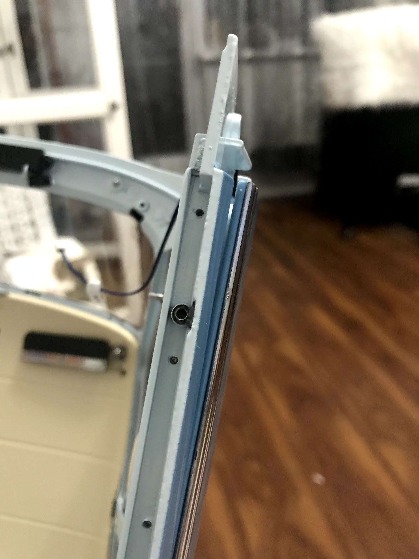

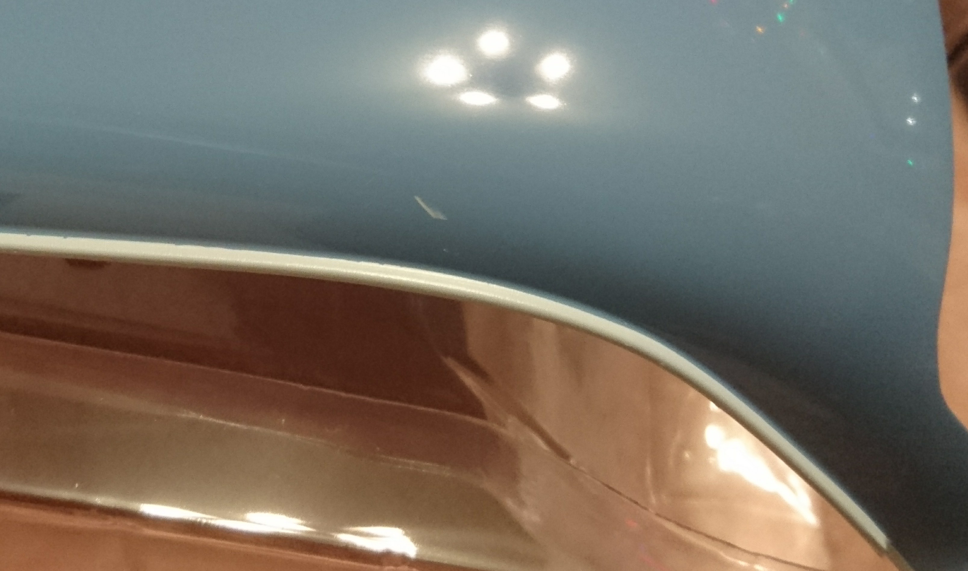

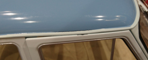

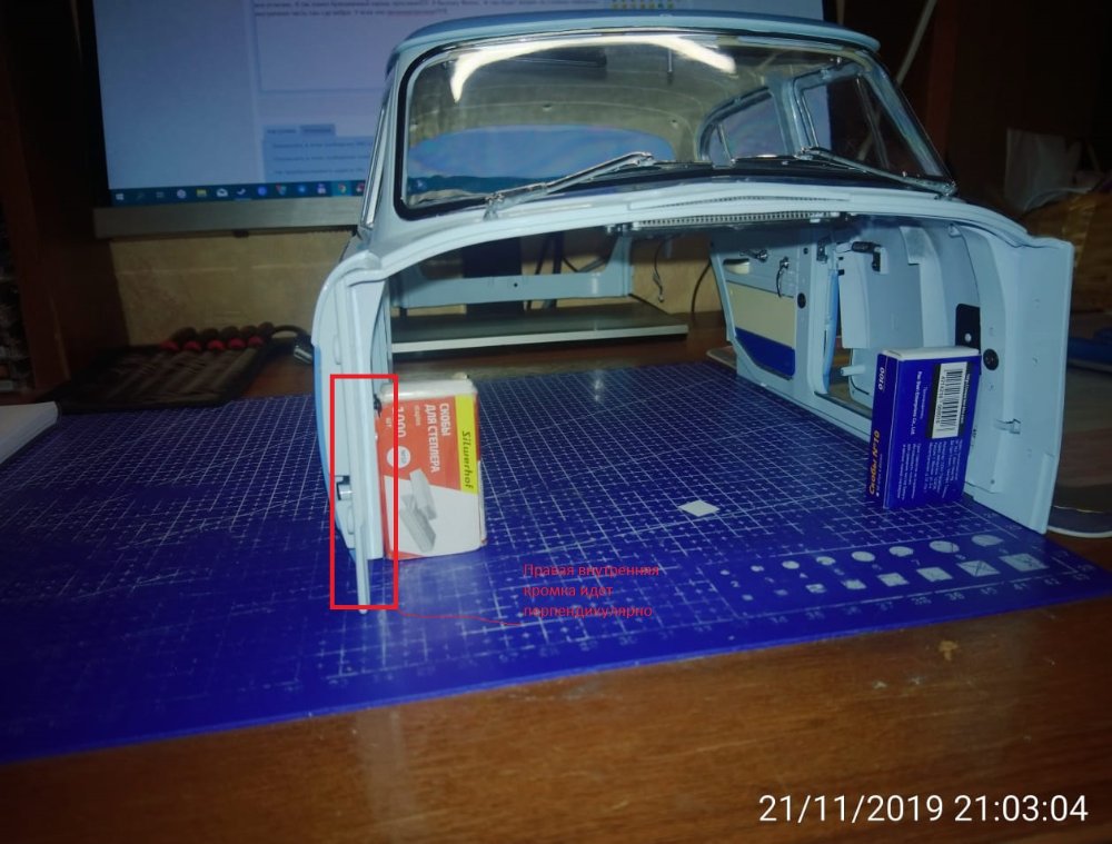

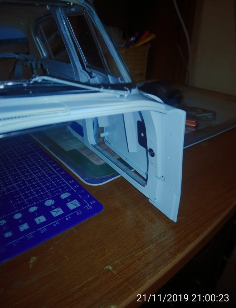

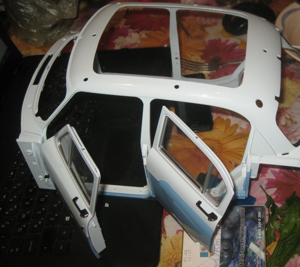

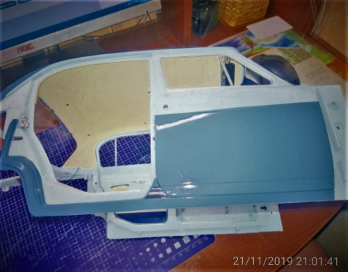

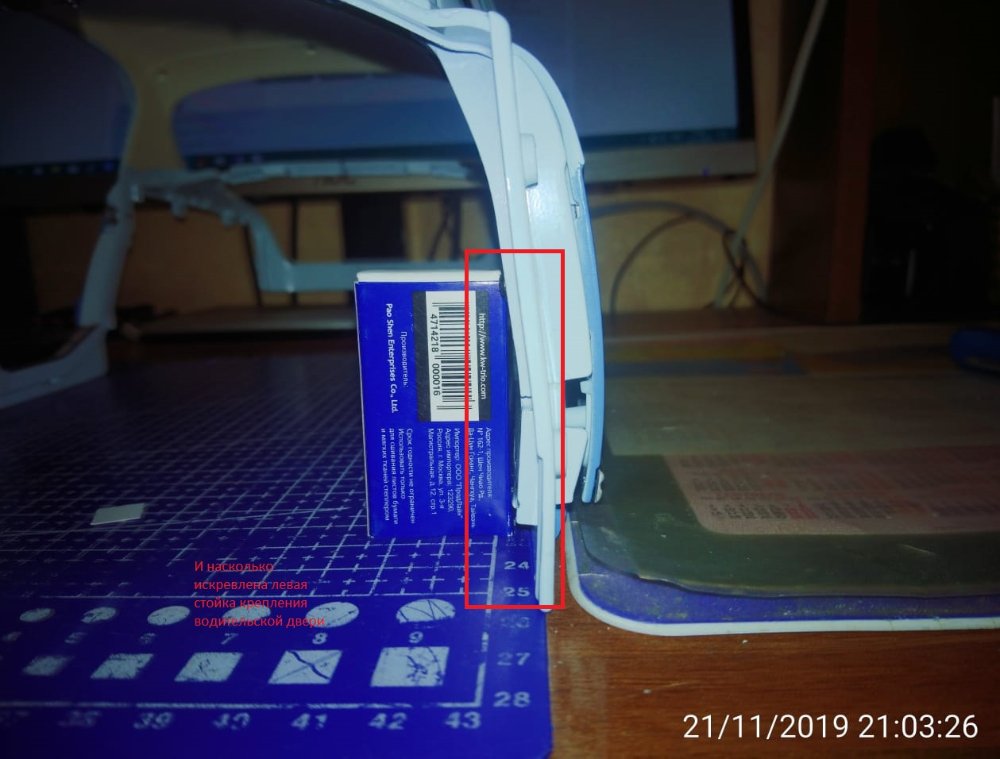

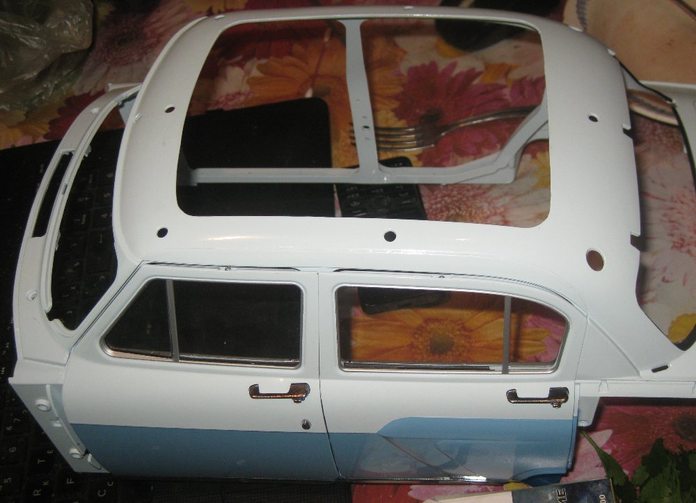

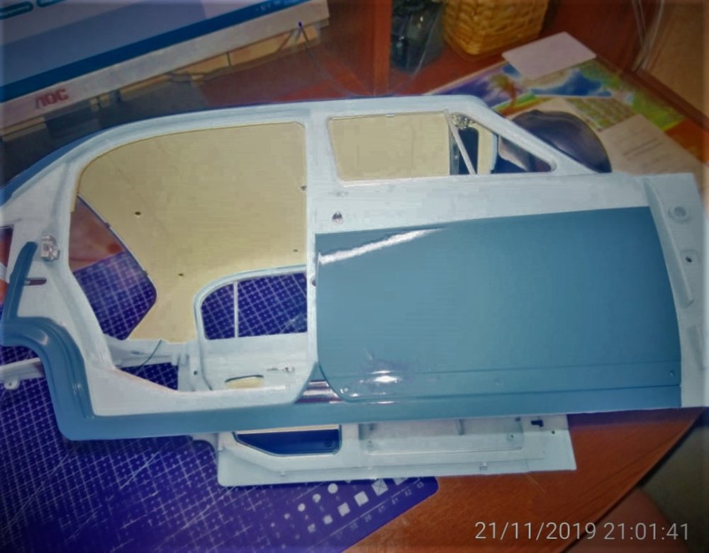

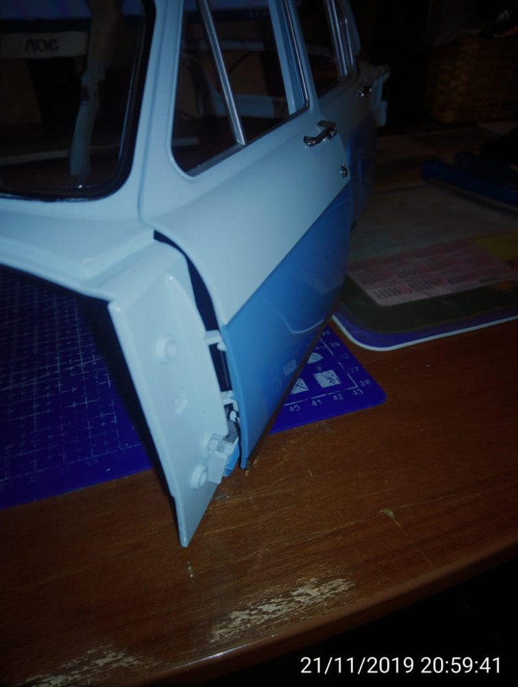

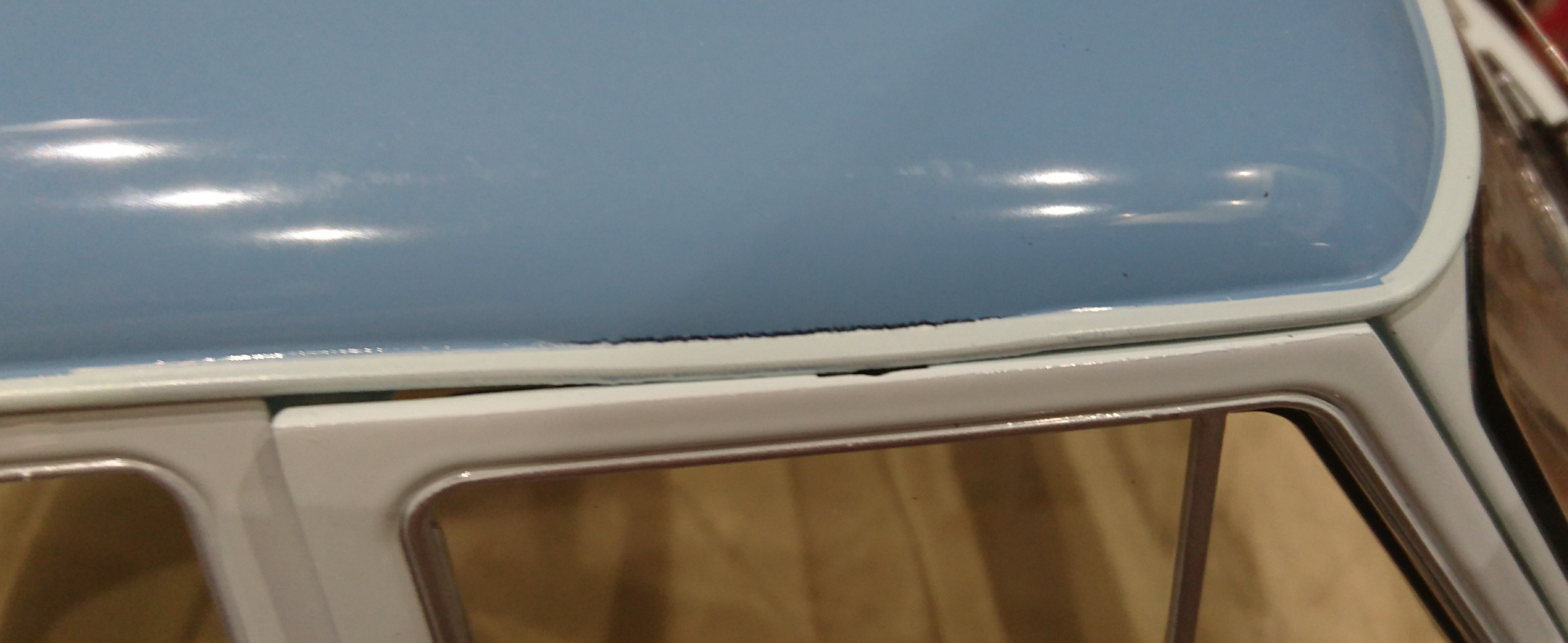

Коллеги по сборке. Всем добрый вечер... Скажите пожалуйста а у всех водительская дверь плотно к кузову встала???? Лично у Меня она отстает от кузова мм так на 5... И соответственно не закрывается.... Задняя левая и передняя правая все отлично. Я так понял бракованный каркас прислали???? Я Выложу Фотки. И там будет вопрос по стойкам передним. внутренняя часть там где ребро. У всех оно несемметричное????? На фотографиях я прикладывал коробочки от скоб степлера чтобы было понятно где косяк.....
Фото 1 - показывает насколько криво стоит дверь со стороны замка.
Фото 2 - показывает что прикручена дверь плотно и как она стоит оттопырившись наружу нижней кромкой.
Фото 3,4 - снабдил комментами на что посмотреть.
Фото 5 Общий вид как плотно и ровно примыкает передняя пассажирская дверь...
Фото 3
Фото 2
Фото 1
Последний раз редактировалось Андрей Валерьевич Захаров 21 ноя 2019, 21:21, всего редактировалось 1 раз.
Сообщения: 9
Зарегистрирован: 29 сен 2018, 11:56
Re: Проблемы возникающие при сборке Волги
Сообщение Андрей Валерьевич Захаров » 21 ноя 2019, 21:21
Фото не прикрепились в предыдущий пост. Добавляю
Фото 5
Фото 4
vito0969
Сообщения: 32
Поблагодарили: 10 раз
Сообщение vito0969 » 22 ноя 2019, 09:20
Андрей Валерьевич Захаров писал(а): 21 ноя 2019, 21:21 Фото не прикрепились в предыдущий пост. Добавляю
Однако. Надо верх двери отгибать. У меня наоборот, верх не прилегал к кузову. Подогнул, теперь всё нормально.
Сообщения: 9
Сообщение Андрей Валерьевич Захаров » 22 ноя 2019, 10:17
vito0969 писал(а): 22 ноя 2019, 09:20
А про переднюю часть каркаса что скажете??? Двери одинаковые геометрия. Я думаю косяк в каркасе.

Андрей Валерьевич Захаров писал(а): 22 ноя 2019, 10:17
Как то не обращал на это внимания. Не подскажу. Установка крыльев, всё покажет )))))))).

Сообщение Максим Сергеев » 23 ноя 2019, 00:11
у меня тоже передняя дверь не плотно прилегает сверху. не особо заметно, но щель есть

vito0969 писал(а): 22 ноя 2019, 09:20 Однако. Надо верх двери отгибать. У меня наоборот, верх не прилегал к кузову. Подогнул, теперь всё нормально.
Что именно гнуть? У меня не закрывается водительская дверь и провисает. Вот думаю может проставку под петлю сделать...

de_arnst писал(а): 02 дек 2019, 09:50
Подгибал верхнюю часть двери, но дверь не провисает.

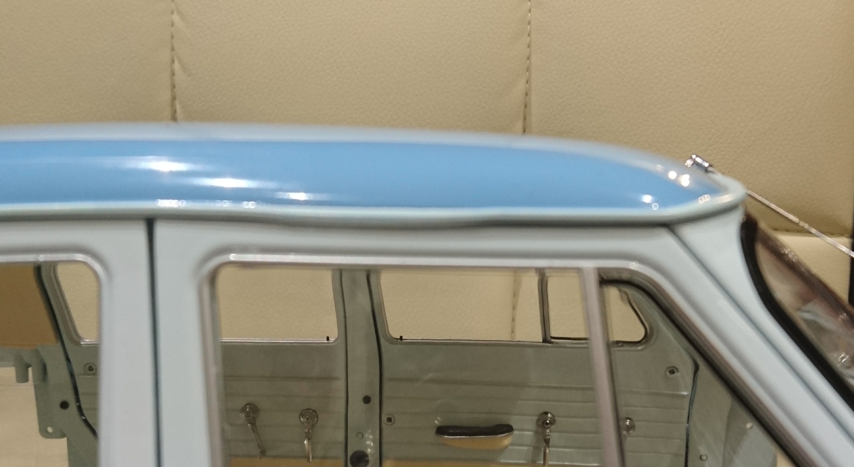

Olenevod
Сообщения: 411
Откуда: Подольск (Климовск)
Поблагодарили: 211 раз
Сообщение Olenevod » 04 дек 2019, 10:31

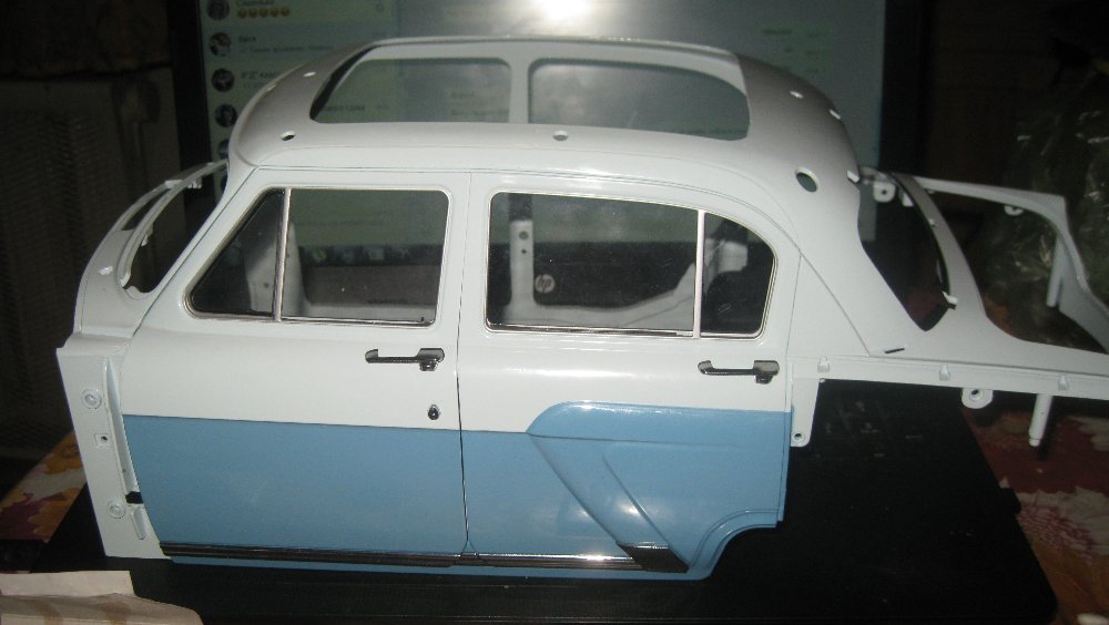

Мне наверное повезло - ничего гнуть не пришлось:
Прошу прощения за нехудожественные снимки - не планировал их показывать

Сообщение de_arnst » 09 янв 2020, 10:16
Не решил проблему с водительской дверью, что гнуть вообще не понятно, дверь отстает от кузова именно в области петли
На фото вид на кузов снизу, петля получается сверху, дверь выпирает и не закрывается
