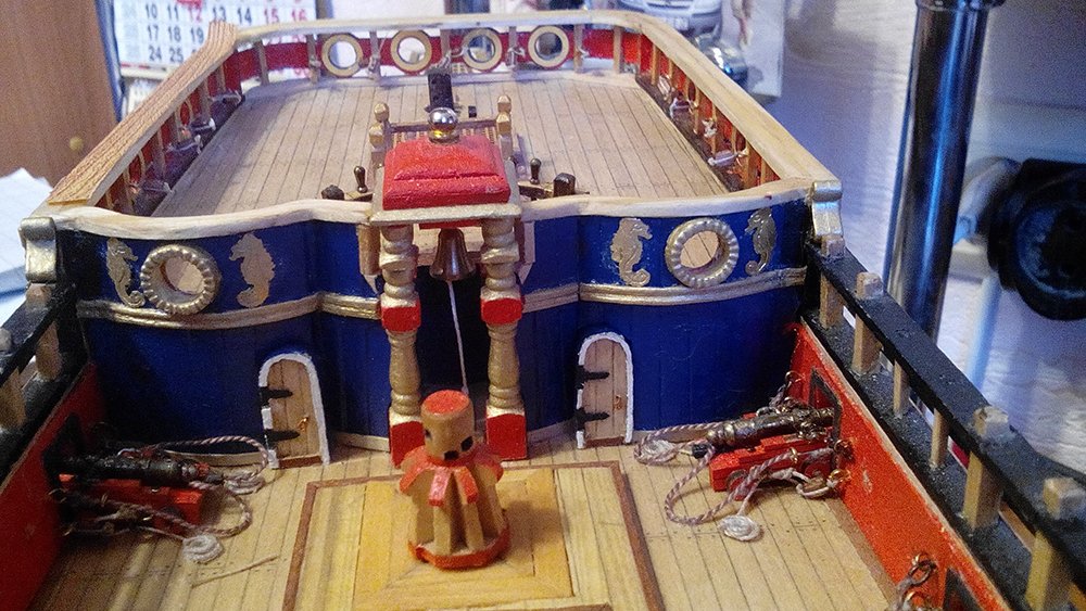

ИЛЬЯ ИВАНОВ писал(а): 05 июн 2019, 10:21 Добрый день! Vikar вход с палубы квартердека между трапами на ют. Его плохо видно, непонятно. Этот вход я спрашивал. И покажите если можно украшения полкруглых переборок, на палубе корабля. Я даже думать не начинал чем их украшать кроме пушечных портов. Очень хорошая находка поставить балясины по углам ступеней палуб. Вместо скульптур они гармонично смотрятся.А на спардек можно положить запасные мачты или реи как на Каролине. А если шлюпку раскрепить талями то смотрительно будет. Мне очень нравится такелаж Каролины, я буду брать за основу. У меня нет заветной тетради как у Сергея Николаевича но такелаж рисую на отделных листах, и собираю на будующее.

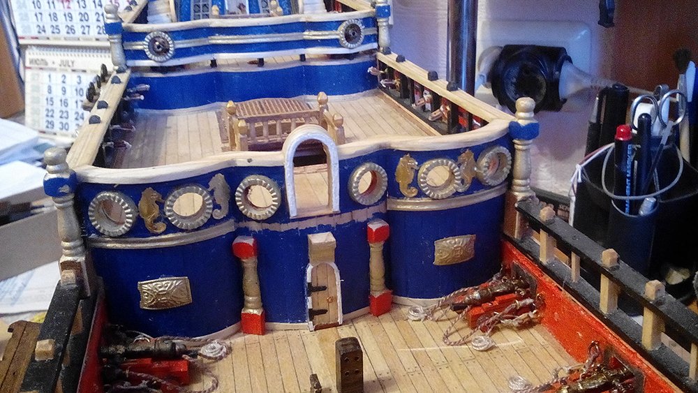

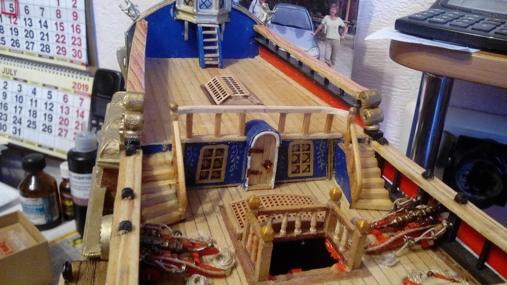

Здравствуйте Илья! Очень приятно что вас заинтересовала моя модель. Постараюсь ответить на ваши вопросы, но ответ придётся разбить на два поста, поскольку в сообщение не влазит более 3-х фото, заморачиваться со сжатием не хочется.
Вход кот. вы имеете ввиду это (по моему проекту) выход из офицерских, адмиральских и королевских кают на палубы, они ведь любили тусоваться на шканцах, вот чтобы не толкаться с нижними чинами по лестницам для них предусмотрен отдельный выход.
По поводу украшений на переборках, пока у меня там практически ничего нет, но я выписал в ДеА дополнительно выпуск №104 и буду использовать декор из него.
По использованию спардека полностью с вами согласен, в принципе он так и использовался, когда потерял своё оборонительное значение. Там размещали конечно шлюпки, громоздкую оснастку шлюпок, запасной рангоут, разные дельные вещи, чтобы они не мешали на основных палубах.

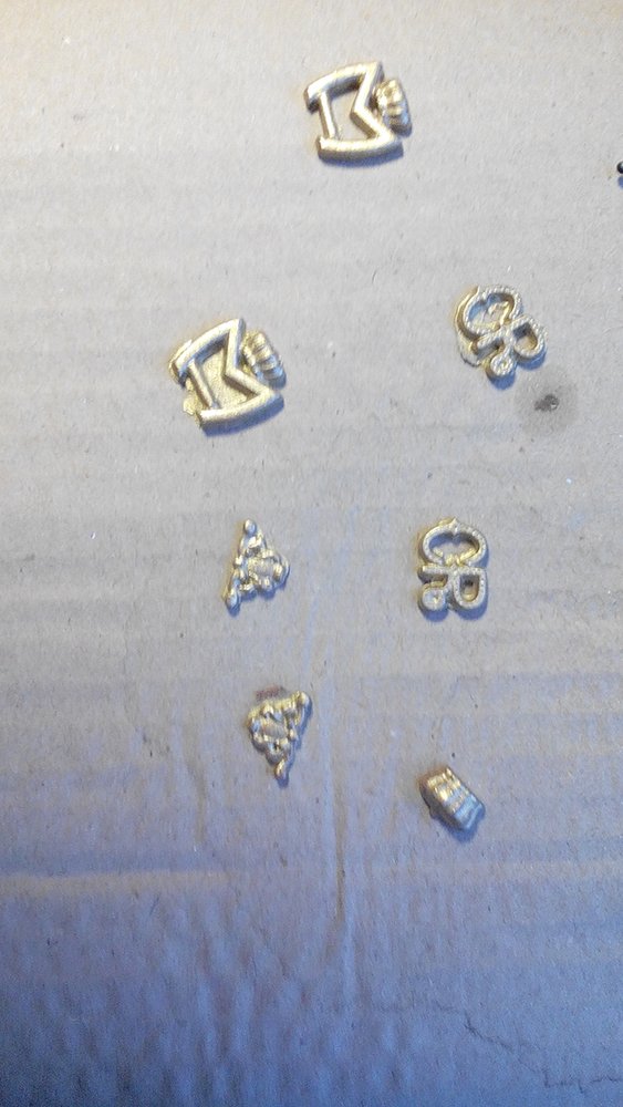

В продолжение предидущего поста. Вот декор из выпуска № 104, кот. буду использовать на переборках.

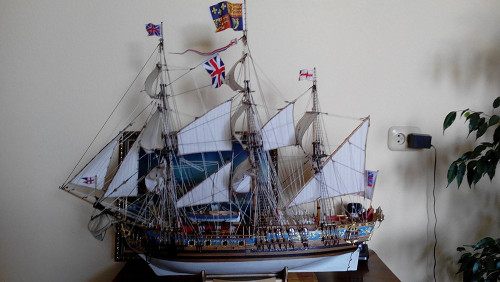

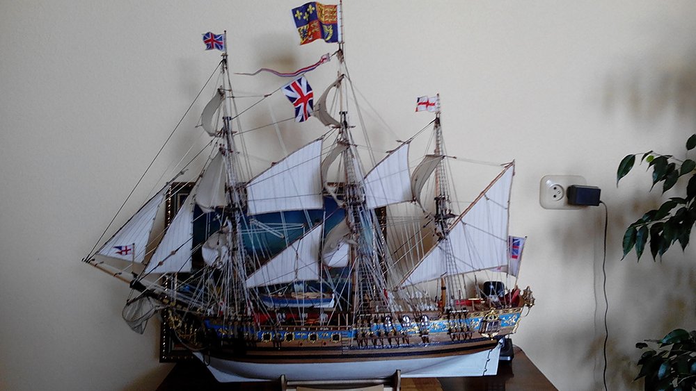

Кстати вы говорили о Каролине, если вы имели ввиду ROYAL CAROLINE 1749 года хочу показать вам свою модель этой яхты

Да эта Каролина, тоже красивая как и Повелитель.

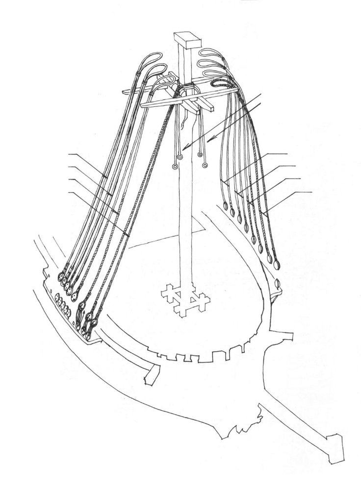

Интэрэсно ....Получил очередную посылку №№118-121, мачты собраны,стеньги установлены,марсы навешены, а как ванты будем заводить?? Я привык по Петерсону, вот так.
А как будет здесь?? Может кто знает?? Поделитесь пжст.
Хочется установить ещё грузовые тали и др.

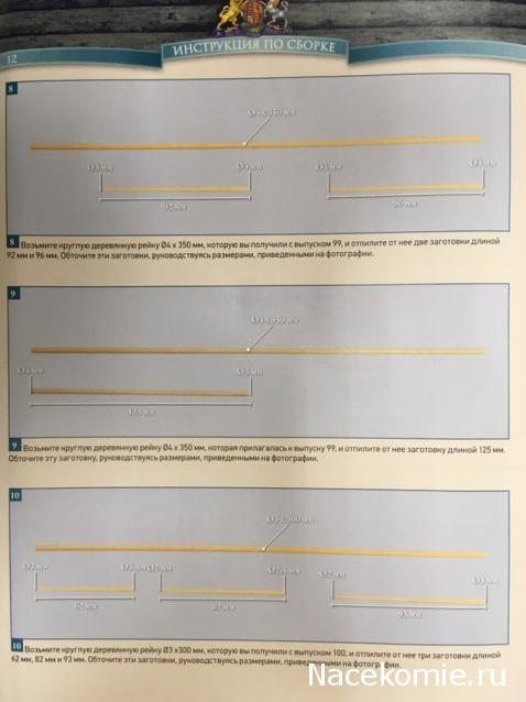

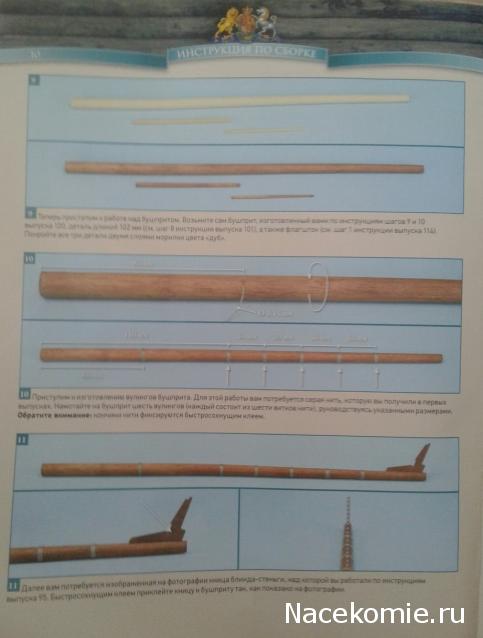

Сообщение vikar » 27 авг 2019, 21:04
Чудеса продолжаются..
Текст в п.9
Текст в п.8 №101

тоже хотел спросить\ но "уже" и все таки как делать :?:

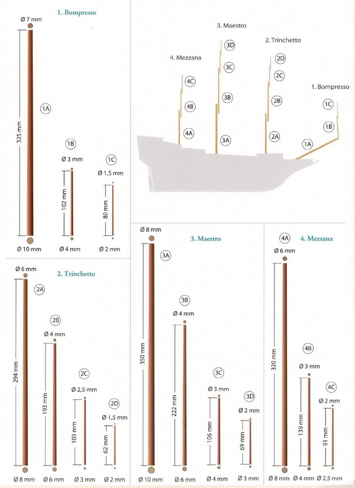

начал грот-мачту №118 и, и рекомендуют взять заготовку с №100. но их две. одна 325мм. другая 350мм. вопрос. какую взять :?: спасибо. нашел картинку. на сколько она справедлива

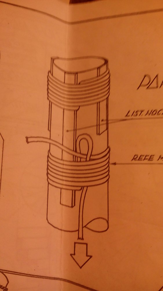

По узлам могу добавить сл.;- для соединения пересекающихся снастей хорош выбленочный узел, для бензелей (изготовление огонов,крепление юферсов на вантах и т.п.) хорош такой способ.
Вслучае бензелей вначале завязываю обычный двойной узел, а потом прокладываю петлю под бензель, для вулингов - один к одному, для якорей есть свой бензельный узел, легко найти в инете, для обвязывания блоков применяю обычный гражданский (не знаю как он называется) узел, для крепления штагов на топе мачт применяю. как правило, мусинги.Будут вопросы, пишите.

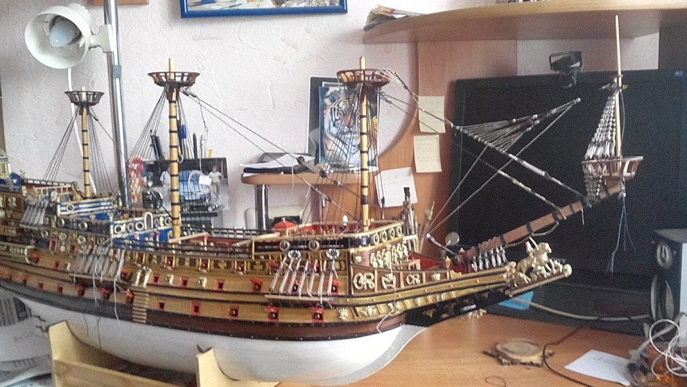

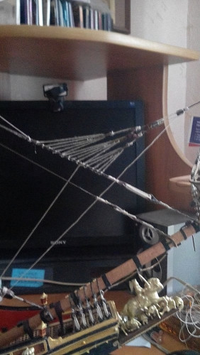

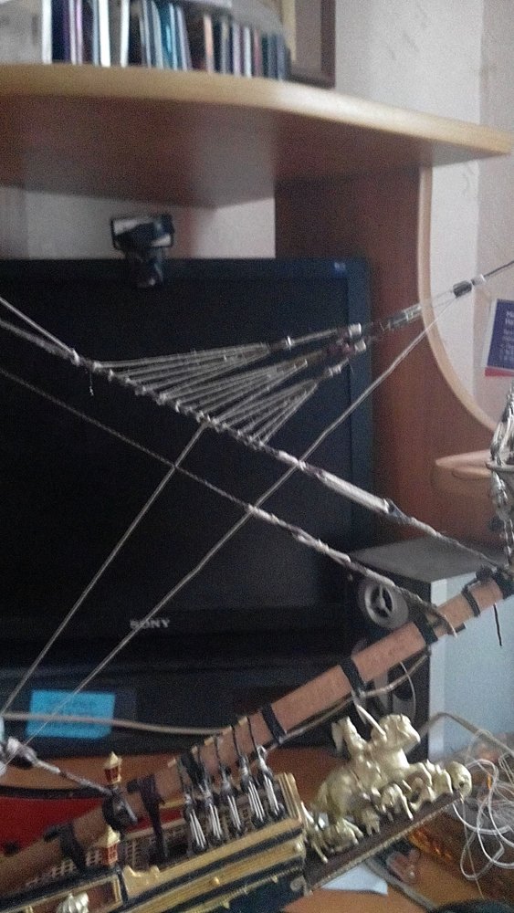

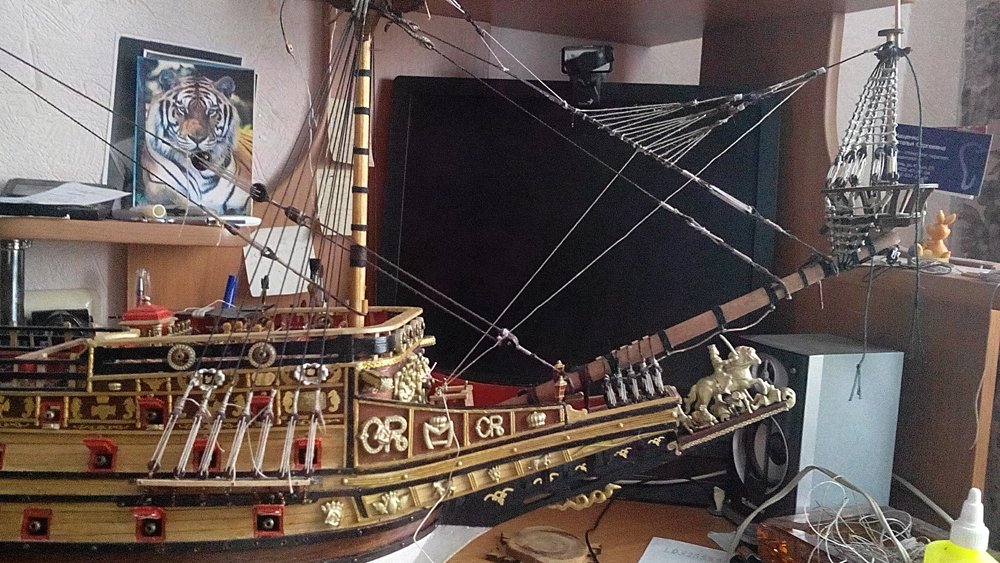

Добрый всем денёк! Начал такелажные работы.Обтянул с божей помощью и с трёх этажными матюками, пожалуй один из самых сложных штагов-бакштаг блинда-стеньги.

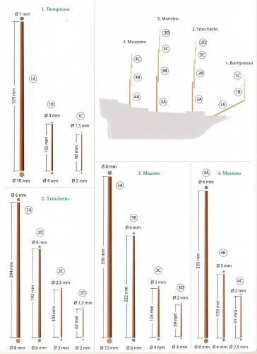

скоро приступать к мачтам,но как и большинство запутался с журнальными размерами совсем.где отрежь,где прибавь???????почему нельзя было на одном листе схематично показать размеры мачт?подскажите кто уже делал мачты,на что ориентировались при изготовлении мачт,какие размеры?просто после изготавливать паруса(хочу сделать их сам,журнальные мне не понравились),не хотелось бы что б плохо смотрелось из-за несоответствия размеров.если у кого есть чертежи буду признателен,или ссылка на рангоут повелителя.всем удачной постройки!
