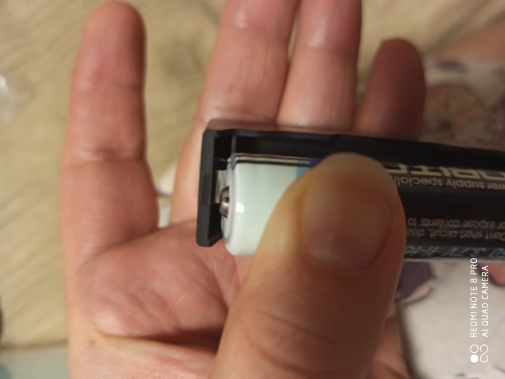

Михаил » 11 дек 2019, 10:20
Сергей Жемчужин писал(а): ↑11 дек 2019, 10:13
Снял подкладки, купол встал идеально.
Все правильно сделали. Они там и нужны для коррекции положения оси. По первому вашему вопросу - аккумуляторы нужны без защиты.

Михаил » 13 дек 2019, 00:03
Я вижу только одно объяснение - у вас аккумуляторы с защитой (такие аккумуляторы длиннее незащищенных).

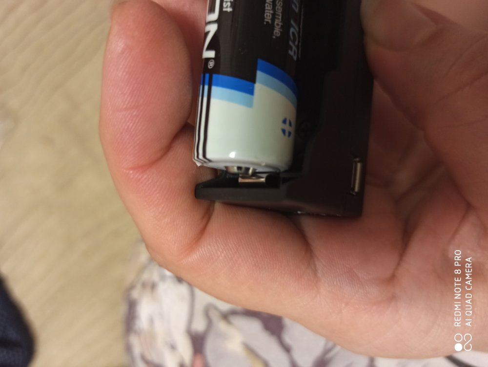

Сообщение
Михаил » 13 дек 2019, 00:35
Аккумуляторы должны быть с высоким плюсом и без защиты. По этой фотографии ничего определенного сказать не могу,так как плюсовый контакт виден не очень хорошо. Кроме того, в описании ничего не сказано о наличии или отсутствии защиты у этого аккумулятора. Нужен аккумулятор наподобие этого:

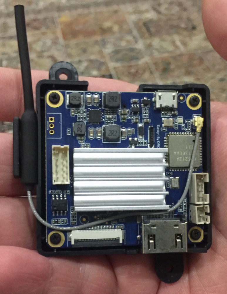

Михаил » 17 дек 2019, 08:25
Rufat Aleksandr Guliyev писал(а): ↑16 дек 2019, 05:10
Обратил внимание, что моя плата из 99 выпуска, отличается от платы на инструкции в журнале. У кого нибудь так же?
Такое может быть. Производитель предупреждал, что внешний вид деталей может отличаться от представленных на изображениях.
