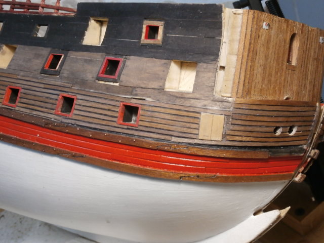

-1 этаж. Гон-дек правого борта в принципе я закончил.Остаётся мелочёвка. Я бы сказал "вкусная мелочевка"! Забортный трап на уровне гон-дека. Якорное устройство ( клюзы, подушка и т.д. ) Обустройство Первого арт.порта гон-дека. На модели в этом месте скопление канатов, якорей и т.д. Значит есть возможность закрыть порт, экономя среди прочего и на фальш пушке... Удачи всем и конечно Здоровья!

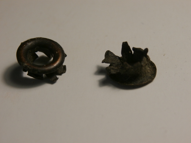

Работа в моей микро верфи на столе продолжается...
Люверсы Работая в своё время, я как и все слесаря получал рабочие ботинки. В последнее время ноги у меня стали капризными к обуви. О носке ботинок уже не было речи. Перед тем как отнести ботинки на свалку я обратил внимание на люверсы - металлическая окантовка отверстий для шнурков ботинок. Решил люверсы оставить на память. Связка долго кувыркалась у меня в мелочевке - но вот и пришло время и для люверсов...

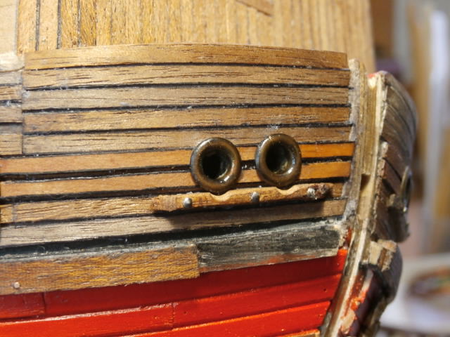

Укладываю две планки из груши. Они будут показывать, что место на корпусе , где установлены якорные клюзы усилено.

Под якорными клюзами судостроители всех времен в обязательном порядке устанавливали и укрепляли якорные подушки. Якорный трос при спуске и под"еме якоря, а так же во время стоянки соприкасался не с бортом корабля и его обшивкой а скользил по якорной подушке. Сама подушка имела возможность при истирании замениться на новую...

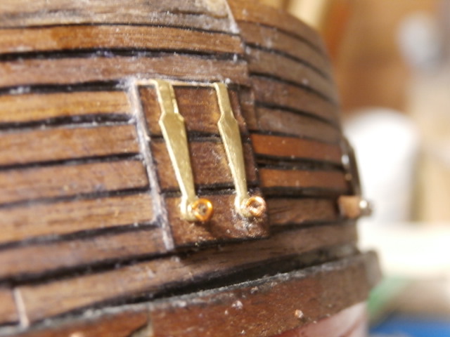

ПРОДОЛЖЕНИЕ
Думал - чернить - не чернить! Корабль то сказочный обилие позолоты, всё же решил петли не чернить оставить их под лаком. На борту добавится золота...

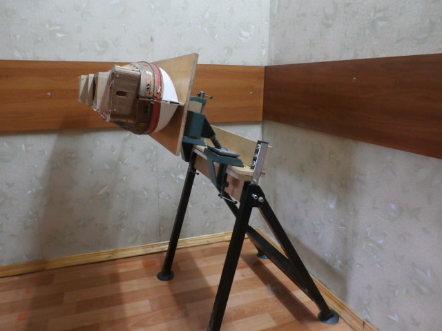

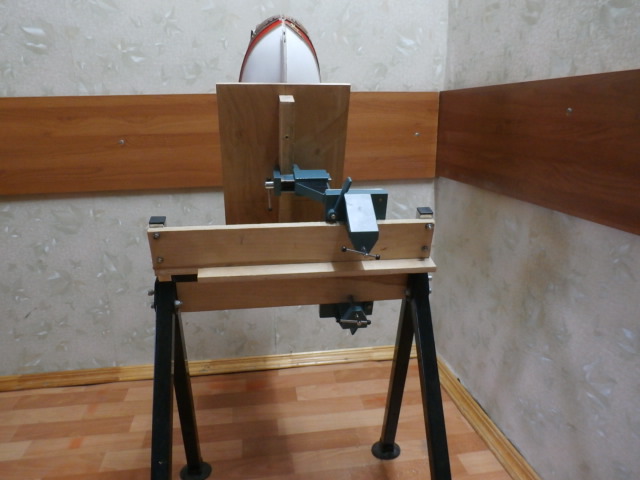

Здравствуйте уважаемые молеги - товарищи судомоделисты!
Последнее время вожусь с самодельным стапелем для своей модели. Перебрал множество вариантов. Начал со старой табуретки. Если перевернуть табуретку к кверху ножками , если обклеить внутри пенопластом, то вполне можно работать с моделью, носовой и кормовой оконечностями модели...Нет, мне не подходит этот вариант, хотя я в него угрохал два дня! Нет всё же старый вариант лучше! Не знаю, кто придумал шаровые тиски?! Но он гений, я уверен в этом! Не пожалел бы Нобелевской премии. Как все просто, шаровой шарнир позволяет тиски выставлять под любым рабочим углом."Дайте мне точку опоры и я переверну мир!" говаривал в своё время Архимед. Тиски я купил очень давно и они были прикреплены к рабочему столу. Верой и правдой мне служили. У них есть не большое "НО". Их нужно настраивать при работе на пару. В остальное же время они просто банально мешаются. Снять - занимают много места, которого мне так не хватает! Остаётся просто не замечать их, до нужного момента. Дома , в квартире я пользуюсь верстачком от китайских друзей, он износился и пора бы выкинуть на свалку и тут меня просветило "а что если соединить раму и шаровые тиски в один агрегат?!!! Действительно Эврика! Сразу забыл про старые табуретки!
- Сообщения: 3079
- Благодарил (а): 1056 раз
- Поблагодарили: 2104 раза
Re: Повелитель морей от кервы
ПРОДОЛЖЕНИЕ.
В корпусе модели у меня укреплены мебельные 4 гайки в килевой рамке модели 4 шт М6. Две шпильки на М6 вкручены в корпус модели. В Предметной площадке прикреплен по оси на шурупах брусок. Остается закрепить брусок в шаровых тисах и можно работать под любым , удобным для мастера углом в пространстве. После работы можно убрать модель вместе с бывшим верстачком в удобное место. Для того , что бы модель не пылилась закрыть от пыли легким материалом. Или соорудить из реек и полиэтилена легкий колпак над моделью.
ПРОДОЛЖЕНИЕ.
Работа не закончена. Сделан для модели верстачёк- подставка. Осталась сама подставка - предметный столик. Нужно обклеить изнутри пенопластом , вырезать кильблоки...
Удачи всем и главное Здоровья!
- Сообщения: 3079
- Спасибо Дмитрий Владимирович!
Бредем дальше по нашей дороге строительства корабля!
Работа не закончена. Сделан для модели верстачёк- подставка. Осталась сама подставка - предметный столик, вырезать кильблоки...
К моему сожалению работа движется медленно. Но с другой - то стороны она движется - и это прекрасно!

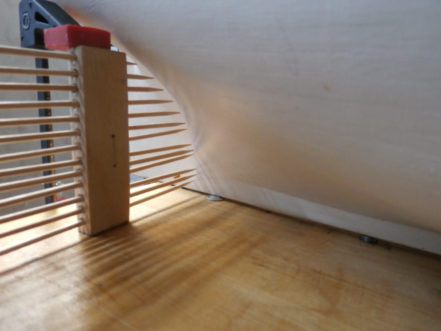

И так - кильблоки на подставке..Когда то Юра Трохалев мне писал в личке просьбу Как изготовить кильблоки для модели? Возможно и в настоящее время
кого то интересует этот вопрос. Существует различные способы начертить кильблоки на тонком картоне. Вырезать ножницами, вырезая бугры и подклеивая вмятины, стараясь получить в итоге более, менее приемлимый картонный шаблон который затем наклеиваем на толстую фанеру или брусок дерева и выпиливаем лобзиком и который будет устраивать мастера. Второй вариант - мягкая проволока из которой сгибаем профиль подставки, накладывая на корпус модели ну а за тем переносим на картон, слегка корректируя вырезаем ножницами из картона шаблон. Я же пошел по третьему варианту.
Существует так называемый профильный шаблон к помощи которого часто прибегают судомоделисты. К сожалению устройство довольно дорогое , тем паче используется редко, поэтому я решил устройство изготовить самодельное , максимально упрощенное и дешевое...
ПРОДОЛЖЕНИЕ.
Корпус устройства делаю из многослойной фанеры. Ни чего другого под руками не оказалось.Рабочие органы из китайских 2 мм шампуров. Конечно многослойная фанера не совсем =айс=! Обычно слои фанеры различные по твердости. Но сверлильный станок от Проксона имеет довольно жесткую конструкцию пиноли и сверло не "убегает" в сторону., что возможно бы получилось если сверлить ручной эл.дрелью!

Остается отметить карандашом риски на дер.стержнях и аккуратно перенести на картонный шаблон кормового кильблока правого борта модели. Точно так же изготовляем кильблок левого борта...
