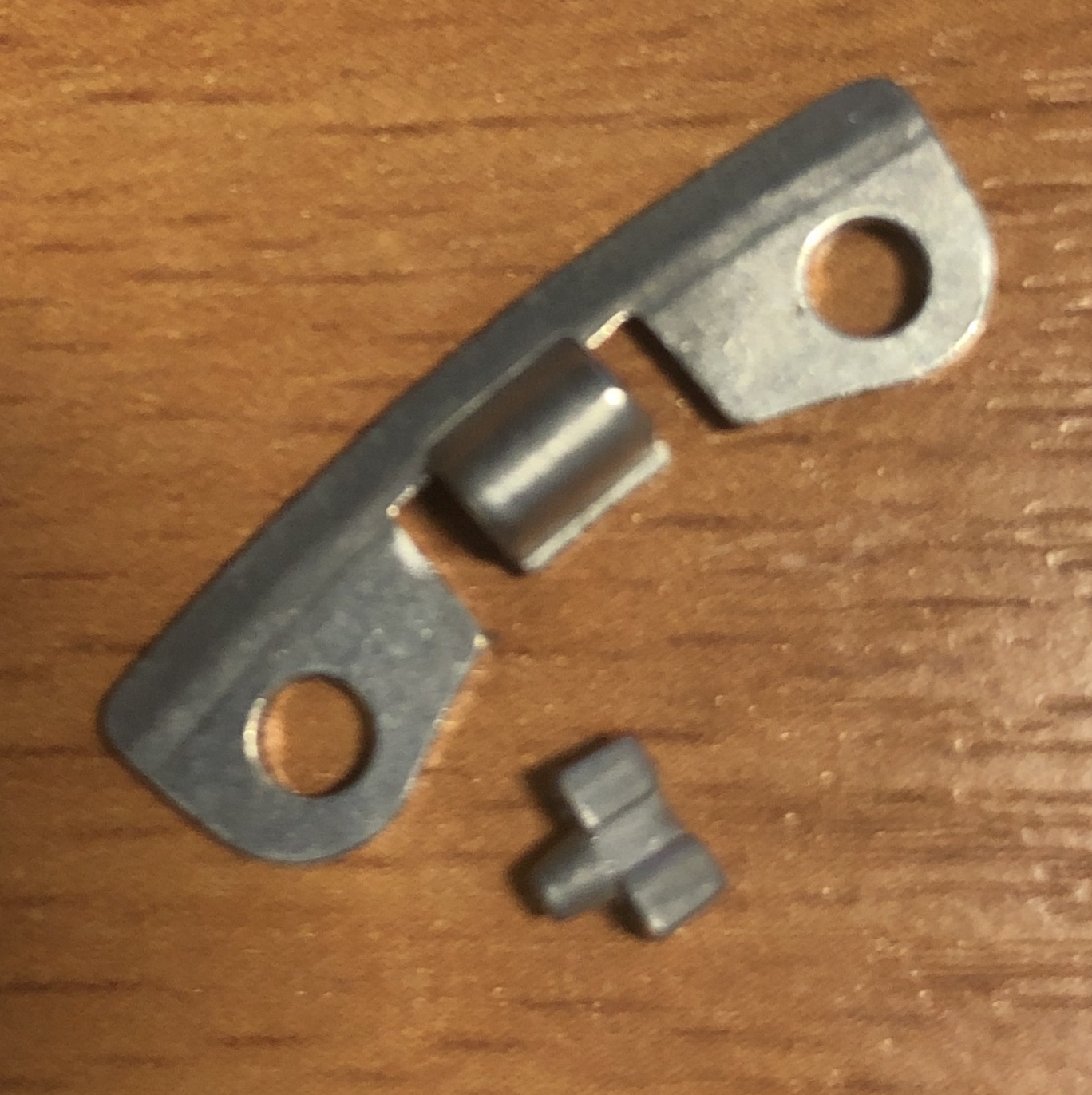

Сегодня собрал робота, ждал аккумуляторы с Китая.
Появилось несколько вопросов:
1) В последнем журнале была QR код программу по управлению роботом, по коду устанавливается руссифицированное приложение, но оно с роботом не коннектится, в разделе помощи фигурирует подключение через Bluetoth, но в нашем случае только WiFi. Поискал другое нашлось англоязычное, оно с роботом соединилось и все заработало. Это нормально,
2) После не продолжительного использования очень сильно заскрипело при вращении головы, разобрал покрутил, услышал скрип в районе мотора привода головы. Его можно смазать?
3) Еще вопрос, осталось две детальки, в начале писали, что это для лючка купола, но купол то готов, все открывается, лишние что ли?
Станислав Евгеьевич Красностанов
Сообщения: 15
Зарегистрирован: 15 фев 2019, 13:13
Откуда: Салехард
Благодарил (а): 10 раз
Сообщение Станислав Евгеьевич Красностанов » 18 янв 2020, 14:42
У меня также

Сообщение Станислав Евгеьевич Красностанов » 18 янв 2020, 17:26
Где то Михаил по этому поводу пояснял, что либо это для технологических нужд, либо науке неизвестно, для чего все эти лишние разъемы. Я склоняюсь к мысли, что может быть будут какие то обновления...
