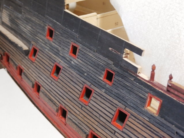

Докладываю, работы на моей верфи - ведутся! Практически правый борт модели обшил планками чистовой обшивки.

Думаю, возможно кому то интересен мой инструмент, который я соорудил специально для чистовой обшивки Повелителя. Он простенький, но довольно эффективный. Для того что бы подчеркнуть , что корпус корабля сооружен из отдельных досок обшивки я соорудил шило. Его сделал из отвертки заточил шилом, самый же кончик я согнул в виде птичьего коготка. Шилом я пробегаю по шву между планками, пока клей не за кристаллизировался. Узкая щель между планками обшивки очищается от остатков клея и стр. мусора.Планки обшивки я напилил на микроциркулярке (макетке). Планки напилены из букового шпона. Ширина 2 мм. После приклейки их от влаги клея чуть ведет, а значит приходится после приклейки чуть зачищать неровности абразивом. Штатный "сухарик" слишком крупный и неуклюж,а значит пришлось придумывать микро сухарики. На покатых "боках" корпуса очень удобен сухарик с шарниром. Для окраски верха корпуса решил использовать китайскую тушь. Что ж, хорошо "работает" с тушью шеллачный лак...
Re: Повелитель морей от кервы
Сообщение керва » 24 янв 2020, 18:12
ПРОДОЛЖЕНИЕ.
Сообщение керва » 24 янв 2020, 18:18
ПРОДОЛЖЕНИЕ.

Вечер добрый, Сергей Николаевич! Хорошо получается! Аккуратно и чисто. Вот только, не мрачновато ли? Или надеетесь/планируете потом золотым декором вытянуть цветовую гамму?
Сообщение керва » 26 янв 2020, 10:40
Redaktor писал(а): 25 янв 2020, 23:24 Вечер добрый, Сергей Николаевич! Хорошо получается! Аккуратно и чисто. Вот только, не мрачновато ли? Или надеетесь/планируете потом золотым декором вытянуть цветовую гамму?
Здравствуйте Дмитрий Владимирович!
С возращением из командировки! Рад появлению еще одного собеседника!
Да, да - конечно вы правы! На темном фоне любая золоченая безделушка смотрится ярко, подчеркивая форму детали для зрителя. Я считаю находкой для нашей модели в проекте и белоснежное днище корпуса. Оно как бы уравновешивает мрачный верх корабля. Я сразу не додумался показать на фото днище корабля, оно в работе "зажато" колодкой моего стапеля.Сейчас исправлю своё упущение. Вообще, я сторонник темных, даже мрачных моделей. Но это, как говорится "На цвет и свет..." Ведь, когда зритель подходит разглядывать модель военного корабля ХVII века, да еще со славой нечистой силы, он ожидает чего то мрачного... Хотя конечно, возможно я и ошибаюсь. Французы и в те времена,раскрашивали свои корабли в легкомысленные "васильковые" цвета, называя даже сам, этот цвет - королевским! Я же выбрал для своей модели лейтмотив -красный! Это главенствующий цвет военной Великобритании! Спасибо за вопрос! Удачи Вам и конечно Здоровья!

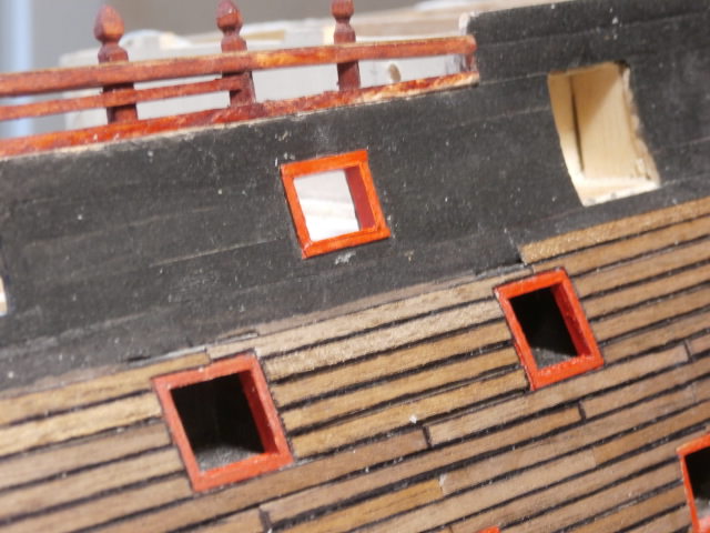

Закончив черновую и чистовую обшивку правого борта своего "Победителя" , следуя логике строительства, я перешел на левый борт. На левом борту практически изготовлен только самый мощный, нижний гон-дек (нижняя артиллерийская палуба корабля) и смонтированы нижние бархоуты. Сейчас моя задача кусочками шпона, реечками различной толщины выложить и выровнять нижнюю плоскость палубы мидель-дека (среднего артиллерийского этажа корабля) , что бы появилась возможность монтажа кубиков портов корабля. Работы конечно много. У русских есть поговорка: " Глаза боятся - но руки то - делают!" Что ж будем следовать этой мудрой поговорке...
Сообщение керва » 28 янв 2020, 15:04
ПРОДОЛЖЕНИЕ.
Во время монтажа черновой обшивки и монтажа кубиков - арт.портов, где будут крепиться фальш-пушки нижних деков нужно и предусмотреть деревянные утолщения для крепления русленей под черновой обшивкой корпуса модели. Удачи всем и конечно Здоровья!

Работа по строительству Повелителя продолжается. Конечно мой вариант строительства далеко не самый быстрый. Но если работа нравится - не замечаешь времени и сил посвященных своему Повелителю...
Я перешел на обшивку левого борта модели.
В основном использую обрезки фанеры, которые прислали вместе с фанерными деталями Повелителя от ДеА. Качественный картон от коробок из под шоколадных конфет. ( Из него я вырезаю картонные шаблоны, которые подогнав по месту, переношу на обрезки фанеры.) Из инструмента - ручной лобзик. Обтачиваю детальки микро шлифстаночком (12 вольт)
Сообщение керва » 04 фев 2020, 11:45
ПРОДОЛЖЕНИЕ.
Все дело в распределении и укреплении колодок арт.портов по бортам корпуса модели. Мне приходится на силовом корпусе добавлять дополнительные фанерные переборки, на которых при помощи клея закреплю колодки-порты. Ну а затем после обточки, по верх наложу рейки вначале черновой обшивки, а уж после чистовой обшивки модели. В итоге получаю очень крепкий и прочный каркас корпуса модели...
