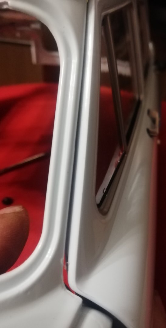

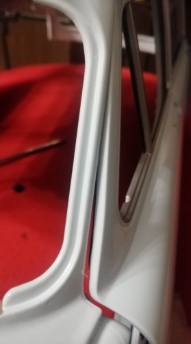

Арамис писал(а): 01 мар 2020, 12:12 Сергей, вот такая щель в модели разве допустима? Причём замечу, проблема у всех такая же именно с левым крылом. Считаю это брак, допущенный при производстве.
У меня точно такая же щель (может чуть побольше). И еще с десяток крыльев, которые я видел имеют такую форму. И ни одного крыла я не видел (лично, в руках не держал) правильной формы. Это брак (дефект, ошибка). Недавно я дал ответ техподдержке, что все передние левые крылья одинаковые (неверные) и скорее всего их замена нецелесообразна, поскольку приведет к такому же результату.
Однако за последние несколько сообщений увидел много фотографий правильных крыльев. На основании этого буду писать письмо на горячую линию о возможности замены передних левых крыльев.
По правой стороне (как я думаю) вроде все в порядке.

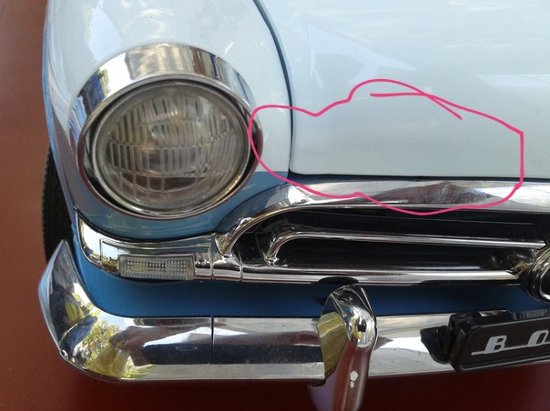

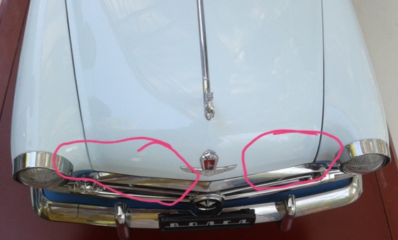

Сергей М21 Волга писал(а): 01 мар 2020, 21:06
Аксенов Дмитрий писал(а): 27 фев 2020, 11:29 Почему то все умолчали об 2х главных проблемах самой крышки капота :!:
1я проблема - неправильная форма с переднего торца(то что мы получили это ужасно и прискорбно) форма не соответствует реальному авто.
Плоские передние торцы это нечто :o
На оригинале не было такого. Передние торцы округлой формы и плоскостей как у деа там никогда не было.
2я проблема это не соответствие цвета капота с остальным светлым цветом кузова, дверей, крыльев итд.
Ради эксперимента купил 3 крышки капота в разных местах и в разное время(1 в другом городе), причем последний из перезапуска... в итоге получил 3 абсолютно одинаковых по цвету и формам капота, причем последний еще и с браком. Возле молдинга вздутый пузырь краски :cry:
С этим надо что то делать?
Или так оставить?
По принципу "Бородача" из всем известного сериала - "понять и простить" :lol:

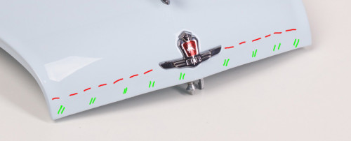

Добрый вечер.
1. Я не совсем понял из вашего сообщения, что такое "плоские передние торцы". Если вам не трудно, поясните пожалуйста подробнее.
2. Несоответствие цвета. Некоторая часть капотов из первых партий отличается по цвету от всего остального кузова. На фабрике будет переиздано некоторое количество капотов (с покраской в цвет кузова). Капоты будут меняться всем сборщикам, которые обратятся с подобной проблемой в издательство. Капотов хватит на всех (их будет сделано достаточно много). Цвет (согласно заявлениям фабрики) будет совпадать с кузовом. Про сроки изготовления новых капотов пока мне ничего не известно (каникулы, карантин и прочее). Про цвет капотов из перезапуска отдельно я не интересовался, но подозреваю, что ко времени перезапуска проблема с цветом еще не выяснилась.
передний торец, это немного неправильной формы передняя часть капота..она не скруглённая, как должна быть, а с некоторым плоским торцом впереди...типа небольшого ребра в верхней части. у меня такой. сразу в глаза бросается. может у кого и попался нормальный.
Сергей М21 Волга
Сообщения: 271
Благодарил (а): 21 раз
Поблагодарили: 226 раз
Сообщение Сергей М21 Волга » 01 мар 2020, 23:32
Михаил Васильевич Харченко писал(а): 01 мар 2020, 23:10
Я правильно понял ваши слова? приблизительно там где красная пунктирная линия у вас есть условное ребро, а где зеленые штрихи - там почти вертикальная плоскость?
Мне подобное в глаза не бросалось. Завтра посмотрю что у меня.

Аксенов Дмитрий
Сообщения: 26
Сообщение Аксенов Дмитрий » 02 мар 2020, 11:34
Сергей спасибо за ответы.
Ситуация с капотами предельно ясна, с крыльями пока нет...
Нам заменят крылья с ребрами на светлой округлой части?
Ребра с плоскостями на капотах имеются в самой нижней части о краев к центру как показано выше на фото.

Сергей Вы пишете:
Покажу на фото. Вроде все понятно.. на капоте не должно быть никаких ребер и плоскостей. Все формы его округлые. Это не Газ 24!
Оригинальный капот
Еще фото капота модели
Капот модели

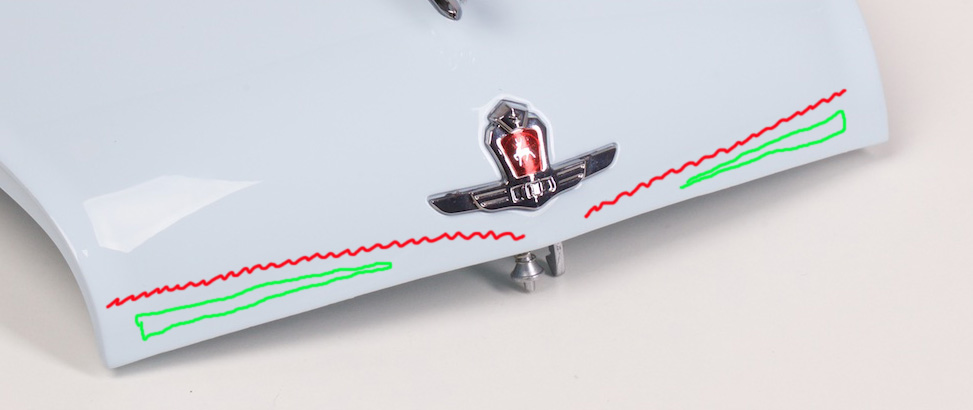

Аксенов Дмитрий писал(а): 02 мар 2020, 12:52 .
Сергей Вы пишете:
Посмотрел капот волги у себя. Ребер, острых и отчетливых как на газ-24, у меня нет. Есть изгиб более маленького радиуса (по другому не знаю как его назвать, но не "ребро") в месте, где плоскость капота переходит из "вертикального состояния" в "горизонтальное". Этот изгиб расположен не параллельно нижней кромке капота, а опускается в центральной части под орнамент капота. На фото во вложении линия изгиба приблизительно показана красным зигзагом. Под этим изгибом есть похожие на плоскости поверхности (очерчены зеленым). Все это лучше ощущается при прикосновении пальцами.Видно лишь когда приглядываешься и ищешь плоскости (по крайней мере я специально их искал после вашего сообщения, до этого не видел). Пытался сфотографировать капот, чтобы отчетливо были видны плоскости, но не получилось. Напишу в редакцию, но не уверен, что будут переделывать штамп.
Если у вас на капоте именно "ребра" подобные тем, что на переднем крыле - это неправильная деталь.

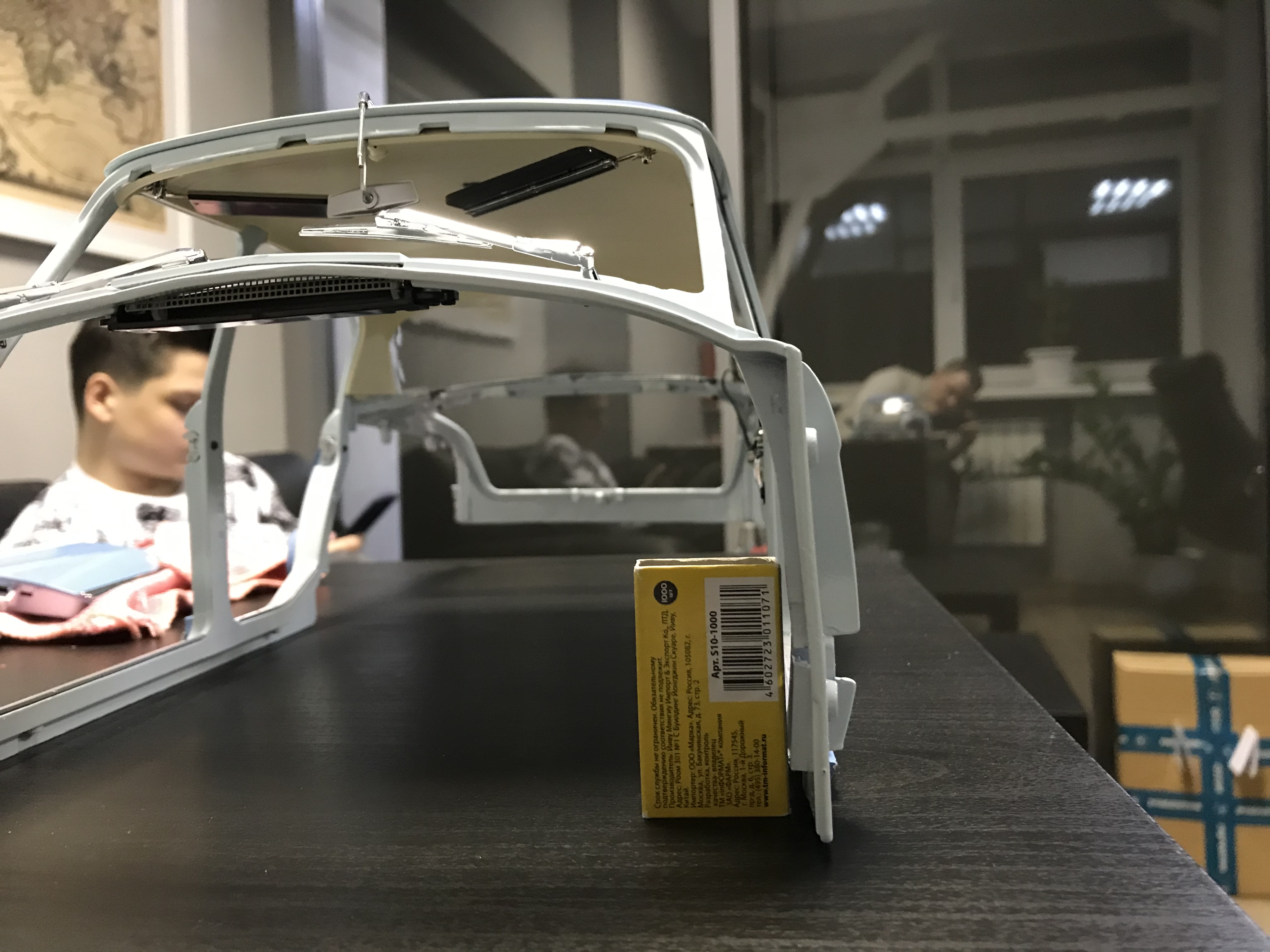

Общая информация по замене передних крыльев.
Сегодня общался с редакцией. итог: неравномерный стык левого крыла и кузова - это брак (подлежит замене). Есть часть "плохих" деталей и часть "хороших". Пока не решили как в условиях склада отделить хорошее от плохого. Думаем. Но, однозначно деталь будет меняться. В самом худшем случае деталь будет просто меняться на другую.
Через некоторое время данная информация должна дойти до операторов горячей линии. Так что плохие крылья будут меняться.

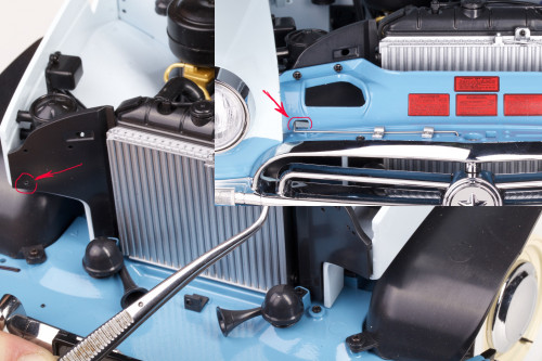

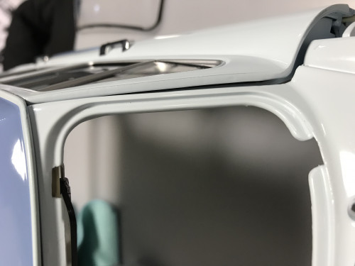

Информация по сборке модели. Выпуск 109 (сборка кузова и шасси).
В правом щитке около радиатора на шасси модели (вертикальная черная пластиковая деталь) должно быть отверстие под трос замка капота (отверстие обведено на фото). Его там скорее всего не будет. Опять же все детали, которые я видел - без отверстия. Необходимый диаметр около 1,5-2 мм. Его надо сделать приблизительно в этом месте (плюс-минус пару миллиметров не играет роли). Трос на собранной машине проходит сквозь прямоугольное окно облицовки радиатора (опять же обведено на фото), и сквозь это отверстие уходит к перегородке моторного отсека. Отверстие можно просверлить сверлом подходящего диаметра, прожечь раскаленной иглой/шилом или просто расковырять каким-либо острым предметом (вплоть до маникюрных ножниц), благо деталь пластиковая.
Да, это брак. Трос прошел сквозь "текстуры" 3д модели. Фабрика это признает, и на этом все. Другого ответа кроме как "протащить трос сквозь щель" мне не дали.
Предположу, раз фабрика признала что отверстие для троса нет, значит его нет ни на одной детали. На фото ниже отверстия тоже изначально не было, я его сам сделал.
Скорее всего это сообщение вызовет очередную порцию негатива на форуме, однако я все равно размещу данную информацию поскольку считаю ее важной.

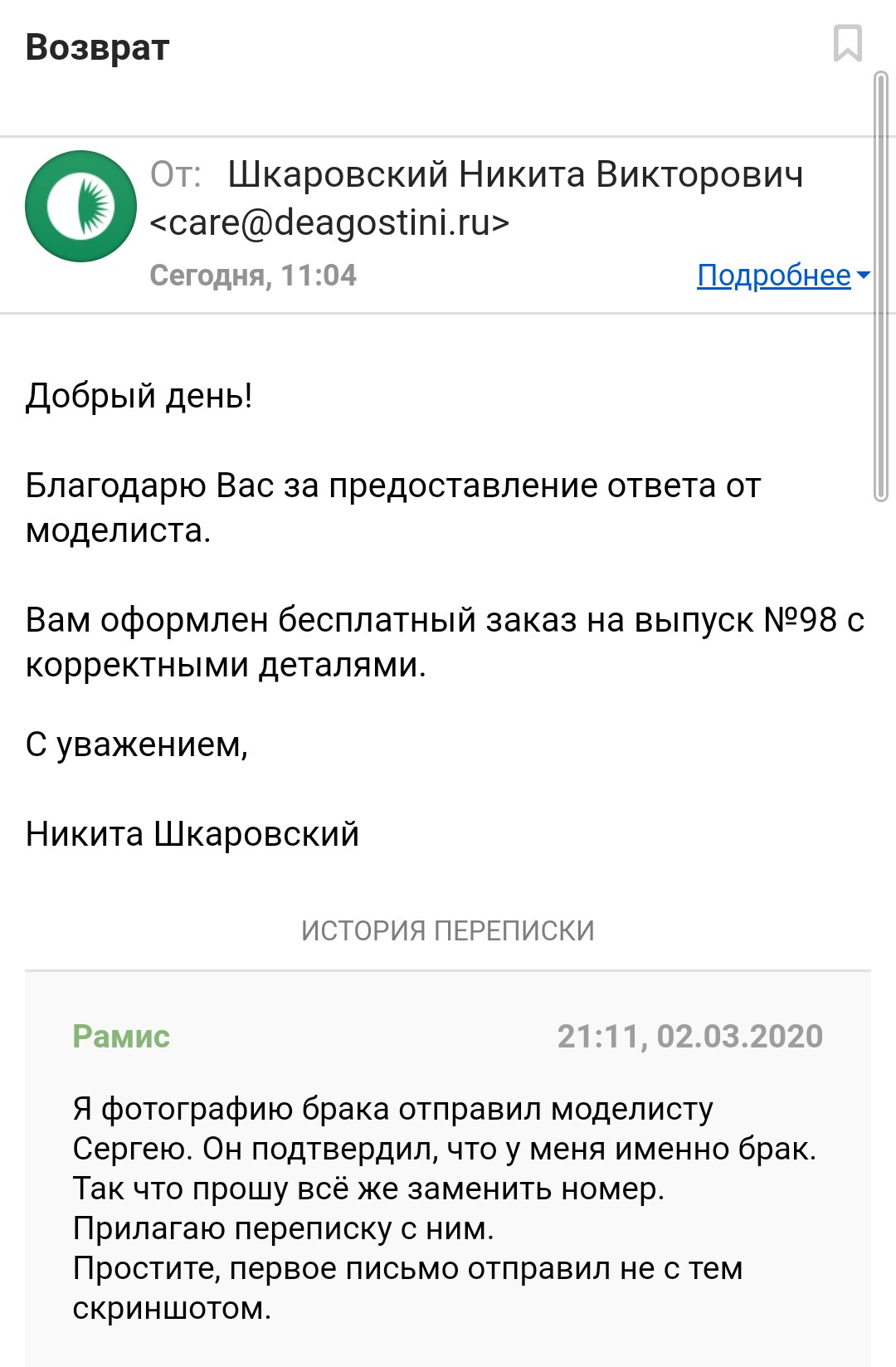

Сергей М21 Волга писал(а): 02 мар 2020, 22:12 Общая информация по замене передних крыльев.

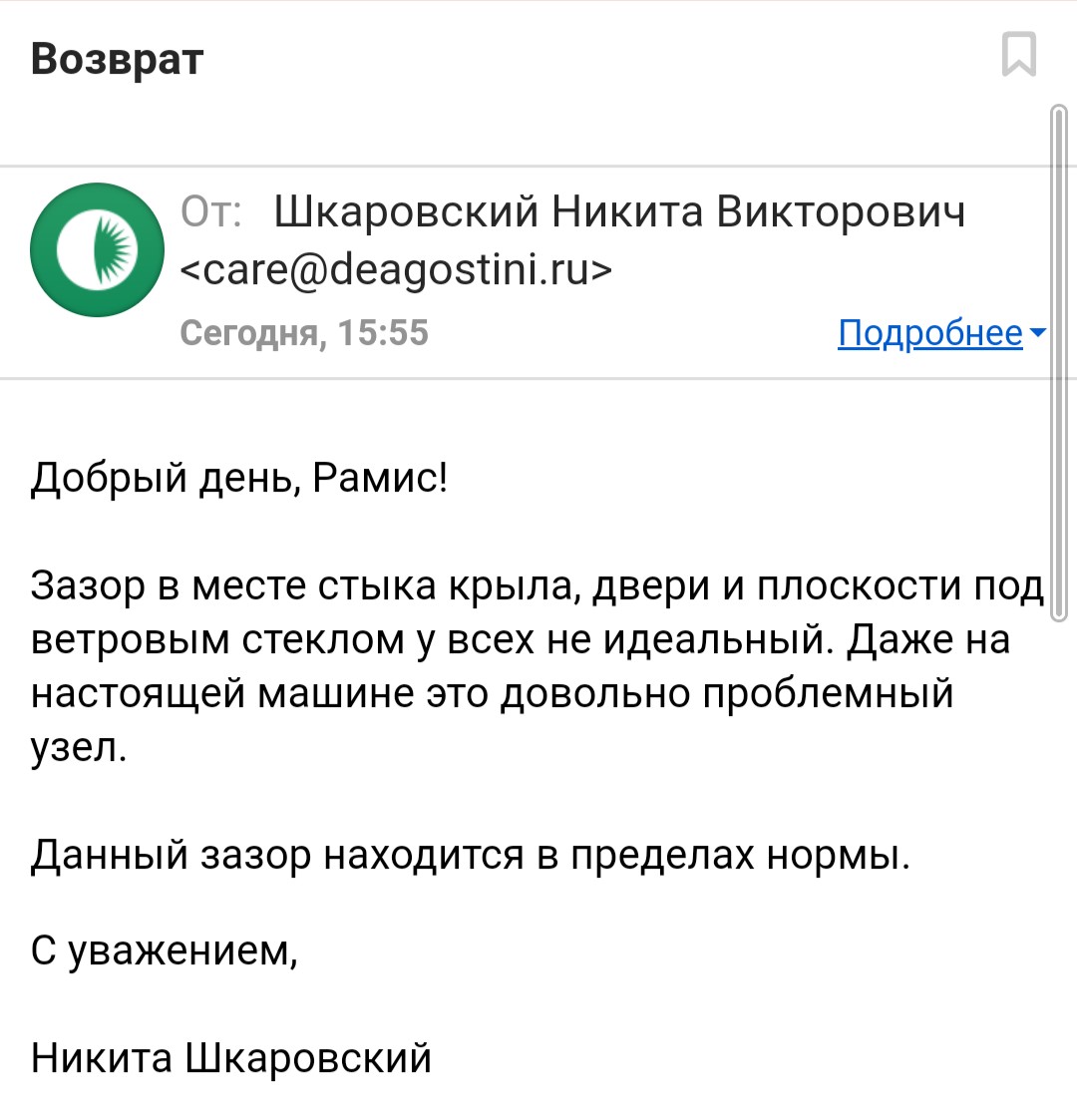

Мне сегодня ответили так (см ниже)
Я конечно понимаю Никиту Шкаровского. Он придумал отмазку от назойливых клиентов, в первую часть ответа вставил слова Сергея, что проблемы схожие были и у настоящей Волги, в конце добавил, что мол брак незначительный и допустимый с его точки зрения (зазор есть, он это признал, но считает что есть какие то нормы, допускающие брак. Хоть бы написал в миллиметрах сколько по его мнению зазор бывает в пределах нормы и кем эти нормы установлены).
А теперь посмотрим ситуацию с моей точки зрения. Выпущены крылья правые нормальные. Левые крылья выпускал криворукий китаец. Какая то часть крыльев у него получилась неплохая, часть испортил. Кому то досталось сильно испорченные детали, мне не так сильно испортили.
Так почему я должен согласиться с незначительные браком, по мнению Шкаровского, если можно было вообще сделать всё хорошо, тем более кому то по замене всё же нашли и прислали нормальные крылья?
Последний раз редактировалось Арамис 03 мар 2020, 19:49, всего редактировалось 7 раз.

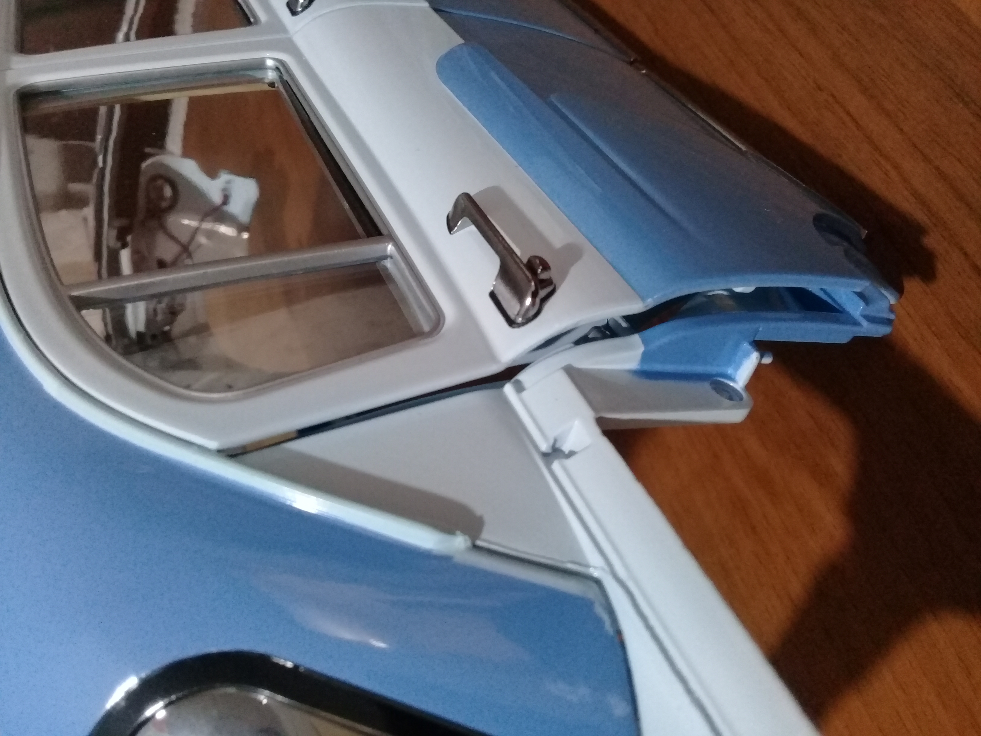

Коллеги! Публикую ответ ДеАгостини на мою претензию, по поводу спроектированных неправильно петель капота.
Моя претензия:
Пантографы капота спроектированы и изготовлены неверно.
Правая и левая петли, расположены под углом друг к другу, что не позволяет механизму работать. При повороте рычагов, меняется расстояние между правыми и левыми рычагами пантографов а оно должно быть неизменным.
Данная ошибка неминуемо приведёт к поломке рычагов.
Капот не может быть открыт без ослабления креплений что само по себе не верно.
А так же, капот не может быть открыт на нужный угол в принципе, так-как упирается в крылья своими углами.
Причина - неверные пропорции рычагов и неправильное расположение осей вращения.
Данные узлы необходимо полностью переделать!
В данный момент, я занимаюсь разработкой правильных пантографов. К сожалению, первый вариант оказался не совсем правильным. В ближайшее время, я исправлю недочёты.
Запустить в серию производство подобных пантографов - не сложно. Вы можете связаться со мной. Я готов обсудить возможное взаимодействие.

Сообщение Вячеслав Геннадьевич Коршунов » 03 мар 2020, 01:47
Павел Александрович Ланге писал(а): 20 фев 2020, 15:53 ждем петли, какое решение будет из этой ситуации. Кто знает чем эту краску что присылали для подкраски можно растворить, а чот моя высохла до состояния почти резина не разу не воспользовавшись.
Ту, что они в баночке присылали, я разводил водой.
Но она не доходила у меня до состояния резины.
От Тамиевского растворителя, у меня свернулась.

Сообщение Павел Александрович Ланге » 03 мар 2020, 09:29
Я так по поводу краски фигурально выразился. Стала густой и тянучей как жвачка примерно. Спасибо водой разошлась дистилированной.

Добрый день, Сергей, согласуйте брак по корпусу.
При сборке дверей на кузов, обнаружен дефект, деформация кузова, исправить в домашних условиях данный дефект не получится! На сборку влияет сильно, водительская дверь не закрывается полностью, уверен переднее крыло тоже не встанет на место!
Фото прилагаю!

Добрый день, коллеги по сборке.
Петли капота это просто провал. С радостью присоединюсь к коллективному письму. У меня эти петли банально до капота не достают. А если приподнять их, то к капоту подходят под углом градусов так в 45.
На сайте ответили - фотографируйте, присылайте, поменяем. На что только? На такую же гадость вероятно.
Зло берет за выкинутые, по сути, деньги. До Волги собирал Победу. За всю сборку - одна или две претензии. С Волгой же, если не ошибаюсь, пять или шесть. Совершенно точно, больше в такую авантюру вдаваться не буду. Но это, конечно, лирика. Один сборщик меньше, один больше - для деа явно не проблема.
Про крыло, у меня также дикий зазор на левом, молдинг поцарапан. Но все же, пытались доказать, что это не брак, это нормально... И это после уточнения Сергеем момента о том, что это брак.
Благо, без проблем согласовали замену брака, вместе с "пятнистой" обшивкой потолка.
Хоть меняют без проблем, что радует. Но с каждой новой посылкой, все больше шансов на брак и именно в конце сборки.

Сообщение Арамис » 03 мар 2020, 11:49
Ребята, есть хорошая новость. Проблема с заменой бракованного крыла сдвинулась с мёртвой точки. Меняют, если предоставить переписку с Сергеем. Главное чтобы моделист подтвердил, что у вас именно брак, а не проблемы со сборкой, или другие устранимые причины

Сообщение Николай Юрьевич Бурденков » 03 мар 2020, 13:30
Всем привет как же я уже устал от брака. Вот видимо очередной. Сюда мена отправили с чата.
Мне кажется, что это кривой каркас. Не могут же 2 двери быть кривыми.

Сообщение Иван Владимирович Кравченко » 03 мар 2020, 22:09
Добрый день! Опять к сожалению столкнулся с очередным браком. Задняя правая дверь на Волге мало того что цветом отличается, так и не устанавливается ровно. Крышу цепляет, замок с усилием попадает в паз. Упирается в переднюю дверь. Левое переднее крыло становится с большим зазором, да еще и рёбра кикие то по всему крылу.
