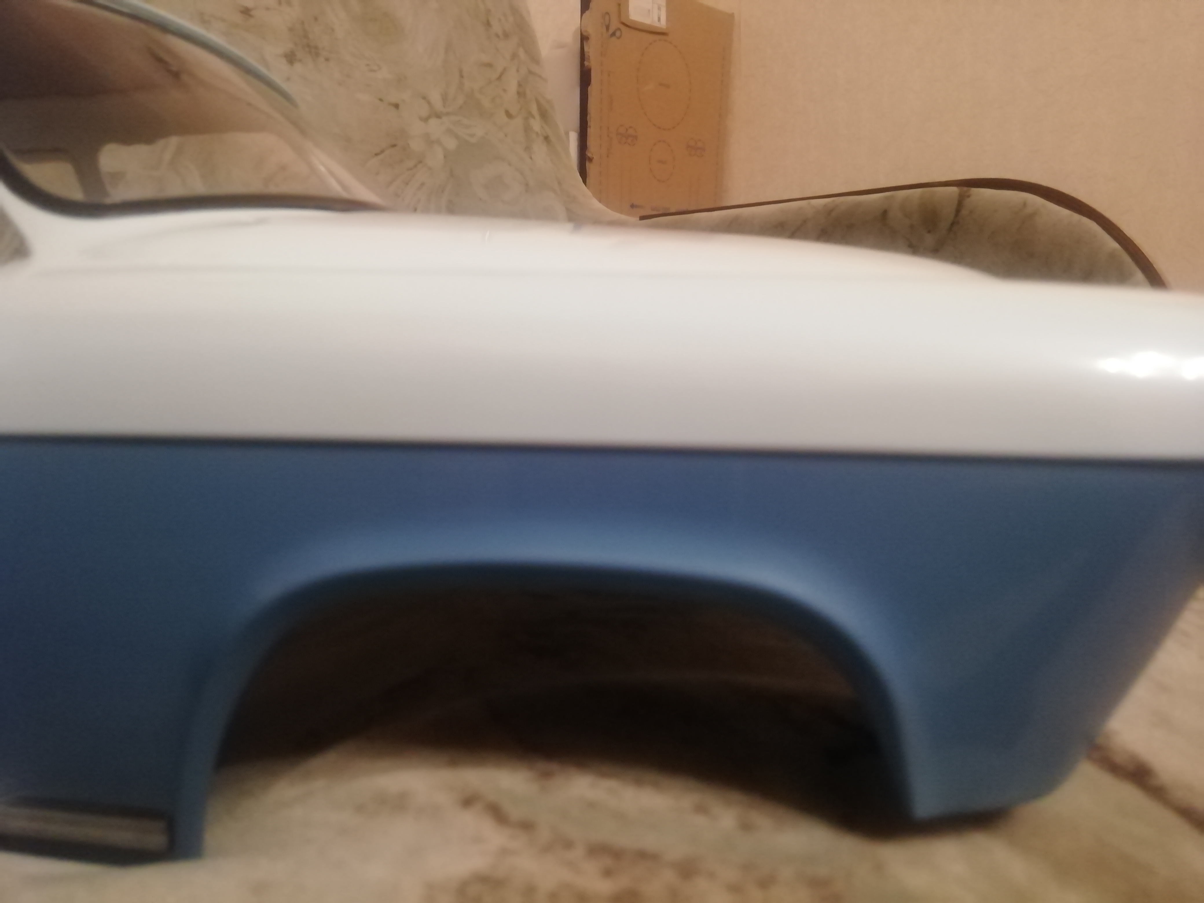

Аксенов Дмитрий
Сообщения: 26
Сообщение Аксенов Дмитрий » 08 мар 2020, 19:32
Павел Александрович Ланге писал(а): ↑08 мар 2020, 15:54 фото выше петли в раскрытом и закрытом есть состоянии. Если вы о том что зубьев мало и выскакивают, то нет, не выскакивают, в раскрытом до ограничителя в упор встают, в закрытом тоже.
Покажите свое фото как вам нужно зделаю такое же.
Саму новую петлю как Вашу можете сделать под заказ?
Оплату гарантирую👍
Сообщения: 39
Зарегистрирован: 22 мар 2019, 23:03
Поблагодарили: 9 раз
Сообщение Павел Александрович Ланге » 08 мар 2020, 20:09
меняется только одна деталь. всё остальное остается родное. делов на пол часа.
Аксенов Дмитрий
Сообщения: 26
Сообщение Аксенов Дмитрий » 08 мар 2020, 22:58
Пришло новое правое крыло из номера 100 по замене брака.
Оказалось еще хуже купленного... :oops:
Ребра те же самые что и на моем, + щель угловая в месте стыка с дверью (как и был брак на левом крыле)
Вложения номер 100
Выпуск 100 по замене брака фото1
Выпуск 100 по замене брака фото2

Аксенов Дмитрий
Сообщения: 26
Сообщение Аксенов Дмитрий » 10 мар 2020, 11:11
Добрый день Сергей!
Прислали замену правого крыла выпуск номер 100.
Дефект литья тот же самый что и на моем крыле, ребра отчетливо видны...
+ добавилась косая щель у стыка передней двери. На моем хотя бы стык нормальный.
Как быть дальше? Еще раз менять?

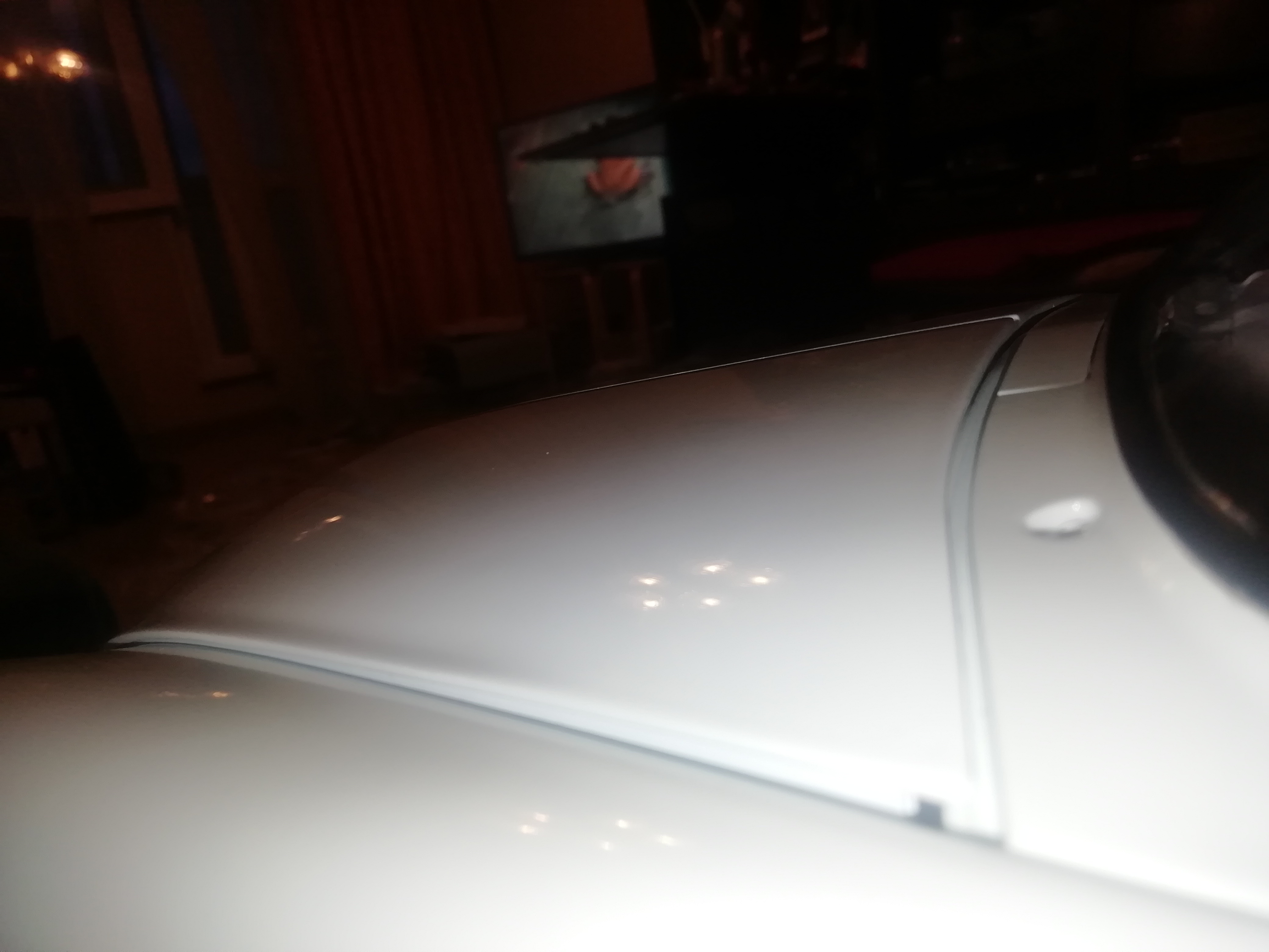

Николай Юрьевич Бурденков
Сообщения: 7
Зарегистрирован: 03 мар 2020, 13:28
Сообщение Николай Юрьевич Бурденков » 10 мар 2020, 16:42
Сергей М21 Волга писал(а): ↑06 мар 2020, 21:02
Николай Юрьевич Бурденков писал(а): ↑06 мар 2020, 12:30
Сергей М21 Волга писал(а): ↑04 мар 2020, 23:59
Добрый вечер.
А вы меняли саму дверь (выпуск 68) или элементы петли (выпуск 69)? Возможно у вас неправильная "высокая" петля, и она не позволяет сесть двери на место. На фото ниже (верхняя часть изображения) две петли. Левая (более высокая) неправильная. На ней дверь висит далеко от каркаса. Правая верная. Сравните свою петлю с этими. Если вы меняли не петлю, а саму дверь, стоит заменить петлю (выпуск 69). Это более вероятная ошибка, чем кривой каркас. Я не исключаю варианта с кривым каркасом кузова, но сначала нужно исключить более вероятные ошибки.
Я менял полностью дверь и петлю. Номера 68 и 69
Получается, что у вас деформирован сам каркас. Тут в ветке (выше) была размещена фотография подобного кривого каркаса в районе передней левой стойки. Ниже размещу фотографию "прямого" каркаса. Обратите внимание на отсутствие зазора между передней левой стойкой и приложенным уголком. Сравните со своим каркасом, если зазор есть отправьте мне фото своего каркаса (где видно кривизну) и я согласую замену.
Последний раз редактировалось Николай Юрьевич Бурденков 10 мар 2020, 19:12, всего редактировалось 1 раз.
Сообщения: 7
Сообщение Николай Юрьевич Бурденков » 10 мар 2020, 19:09
Ещё такой вопрос.
Это все от кривого каркаса?
Или ещё и капот кривой?
Сообщения: 7
Сообщение Николай Юрьевич Бурденков » 10 мар 2020, 19:10
Дополнительно
Сообщения: 7
Сообщение Николай Юрьевич Бурденков » 10 мар 2020, 19:11
Дополнительно.
Качество деталей просто ужас
