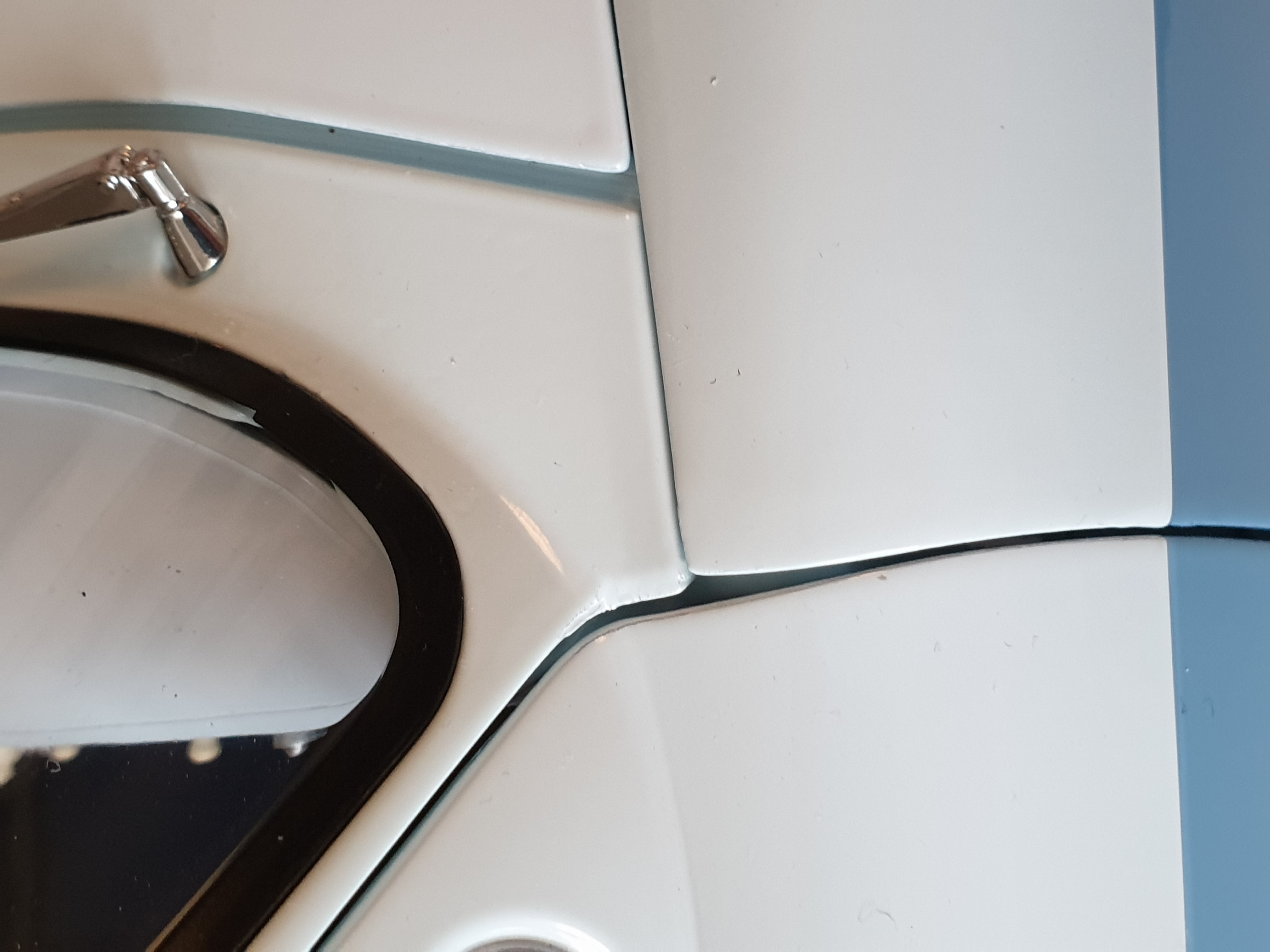

Сообщение Дмитрий Владимирович Савин » 19 мар 2020, 22:22
В продолжении предыдущего сообщения добавляю фото крыла

Сергей М21 Волга
Сообщения: 271
Благодарил (а): 21 раз
Поблагодарили: 226 раз
Сообщение Сергей М21 Волга » 22 мар 2020, 14:43
Дмитрий Владимирович Савин писал(а): 19 мар 2020, 22:21
Сергей М21 Волга писал(а): 18 мар 2020, 23:59 Сравните свою петлю с этими, определите какая у вас. Если "высокая" - ее надо менять. Если "низкая", значит проблема действительно в двери. На основании вашего ответа я подтвержу замену той или иной детали.
Сергей, добрый вечер!
Как высказались коллеги выше, при наличии только одной петли, сложно понять какая у меня. Прикладываю фото с размерами. Прошу определить и подтвердить замену.
Также далее прикладываю фото с приставленной левой передней дверью к кузову (без петли), она встает почти без косяков, но, обратите внимание на зазоры между крылом и дверью и крылом и капотом. Предполагаю, что левое крыло с такими зазорами по левой стороне бракованное? Также прошу подтвердить замену.
И третий вопрос, в случае подтверждения замен, как не получить вновь бракованные детали?
Добрый день.
Благодаря вашей фотографии я понял откуда взялись вообще эти неправильные "высокие" петли. Это петля от задней левой двери. На ней есть маркировка RL (rear left). На моих петлях букв частично нет, поэтому сразу и не понял. Большое вам спасибо.
В любом случае петля у вас неверная (хоть и от задней двери). Поэтому подтверждаю возможность замены петли передней левой двери.
Касаемо зазоров переднего левого крыла с дверью и капотом.
Подтверждаю, что зазоры не нормальные, можно поменять переднее левое крыло на другое. Тем более на фотографии также виден брак по краске в верхней (округлой) части крыла (ребра под краской). Возможно с заменой крыла уйдет и неравномерный зазор с передней левой дверью.
Зазор между крылом и капотом вызван неверным углом стыковки крыла и каркаса кузова (на передней левой стойке). Если этот зазор не исправится при замене крыла, вероятно, надо будет менять каркас (для выравнивания зазора). В любом случае выбор (менять или нет) остается за вами.
К сожалению проверить качество деталей в условиях склада и сортировочного центра не представляется возможным. Детали приходят с фабрики (из Китая) уже запечатанные в блистер. Поэтому никто не может сказать насколько качественная деталь придет по обмену.
Сергей.

Оно ниже на 2 мм, пришлось сверлить новое! :o
Это к тому, что если будут переделывать з/пр/дверь не повторили ошибку!
Отверстие не в двери, а в ее обшивке. Это другая деталь из другого номера.
Olenevod
Сообщения: 411
Откуда: Подольск (Климовск)
Поблагодарили: 211 раз
Сообщение Olenevod » 27 мар 2020, 09:36
serrodjja писал(а): 27 мар 2020, 09:07
Сергей! Помимо несовпадения цвета ещё надо учесть несоответствие расположения отверстия под замок двери. :?
[/quote]
Всё верно! Тогда до кучи пусть и обшивку переделывают! 8-)
serrodjja
Сообщение serrodjja » 27 мар 2020, 11:24
Olenevod писал(а): 27 мар 2020, 09:36
[/quote]
Да им бы по хорошему, половину модели переделать :D Если не больше.
