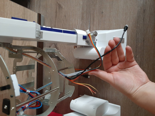

Здравствуйте! проблема с куполом дроида, а точнее с работой датчиков угла поворота. про включении робота купол начинает поворачивать до упора выступом на Y-образной опере в буфер которые устанавливаются на 98м этапе сборки. но после того как выступ упирается в буфер, работа двигателя купола не прекращается, то есть срабатывание датчика угла поворота не происходит. двигатель при этом продолжает работать.
phpBB [video]
phpBB [video]
на кнопку включения выключения не реагирует, только на главный выключатель. была мысль, что датчики не работают, но после обнаружения неисправности мне пришлось частично разобрать дроида и вновь протестировать их работу по инструкции из 85го выпуска. Тестирование показало что датчики срабатывают как положено (зеленый светодиод гаснет и загорается). Вопрос - в чем может быть причина несрабатывания датчиков? что еще попробовать проверить?

farart72 писал(а): 01 апр 2020, 08:40 Здравствуйте! проблема с куполом дроида, а точнее с работой датчиков угла поворота. про включении робота купол начинает поворачивать до упора выступом на Y-образной опере в буфер которые устанавливаются на 98м этапе сборки. но после того как выступ упирается в буфер, работа двигателя купола не прекращается, то есть срабатывание датчика угла поворота не происходит. двигатель при этом продолжает работать.
phpBB [video]
phpBB [video]
Добрый день! Проверьте, не перепутаны ли местами датчики. Если они стоят правильно, замените двигатель купола.

Промучались три месяца, сменили два комплекта аккумуляторов, Космос и от Деагостини. В обоих случаях ситуация одинаковая. Как мы их только ни заряжали, и по одному тестовым зарядником, и внутри робота, приложение на смартфоне показывает 1% зарядки. Значит, дело не в акках. В чем может быть проблема? Заменят нам неисправные части?
