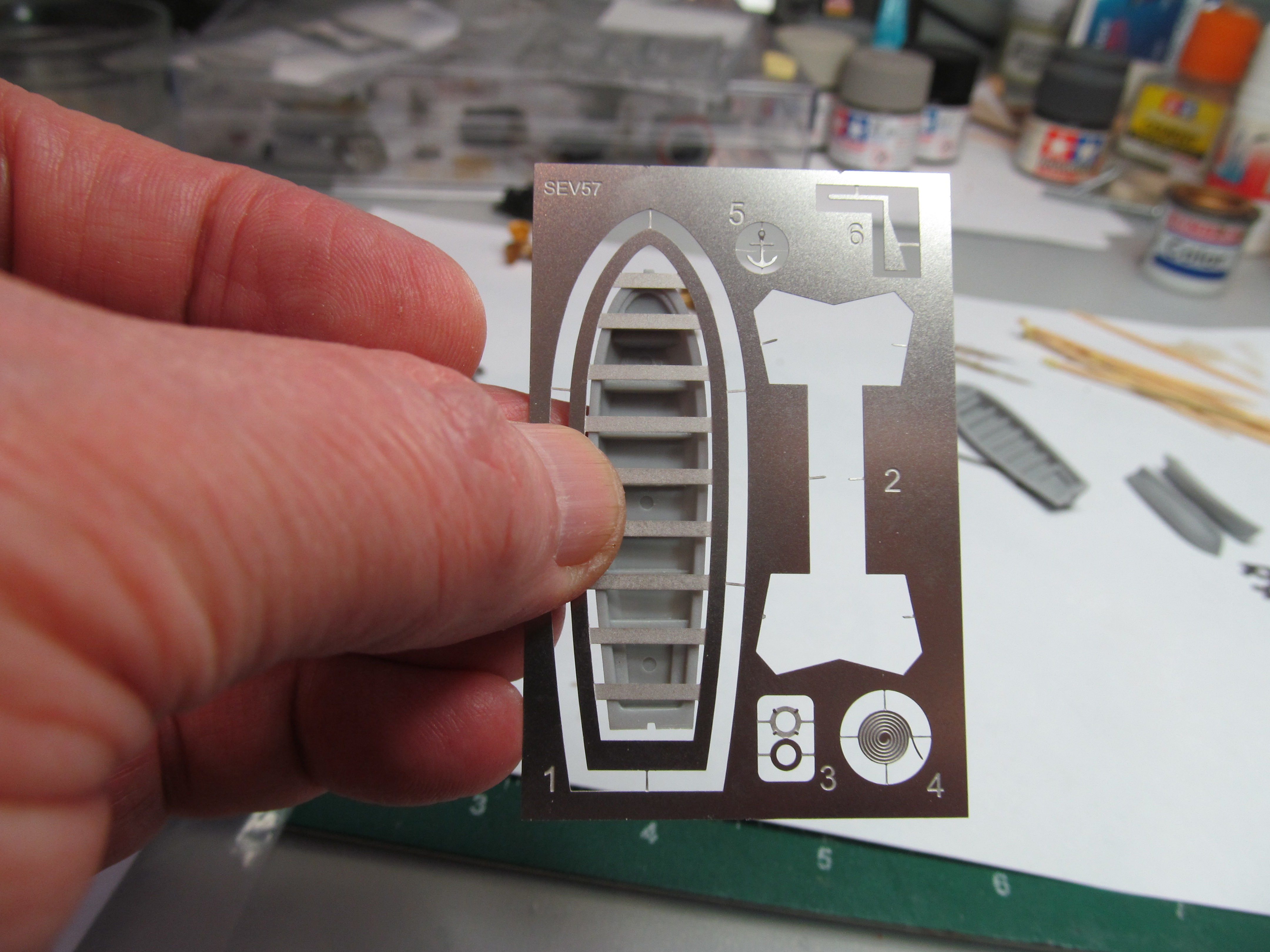

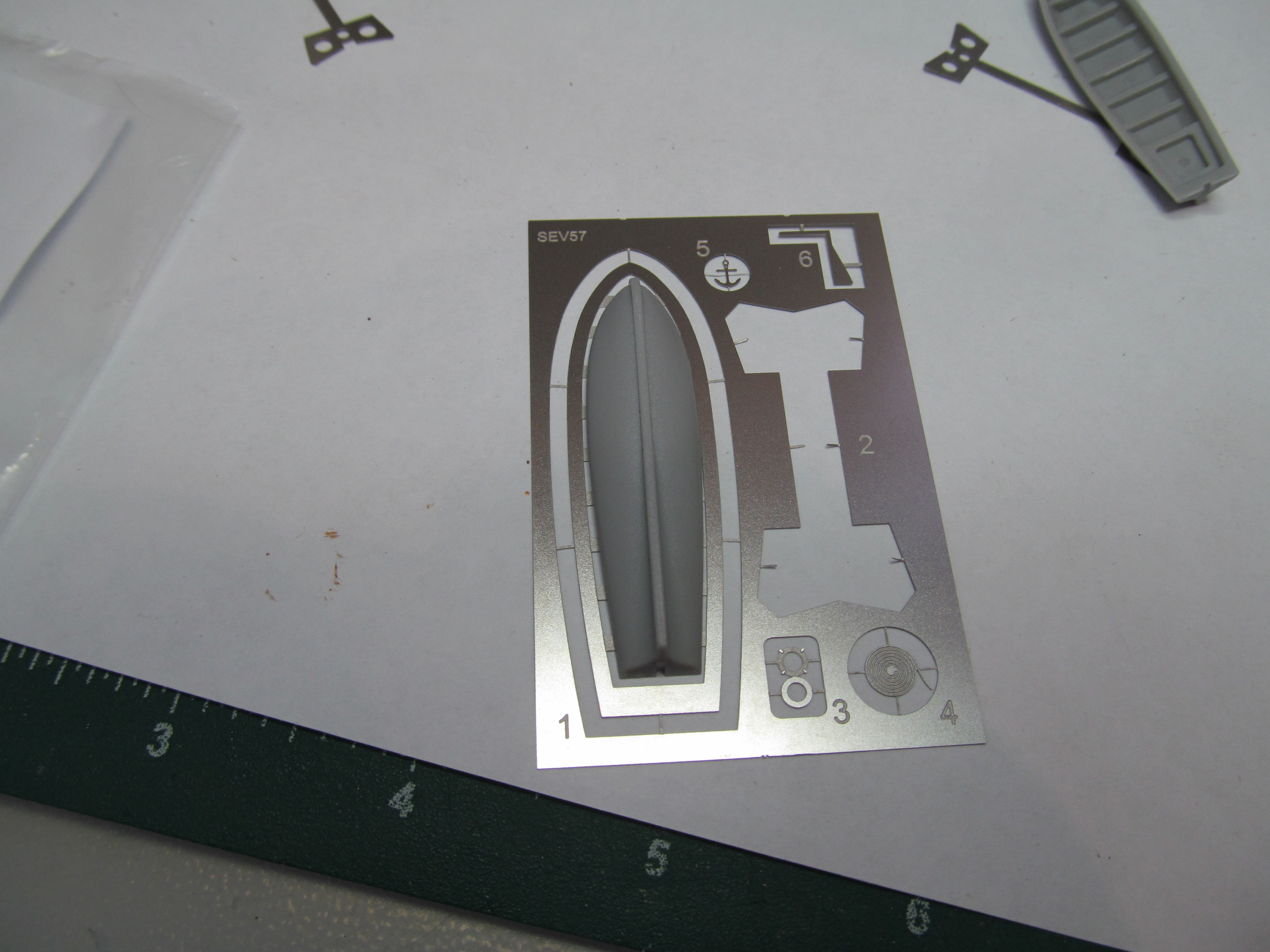

Всем привет!
Рассказываю Вам об очередной "засаде" от ДеАгостини.
Вспоминаем вып. 57
Обводы шлюпок совершенно не соответствуют ответным частям киль-блоков
И ещё - 16-ти вёсельные моторные барказы были установлены над палубой на приподнятых рострах.
Буду переделывать.

Далее.
Смотрим травление.
Интересно, для чего оно??????
Что с ним делать и куда его устанавливать?
Смотрим травление.

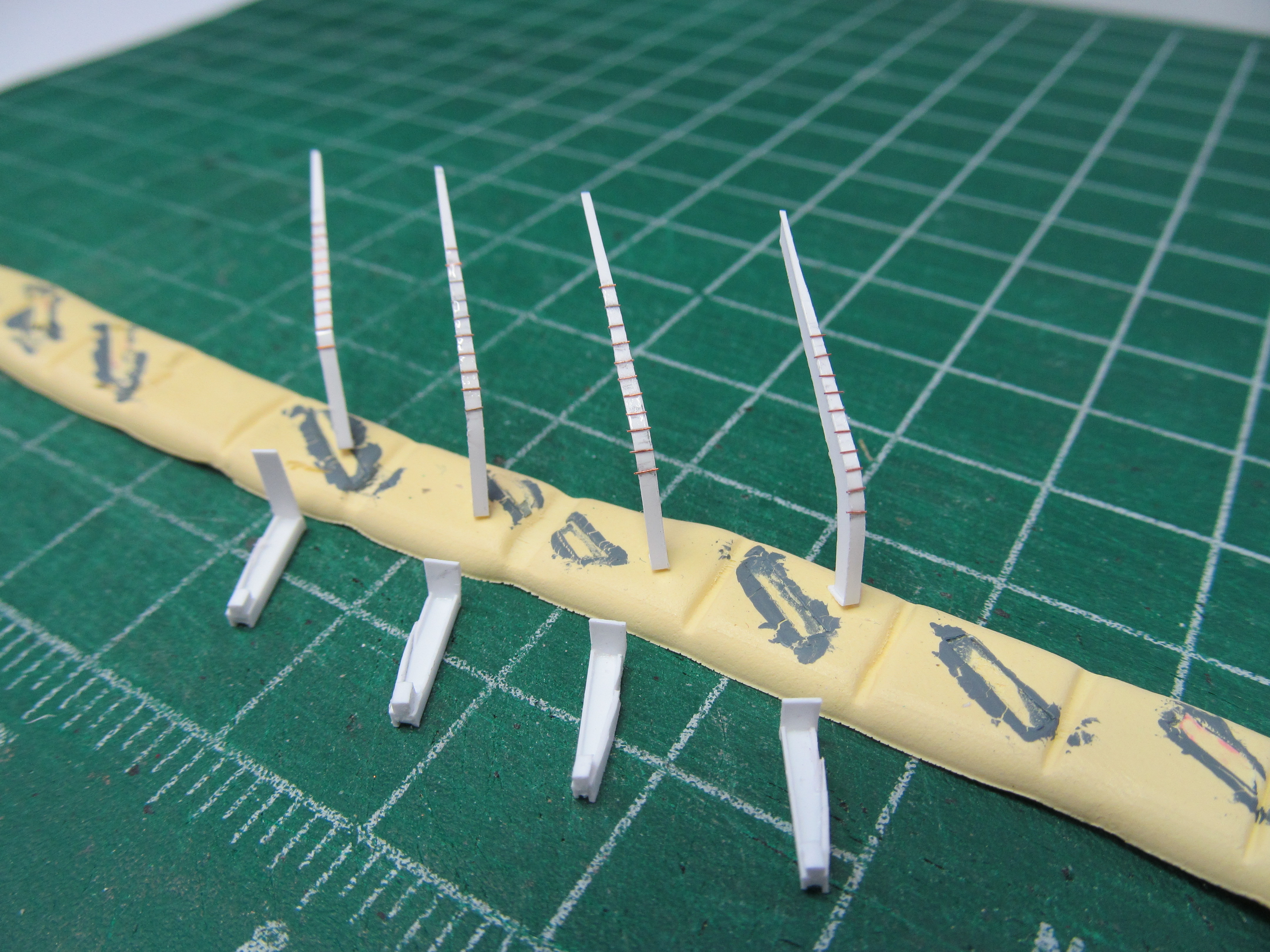

Всем привет!
Попробовал описанный ранее способ придания естественности парусине чехлов.
Вроде ничего так получилось.
Ну, и между делом, забацал параван-шлюпбалки, про которые ДеАгостини почему-то также забыл.
Рядом лежат поворотные (на прототипе) опорные части, которые крепятся на борт.
С Уважением, Алексей.
