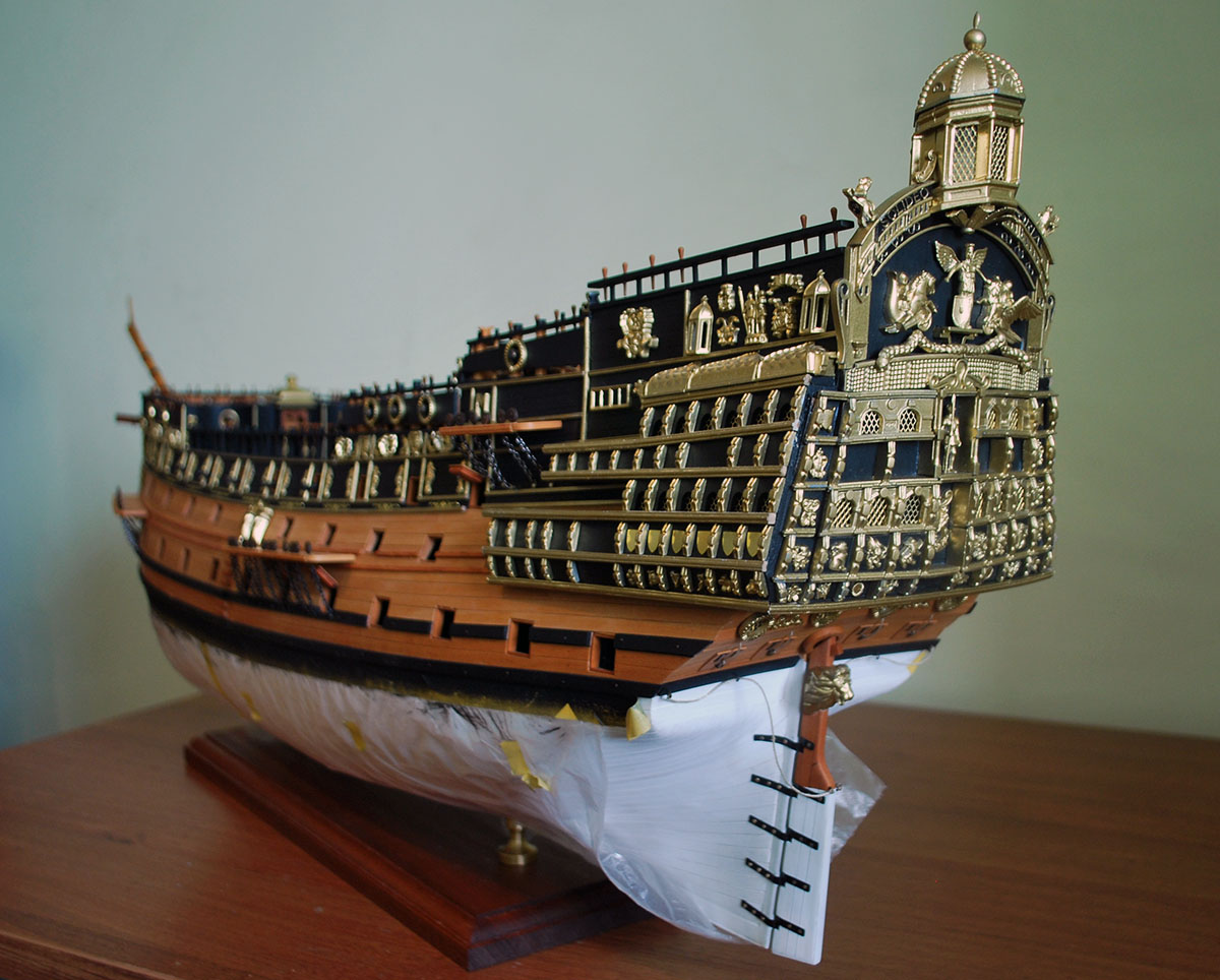

В эпоху коронавируса и удаленной работы появилось немного свободного времени. Раньше оно уходило на дорогу до работы, час туда - час обратно. Прошелся по мелочевке палубы, вроде пустяк, но времени отнимает порядочно - воткнуть 98 кофель-нагелей, 32 утки и 26 рымов. Хочется, чтоб все было красиво, поэтому утки резал сам, из груши. Нагели решил оставить из журнала, покрасил только в другой цвет.
Сообщение Sniper » 01 апр 2020, 22:08
Продолжил установку артиллерии на верхние палубы. Вот делаешь-делаешь всю эту мелочевку, раскладываешь по коробкам и баночкам, и вроде ничего не двигается вперед, потом как рррраз! и продвижение.

Сообщение Sniper » 05 апр 2020, 20:55
Установил все пушки на верхние палубы. Стараюсь все работы с корпусом по-максимуму сделать до установки мачт, потом будет несподручно. Полукруглую кофель-планку устанавливать на фордек не стал, у меня в этом месте колокольня. Разбросал 8 нагелей по сторонам и воткнул в планширь по обе стороны от пушек. С имитацией пушек на передней переборке замучился, они никак не хотели входить в просверленные ранее отверстия. Пришлось и отверстия растачивать, что на готовом корпусе с установленными украшениями крайне опасно, и сами металлические детали обточить бором и надфилем.
До установки такелажа Повелитель стоял в шкафу и довольно эффективно спасался от пыли. Теперь надо подумать над сооружением временной палатки от пыли в размер готового корабля. Просто одевать пакет сверху не хочу, боюсь сломать тонкий рангоут.
Всем здоровья!

Сообщение Sniper » 09 апр 2020, 00:16
AZET писал(а): ↑06 апр 2020, 14:23 Великолепно. А корму покажите?
Дюма. Три мушкетера писал(а):Еще бы, ведь свой тыл Вы не покажете никому!
Там особо ничего и не изменилось, кажется еще каких-то всадников осталось приклеить.
Сообщение Sniper » 09 апр 2020, 00:23
Соорудил каркас для временной палатки от пыли. Для каркаса использовал сосновые рейки сечением 20 x 11 мм, которыми успел закупиться в строительном Леруа Мерлен еще до эпохи великого домоседения. Каркас получился огромный, во весь стол - 120 x 90 x 40 см. Когда откроются непродовольственные магазины, натяну полиэтилен.
