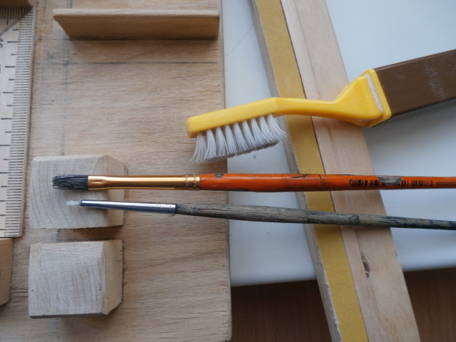

Для склейки деталей ПВА пользуюсь кисточкой. Столкнулся с проблемой - отсутствием в продаже очень тонких кисточек для клея. Во всех магазинах канц.товаров самая тонкая кисточка для клея 4мм. Рабочий орган - щетина. Изготовил самодельную кисть, щетину взял от зубной щетки.
Совет №2. Кисточку держу в банке с водой. Если же случайно клей засох в щетине кисточки, не большая проблема, в воде со временем она отмокнет до рабочего состояния. К стати,до рабочего состояния кисточку можно откипятить на плите, если добавить в емкость с кисточкой не много стирального порошка.Строительство моего Повелителя - продолжается!

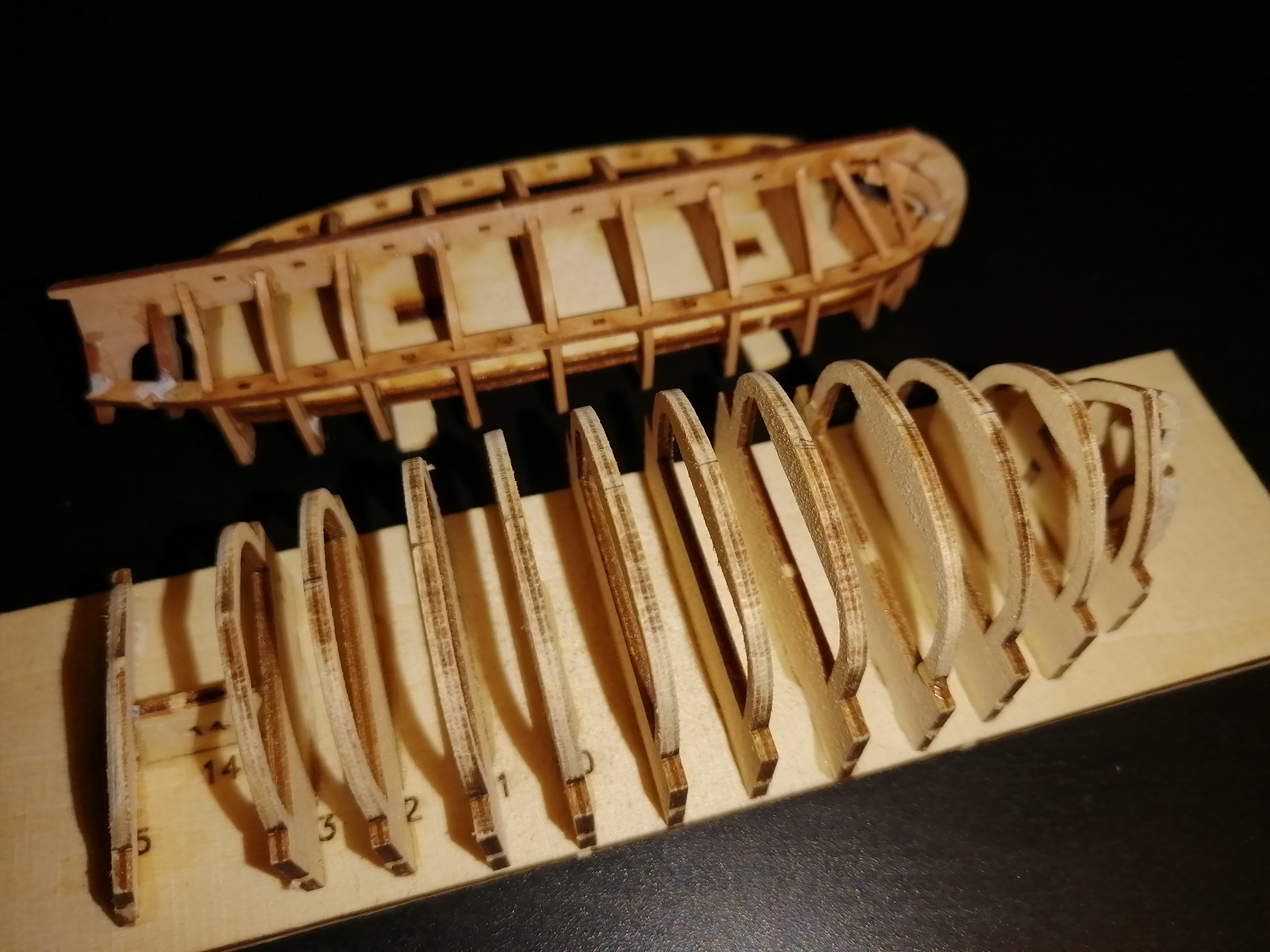

ПРОДОЛЖЕНИЕ.
Все детали патворка я пока не вклеиваю "на капитально". Научен горьким опытом, чем капитальней присобачишь, тем сложнее будет отдирать в будущем. Жизнь научила! Все детальки пока подгоняю по месту, подтачиваю и складываю в пластиковую склад - коробочку.По мере изготовления покрою или декоративным маслом (тунговое масло) или акриловым лаком или шеллаком. Но к этому я приступлю значительно позже. Когда приступлю, тогда и напишу!

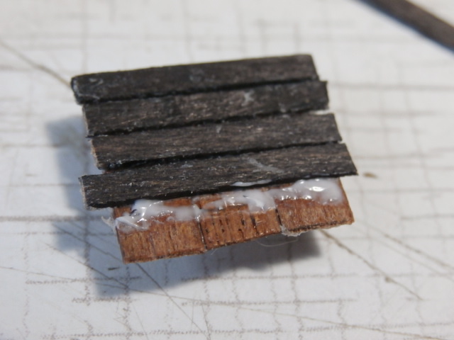

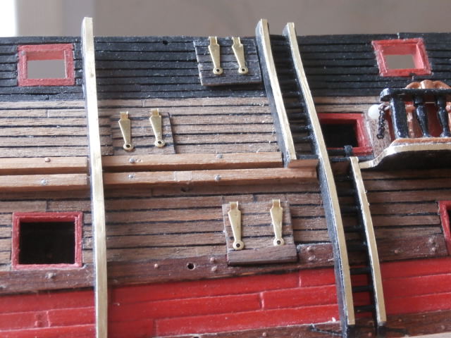

Должен сказать, вернее уберечь менее опытных коллег. Доски на крышках портов с наружи должны быть наколочены по горизонтали.
Судостроители тех лет старались крышки портов с наружи борта сделать "в потай", в одном уровне с бортами корабля. Я для того, чтобы крышка не выпирала, наружные планки изготовил из 0,5 мм толщины планок в два слоя, те которые будут прикрыты шлюпкой. Те которые будут с наружи придется изготавливать в один слой! Всем удачи и конечно Здоровья!

Вечер добрый Сергей Николаевич,а подскажите пожалуйста эти петли на пушечных портах самодельные,или же куплены где-то? спасибо.керва писал(а): ↑23 апр 2020, 16:19 ПРОДОЛЖЕНИЕ.

Петли у меня купленные в магазине г Москвы. Называются "круг". Думаю название за счет окончания самой петли в виде круга. Размеры петли 10 мм.+ 4мм зауженного окончания, для формирования шарнира. Они не фототравленые, а вырублены из листовой латуни. Их достоинство - наклеиваешь на крышку порта и в этом "круге" сверлишь отверстие куда пропускаешь шкертик для закрывания крышки порта.После этого петля надежно зафиксирована на крышке - не потеряется. Из за некачественного клея или непроклея шарниры с крышек часто осыпаются...
"Самодельные" - Увы, глазки мои для мелкой работы уставать стали, а цена не так уж и критична за них. Продаются , чаще всего фототравленка обычно 20 шт матрица, где то чуть больше 100 руб. В отделе "Элементы". Петли нашего патворка слишком примитивны и не надежно на клею держат крышки. Не советую с ними связываться. Удачи Вам и конечно Здоровья!

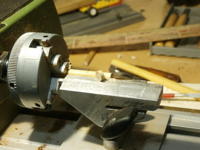

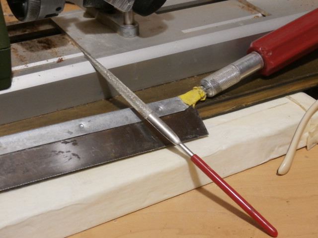

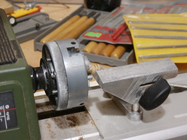

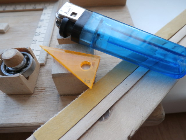

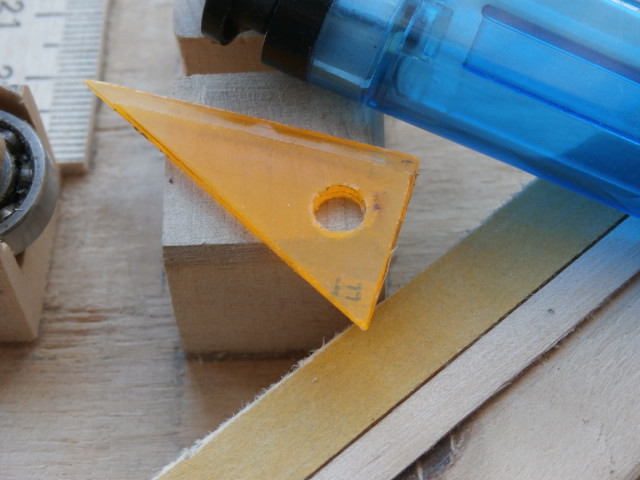

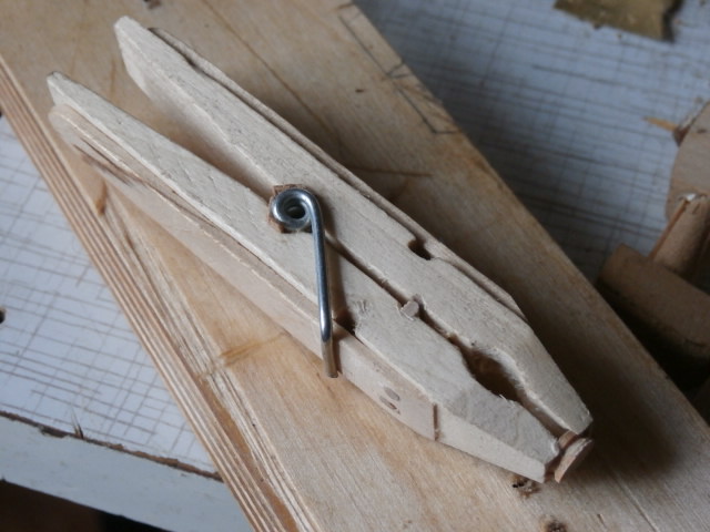

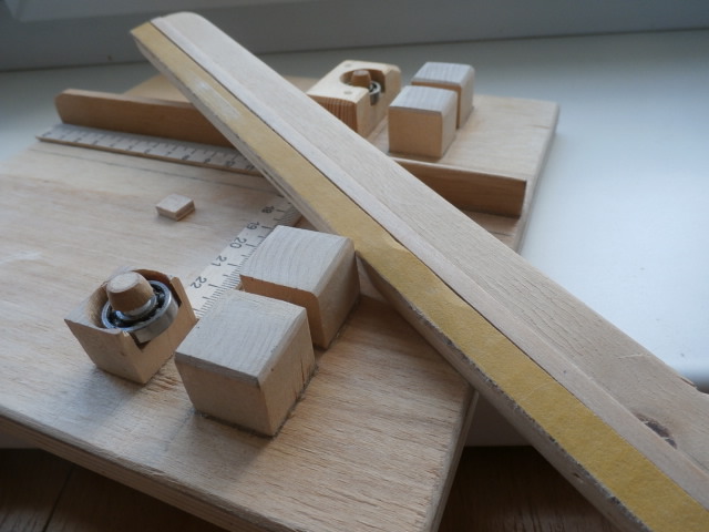

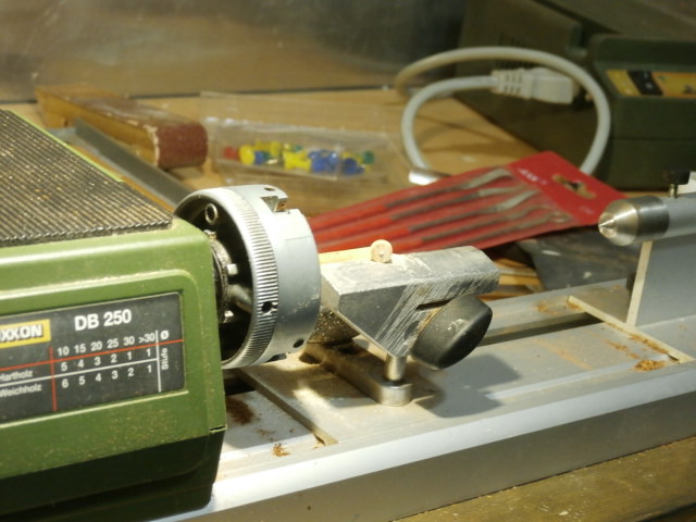

Для удобства работы с мелкими круглыми деталями - юферсами я приспособил деревянную (Березовую) бельевую прищепку. С "налета" - у вы не получилось. Оказалась слабой для меня пружина, что бы подтянуть её добавил на ручки накладки. Губки прищепки не предсказуемо раз"езжались в сторону, вмонтировал в тело прищепки две зубочистки + одна зубочистка поперек. Для удобства работы обточил губки прищепки - в итоге, получился симпатичный и удобный для работы с юферсами девайс! Рекомендую Час или вечер возни и агрегат готов помогать вам в течении всей своей жизни!

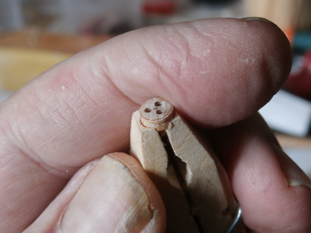

ПРОДОЛЖЕНИЕ.

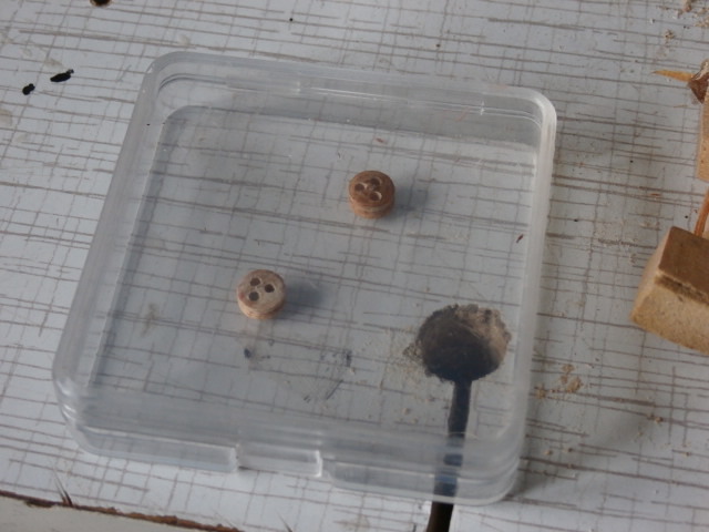

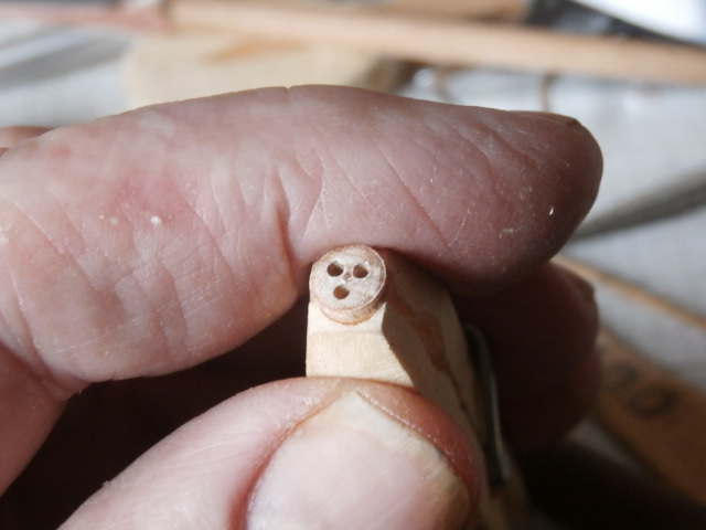

Как любая филигранная работа , изготовление юферсов не любит спешки. Суета и спешка губит качество юферса! По условиям работы юферса на корабле , отверстия должны быть максимально разнесены между друг друга и расположены между собой на 120 градусов!. Сами же отверстия должны быть как можно крупнее. Это дает возможность без проблем вести монтаж устройства на модели в будущем. Если же отверстие узко, то при протягивании через него снасти дается дополнительные нагрузки на деревянную детальку и не секрет - она может расколоться! Моя технология: Намечаю отверстие острым шилом, сверлю в начале сверлом 0,5 мм, затем 1 мм и уж потом прохожу 1,3 мм!

ПРОДОЛЖЕНИЕ.
В итоге начало положено! Не буду спорить, иметь хороший инструмент - это уже половина успеха! Но даже не имея Проксона не плохие детали можно получить и на обычной эл.дрели! Если конечно очень, очень захотеть! Спросите любого мастера! Самое трудное это подготовиться и начать! Убежден, а там дело пойдет! Желаю всем коллегам Удачи и конечно Здоровья!

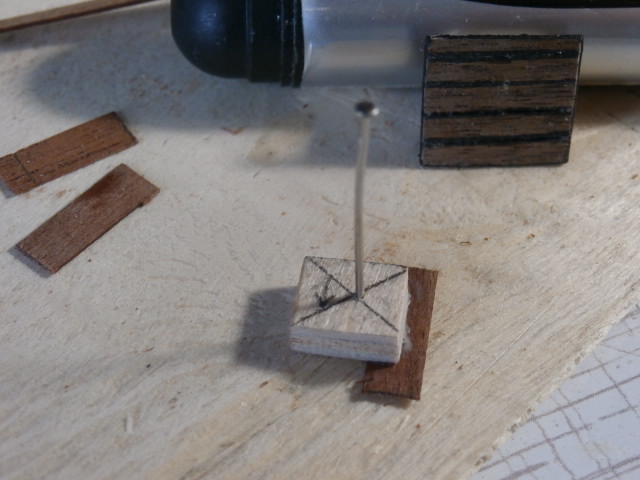

Строительство на моем столе модели парусного линкора продолжается.
Так как юферсов патворк дал не много, и причем часть из них изготовлена из не очень качественной фанеры я решил по крайней мере нижние, самые большие на корабле юферсы изготовить самостоятельно. Юферсы готовлю на токарном станке от Проксона. Материал использую хорошо просушенный бук. В своё время один хорошо знакомый одиннадцатилетний приятель мне подарил старенькое пианино. Оба мы от такого подарка остались довольны! Он от того, что избавился, а я потому что приобрел. Вот из ручек тех молоточков, которые ударяют по струнам в механизме пианино я и изготовляю 6 мм юферсы для моей модели. Для работы на станке очень часто используешь не фирменные инструменты - резцы, а в какой то мере посторонние предметы, которые прекрасно справляются со своей задачей. Юферс изготавливаю в два этапа. Начале делаю круглую заготовку.Обушковой модельной пилой работаю как отрезным резцом. Канавку в теле юферса протачиваю алмазным овальным надфилем.

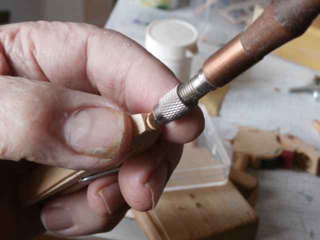

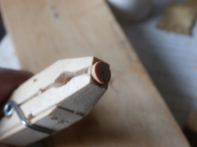

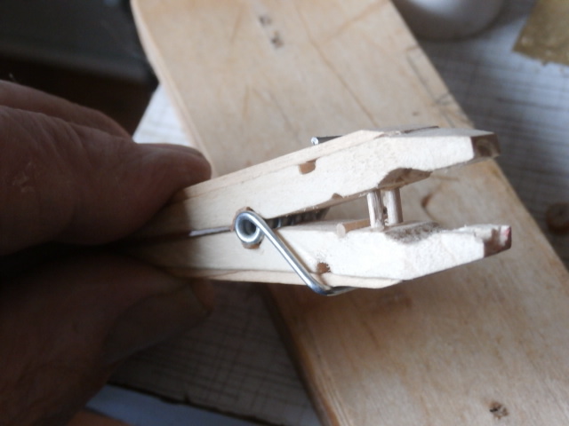

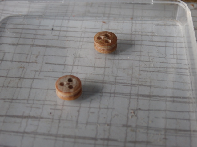

ПРОДОЛЖЕНИЕ.

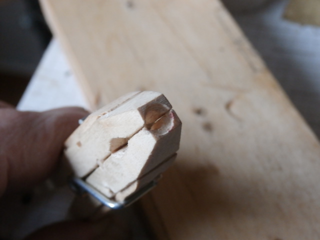

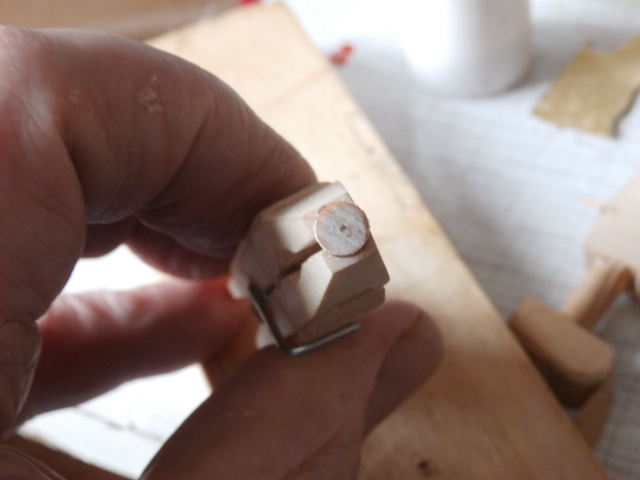

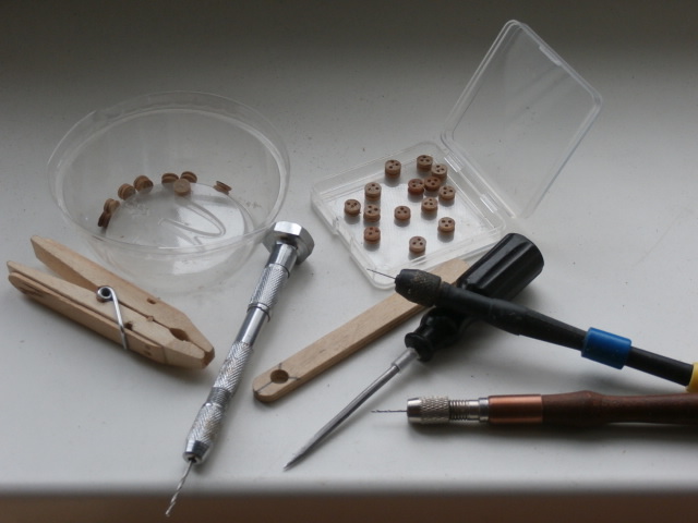

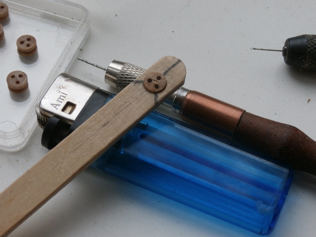

Изготовил новую приспособу. Склеил две палочки от мороженного просверлил отверстие, в которое с натягом вставляется круглая заготовка. При помощи шила намечаю место где будут просверлены отверстия юферса. Сверлю в три этапа. Первый - сверлом 0,5 мм на микро сверлильном станочке
Второй - в ручную, рассверливаю до 1 мм и
Третий - то же в ручную сверлом в 1,2 мм. Пробовал отверстие еще больше 1,3мм, но получается много брака. Остановился на 1,2. Это не предел, отверстия в юферсе можно сделать еще больше если сам юферс пропитывать предварительно секундным клеем, да и деталь теряет свою надежность и жесткость! На деталь обработанную сек.клеем очень плохо ложится акриловая краска. В будущем же после обточки я юферсы буду окрашивать черной акриловой краской. На флоте и стоячий такелаж и его детали смолили, борясь с влагой и плесенью... Значит благородный черный цвет! Всем Удачи и конечно Здоровья!

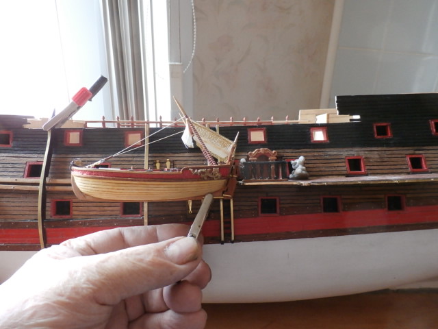

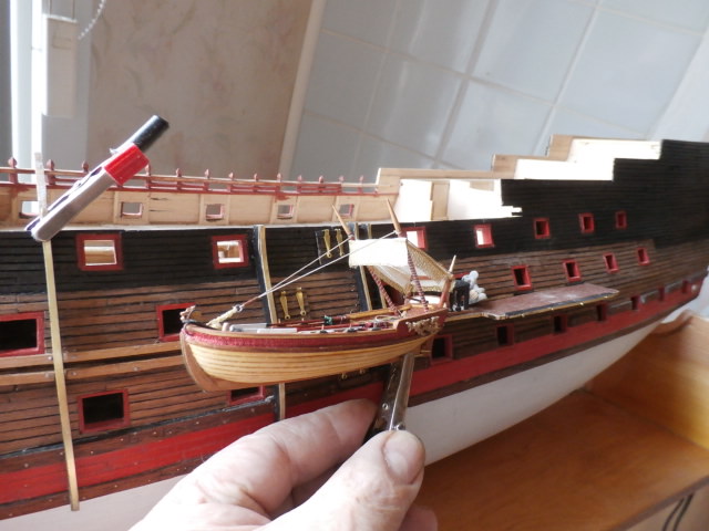

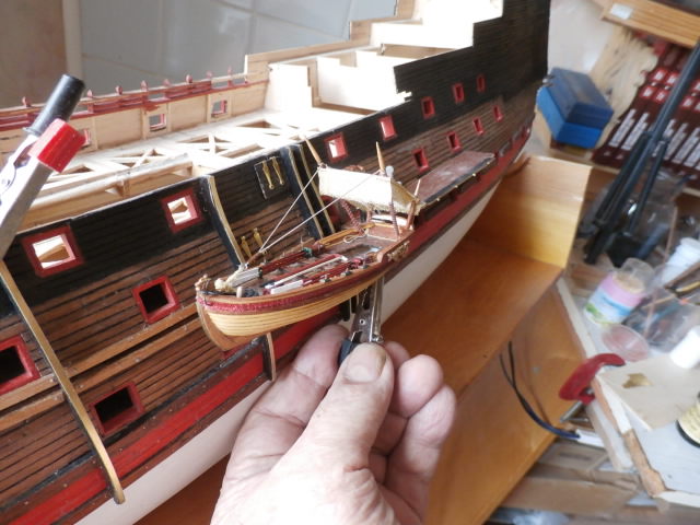

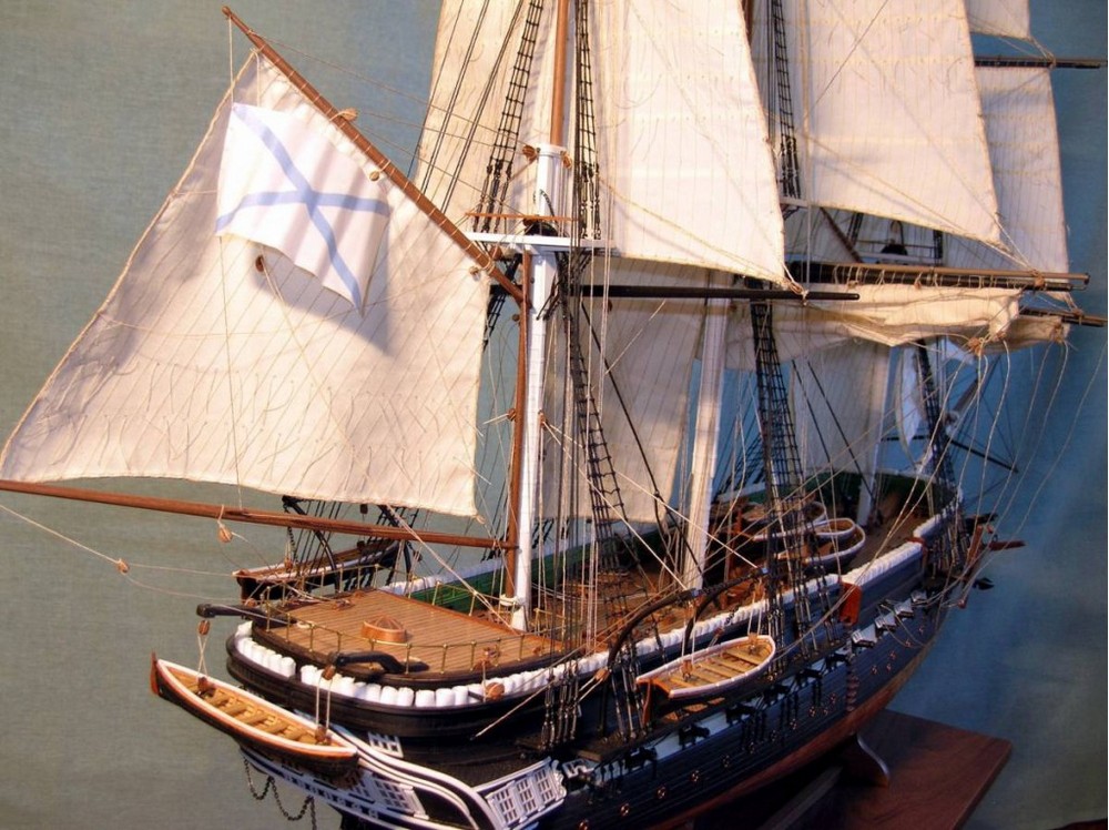

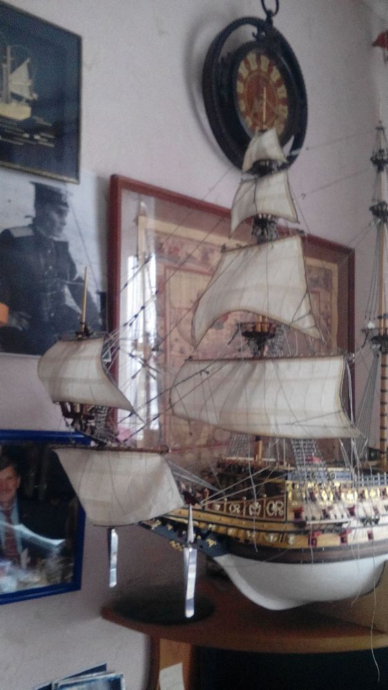

Вообщем убирать надо либо паруса, либо лодку. Мой выбор очевиден - я выбрал второе.
[/quote]
Виктор Алексеевич Здравствуйте!

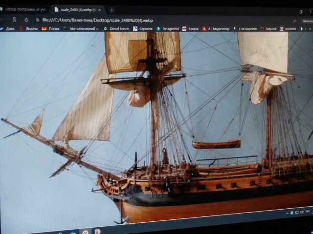

Бродя по бескрайным полям интернета я не чаянно натолкнулся на такие две фотографии Возможно они вам покажутся интересными...
К моему сожалению , во время скачивания у меня, этих фотографий закралась ошибка. И когда начинаю скачивать их на форум в пост- на экране монитора пишется Ошибка! Мне ни чего не осталось делать как перефотографировать фотки с монитора на фотоаппарат.Качество фото конечно пострадало.
Разглядывая фото я понял, что речь идет даже не об одной шлюпке, а двух!, вторая шлюпка у правого борта фрегата, первая же в процессе опускания с верхней палубы корабля. Как же так? Паруса и шлюпки? Думаю об"яснение просто: мы с вами северяне. И в этом закралась наша ошибка У нас обычно неспокойная постоянно ветреная погода. Мы забыли о штилевой, экваториальной погоде, когда неделями длится совершенный штиль! Когда ни облачка в небе , ни дуновения ветерка...

......И в этом закралась наша ошибка У нас обычно неспокойная постоянно ветреная погода. Мы забыли о штилевой, экваториальной погоде, когда неделями длится совершенный штиль! Когда ни облачка в небе , ни дуновения ветерка...
[/quote]
Ах Сергей Николаевич, соблазнитель вы этакий, здравствуйте! Я по прежнему считаю вашу задумку очень привлекательной, но дело в том что в штиль паруса висят как тряпочки, считаю это не очень красиво для модели. Стараюсь паруса "надуть", сделать выпуклыми, т.е. корабль идёт фордевинд (хороший попутный ветер). Делать какие то операции со шлюпкой во время движения корабля опасно.
Я удивился, почему вы отказались от фанерных юферсов?? Столько затратили времени и труда на их доводку. Я решил рискнуть и поставил везде фанерные,они не плохо смотрятся.Ни один кстати не сломался и не лопнул, мне показалась что фанера у них более прочная и качественная чем на других деталях.
На фото вверху мой отец. Это 1943-44 гг. акватория Белое море/Онежское озеро, минный тральщик, точная дата и место неизвестны.
С уважением vikar

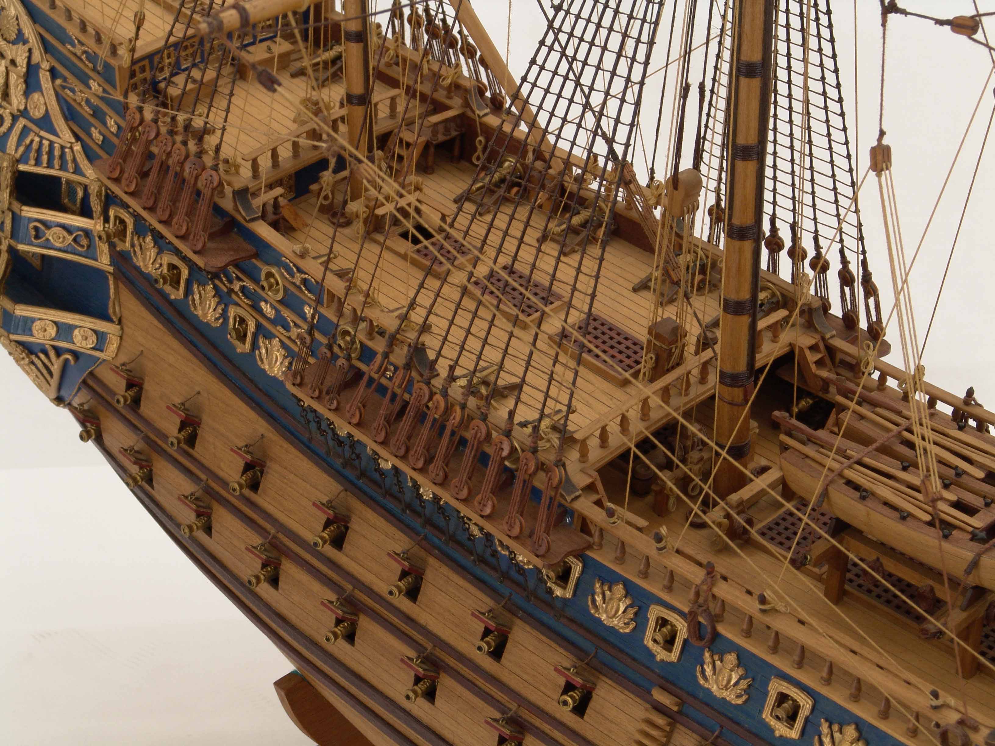

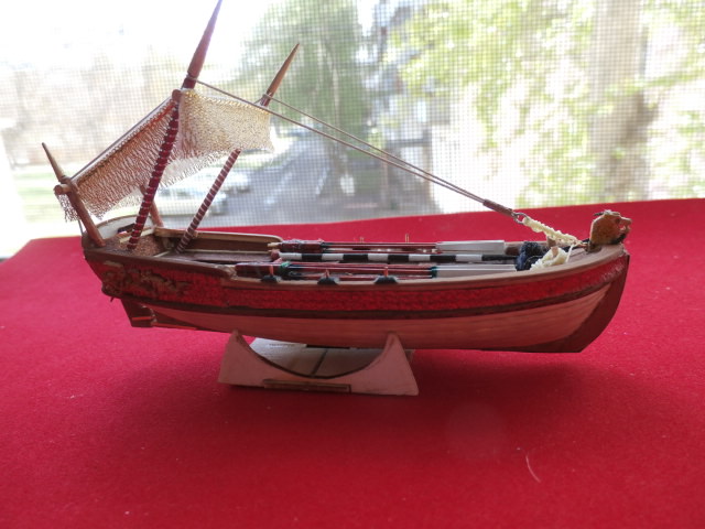

При сильном попутном ветре, обычно бизань и грот брали на риф. Почему бы, не взять на риф только грот, раз бизань - парус вы уже "растянули". Так хорошо будет видно убранство центральной палубы, шлюпку, можно же, приподнять над центральной палубой. На фото видно. Хотел найти получше, у меня есть, но как обычно подобные фото попадаются на глаза, когда не нужны.

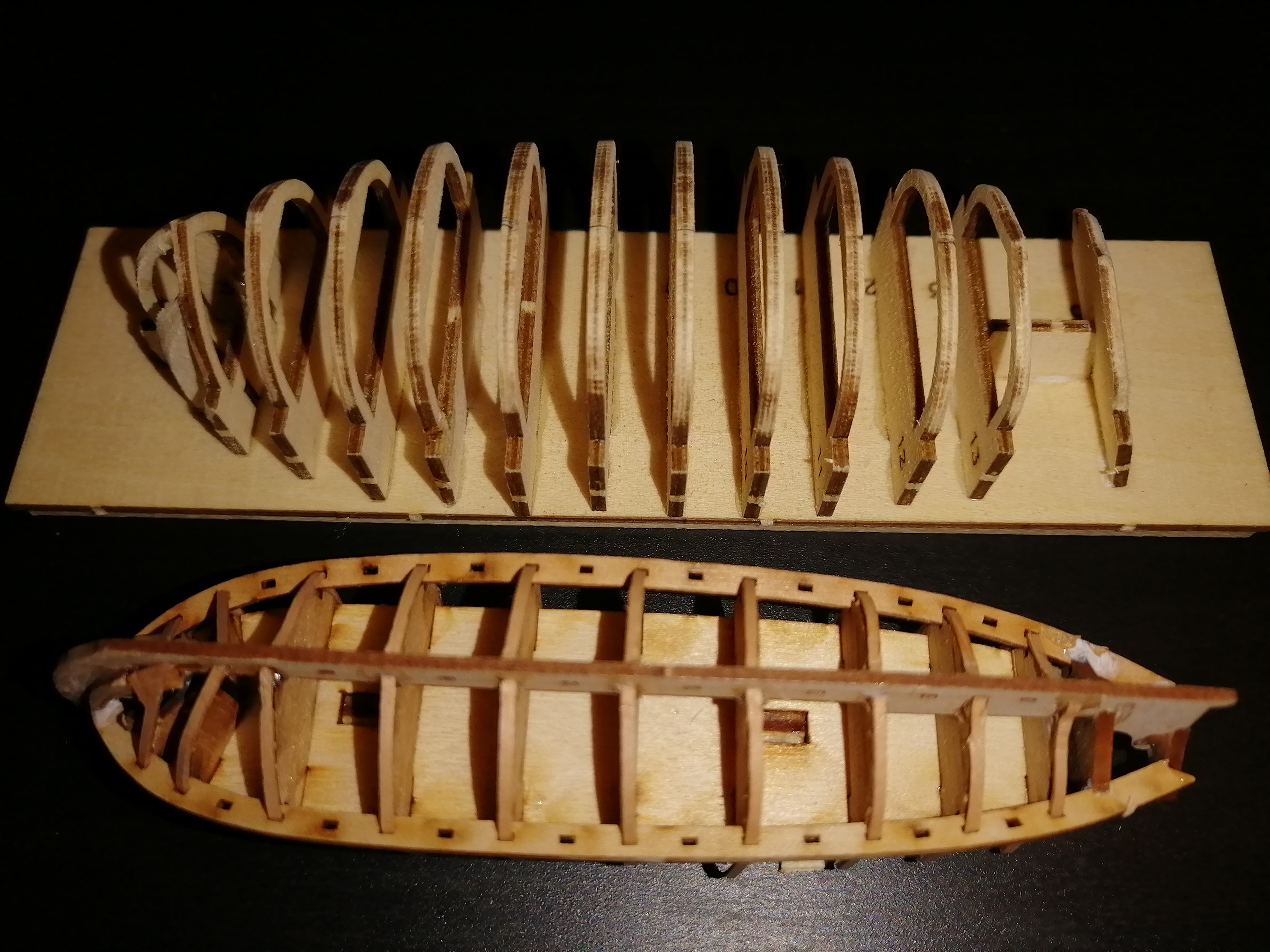

Я особо в шлюпках не продвинулся, но вот вам разница между нашей из патворка и фальконетовской. Странно шлюпка от Фальконета, которая в 72ом масштабе, меньше на сантиметр, и сильно ниже, если ваша не влезает, возьмите эту и ставьте. Я так поставлю обе.

Сергей Николаевич, насколько я понял на ваших фото фрегат "Паллада". Вот нашёл в инете более крупное изображение и удачный ракурс. Шлюпка за бортом висит на шлюпбалках, т.е. на своём штатном месте.

Переснял шлюпки, думаю так понятней.
