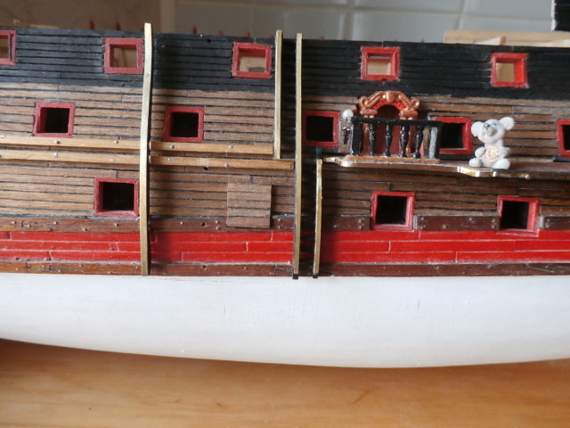

Должен сказать, вернее уберечь менее опытных коллег. Доски на крышках портов с наружи должны быть наколочены по горизонтали.
Судостроители тех лет старались крышки портов с наружи борта сделать "в потай", в одном уровне с бортами корабля. Я для того, чтобы крышка не выпирала, наружные планки изготовил из 0,5 мм толщины планок в два слоя, те которые будут прикрыты шлюпкой. Те которые будут с наружи придется изготавливать в один слой! Всем удачи и конечно Здоровья!

Здравствуйте уважаемые коллеги, товарищи судомоделисты!
Работа по строительству славного, английского парусного линейного корабля продолжается...
Работа ведется по левому борту модели. Начал обустройство носовой, русленевой площадки фок-мачты. Но перед тем как браться за руслень, нужно подготовить мелкую деталировку этого места. Решил начать с юферсов. Патворк предлагает 5 мм юферсы изготовленные из не очень качественной фанеры. Считаю это не айс! Живу по принципу "Не нравится - сделай сам!" У меня есть и материал - хорошо просушенный бук, есть и токарный станочек от Проксона по дереву. Но к сожалению есть и проблема это мои старенькие уставшие по жизни глазки. 5 мм юферсы , по моему мнению для нашего корабля, в нашем масштабе все же маловаты. Юферс простое и в то же время очень украшающее модель устройство, где соседствует простота и в то же время филигранность! Подумав я решил нижние юферсы на фок-мачте увеличить на 1 мм. И так вместо 5 мм - делаю 6 мм! Это почти не заметно! Но , надеюсь юферсы будут более выразительными на фоне темного борта моего корабля!

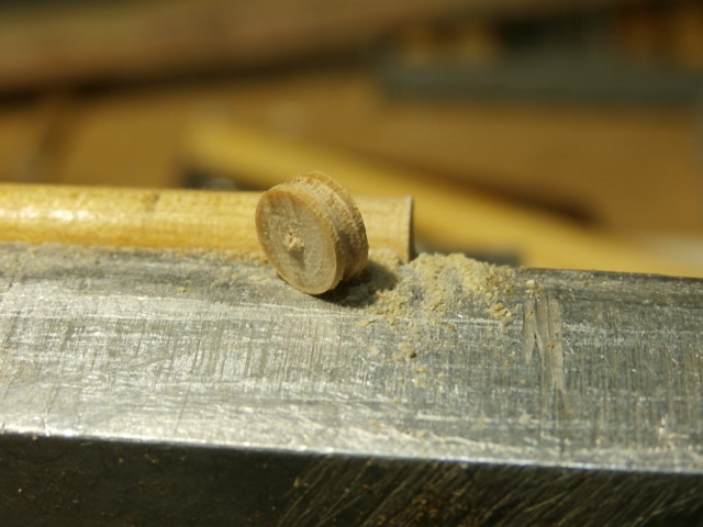

Для удобства работы с мелкими круглыми деталями - юферсами я приспособил деревянную (Березовую) бельевую прищепку. С "налета" - у вы не получилось. Оказалась слабой для меня пружина, что бы подтянуть её добавил на ручки накладки. Губки прищепки не предсказуемо раз"езжались в сторону, вмонтировал в тело прищепки две зубочистки + одна зубочистка поперек. Для удобства работы обточил губки прищепки - в итоге, получился симпатичный и удобный для работы с юферсами девайс! Рекомендую Час или вечер возни и агрегат готов помогать вам в течении всей своей жизни!

ПРОДОЛЖЕНИЕ.
Как любая филигранная работа , изготовление юферсов не любит спешки. Суета и спешка губит качество юферса! По условиям работы юферса на корабле , отверстия должны быть максимально разнесены между друг друга и расположены между собой на 120 градусов!. Сами же отверстия должны быть как можно крупнее. Это дает возможность без проблем вести монтаж устройства на модели в будущем. Если же отверстие узко, то при протягивании через него снасти дается дополнительные нагрузки на деревянную детальку и не секрет - она может расколоться! Моя технология: Намечаю отверстие острым шилом, сверлю в начале сверлом 0,5 мм, затем 1 мм и уж потом прохожу 1,3 мм!

ПРОДОЛЖЕНИЕ.
В итоге начало положено! Не буду спорить, иметь хороший инструмент - это уже половина успеха! Но даже не имея Проксона не плохие детали можно получить и на обычной эл.дрели! Если конечно очень, очень захотеть! Спросите любого мастера! Самое трудное это подготовиться и начать! Убежден, а там дело пойдет! Желаю всем коллегам Удачи и конечно Здоровья!

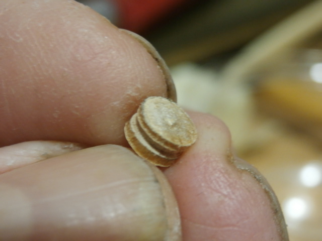

Строительство на моем столе модели парусного линкора продолжается.
Так как юферсов патворк дал не много, и причем часть из них изготовлена из не очень качественной фанеры я решил по крайней мере нижние, самые большие на корабле юферсы изготовить самостоятельно. Юферсы готовлю на токарном станке от Проксона. Материал использую хорошо просушенный бук. В своё время один хорошо знакомый одиннадцатилетний приятель мне подарил старенькое пианино. Оба мы от такого подарка остались довольны! Он от того, что избавился, а я потому что приобрел. Вот из ручек тех молоточков, которые ударяют по струнам в механизме пианино я и изготовляю 6 мм юферсы для моей модели. Для работы на станке очень часто используешь не фирменные инструменты - резцы, а в какой то мере посторонние предметы, которые прекрасно справляются со своей задачей. Юферс изготавливаю в два этапа. Начале делаю круглую заготовку.Обушковой модельной пилой работаю как отрезным резцом. Канавку в теле юферса протачиваю алмазным овальным надфилем.

ПРОДОЛЖЕНИЕ.
Изготовил новую приспособу. Склеил две палочки от мороженного просверлил отверстие, в которое с натягом вставляется круглая заготовка. При помощи шила намечаю место где будут просверлены отверстия юферса. Сверлю в три этапа. Первый - сверлом 0,5 мм на микро сверлильном станочке
Второй - в ручную, рассверливаю до 1 мм и
Третий - то же в ручную сверлом в 1,2 мм. Пробовал отверстие еще больше 1,3мм, но получается много брака. Остановился на 1,2. Это не предел, отверстия в юферсе можно сделать еще больше если сам юферс пропитывать предварительно секундным клеем, да и деталь теряет свою надежность и жесткость! На деталь обработанную сек.клеем очень плохо ложится акриловая краска. В будущем же после обточки я юферсы буду окрашивать черной акриловой краской. На флоте и стоячий такелаж и его детали смолили, борясь с влагой и плесенью... Значит благородный черный цвет! Всем Удачи и конечно Здоровья!
