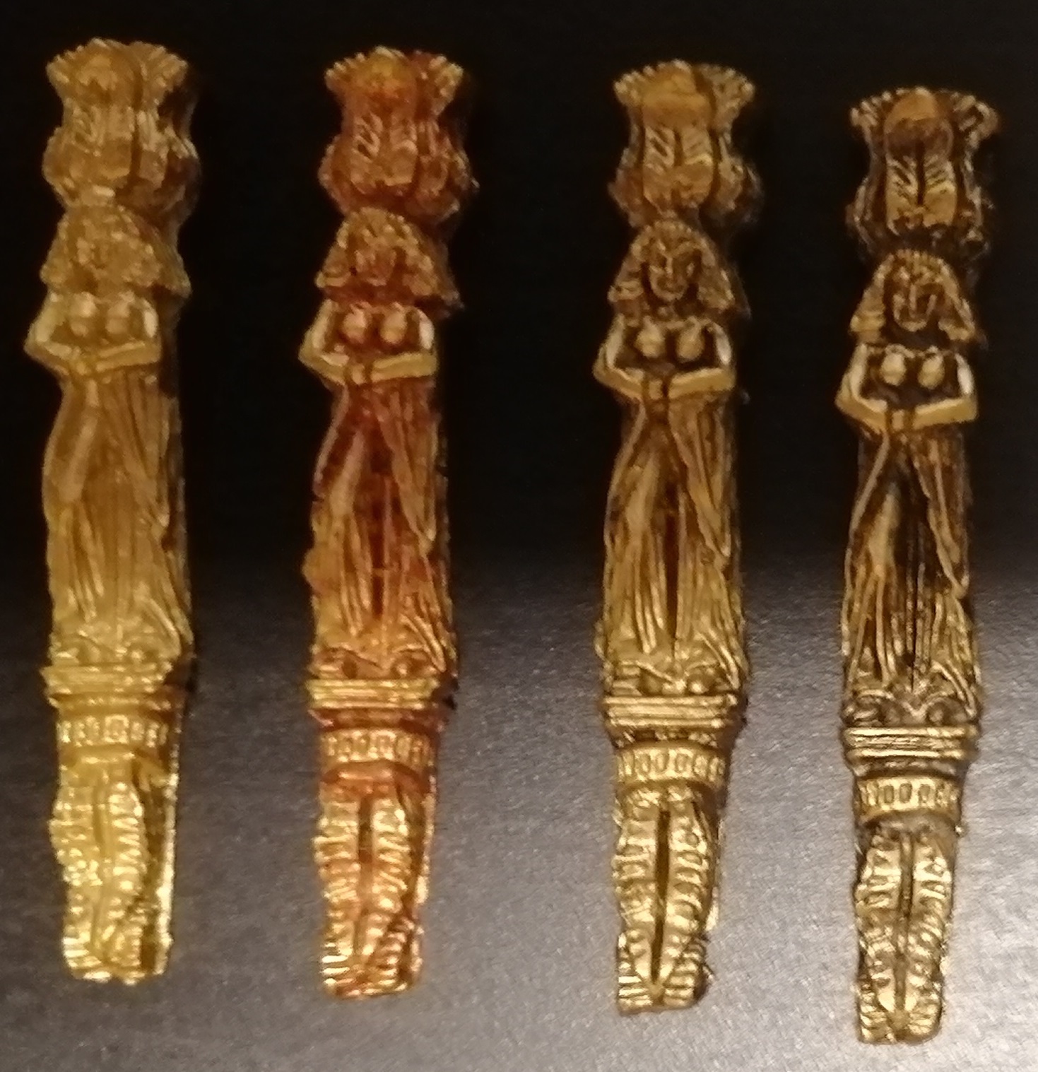

Долго выбирал цвет для декора, так же разную краску, мазюки и пр., остановился на спрее в баллоне "Кудо" называется "вечное" золото(почему так не знаю)
Металликов содержащих настоящую металлическую пудру мало. акриловые краски её не содержат совсем. Здесь, то ли пудру пожалели, то ли наполнителя(лаковая составляющая) много, не знаю, что то пошло не так.
Результат на фото.Сделал два, при разном освещении.
Всегда пользовался нитрой от Ревел, при всех его достоинствах, есть у него один большой недостаток, темнеет, покрывается патиной, нужно защищать лаком. Есть риск сильно залить, или уйти в излишний блеск. Проработка декора очень мелкая, красил два слоя без грунта, коме тех что в наборе были(они грунтованные).
Кариатид покрасил то же, пришлось смывать, завтра буду пробовать ревел, пока кистью, аэр мыть лень.Посмотрим что за цвет получится, у меня есть;
№92 - латунь металлик
№94 - золото металлик
есть ещё №93 - но это медь.
Перед смывкой этого, нужно мазнуть ink*ом глянуть что получится.

Перекрасил кариатид. краской от Ревел в банках. По сути она алкидная. Под полусухую кисть, краска легла тоньше, понял, какое ужасное качество отливки. Не знаю, может только у меня так? Стоит, ли перезаказать номер? Скорее нужен грунт с мелкой дисперсией, залить ужас, потом красить.
Ревеловская бронза, не подошла, уж больно бронзовая. Золото получилось лучше, для примера покрасил "бляшку" декора от Амати ревелом и добавил кариатид от туда же, покрашенных Кудо из баллончика. Конечно краска легла на серый и жёлтый металл с разным цветом, но бабы из набора, покрашены в один слой. Теперь дилема, какой цвет выбрать окончательно. Кому, что понравилось?

Ну вот, добрался до тонировки.
На фото. С лева, на право.
Без тонировки. "Кокос", "Cерый oil", Чёрный.
Тоже в раздумье, ну этим декором понятно, нормально получается. Как получится с тем, что из набора. Не встречал, что бы, кто то его тонировал. Мазнул "девок" от деа, ужас, даже выкладывать не стоит.

Сегодня нашёл баллон с мелкой дисперсией, думаю придётся стравливать, под аэр. Серая тонировка тоже нравится больше. Вот с Кудо, спорно.
