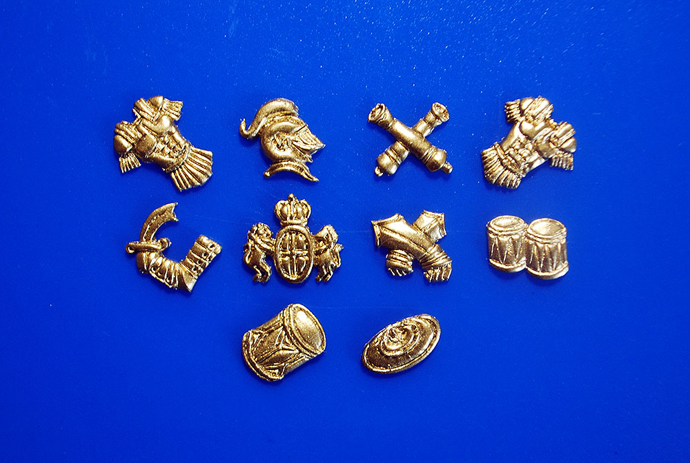

В начале работы над медальонами промерил площадки между портами по обеим бортам. Максимальная площадка вышла 21x15 мм, минимальная - 13х15 мм. Взял средний размер 17x15 мм и разметил на крышках от бутылки 5 л. Часто использую эти крышки для размещения деталей под покраску или для лепки, гладкая поверхность крышки позволяет легко отделить деталь после обработки.
Материал для лепки взял проверенный - двухкомпонентную шпаклевку Tamiya Epoxy Putty, хорошо известную моделистам. Инструменты простые - нож, иголка, металлический шпатель Tamiya. Так как качественно клонировать сложные детали я так и не научился, вылепил все медальоны в двойном количестве, на оба борта. Так для меня получилось быстрее.

Сообщение Sniper » 07 май 2020, 20:37
Скульптурой занимался когда-то в художественной школе, но не скажу чтоб это было моим любимым предметом. Да и кусок глины там был размером с кирпич. С миниатюрой не думал что получится, а теперь знаю, что можно и лучше исполнить.
Крашу баллончиком Rust-Oleum из Леруа Мерлен, хватило одного баллончика. Сам цвет "золото" мне не особо понравился, он с красноватым оттенком, а этот цвет "латунь", он и с травлением из латуни хорошо сочетается. Качество по сравнению с окраской из аэрографа конечно никакое, толстый слой краски заливает все мелкие детали. Но для аэрографа хорошей краски не нашел, ну не дают они вид металла. Поэтому что имеем, то имеем.
Ну и медальоны в цвете для правого и левого борта.

Приладил все великолепие на борт.
Сообщение Sniper » 08 май 2020, 21:47
Ну и другой борт. В общем-то по корпусу и все. Крышки портов лежат готовые, стволы доделаю потом, а впереди такелаж.
