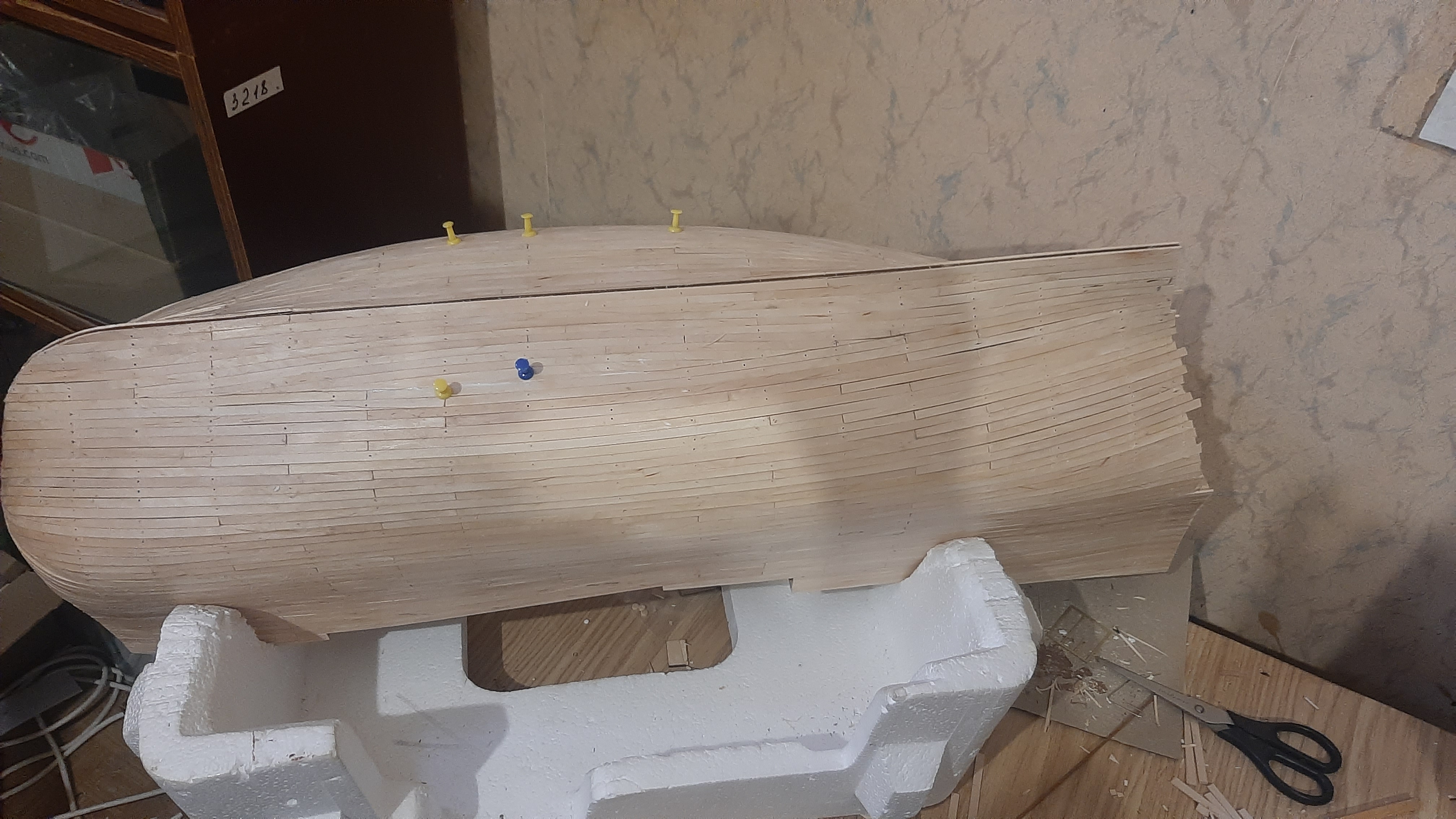

Ошкурил. Далее журнал предлагает с 52 номера делать чистовую. Наверное стоит сначала порты прорезать, чтобы было более аккуратно?

Re: Постройка Frederic9
Конечно, сначала порты, потом чистовая.
