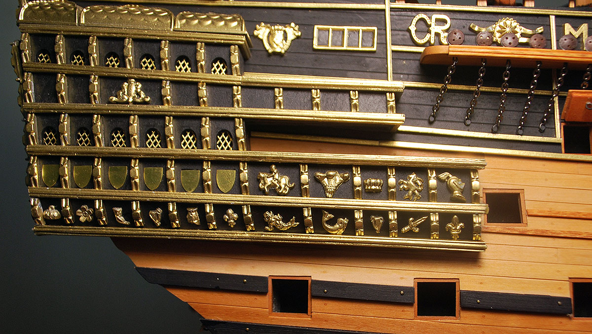

Пока есть время решил доделать декор на замену плоскому фототравлению. Начал с декора балконов, часть фигур использовал из журнала, часть долепил сам. Делал по мотивам рисунка, который считают предварительным эскизом перед строительством корабля и приписывают руке главного строителя Пэтта. Детали декоративных элементов на этом рисунке очень хорошо проработаны. Так, по мотивам рисунка, на балконе появились львы, русалки, мечи и королевские лилии.
- Sniper
- Сообщения: 930
- Благодарил (а): 269 раз
- Поблагодарили: 917 раз

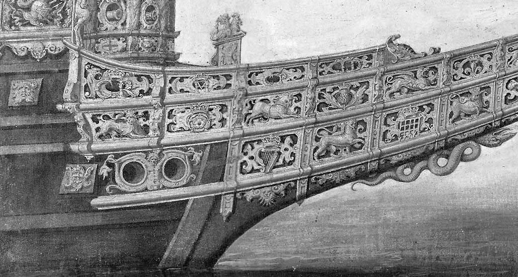

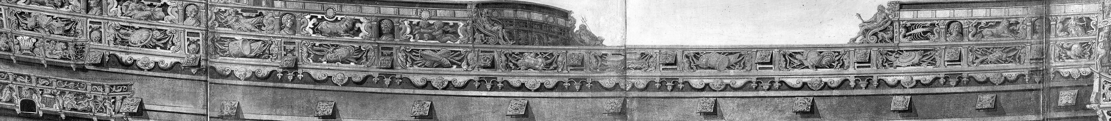

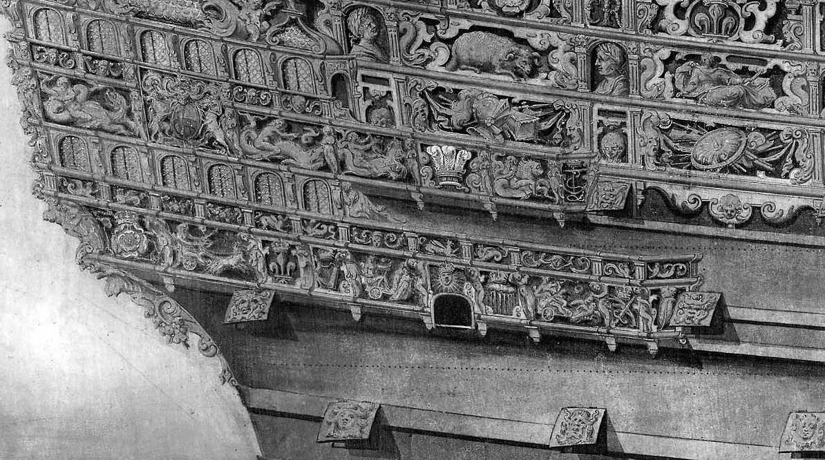

Двигаемся дальше по декору. Настало время для медальонов между пушечных портов. Как только я увидел плоское травление в журнале, сразу решил, что надо это безобразие переделывать. Ну а раз все равно переделывать, то можно попытаться сделать что-то близкое к исторической правде, пусть даже в самых общих, характерных чертах.
Начал с изучения имеющихся изображений.
Медальоны в направлении от носа к корме.
Картина Пэта Рисунок выполнен как эскиз перед строительством
1. Шлем рыцаря 2. Римская мускульная кираса, торакс 3. Римский овальный щит 4. Шлем рыцаря и щит
5. Барабан 6. Два барабана 7. Торакс 8. Перчатки рыцаря 9. Римский овальный щит 10. Барабан
11. Римский овальный щит
Гравюра Пэйна Предположительно Пэйн лично видел корабль, но без такелажа.
1. ??? 2. Барабан 3. Щит 4. Барабан 5. ??? 6. Овальный щит с крестом 7. Две пушки 8. ??? 9. Два барабана 10. ???

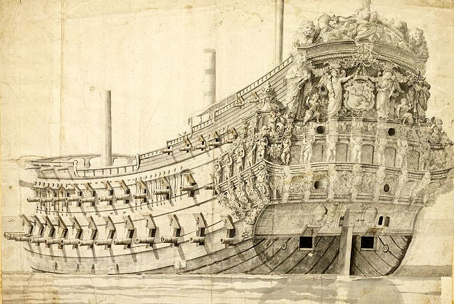

Рисунок Ван Де Вельде Мог видеть корабль лично, возможно рисовал с гравюры Пэйна.
1. Шлем рыцаря 2. Торакс 3. Римский овальный щит 4. Барабан 5. ??? 6. Овальный щит с крестом 7. Две пушки
8. Кираса рыцаря 9. Два барабана 10. ??? 11. ???

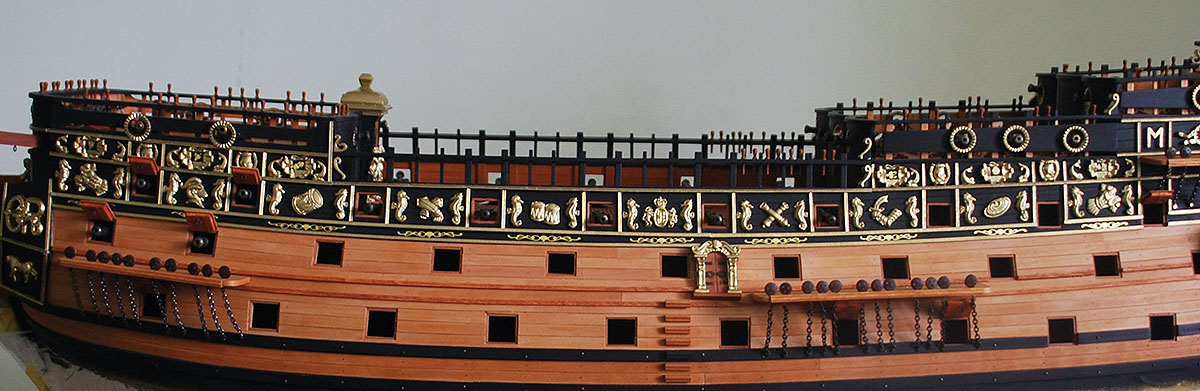

Что же ожидает нас в журнале?
Рекламный постер Модель итальянского мастера, изображение, в которое наверное влюбились все, кто решил собирать корабль.
1. ??? 2. Щит рыцаря 3. Барабан 4. Круглый щит 5. Овальный щит с крестом 6. Две пушки 7. Щит рыцаря 8. ???
9. Щит рыцаря
Модель DeAgostini Если не знать, что это было изначально, можно и не догадаться
1. Клякса ? 2. ??? 3. Щит рыцаря 4. Барабан 5. Круглый щит 6. Овальный щит с крестом 7. Две пушки
8. Щит рыцаря 9. Щит рыцаря 10. Щит рыцаря
Как видим, известные изображения Повелителя морей сходны между собой в изображении медальонов, а итальянская модель и журнал соответствуют им лишь частично.

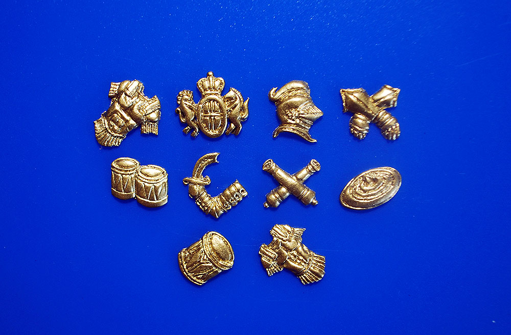

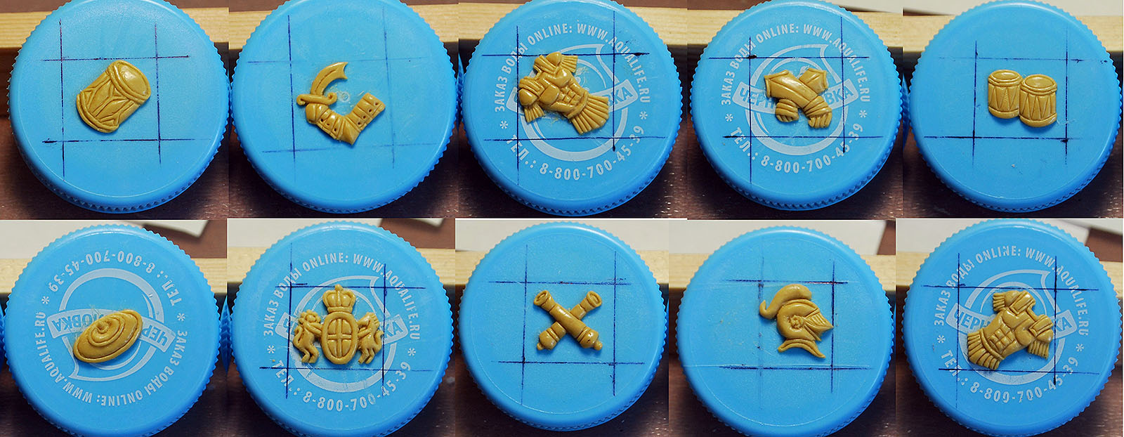

В итоге требовалось сохранить характерные медальоны, остальные выбрать по вкусу. Выбор свой основал на том, что корабль военный и должен выглядеть агрессивно. Мой список оказался таким:
1. Шлем рыцаря
2. Торакс
4. Две пушки
5. Барабан
7. Два барабана
8. Перчатки рыцаря
9. Еще один торакс
10. Рука в латах с мечом
9. Щит рыцаря
1. Шлем рыцаря
2. Торакс
4. Две пушки
5. Барабан
7. Два барабана
8. Перчатки рыцаря
9. Еще один торакс

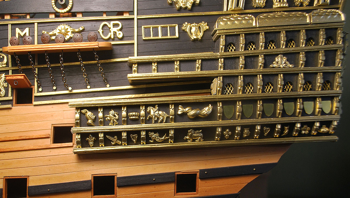

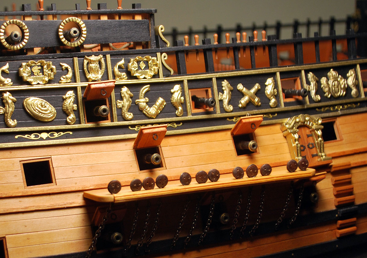

В начале работы над медальонами промерил площадки между портами по обеим бортам. Максимальная площадка вышла 21x15 мм, минимальная - 13х15 мм. Взял средний размер 17x15 мм и разметил на крышках от бутылки 5 л. Часто использую эти крышки для размещения деталей под покраску или для лепки, гладкая поверхность крышки позволяет легко отделить деталь после обработки.

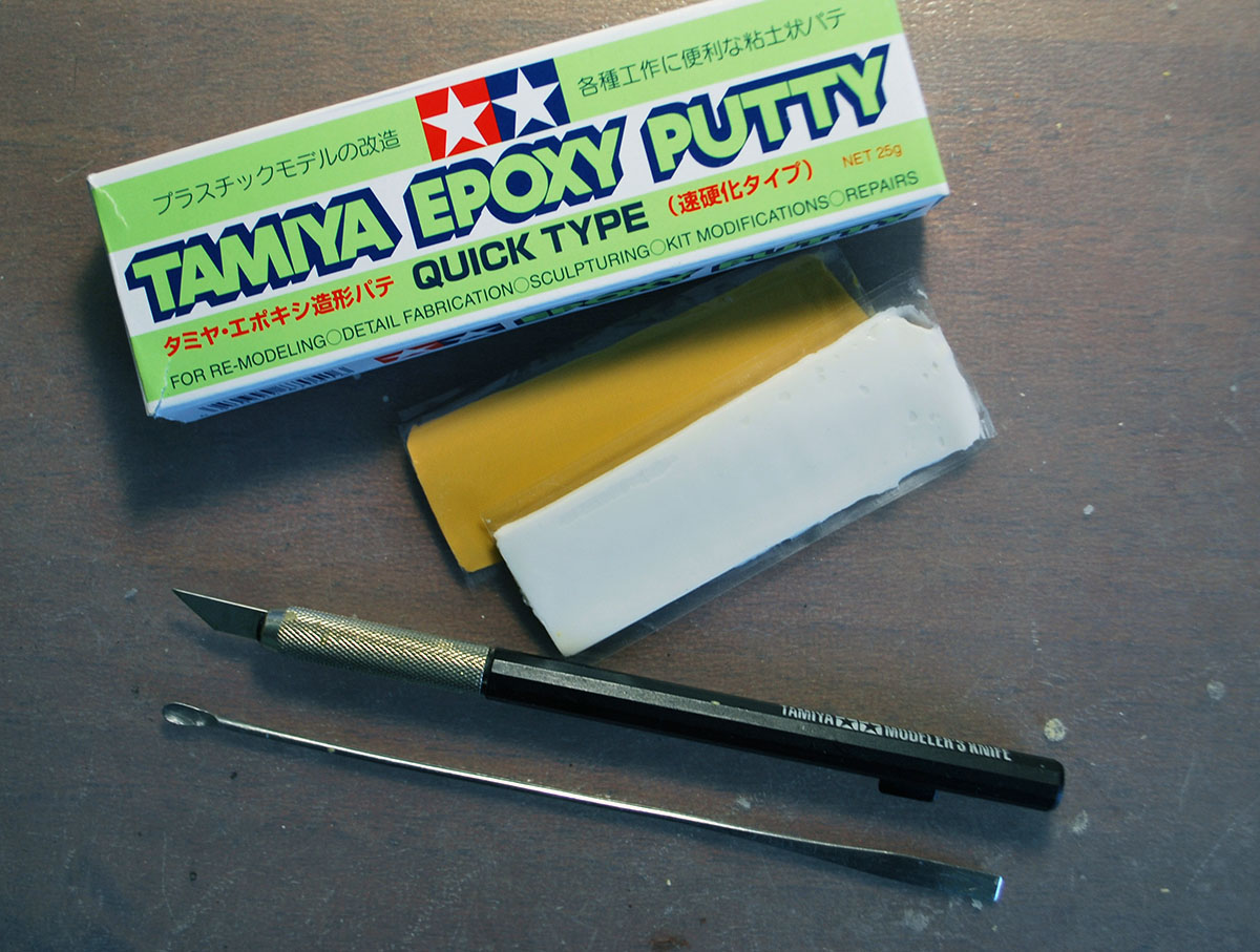

Материал для лепки взял проверенный - двухкомпонентную шпаклевку Tamiya Epoxy Putty, хорошо известную моделистам. Инструменты простые - нож, иголка, металлический шпатель Tamiya. Так как качественно клонировать сложные детали я так и не научился, вылепил все медальоны в двойном количестве, на оба борта. Так для меня получилось быстрее.

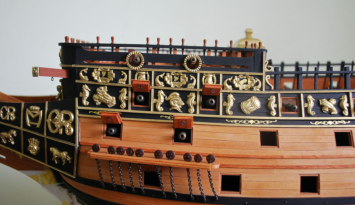

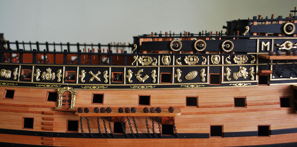

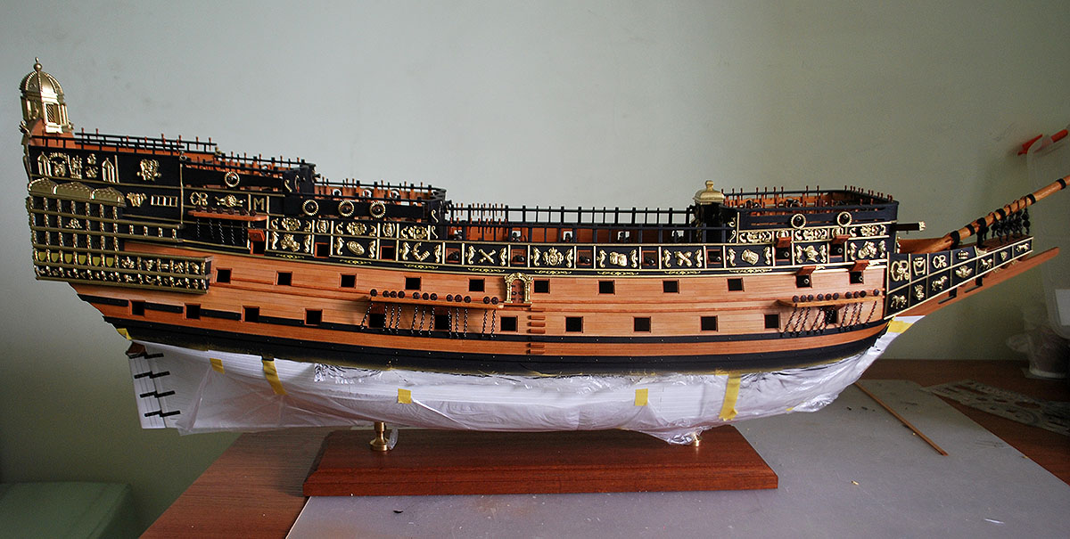

Скульптурой занимался когда-то в художественной школе, но не скажу чтоб это было моим любимым предметом. Да и кусок глины там был размером с кирпич. С миниатюрой не думал что получится, а теперь знаю, что можно и лучше исполнить.
Крашу баллончиком Rust-Oleum из Леруа Мерлен, хватило одного баллончика. Сам цвет "золото" мне не особо понравился, он с красноватым оттенком, а этот цвет "латунь", он и с травлением из латуни хорошо сочетается. Качество по сравнению с окраской из аэрографа конечно никакое, толстый слой краски заливает все мелкие детали. Но для аэрографа хорошей краски не нашел, ну не дают они вид металла. Поэтому что имеем, то имеем.
Ну и медальоны в цвете для правого и левого борта.

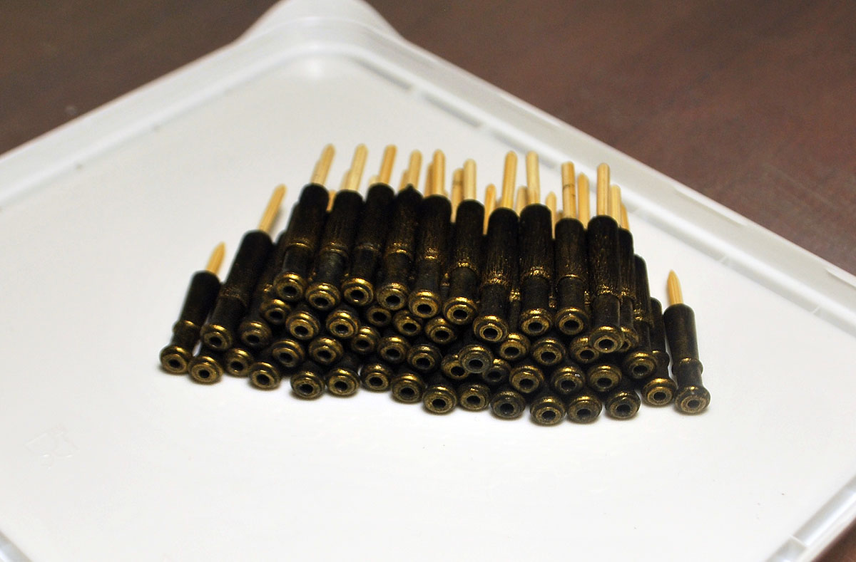

Ну и другой борт. В общем-то по корпусу и все. Крышки портов лежат готовые, стволы доделаю потом, а впереди такелаж.

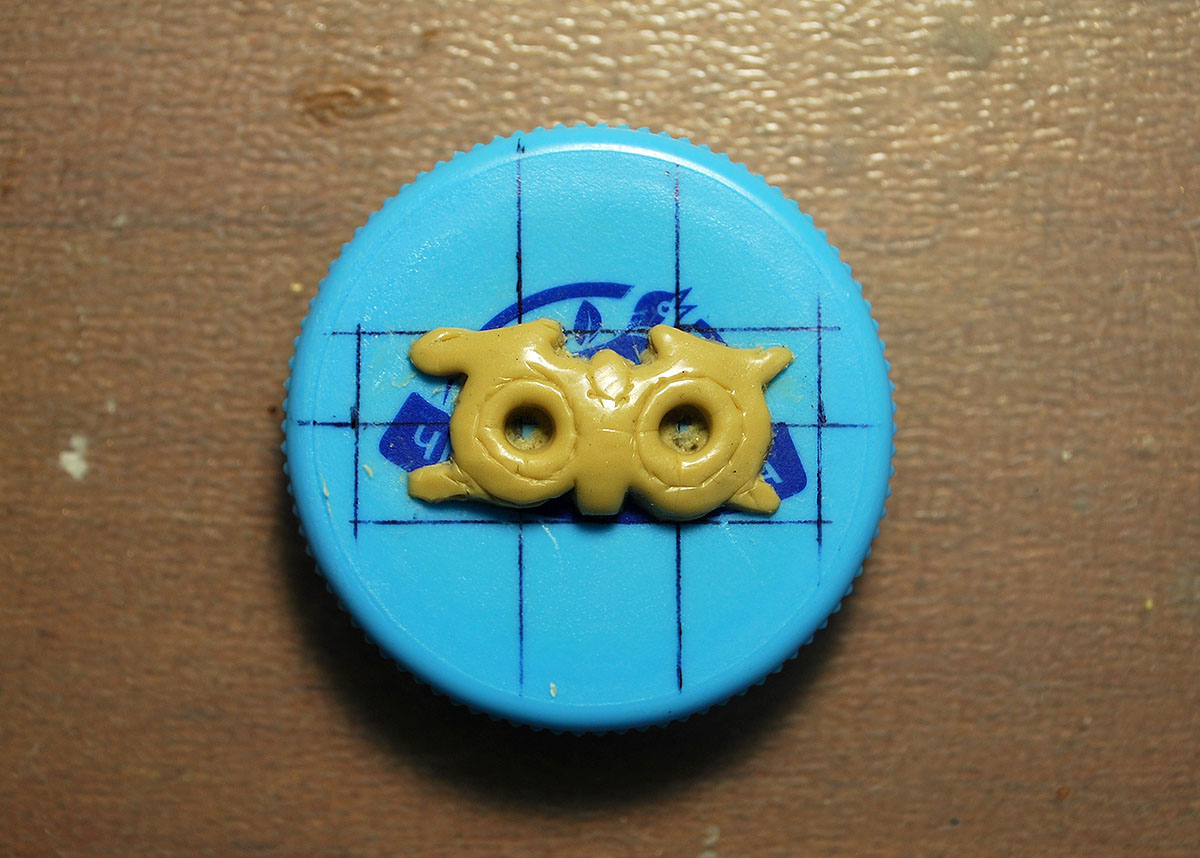

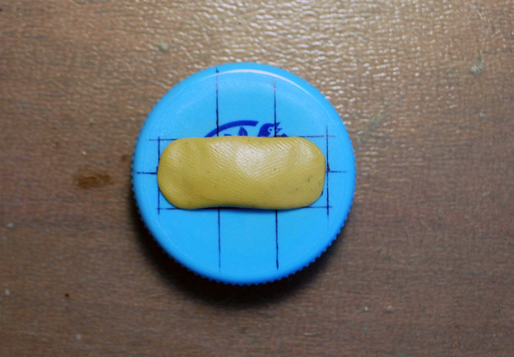

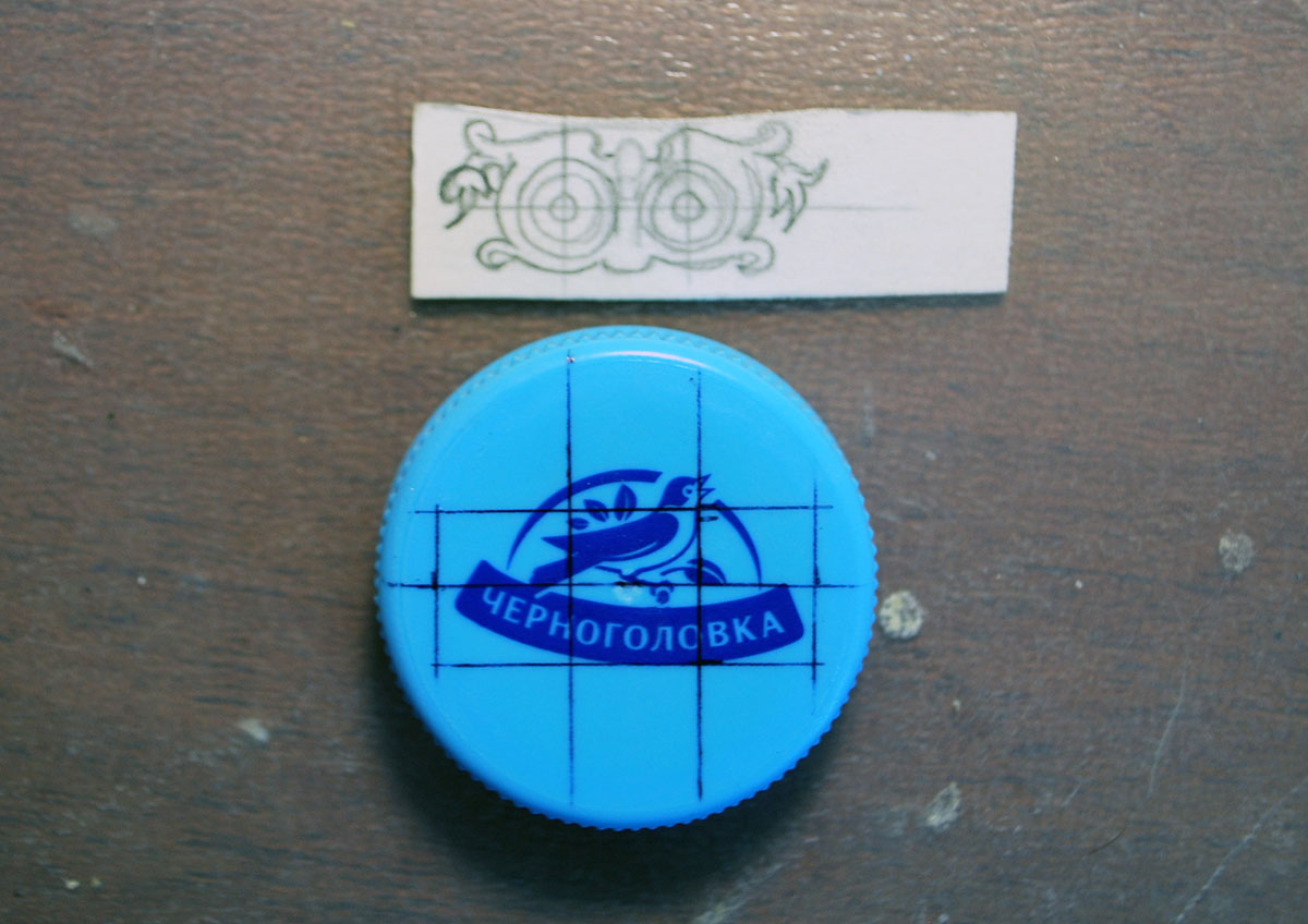

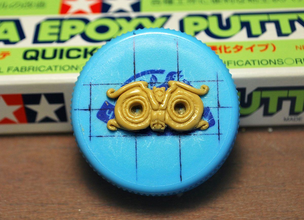

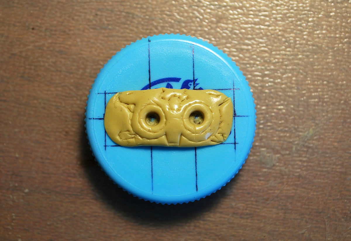

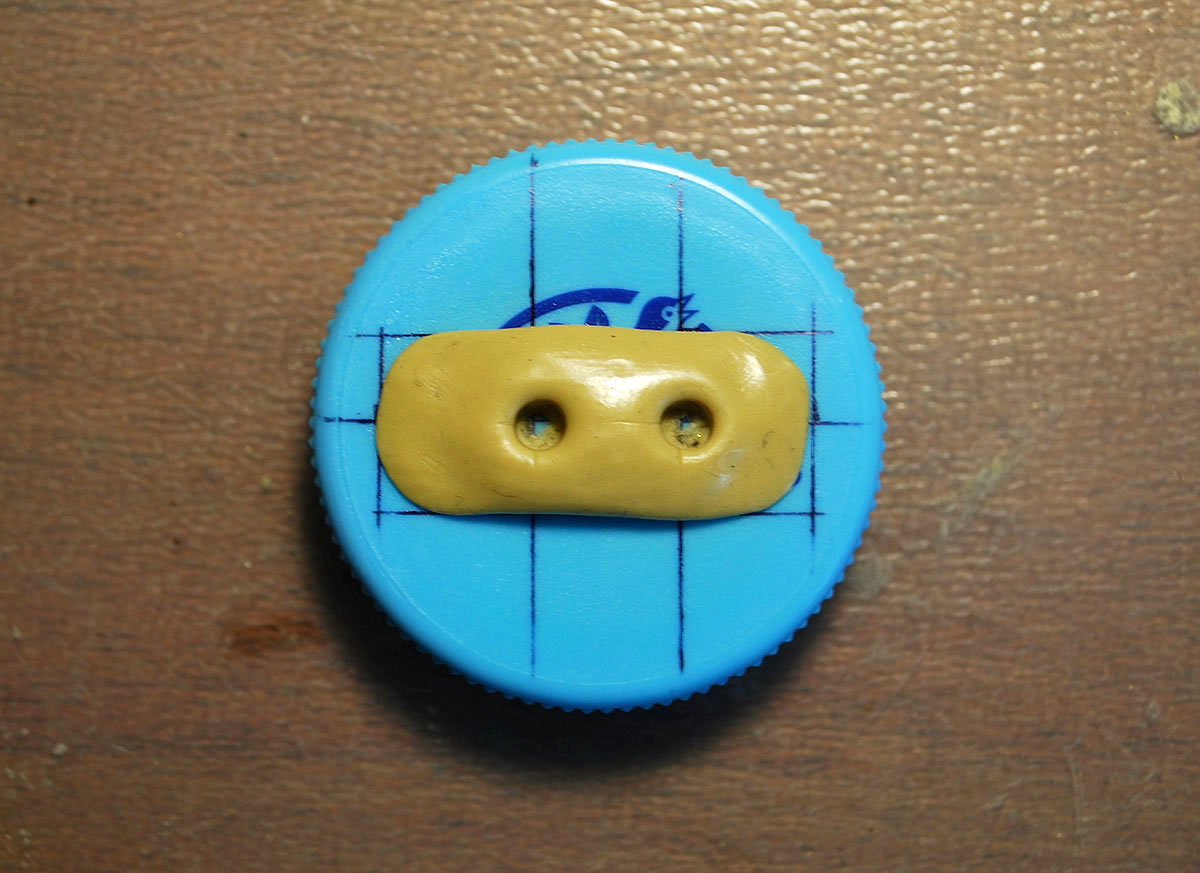

По просьбам трудящихся ... выполняем! Видео пока не освоил, но фото надеюсь будут информативны.

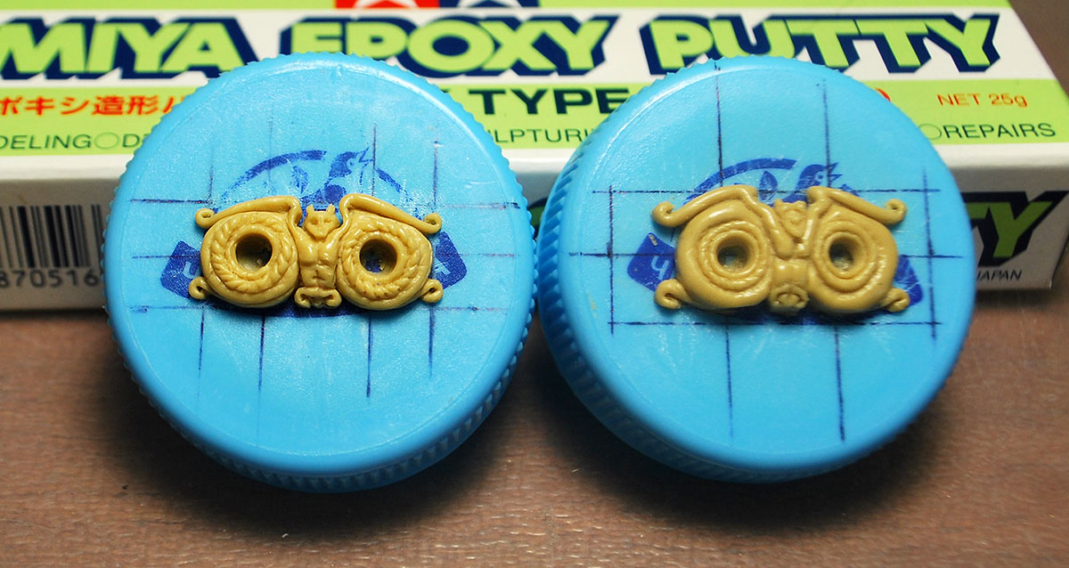

Давно я смотрел на унылые якорные клюзы из фанерных колечек, ну совсем не похоже на все изображения, а они все сходятся - должно быть единое массивное декоративное обрамление на два клюза. Первым делом ищем самый детальный рисунок, это картина Пэта. Судя по поздним изображениям, этот элемент перекочевал с эскиза на корабль без существенных изменений.
Декоративный элемент находится на участке борта, имеющем существенную кривизну. Сначала хотел сделать выпуклую подложку по форме борта и лепить на ней, но промеры показали, что отклонение от плоскости не более 1,5 мм, а это можно выбрать бор-машинкой Dremel уже на готовом изделии.
Лепим как обычно из тамиевской двухкомпонентной шпаклевки. Еще понадобится нож и стек для заглаживания поверхности.
Рисуем на бумаге будущий элемент, примеряем к кораблю и снимаем нужные размеры. Наносим разметку на пластиковую крышку, чтобы правильно расположить отверстия и не вылезти за требуемый размер. Расстояние между отверстиями 10 мм, размер декоративного обрамления 30x10 мм.
Соединяем два куска шпаклевки, разминаем до однородного цвета и оставляем на 10 минут. Сразу после замеса шпаклевка суперлипкая и с ней невозможно работать - липнет к рукам и инструменту. Оставить надолго тоже нельзя, следующие 20 минут идеальны для придания формы, а дальше шпаклевка начинает твердеть и становится крепкой на следующий день.
- Sniper
- Сообщения: 930

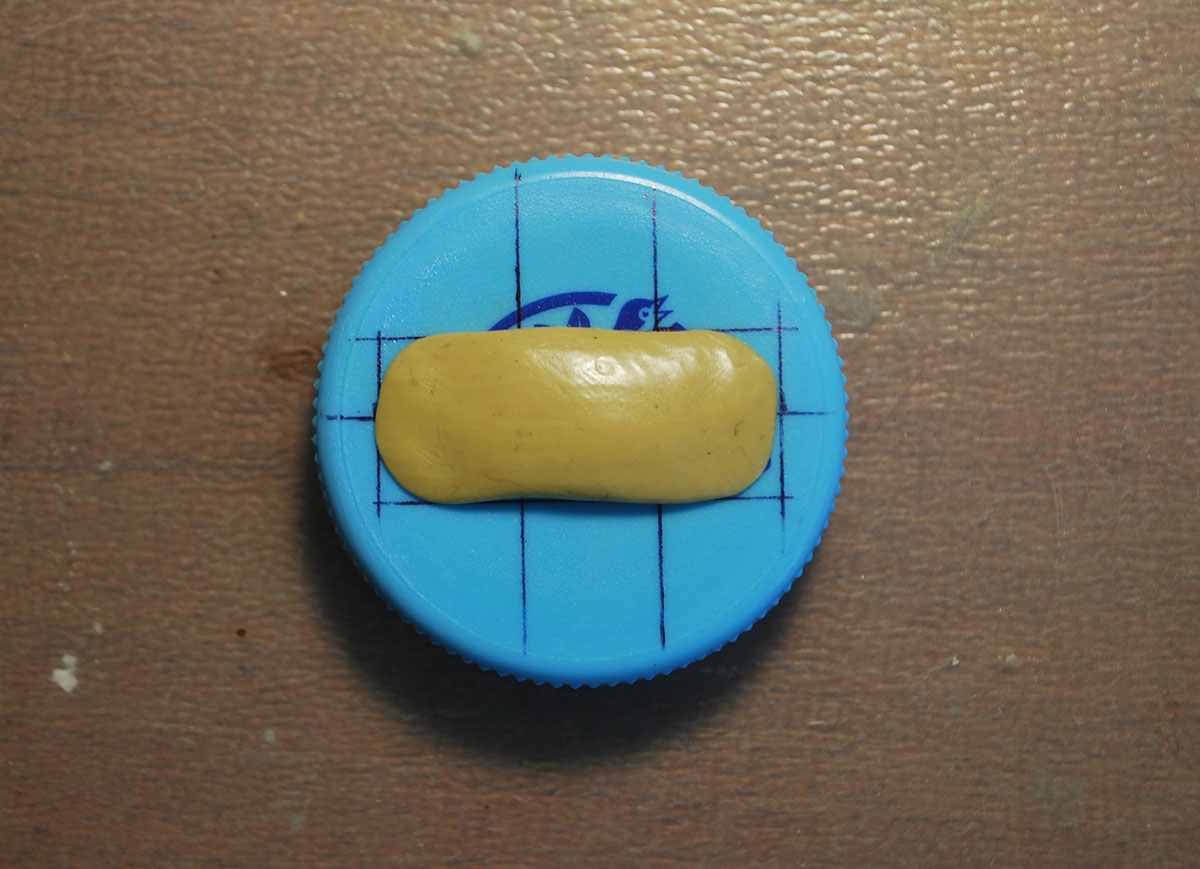

Распределяем шпаклевку по крышке, так, чтобы закрыть отведенное разметкой поле.
При нажиме на поверхности шпаклевки остаются следы от пальцев. Избавится от них можно легко проглаживая поверхность стеком. Следуя разметке делаем круглые ямки в местах отверстий. Я использовал для этого хвостовик сверла и ручку от надфиля. Лишний материал при этом вылезет за пределы разметки, его следует обрезать ножом по граничным линиям.

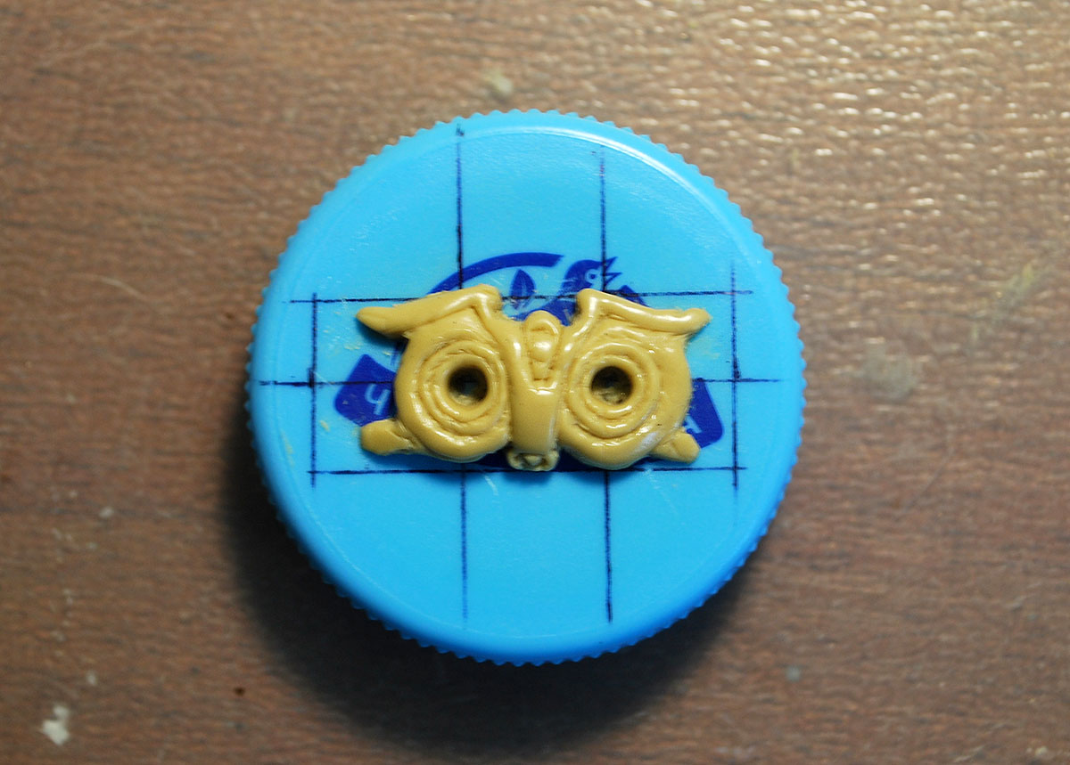

Далее продавливаем короткими движениями острием ножа основные линии рисунка. Не страшно, если выйдет не идеально, все потом можно подправить. Лишний материал по контуру обрезаем ножом. Продолжаем кончиком ножа придавать правильные контуры линий. Если требуется, заглаживаем поверхность стеком. Этот процесс может повторяться несколько раз - подправили линии ножом, загладили, подправили, загладили и т.д. Чтобы линия была аккуратная и тонкая, кончик ножа надо периодически чистить от налипающего материала.
- Sniper
- Сообщения: 930
При нанесении разметки я просчитался по ширине элемента и он вышел на 2 мм крупнее, не встанет между бархоутами. Пусть будет тренировочным. Второй номер сделал поменьше, он пойдет в дело. Отделку отверстий пустил в виде венка, показалось удачной идеей, но не уверен, что все эти мелкие детали не скроются под краской.
Надеюсь фото будут полезными, придадут кому-нибудь храбрости попробовать. Удачи и всем не болеть!

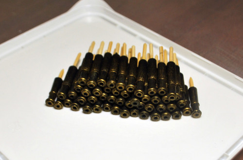

Это шутка, обычные стволы из журнала, немного проточенные надфилем и удлиненные деревянной палочкой, покрыты бронзовой краской. Как это сделано есть в этой теме пару страниц назад.Андрей Игоревич Громаков писал(а): ↑24 июн 2020, 10:21 Добрый день. Можете подсказать адресок гномов??

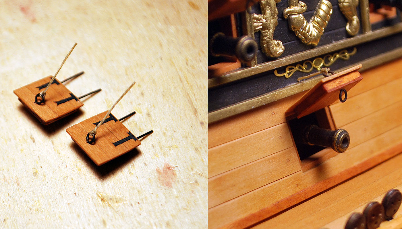

Решил сказать пару слов о крышках орудийных портов. Инструкция предлагает клеить крышки под прямым углом к корпусу, что является неверным. Крышка всегда открывалась на больший угол и это хорошо видно по всем историческим изображениям, в том числе и самого Повелителя морей. Да и само крепление ненадежное - небольшая часть фототравленой петли. Чтобы установить крышки на правильный угол, можно использовать штифты из проволоки, установив их в торец крышки. Если проволока средней жесткости, крышка легко подгибается на нужный угол.
При установке троса, с помощью которого поднимали крышку порта, предлагаю сделать все наоборот, не так как в инструкции. Сначала к рым-болту привязать трос (нить), закрепить клеем узел, аккуратно отрезать лишний конец. Затем вклеить рым-болт в крышку порта, просверлить отверстие под трос в борту, установить крышку на место и вставить трос в отверстие. Петли и рым-болты конечно чернить.
