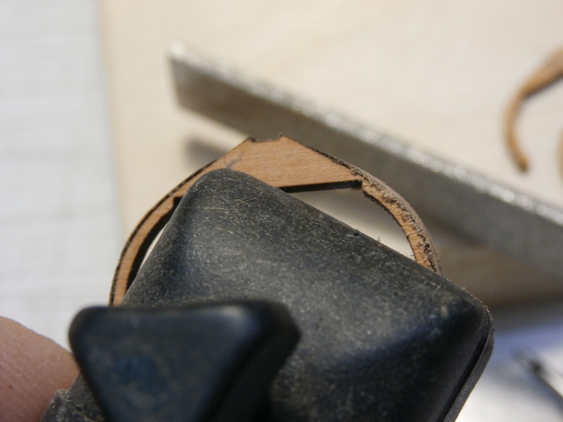

ПРОДОЛЖЕНИЕ.При работе с деталями которые вырезаны лазером нужно учитывать такой нюанс - как лицевая и тыльная часть детали. При вырезании из массива груши лазер вырезает под небольшим углом. Производитель в своей инструкции обычно указывает , где детали нужно приклеивать лицевой поверхностью, а где тыльной. Как пример у меня у шлюпки все шпангоуты до 10 номера лицевой поверхностью - в перед, а после 10 номера шпангоутов уже тыльной вперед... Определить лицевую и тыльную довольно просто. Лицевая, более чистая, тыльная более слабая по резу и с небольшими закопченостями по резу...

Малкуем, Хорошо получается алмазным надфилем. Из за хрупкости грушевого шпона , стараемся работать осторожно...

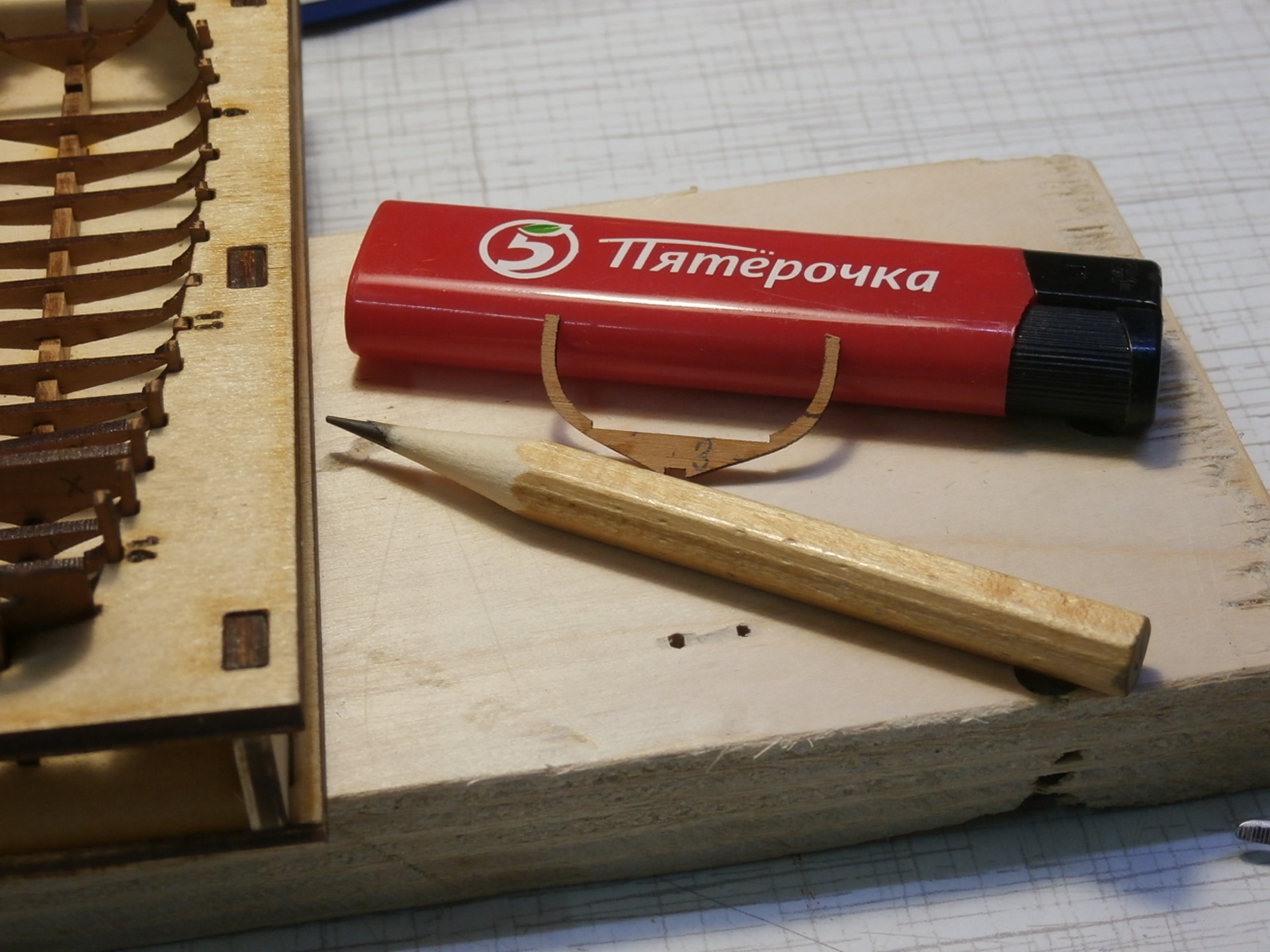

Заканчиваю первый этап строительства пинаса. Сооружение жесткого каркаса пинаса. Сразу же определился по окрашиванию своей шлюпки. Это рабочая шлюпка, а значит украшения на неи будут не совсем уместны. Это добротно просмоленная "рабочая"лошадка. На ней с берега возили воду, провизию, команду и многое чего еще. С наружи посудина будет черного цвета, изнутри белого. Банки, планширь, паёлы оставлю деревянными - под лак.

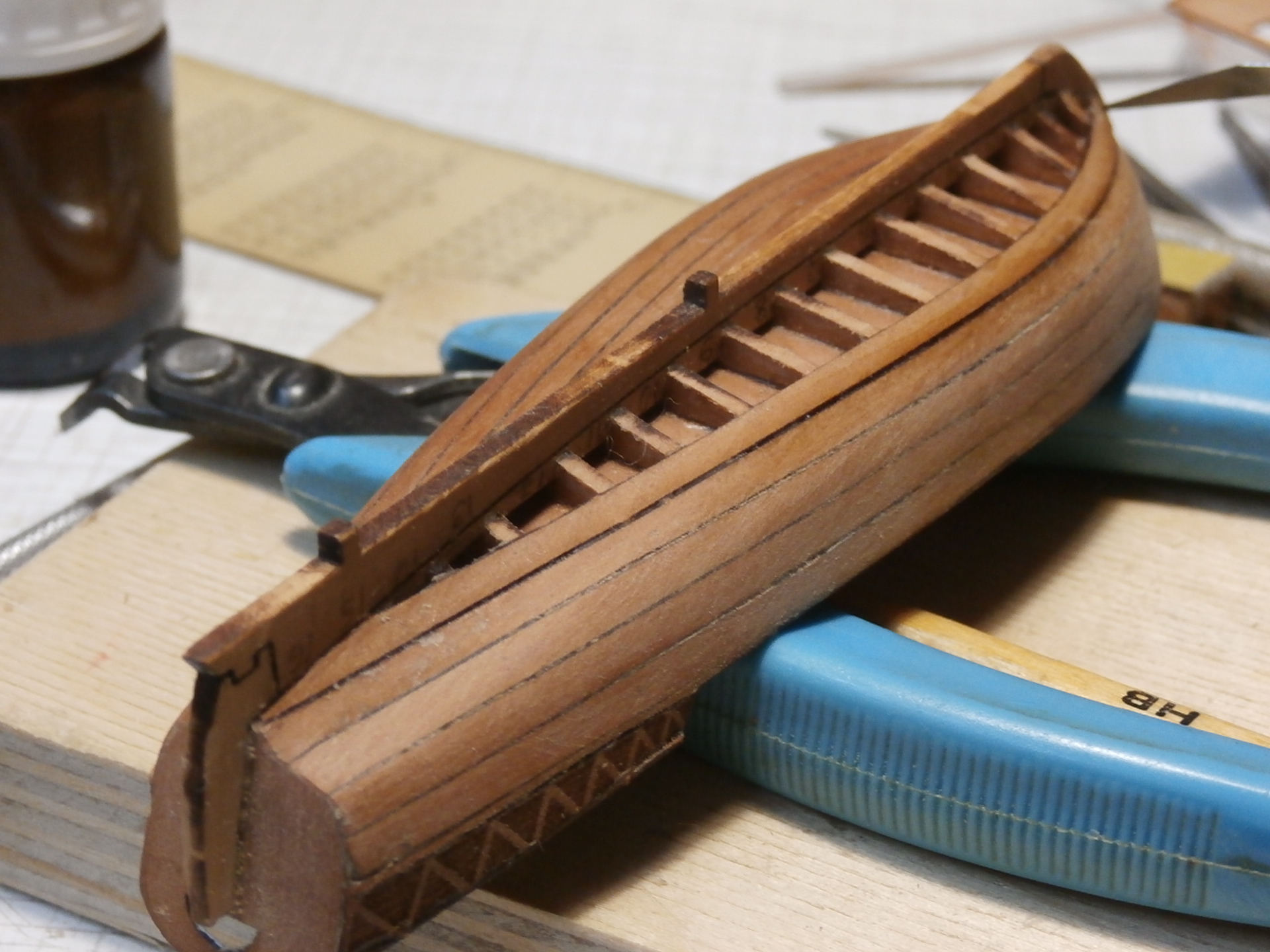

За это время я закончил обшивку обоих бортов шлюпки. Выкладываю фото :

Работа с набором (КИТ) принесла мне истинное удовольствие. Наружную обшивку шлюпки я закончил в два вечера. Я с детства люблю возиться с разного рода мелочевкой. Шлюпка строилась из качественной древесины - груши. В своё время, когда то я побывал в пожаре, обгорели руки. Такого рода занятие очень хорошая профилактика и восстановление мелкой моторики рук. Так что здесь для меня совмещается приятное с полезным...

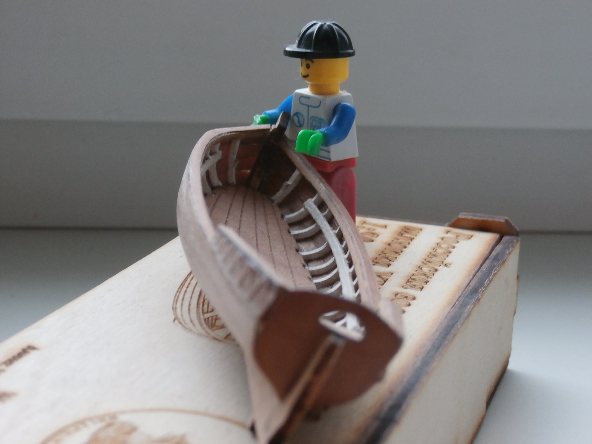

Что бы не ошибиться в масштабе шлюпки я использовал фигурку моряка. Дело в том, что корпус самой шлюпки остается практически одинаков, а подогнать масштаб можно при помощи интерьера самой шлюпки. Добавляя и уменьшая количество банок в кокпите шлюпки и регулируя высоту полового настила (паёл) у шлюпки. Изготавливать комплект мелочей снабжения шлюпки: весла,мачту,паруса и др. я пока воздержусь. Всю конкретику буду изготавливать по месту, когда шлюпка будет установлена на своё штатное место на корабле.

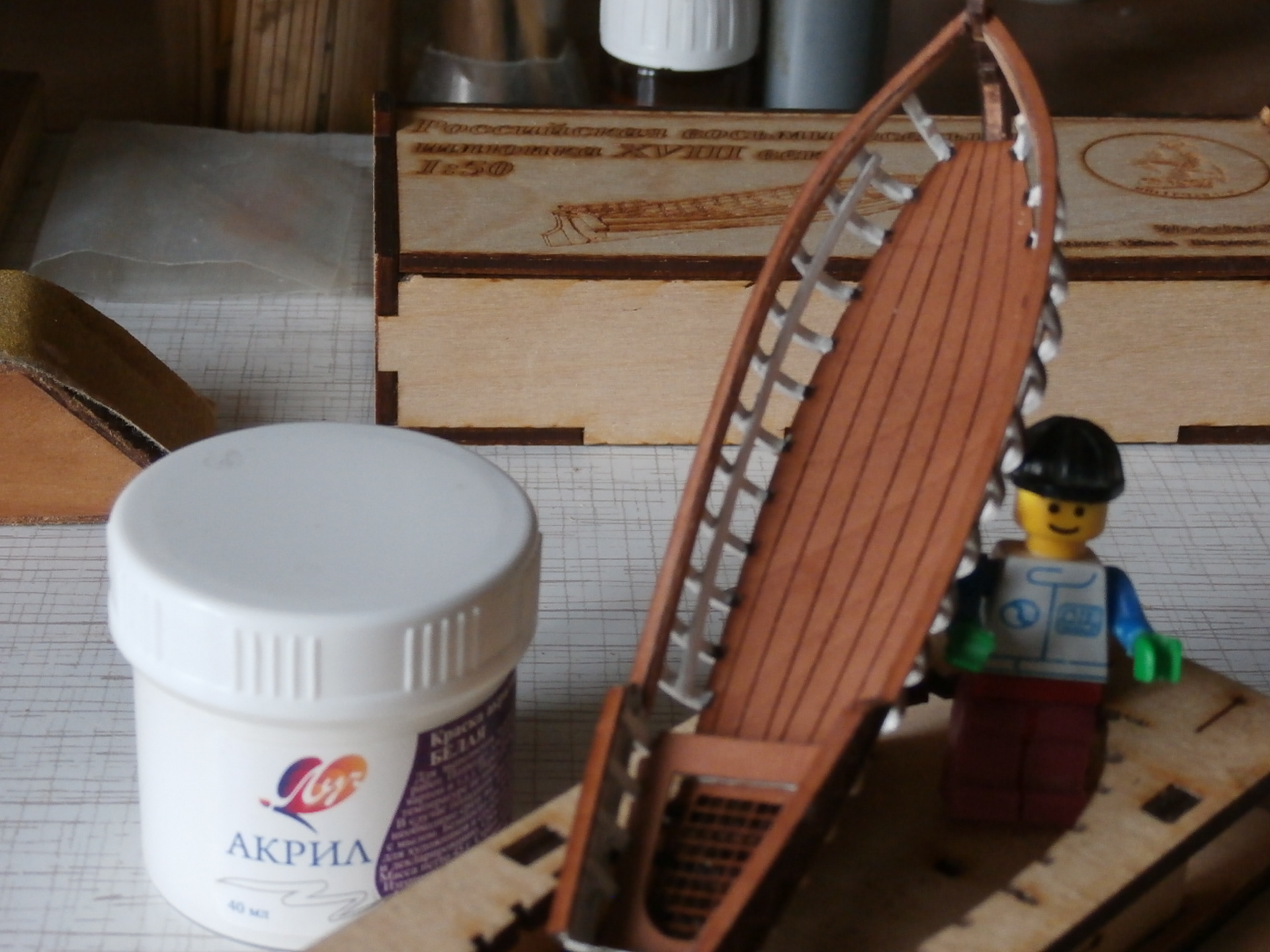

Можно начинать наружную обшивку шлюпки. Я же решил максимально адаптировать шлюпку для моих целей. Все это нужно проделать сейчас, До укладки наружной обшивки.
Что такое для линкора Лонг-бот? Это значительно больше, чем просто рабочая шлюпка! В моем представлении это вспомогательное судно, которое выполняло множество ежедневных, а порой и очень тяжелых, беспокойных задач. Передвигалось судно по морю при помощи канатного буксира за своим "Повелителем". Возможно и самостоятельно на парусах или на веслах. - Привязать шлюпку, как обычно делают моряки с мелкими шлюпками за банку (сидение) не сложно. Но вопрос : выдержит ли банка нагрузку большого и тяжелого бота, да особенно в свежую погоду, когда море не спокойно? Я решил не изобретать велосипед, а взять на вооружение буксирное устройство российской дуббель-шлюпки, Которая по мореходности и выполнению задач часто выполняла те же задачи, что и Лонг-бот в английском флоте. Если Лонг-бот не поднимали на верхнюю палубу корабля, то и парусное вооружение посудины нужно делать стационарным, значит нужно позаботиться о подпятниках (степсах) мачт, Закрепить стационарно мачты, так же, как и забота о стоячем такелаже, и о месте для перевозки груза ( грузовой отсек-трюм)- ведь шлюпка прежде всего была - грузовая ... Конечно - забот и вопросов много. Но заботы, согласитесь - интересные ...
