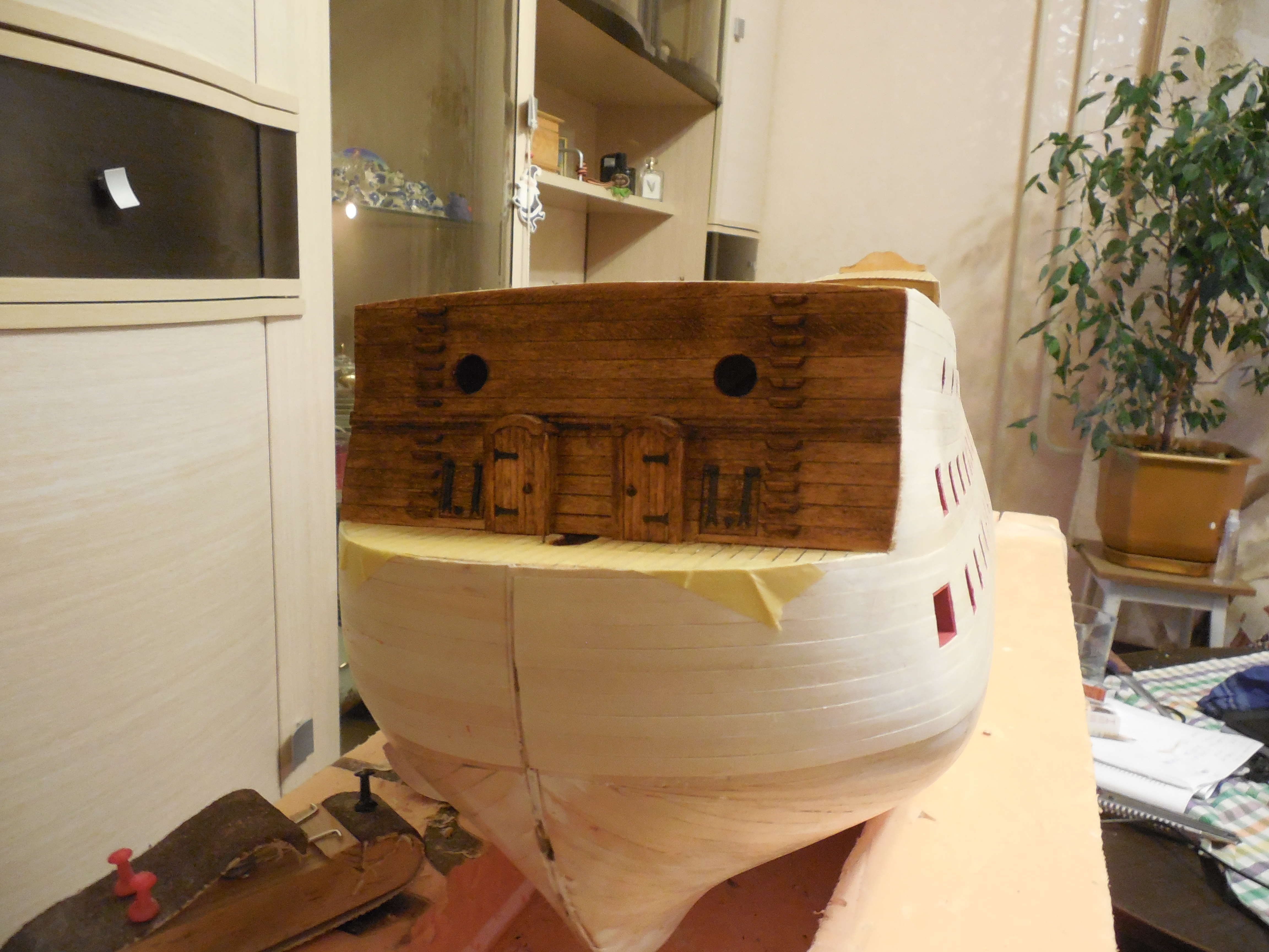

Сообщение Alexsk » 18 ноя 2020, 19:41
Затем черним и устанавливаем на модель. В приближении на фото выглядит не очень, но в натуре вроде нормально. К тому же фон будет темнее после морилки, что слегка скроет недостатки. В процессе еще обкатаю технологию, ведь надо изготовить порядка 140 петель :shock: :o . Так что на какое-то время пропаду из форума. Да... а ручки-то все-таки корявенькие :(

Ну и все установил на модель и заморил. Морилку выбрал цвета Мокко. Купил несколько разных, но наиболее подходящей, как мне показалось, именно эта. По-крайней мере мне цвет нравится. Пробовал орех, как советует ДеА, но он какого-то зеленоватого цвета. Жуть

Сообщение Oldman » 29 ноя 2020, 20:22
Александр Козлов писал(а): 29 ноя 2020, 18:44 Ну и все установил на модель и заморил. Морилку выбрал цвета Мокко. Купил несколько разных, но наиболее подходящей, как мне показалось, именно эта. По-крайней мере мне цвет нравится. Пробовал орех, как советует ДеА, но он какого-то зеленоватого цвета. Жуть
Ну орех в натуре имеет очень богатую гамму - от зеленоватого до темно коричневого. А у вас не очень темный для королевского то корабля? Или это так на фото получилось? я бы сделал посветлее. Развел краситель, сделал цвет посветлее. На примерке мне понравилось больше. И почему вы не сделали несколько оттенков? Двери - темнее, наличник светлее. Ну у каждого свое виденье. Удачи.

Сообщение Alexsk » 29 ноя 2020, 20:34
Oldman писал(а): 29 ноя 2020, 20:22
Может и темновато, но мне нравится. А вот выделить элементы - мысль хорошая.

Сообщение Oldman » 29 ноя 2020, 21:19
Хочу еще вам подсказать. Ваша морилка не лучший вариант, а точнее сказать на мой взгляд плохой. Она содержит защитный состав - что то типа лака, что не есть хорошо. Покупайте водные красители. Во первых на них можно клеить другие детали,(у вас лак наверняка не даст приклеится), а во вторых вы можете покрасить разные детали в разные цвета или оттенки и потом приклеить их на место. Ну и в третьих впоследствии вы сможете покрыть все это на свой вкус лаком или маслом, как делают если не все, то большинство моделистов. Только хорошо шлифуйте, чтобы ворс не поднялся. (я на некоторых деталях заканчиваю шлифовать шкуркой №1200-1500 еще и с промежуточным увлажнением). Тогда покрытие будет ровным (равномерным) без пятен.

Сообщение Alexsk » 02 дек 2020, 22:01
Oldman писал(а): 29 ноя 2020, 21:19 Хочу еще вам подсказать. Ваша морилка не лучший вариант, а точнее сказать на мой взгляд плохой. Она содержит защитный состав - что то типа лака, что не есть хорошо. Покупайте водные красители. Во первых на них можно клеить другие детали,(у вас лак наверняка не даст приклеится), а во вторых вы можете покрасить разные детали в разные цвета или оттенки и потом приклеить их на место. Ну и в третьих впоследствии вы сможете покрыть все это на свой вкус лаком или маслом, как делают если не все, то большинство моделистов. Только хорошо шлифуйте, чтобы ворс не поднялся. (я на некоторых деталях заканчиваю шлифовать шкуркой №1200-1500 еще и с промежуточным увлажнением). Тогда покрытие будет ровным (равномерным) без пятен.
Признаться, вы меня сильно озадачили. Потому, как переборку я уже заморил этой морилкой, подобрать водную под такой же цвет будет проблематично. Поэтому решил поэкспериментировать и попробовал приклеить к заморенному пробнику две деревяшки: одну ПВА, вторую цианокрилатом. Приклеилось намертво. Оторвать не смог. Морилка эта не подняла ворс и довольно хорошо полируется. Кроме того я лишний тон снял изопропиловым спиртом. Фото прилагаю. К сожалению, фотик-мыльница и эффект плохо заметен. Но в натуре есть такой эффект состаренной древесины. Так что буду морить тем, чем и начал. Но все-равно, спасибо за совет.

Сообщение Oldman » 02 дек 2020, 23:02
Александр Козлов писал(а): 02 дек 2020, 22:01 Приклеилось намертво. Оторвать не смог. Морилка эта не подняла ворс и довольно хорошо полируется.
Оторваться ваши "кошки" могут и через месяц или год, а могут и не оторваться. Как повезет. Ведь склеивание зависит от того насколько хорошо клей смочил поверхность материала, впитался в него.
Ворса нет Скорее всего, что лак загладил его. Ну и про полировку. Модели обычно не красят глянцевыми лаками. Стараются получить мягкий, не сильный блеск или вообще матовое покрытие. Мягкий блеск (полумат или сатин) подчеркивает благородство древесины. Глянец быстро надоедает. Да и про морилки. Обычно морилками при строительстве модели пользуются осторожно. Моделисты стараются достать (купить) древесину нужного цвела. Морилка на разных породах ведет себя по разному.
Успехов. Желаю вам довести постройку модели до победного конца, и показать парусник под парусами, с развевающимися флагами!

Сообщение AZET » 05 дек 2020, 13:19
А ведь хорошо получилось. Особенно на первом фото(то что без растушёвки) цвет мокко получился. Прикольная морилка.
Но я бы всё таки добавил.
Почему именно воски и масла, а не лаки и морилки. В вашем случае не много заметно не вышкуренные рейки, так как лак "вытаскивает" наружу все мелкие косячки, воск и масло наоборот скрывает даже мельчайшие царапинки. Если есть желание сменить морилку - лак, на масло, можно обратиться в такую "контору", как Борма Ваш(упоминаю именно её, потому что, пользуюсь их услугами), если сделать выкраску на рейках, "кошку", они подберут вам цвет, будет точно, там компьютерный подбор, взять можно хоть 200 грамм. Конечно если есть такая в Вашем городе. Есть ещё Белинка, Тиккурила и пр. Ещё есть финишные воски, которые укрывают царапинки, выглядит как разведённый ПВА, располировывается без ворсовой тряпкой, ложатся на любую поверхность.
