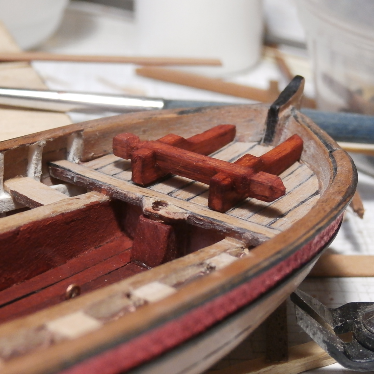

Здравствуйте уважаемые колеги - товарищи судомоделисты!
Здравствуйте и просто прохожие заглянувшие " на огонёк"...
Работы по строительству модели продолжаются. Делаю самую большую шлюпку линкора - Лонг-бот. Думаю, я уже надоел всем со своей шлюпкой, но я пользуюсь молчанием форума успокаивая себя тем что за меня её ни кто не построит и не принесёт на блюдечке с голубой каёмочкой... Я убежден в том, что судомоделизм это прежде всего - терпение.
Закончил буксирное устройство шлюпки. На баке установил силовую конструкцию - носовой битенг. Я доволен, смотрится убедительно.

Re: Повелитель морей от кервы
Сергей Николаевич, доброго вечера! Красиво, но изрядно сомневаюсь в целесообразности пропускания БУКСИРНОГО каната через разные дыры/отверстия/клампы. В носовой части достаточно бросить его через планширь (ну может что то подложить чтоб и сам не перетирался и планширь не портил). Швартовный конец при замене опративноцй (лопнул/порвался) как менять, протягивая его через эти дырки??? А пропускание его в некий закрытый носовой рундук и вовсе.... Он намокнет, будет там гнить...
- Сообщения: 2984
- Благодарил (а): 994 раза
- Поблагодарили: 1943 раза
Дмитрий Владимирович Здравствуйте!Redaktor писал(а): ↑17 дек 2020, 21:22 Сергей Николаевич, доброго вечера! Красиво, но изрядно сомневаюсь в целесообразности пропускания БУКСИРНОГО каната через разные дыры/отверстия/клампы. В носовой части достаточно бросить его через планширь (ну может что то подложить чтоб и сам не перетирался и планширь не портил). Швартовный конец при замене опративноцй (лопнул/порвался) как менять, протягивая его через эти дырки??? А пропускание его в некий закрытый носовой рундук и вовсе.... Он намокнет, будет там гнить...
Насчет троса вполне с вами согласен, думаю трос вернее всего хранился на борту линкора и спускался , когда бот на веслах подходил к борту линкора. Но у меня есть юные друзья которым мне приходится не раз об"яснять что это за такая штуковина ( носовой битенг ) Они уверены, что это станок для носовой пушки. Когда появился трос - все вопросы отпали.
Насчет клампа Спасибо! Я подумаю...
На счет плесени и сырости , думаю за всё отвечала спина матроса и того кто на борту корабля и того кто на шлюпке. Дворяне на расправу у матроса были скорыми... Спасибо за замечания!
