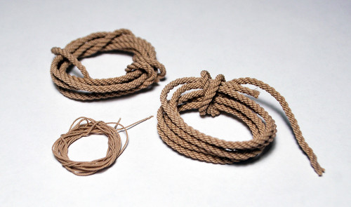

И снова здравствуйте! Потрепаны, но не сломлены. Повелитель извлекается из шкафа.
Решил заняться якорными канатами, так как в журнальной инструкции какая-то шляпа. Якорный канат не смолился и должен быть светлым. Кроме того канат должен вязаться к рыму якорным узлом, которых тоже имелось несколько разных видов в зависимости от толщины каната. Наш корабль солидный, якорный канат самый толстый, в масштабе 2-2,5 мм. Нашел вот такие изображения, на мой взгляд дилетанта самые похожие на то, как это должно выглядеть на модели.
Сообщение Sniper » 23 ноя 2020, 22:04
Канат кабельной работы навил из нитки Gutermann для оверлоков. Это довольно тонкая мононить, можно навить канат любой толщины, взяв нужное количество прядей. Толщину подбирал визуально, до 2 мм все казалось тонко, 2 мм - нормально, но можно было и толще сделать - 2,5 мм. Узел старался сделать как на рисунке, получилось вроде неплохо.

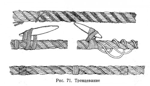

Сообщение Sniper » 27 ноя 2020, 16:07
Тренцеванием называется выравнивание по­верхности троса при помощи линя, шкимушгара или тонкого троса. При тренцевании трос растягивают и пространство между прядями заполняют линем (шкимушгаром или тонким тросом), который называется тренью. После тренцевания трос покрывают клетневиной. Последнюю приготовляют из старой парусины, которую разрезают на ленты под углом к основе полотнища. Просмоленную клетневину накла­дывают по спуску троса так, чтобы каждый ее шлаг перекрывал следующий. Ширина ленты должна быть несколько меньше окружности клетнюемого троса. Клетневиной обычно покрывают только стальные тросы, а растительные клетнюют только в местах, подверженных сильному трению или крутому изгибу.
Насколько я знаю, якорный канат клетневался только на некотором участке от рыма, не по всей длине. Во времена Повелителя морей предполагаю, что этого еще не делали.
Что же до техники выполнения, остается только гадать, использовалась ли специальная машинка как для клетневки троса. Не часто такое увидишь на модели.

Сообщение керва » 28 ноя 2020, 13:06
Sniper писал(а): 27 ноя 2020, 16:07
Здравствуйте!
Большое вам спасибо!
Ваша картинка (Рис.71 Тренцевание ) особенно нижнее изображение из трех об"яснила мне суть ответа на мой вопрос. Все оказалось до изумления просто. Я думаю, здесь не использовалась какое либо приспособление, а автор просто трень на якорном канате удерживал скруткой этого линя и ставил на данном тросе небольшие марки. После укладки якорного каната на модели возможно срезал или снял эти марки за ненадобностью. Согласитесь - с тренью , якорный канат выглядит солидней! Но конечно всё это надо по экспериментировать на "кошке". Я со своей "серостью" собирался трень закреплять сек.клеем. Еще раз Вам большое спасибо! Удачи Вам и конечно Здоровья!

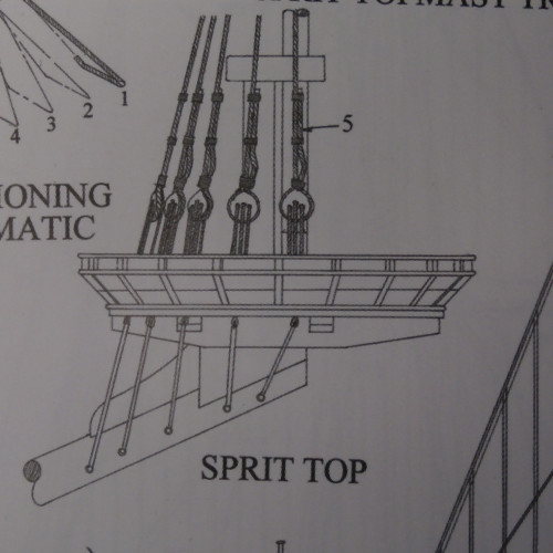

Сообщение керва » 19 дек 2020, 00:21
Sniper писал(а): 17 дек 2020, 23:30 Поставил ванты блинда-стеньги в качестве тренировки перед вантами главных мачт.
Добрый вечер!
Посылаю вам несколько фото чертежей на интересующую вас тему

Сообщение керва » 19 дек 2020, 00:26
Продолжение.

Коллега! То что сделали Вы, и то что привели на иллюстрациях - совсем разные вещи... И между прочим, салинг и на цветной картинке просматривается!!! И выбленок нет. Они там не нужны. А то что форма эзельгофтов скопирована неверная..... Ну, коллега, не мне, у которого еще и корпус то не готов, Вас учить, но при прекрасно выполненной работе, которую Вы уже провели - ИМХО просто непростительно ссылаться на такие нелепые обстоятельства....

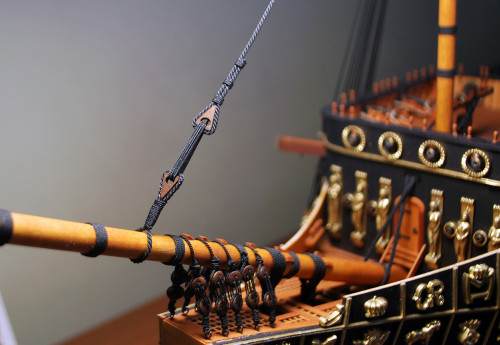

Сообщение Sniper » 10 янв 2021, 19:45
Не все запланированное на зимние каникулы удалось сделать, но большую часть. Поставил фок-мачту, ванты и фока-штаг. Схема сборки предложенная журналом не устроила, клеить ванты к мачте не хочется. Если собрать мачту целиком, одеть ванты огоном на топ мачты уже не выйдет. Можно конечно обвязать огон уже на месте, но уж больно муторно. Поэтому классика - устанавливаем мачту, ванты, штаг, затем уже стеньгу.
Для обтяжки штагов по книжкам надо на Повелитель ставить юферсы, но штаг-блоки уже заготовлены, а для грота-штага вырезаны из груши. Жалко, поставлю их.

Сообщение Redaktor » 10 янв 2021, 21:06
Привет. Юферсы по высоте гуляют.

Сообщение Oldman » 11 янв 2021, 17:12
Redaktor писал(а): 10 янв 2021, 21:06 Привет. Юферсы по высоте гуляют.
Да и пушки через канаты стреляют. Или это такой ракурс съёмки?
