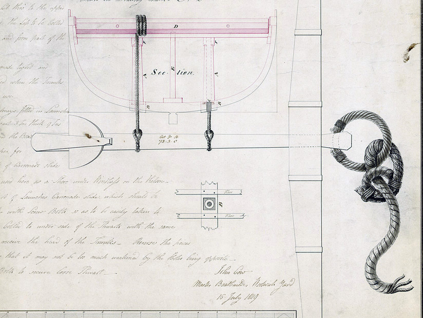

Сообщение керва » 26 ноя 2020, 13:20
Sniper писал(а): ↑23 ноя 2020, 21:56
Решил заняться якорными канатами, так как в журнальной инструкции какая-то шляпа.
Роман здравствуйте!
Вы , для комментария вашего поста поместили фото известной всем судомодели "Victory".Увидев впервые в интернете фото этой модели я был просто покорен филигранным качеством изготовления мастером этой модели. И с этого времени среди прочего меня интересует один вопрос связанный с якорным канатом. Если присмотреться - то действительно канат на модели кабельной работы, но как мастер сумел добавить среди прядей каната еще дополнительно отдельную прядь, которая подчеркивает красоту корабельного каната? Это для меня загадка. Бродя по интернету я до сих пор не нашел ответа на этот вопрос, Возможно вы знаете ответ на этот вопрос.
Вы скромно пишите что : "Узел старался сделать как на рисунке, получилось вроде не плохо".
На мой взгляд получилось очень даже Хорошо! Убедительно! Спасибо Вам! Успеха! и конечно Здоровья!

Сообщение Sniper » 27 ноя 2020, 16:07
Тренцеванием называется выравнивание по­верхности троса при помощи линя, шкимушгара или тонкого троса. При тренцевании трос растягивают и пространство между прядями заполняют линем (шкимушгаром или тонким тросом), который называется тренью. После тренцевания трос покрывают клетневиной. Последнюю приготовляют из старой парусины, которую разрезают на ленты под углом к основе полотнища. Просмоленную клетневину накла­дывают по спуску троса так, чтобы каждый ее шлаг перекрывал следующий. Ширина ленты должна быть несколько меньше окружности клетнюемого троса. Клетневиной обычно покрывают только стальные тросы, а растительные клетнюют только в местах, подверженных сильному трению или крутому изгибу.
Насколько я знаю, якорный канат клетневался только на некотором участке от рыма, не по всей длине. Во времена Повелителя морей предполагаю, что этого еще не делали.
Что же до техники выполнения, остается только гадать, использовалась ли специальная машинка как для клетневки троса. Не часто такое увидишь на модели.
Сообщение керва » 28 ноя 2020, 13:06
Sniper писал(а): ↑27 ноя 2020, 16:07
Здравствуйте!
Большое вам спасибо!
Ваша картинка (Рис.71 Тренцевание ) особенно нижнее изображение из трех об"яснила мне суть ответа на мой вопрос. Все оказалось до изумления просто. Я думаю, здесь не использовалась какое либо приспособление, а автор просто трень на якорном канате удерживал скруткой этого линя и ставил на данном тросе небольшие марки. После укладки якорного каната на модели возможно срезал или снял эти марки за ненадобностью. Согласитесь - с тренью , якорный канат выглядит солидней! Но конечно всё это надо по экспериментировать на "кошке". Я со своей "серостью" собирался трень закреплять сек.клеем. Еще раз Вам большое спасибо! Удачи Вам и конечно Здоровья!

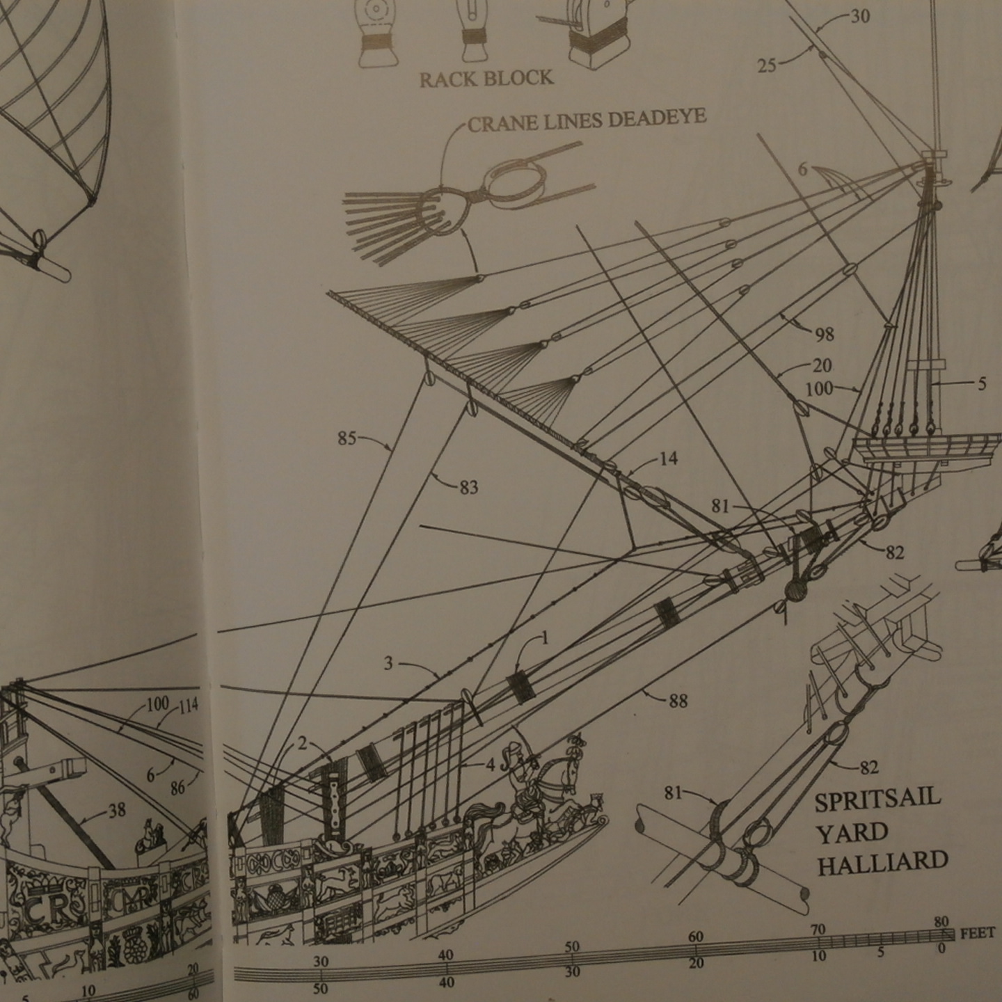

Сообщение керва » 19 дек 2020, 00:21
Sniper писал(а): ↑17 дек 2020, 23:30 Поставил ванты блинда-стеньги в качестве тренировки перед вантами главных мачт.
Добрый вечер!
Посылаю вам несколько фото чертежей на интересующую вас тему

Сообщение керва » 19 дек 2020, 00:26
Продолжение.

керва писал(а): ↑19 дек 2020, 00:21 Посылаю вам несколько фото чертежей из книги Джона Мак Кейна на интересующую вас тему
У Вас есть книга Мак Кейна? Или это фрагменты из видеоролика, который есть в сети? У меня ее к сожалению нет и делаю я с оглядкой на Петерсона и Андерсона. Чертежи конечно очень интересны, можно сказать - "топ" по теме Повелителя на данный момент. Хотя некоторые моменты довольно спорны - юферсы с тремя отверстиями в одну линию, отверстия в бушприте.

Сообщение керва » 19 дек 2020, 12:13
Sniper писал(а): ↑19 дек 2020, 11:47
Да, Есть такое дело. Вчера, поздно вечером, сюрпризом вваливается старший сын и протягивает эту книгу, поздравляя с наступающим Новым годом!
