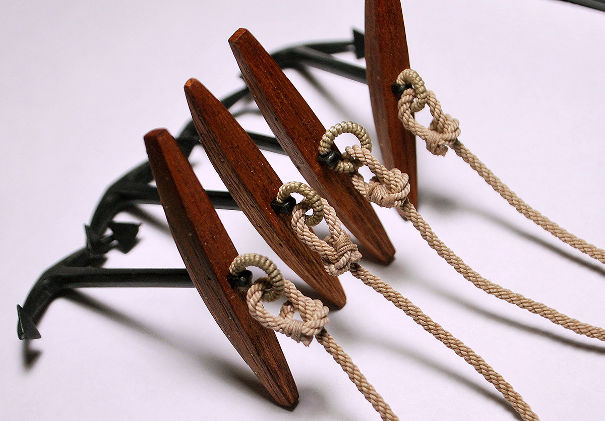

Решил заняться якорными канатами, так как в журнальной инструкции какая-то шляпа. Якорный канат не смолился и должен быть светлым. Кроме того канат должен вязаться к рыму якорным узлом, которых тоже имелось несколько разных видов в зависимости от толщины каната. Наш корабль солидный, якорный канат самый толстый, в масштабе 2-2,5 мм. Нашел вот такие изображения, на мой взгляд дилетанта самые похожие на то, как это должно выглядеть на модели.
- Sniper
- Сообщения: 930
- Благодарил (а): 266 раз
- Поблагодарили: 917 раз

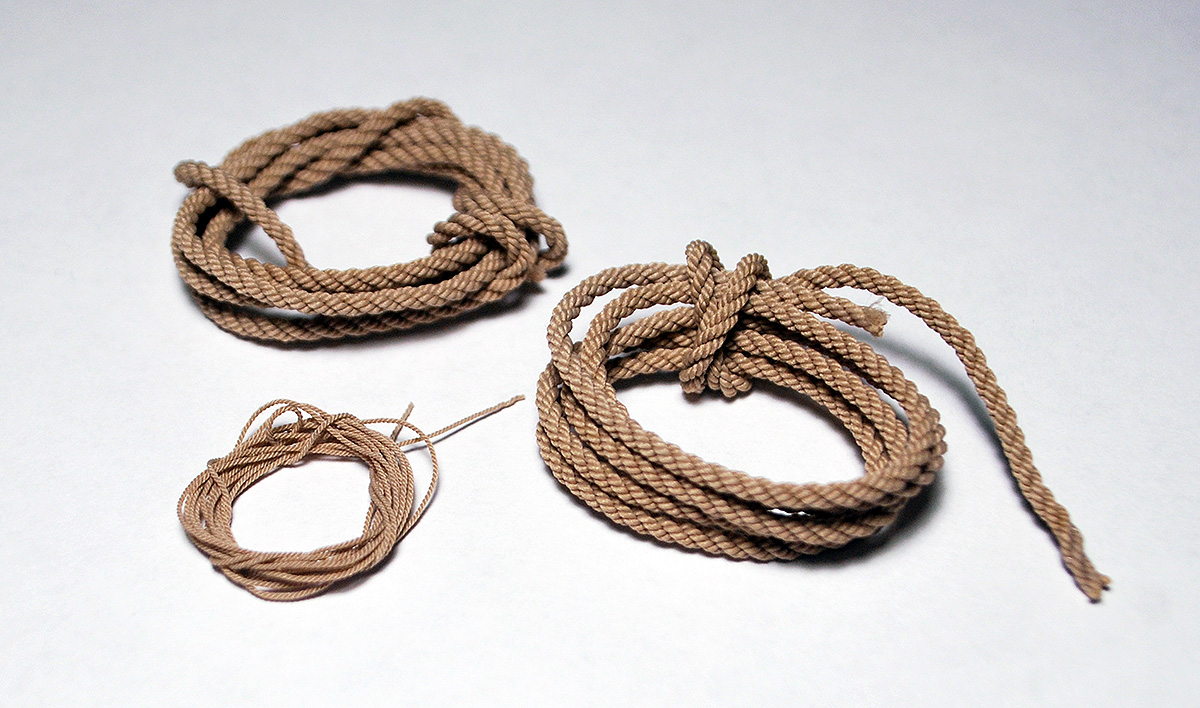

Канат кабельной работы навил из нитки Gutermann для оверлоков. Это довольно тонкая мононить, можно навить канат любой толщины, взяв нужное количество прядей. Толщину подбирал визуально, до 2 мм все казалось тонко, 2 мм - нормально, но можно было и толще сделать - 2,5 мм. Узел старался сделать как на рисунке, получилось вроде неплохо.

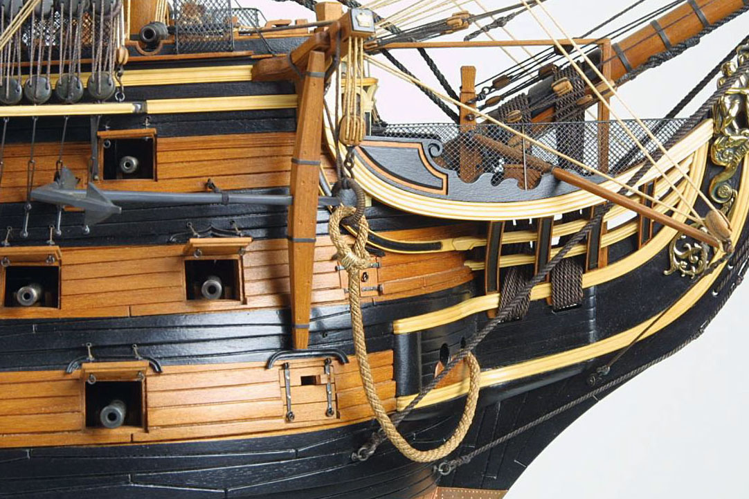

Роман здравствуйте!
Вы , для комментария вашего поста поместили фото известной всем судомодели "Victory".Увидев впервые в интернете фото этой модели я был просто покорен филигранным качеством изготовления мастером этой модели. И с этого времени среди прочего меня интересует один вопрос связанный с якорным канатом. Если присмотреться - то действительно канат на модели кабельной работы, но как мастер сумел добавить среди прядей каната еще дополнительно отдельную прядь, которая подчеркивает красоту корабельного каната? Это для меня загадка. Бродя по интернету я до сих пор не нашел ответа на этот вопрос, Возможно вы знаете ответ на этот вопрос.
Вы скромно пишите что : "Узел старался сделать как на рисунке, получилось вроде не плохо".
На мой взгляд получилось очень даже Хорошо! Убедительно! Спасибо Вам! Успеха! и конечно Здоровья!

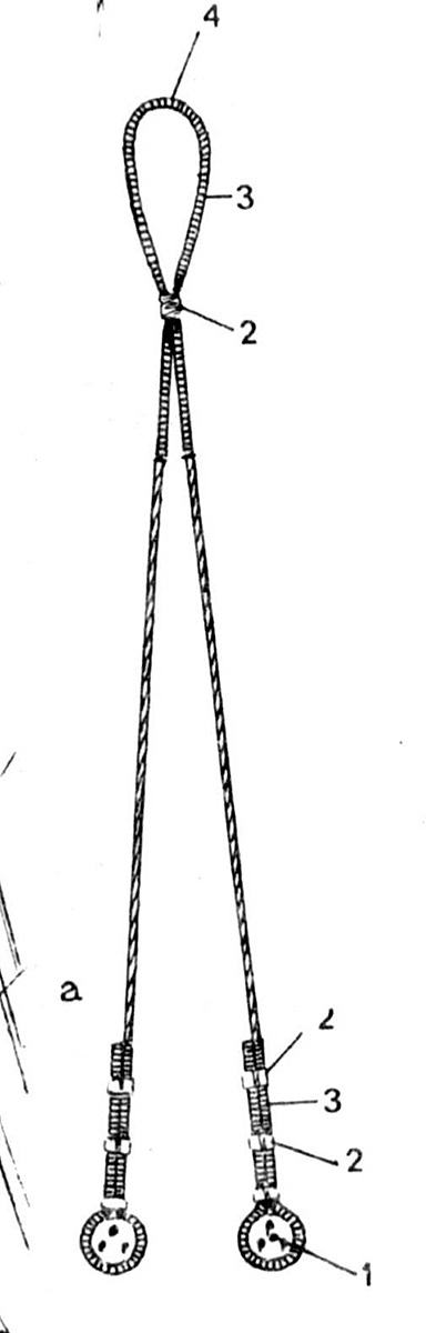

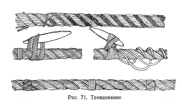

Насколько я знаю, якорный канат клетневался только на некотором участке от рыма, не по всей длине. Во времена Повелителя морей предполагаю, что этого еще не делали.Тренцеванием называется выравнивание поверхности троса при помощи линя, шкимушгара или тонкого троса. При тренцевании трос растягивают и пространство между прядями заполняют линем (шкимушгаром или тонким тросом), который называется тренью. После тренцевания трос покрывают клетневиной. Последнюю приготовляют из старой парусины, которую разрезают на ленты под углом к основе полотнища. Просмоленную клетневину накладывают по спуску троса так, чтобы каждый ее шлаг перекрывал следующий. Ширина ленты должна быть несколько меньше окружности клетнюемого троса. Клетневиной обычно покрывают только стальные тросы, а растительные клетнюют только в местах, подверженных сильному трению или крутому изгибу.
Что же до техники выполнения, остается только гадать, использовалась ли специальная машинка как для клетневки троса. Не часто такое увидишь на модели.

Sniper писал(а): ↑27 ноя 2020, 16:07Здравствуйте!Тренцеванием называется выравнивание поверхности троса при помощи линя, шкимушгара или тонкого троса. При тренцевании трос растягивают и пространство между прядями заполняют линем (шкимушгаром или тонким тросом), который называется тренью.
Большое вам спасибо!
Ваша картинка (Рис.71 Тренцевание ) особенно нижнее изображение из трех об"яснила мне суть ответа на мой вопрос. Все оказалось до изумления просто. Я думаю, здесь не использовалась какое либо приспособление, а автор просто трень на якорном канате удерживал скруткой этого линя и ставил на данном тросе небольшие марки. После укладки якорного каната на модели возможно срезал или снял эти марки за ненадобностью. Согласитесь - с тренью , якорный канат выглядит солидней! Но конечно всё это надо по экспериментировать на "кошке". Я со своей "серостью" собирался трень закреплять сек.клеем. Еще раз Вам большое спасибо! Удачи Вам и конечно Здоровья!

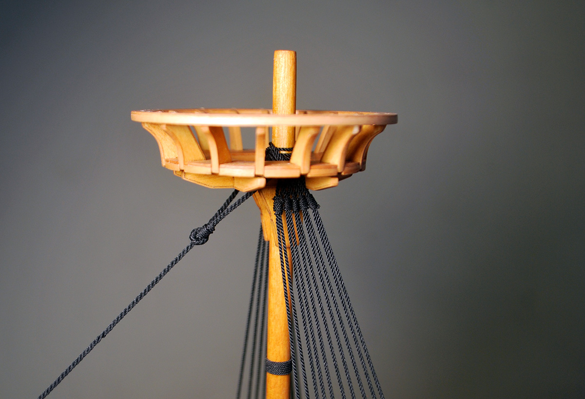

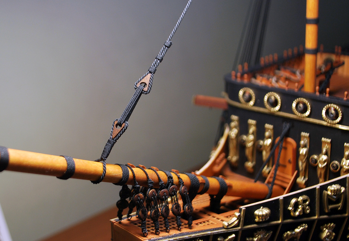

Поставил ванты блинда-стеньги в качестве тренировки перед вантами главных мачт. Юферсы на стеньгах буду использовать из журнала, а на нижних вантах будут покупные. Руководствовался вот этой картинкой из Курти, но чем больше погружался в вопрос, тем больше понимал, что все сделал не совсем неправильно - и трос навил в другую сторону, и бензель при обвязке юферса поставил не так, и конец ванты не с той стороны привязал. Теперь знаю как правильно, но и упростить где-то тоже охота.

Приветствую! Возможно я ошибаюсь, но, мне кажется, что бом-блинда-стеньга слишком далеко расположена от блинда-стеньги (отверстия в эзельгофте слишком разнесены). И нижнее крепление бом-блинда-стеньги неверное... Там вроде как и на мачтах салинг ставился

Тут и гадать не надо. На изображении салинга нет. А стоят стеньги близко, это промах DeA. Я ж просто скопировал детали крепления из хорошего материала. В исходных фанерных деталях были огромные отверстия под стеньги.

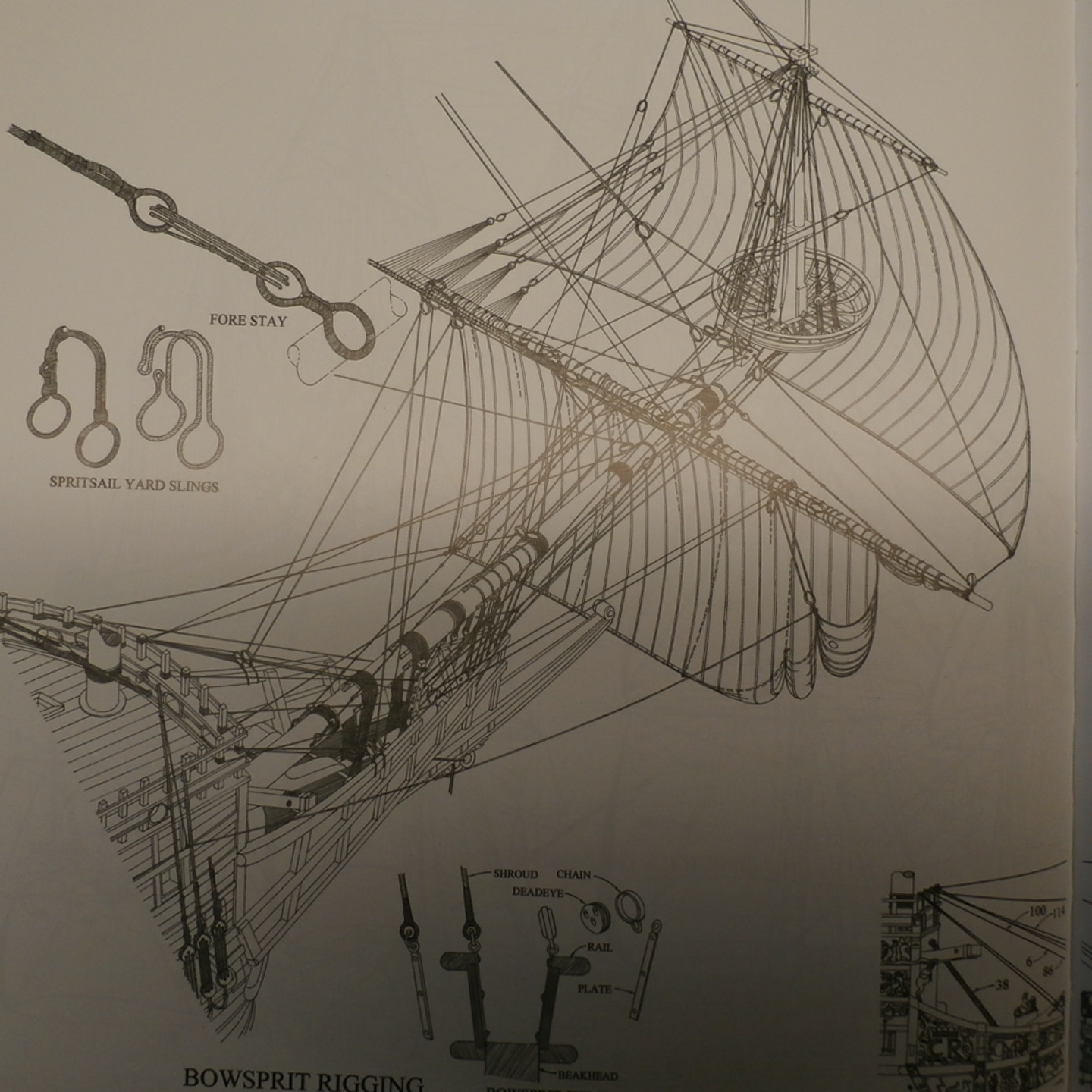

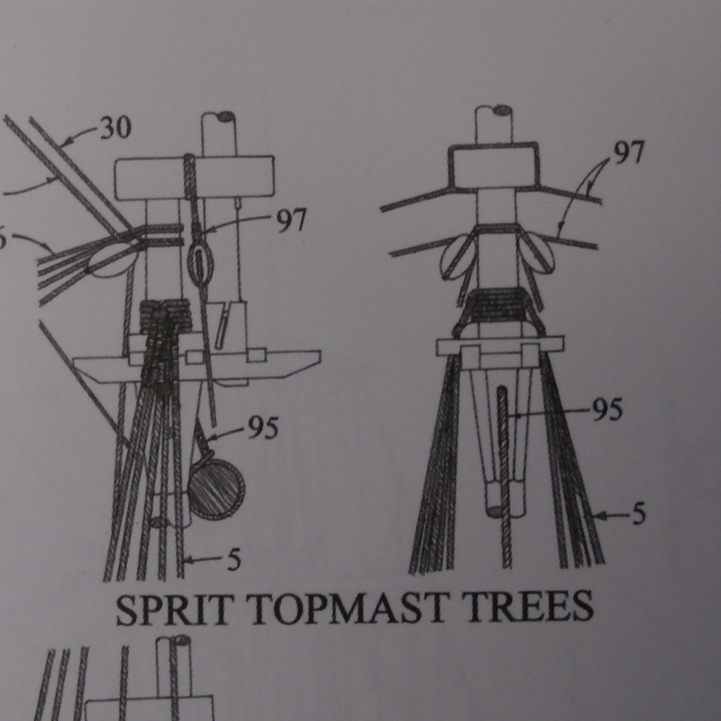

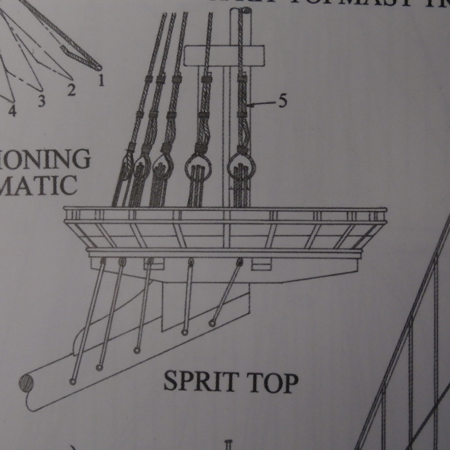

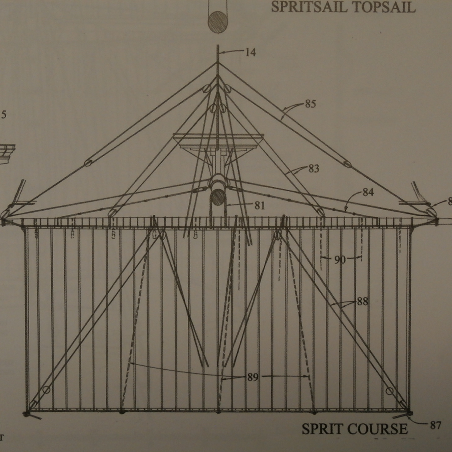

Добрый вечер!
Посылаю вам несколько фото чертежей на интересующую вас тему

Коллега! То что сделали Вы, и то что привели на иллюстрациях - совсем разные вещи... И между прочим, салинг и на цветной картинке просматривается!!! И выбленок нет. Они там не нужны. А то что форма эзельгофтов скопирована неверная..... Ну, коллега, не мне, у которого еще и корпус то не готов, Вас учить, но при прекрасно выполненной работе, которую Вы уже провели - ИМХО просто непростительно ссылаться на такие нелепые обстоятельства....

У Вас есть книга Мак Кейна? Или это фрагменты из видеоролика, который есть в сети? У меня ее к сожалению нет и делаю я с оглядкой на Петерсона и Андерсона. Чертежи конечно очень интересны, можно сказать - "топ" по теме Повелителя на данный момент. Хотя некоторые моменты довольно спорны - юферсы с тремя отверстиями в одну линию, отверстия в бушприте.

Согласен полностью! Вчера пересмотрел исторические модели, на немного поздний период салинг есть.
Рангоут и такелаж делаю первый раз и уже кругом идет голова. Но уже сейчас понятно, что получится исполнить только упрощенку. Я с самого начала проекта планировал исправить только уж самые грубые и визуально кривые промахи журнальной сборки. Я в самом начале пути.

Здравстуйте, хотелось бы попросить сделать фотографии всей проводки такеллажа,я ещё не приступал к мачтам, сделал только корпус,кое что начал делать из такеллажа,буду очень признателен за фотографии такеллажа, стоячего и бегущего,за ранее спасибо,в интернете только пять фотографии нашел и то не всё видно.керва писал(а): ↑19 дек 2020, 12:13Добрый день!Sniper писал(а): ↑19 дек 2020, 11:47

Здравствуйте!
Постараюсь по силе возможности выполнить вашу просьбу, но должен вас предупредить, что настоящие чертежи и многие сведения о нашем с вами корабле безвозвратно потеряны в прошедшем времени. Сама книга, это не панацея для судомоделиста, это как бы один из многих вариантов, как мог выглядеть Повелитель в глазах своих современников. Написанная человеком специализируищемся по истории флота тех времен. Ну и последнее. Сознаюсь, фотограф - то я аховый, да и техника у меня, что компьютер, что фотоаппарат - мыльница тоже старые и не высокой цены, а значит и ожидать что то заоблачного не приходится...

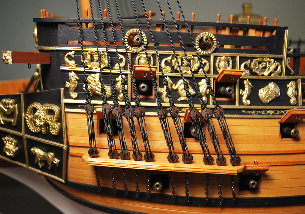

Не все запланированное на зимние каникулы удалось сделать, но большую часть. Поставил фок-мачту, ванты и фока-штаг. Схема сборки предложенная журналом не устроила, клеить ванты к мачте не хочется. Если собрать мачту целиком, одеть ванты огоном на топ мачты уже не выйдет. Можно конечно обвязать огон уже на месте, но уж больно муторно. Поэтому классика - устанавливаем мачту, ванты, штаг, затем уже стеньгу.
Для обтяжки штагов по книжкам надо на Повелитель ставить юферсы, но штаг-блоки уже заготовлены, а для грота-штага вырезаны из груши. Жалко, поставлю их.

Вечер добрый, отлично получается. Я единственное хочу первую и последнюю ванты сделать полностью оклетневанными,так же как и штаги на кораблях(на сколько я просветился всякой литературы),и вант количество оставлю как по журналу (их конечно больше там),мне почему то кажется что когда больше, будет намного некрасиво смотреться узлы выбленок.удачной постройки.Sniper писал(а): ↑10 янв 2021, 19:45 Не все запланированное на зимние каникулы удалось сделать, но большую часть. Поставил фок-мачту, ванты и фока-штаг. Схема сборки предложенная журналом не устроила, клеить ванты к мачте не хочется. Если собрать мачту целиком, одеть ванты огоном на топ мачты уже не выйдет. Можно конечно обвязать огон уже на месте, но уж больно муторно. Поэтому классика - устанавливаем мачту, ванты, штаг, затем уже стеньгу.

Здравствуйте!Sniper писал(а): ↑10 янв 2021, 19:45 - Схема сборки предложенная журналом не устроила, клеить ванты к мачте не хочется. Если собрать мачту целиком, одеть ванты огоном на топ мачты уже не выйдет. Можно конечно обвязать огон уже на месте, но уж больно муторно. Поэтому классика - устанавливаем мачту, ванты, штаг, затем уже стеньгу.

Вполне с вами согласен. Обычно мачты на модель монтируют по - классике:мачта,ванты,штаг, затем стеньгу. Второй вариант: - вязать огон уже на месте, но уж больно муторно. Но есть еще и третий вариант: Мачту собирают по горизонтали на стапеле из прямоугольных брусков и на столе же к мачте вяжут огоны вант , а уж после монтируют по месту мачту со стеньгами и обвязывают стоячим такелажем. Наш корабль во многом необычен, в том числе и с его многоколенными мачтами. У нас - начинающих , а к ним причисляю и себя, мало опыта. Я экспериментируя собрал из отходов кругляка грот-мачту. Но как ни старался выровнять все пять колен (считая с флаг-штоком), да и еще с тремя марсами у меня не получилась конструкция ровной, Может все же пойти дорогой ДеА? Где на специальном стапеле собрать мачту, закрепить клеем, а уж за тем устанавливать мачту по штату и обвязывать стоячим такелажем? Пишу не как руководство к действию, а просто делюсь сомнениями...
